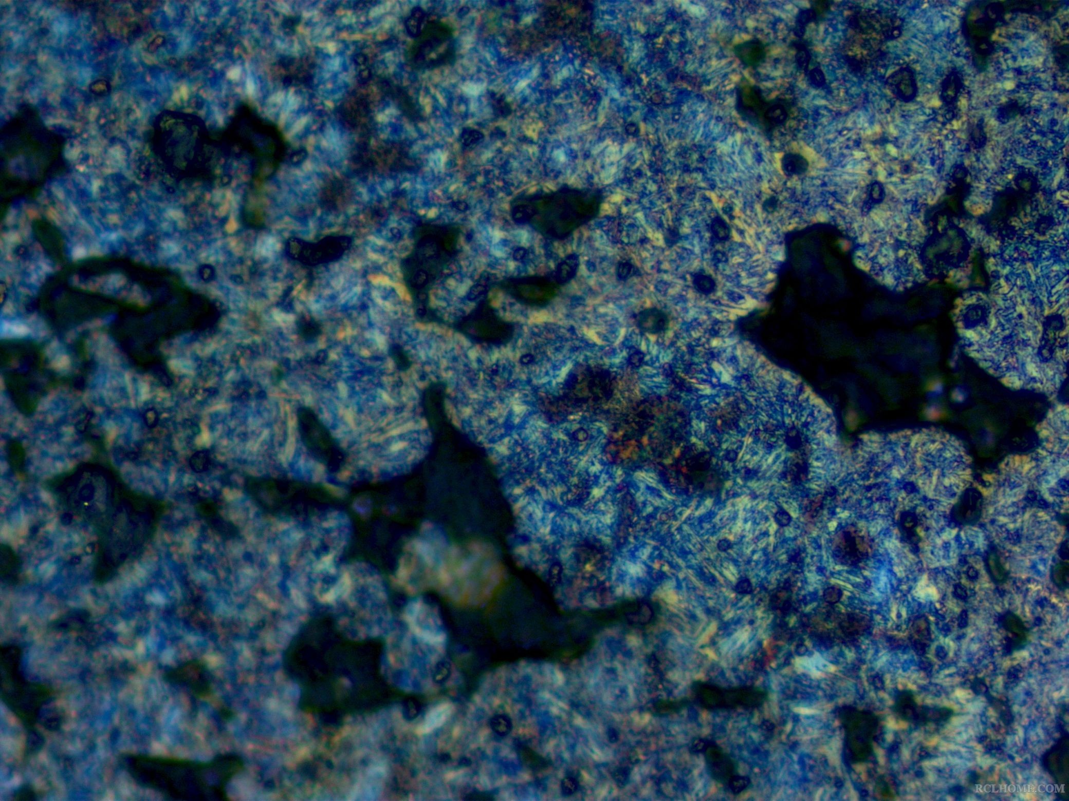

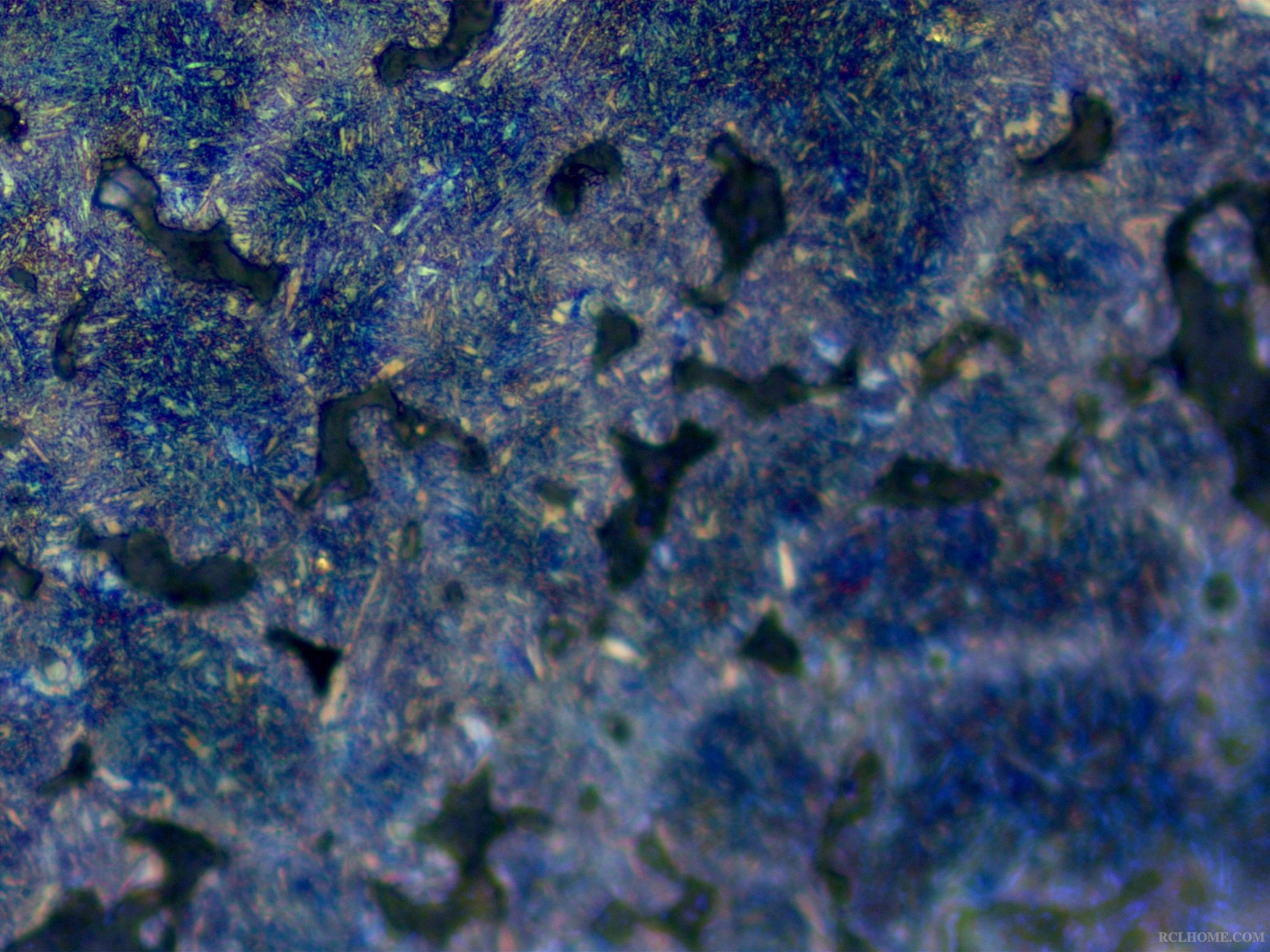

粉末冶金淬火,要求硬度33-40HRC,实际测量硬度只有25-30HRC,但看看金相好像是马氏体组织。请专家看看。我们平时很少看到粉末冶金的组织图片。放大倍数是400x 0009.jpg 0008.jpg

零件的烧结密度怎么样?换几个位置打硬度也是这样吗?

用HRC检测硬度不够,用HV在没有空洞的地方检测硬度是合格的。看看金相也是马氏体组织。大家看看。第一张是表面,第二章是心部,厚度6mm,应该是淬透了。

看起来楼主喜欢把马氏体腐蚀成蓝色,呵呵,太深了,记得把马氏体腐蚀成浅黄色看起来更清晰。

这个东东:一要告诉成分,二要使用HR15N测试。
心部的孔隙度较大。看组织情况,应该是淬透了。{:soso__3110130392203091378_3:}

看楼主的照片,若不是产品密度太低就是抛光过度。组织是淬透的,
产品硬度比要求低,看看最表面的组织是否有残余奥氏体,还有测测烧结件密度达到多少以及粉末冶金是什么化学成分。

 楼主| 发表于 2015-12-31 16:31:36 | 显示全部楼层
这种材料,腐蚀很轻,就是这种颜色.我也觉得是淬透了,用HV检测硬度达到了50HRC,左右(已经换算),直接检测HRC硬度低是有空洞的缘故。发给客户看看他们怎么说。谢谢大家指点。

检测粉末冶金的件的硬度,不能用HRC, 要用HV0.1 来测量无空洞的地方。
