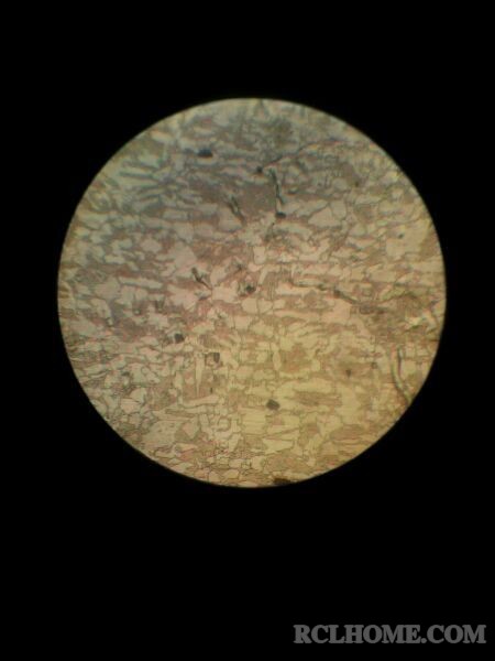

大概是什么材料?什么状态?什么组织?
发表于 2016-1-2 09:54:44 | 显示全部楼层 |阅读模式
         如题,看附件

发表于 2016-1-2 16:01:45 | 显示全部楼层
我看到有点熟悉,大约35-45#钢,正火状态,组织:珠光体40%+铁素体60%。不知道对不对?如果是这样,老孤也不会发到这里来讨论吧。

 楼主| 发表于 2016-1-3 09:45:13 | 显示全部楼层
daswang 发表于 2016-1-2 16:01
我看到有点熟悉,大约35-45#钢,正火状态,组织:珠光体40%+铁素体60%。不知道对不对?如果是这样,老孤也 ...
          我比较认同你的观点:我倾向于是中碳钢或中碳低合金结构钢的正火组织!
         希望更多的人参与解读。
