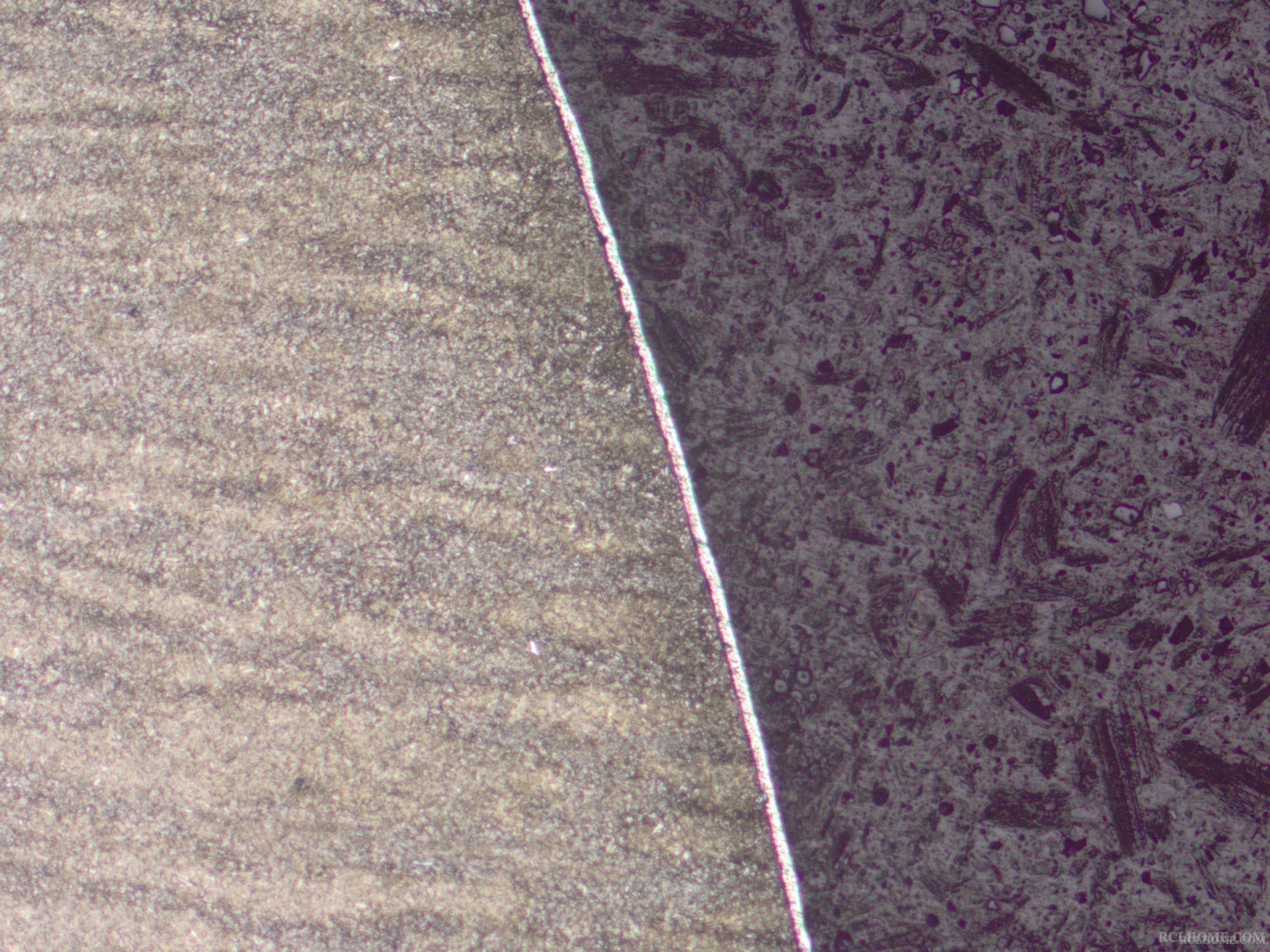

            如题,看附件(照片)

表面有少量点状空洞,评定为2级。一般件1-3级合格,重要件1-2级合格。
 楼主| 发表于 2016-1-5 09:04:01 | 显示全部楼层
         致密部分能否占到80%?

白亮层疏松致密度应该为一级

我觉得致密部分80%没有问题,感觉这个白亮层组织挺好,疏松很轻微

疏松不足20%,应判定为1级。另,杨工,请问你们制样怎么制的?外面裹的那层是?

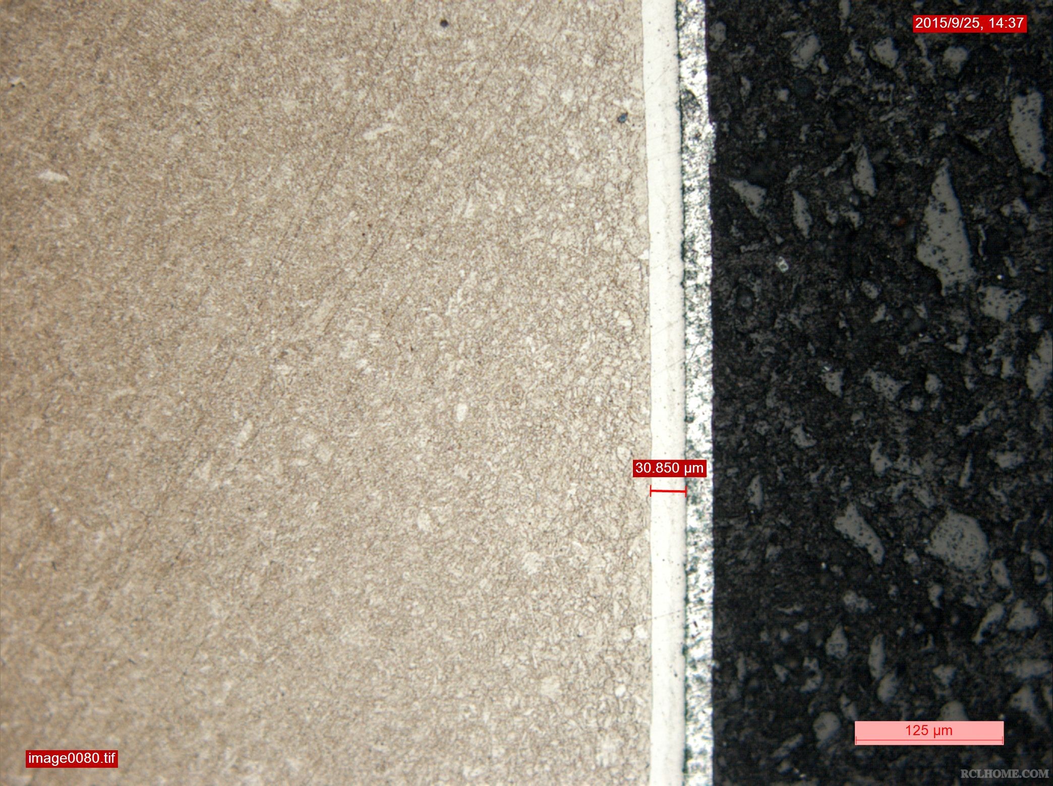

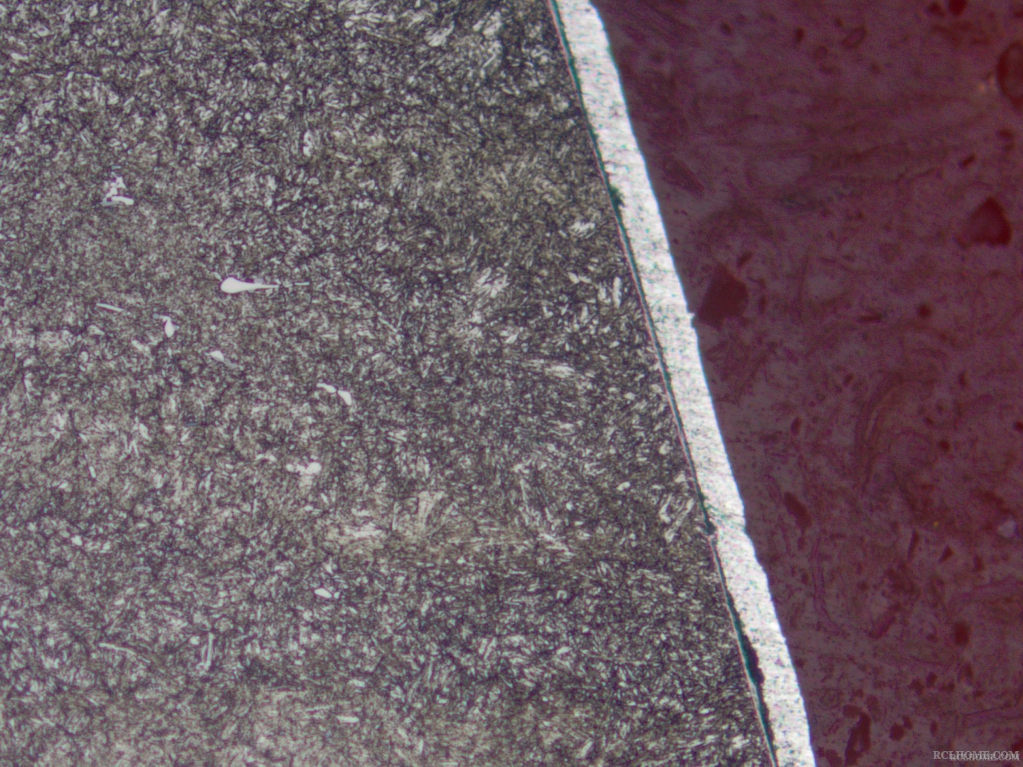

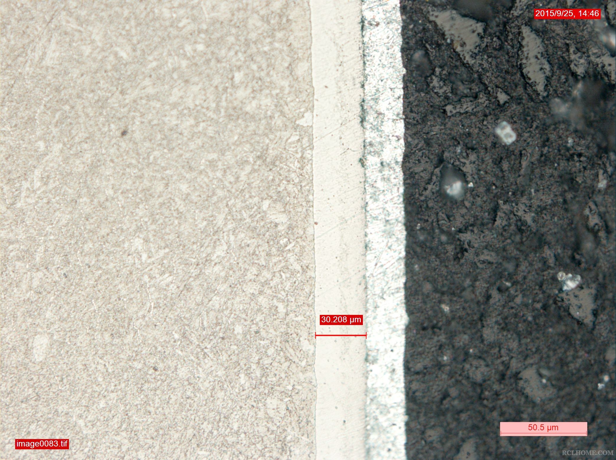

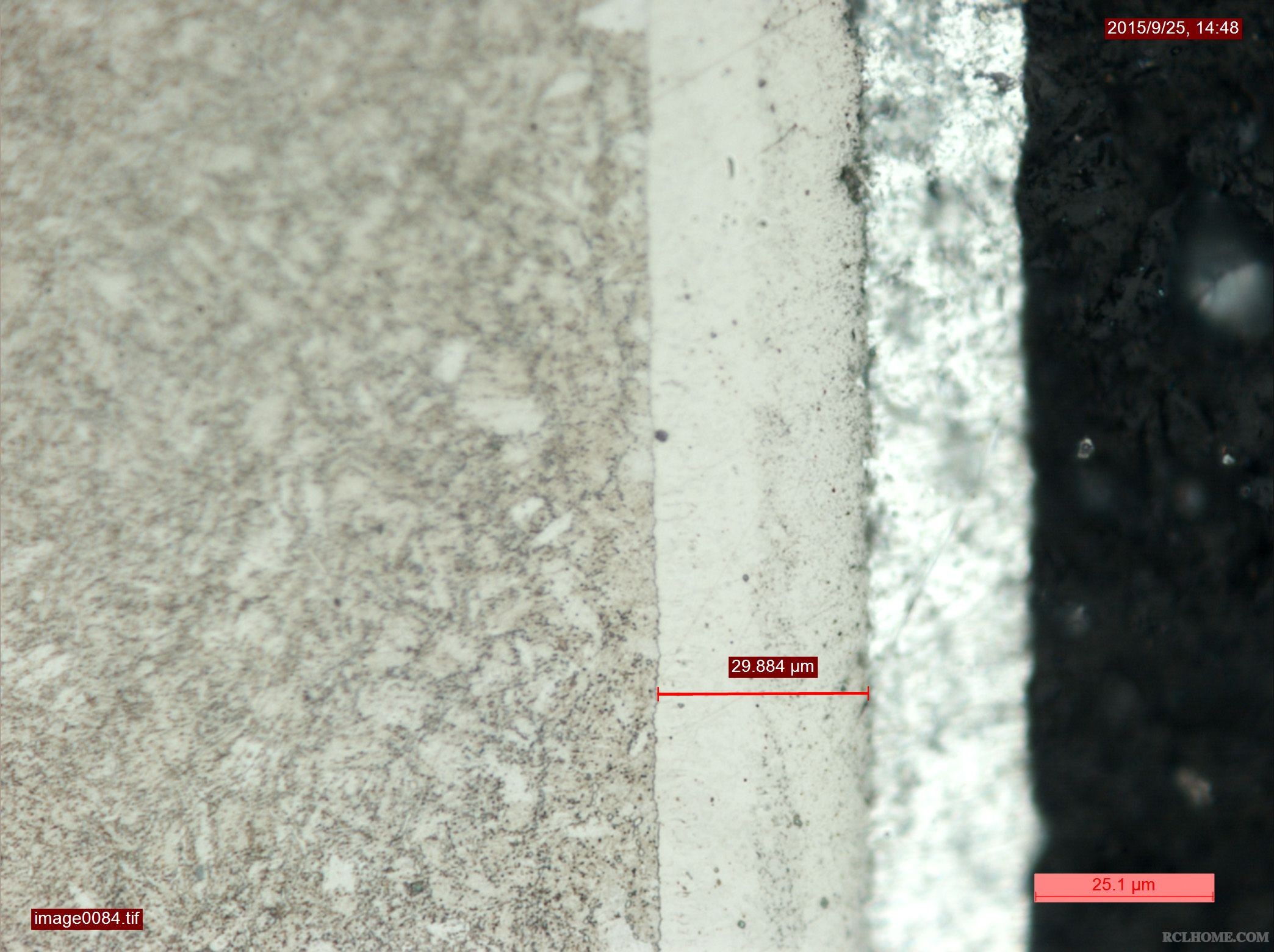

 楼主| 发表于 2016-1-7 17:07:25 | 显示全部楼层
junjiew 发表于 2016-1-7 16:46
关键是怎么包的?我们也试过~只有齿顶能包裹的比较好,齿面、还有齿根都很难包裹到啊 ...
看看这个
 楼主| 发表于 2016-1-7 17:11:04 | 显示全部楼层
再传一份
 楼主| 发表于 2016-1-7 17:17:37 | 显示全部楼层
再来两幅
 楼主| 发表于 2016-1-7 17:18:19 | 显示全部楼层
100倍的

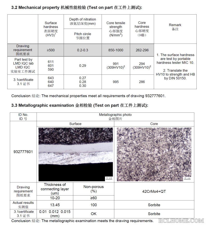

 楼主| 发表于 2016-1-11 16:33:29 | 显示全部楼层
junjiew 发表于 2016-1-11 15:33
杨工的样制的实在太好啦,但还是想问一下,齿面位置如何包裹的这么严实?也问过一些人,包的时候是不是也 ...
           惭愧,汗颜,以上所传图片的制样均非出自老孤之手。
           10楼的图片,从制样到拍摄,完全是由一位非专业人士制作的;11#楼的图片是老孤做的产品,但试样及图片制作是由国内的一家德资企业检测的;12#楼的图片则来自home的aaron01单位检验员提供的。
           关于你说的制样裹贴金属箔纸技术,你可以向home的金相大师清淡专家咨询
