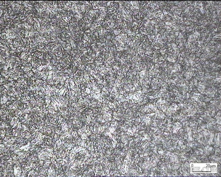

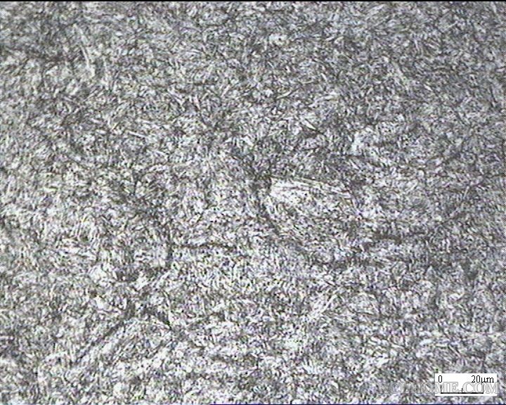

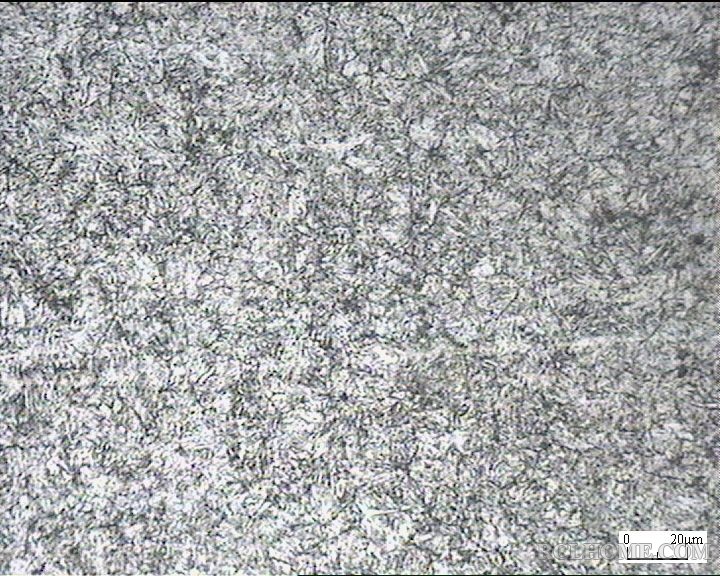

图片来自同一个试样。
大家看些金相组织有问题吗?

 楼主| 发表于 2016-1-6 12:58:50 | 显示全部楼层
抱歉,图片忘了

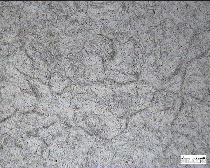

 楼主| 发表于 2016-1-6 13:21:57 | 显示全部楼层
2.JPG 中的纹理是怎么回事?以前从未遇到过的

发表于 2016-1-6 15:41:37 | 显示全部楼层
晶界上的纹理,看起来不是很严重,

发表于 2016-1-6 15:46:57 | 显示全部楼层
如果硬度没有问题,淬火和回火温度没有问题。应该没有太大的问题。

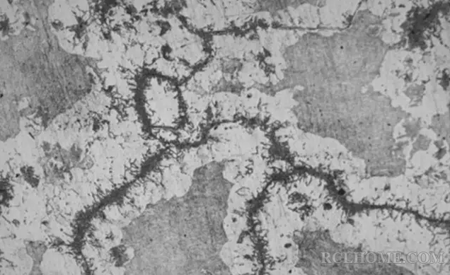

发表于 2016-1-6 16:31:33 | 显示全部楼层
给个参考图:
发表于 2016-1-6 16:33:12 | 显示全部楼层
白色为残留奥氏体,黑色为马氏体。
发表于 2016-1-6 16:36:52 | 显示全部楼层
我认为就是晶界被腐蚀出来了,从整体看,冷却充分,没有问题。

 楼主| 发表于 2016-1-6 16:43:01 | 显示全部楼层
吉祥超级版主您好,这张图好像和JPG2中的“纹理”近似呀,这是正常的吗?
想知道前面经何种处理的信息,比如铸锭,锻造等等。  发表于 2016-1-6 16:45

发表于 2016-1-6 16:47:59 | 显示全部楼层
天天向上 发表于 2016-1-6 16:43
吉祥超级版主您好,这张图好像和JPG2中的“纹理”近似呀,这是正常的吗? ...
向上老师您好。
一般来说,应该属于有缺陷的组织。
还是把情况了解清楚再说吧。

 楼主| 发表于 2016-1-6 16:48:06 | 显示全部楼层
各位前辈,这个产品的工艺是用真空油淬:2阶段预热,1045°加热,585°回火3次,硬度47-49.
发表于 2016-1-6 16:49:39 | 显示全部楼层
铁匠不质疑是枝晶的残余吗?

 楼主| 发表于 2016-1-6 16:51:01 | 显示全部楼层
吉祥超级版主您好,好像是热轧的棒料,直径280mm左右吧,这样的纹理是怎么造成的?有什么危害?

发表于 2016-1-6 18:33:36 | 显示全部楼层
天天向上 发表于 2016-1-6 16:51
吉祥超级版主您好,好像是热轧的棒料,直径280mm左右吧,这样的纹理是怎么造成的?有什么危害? ...
目前所能掌握的证据不足,只能持质疑态度。
估计与钢锭中的枝晶偏析残余有关。担忧会破坏工件的整体性。
如果是自己用的产品,建议跟踪下,也许会早期失效。
