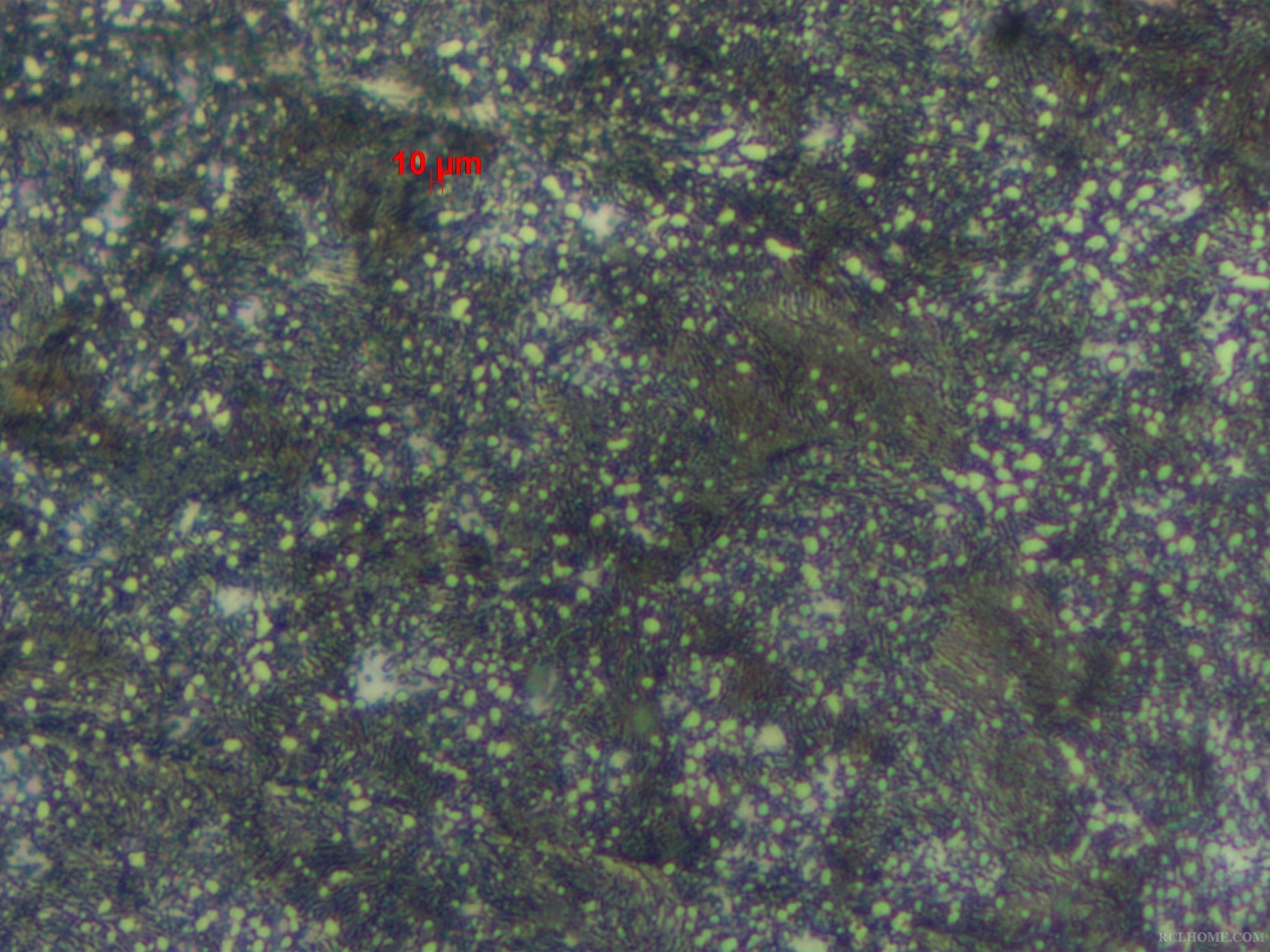

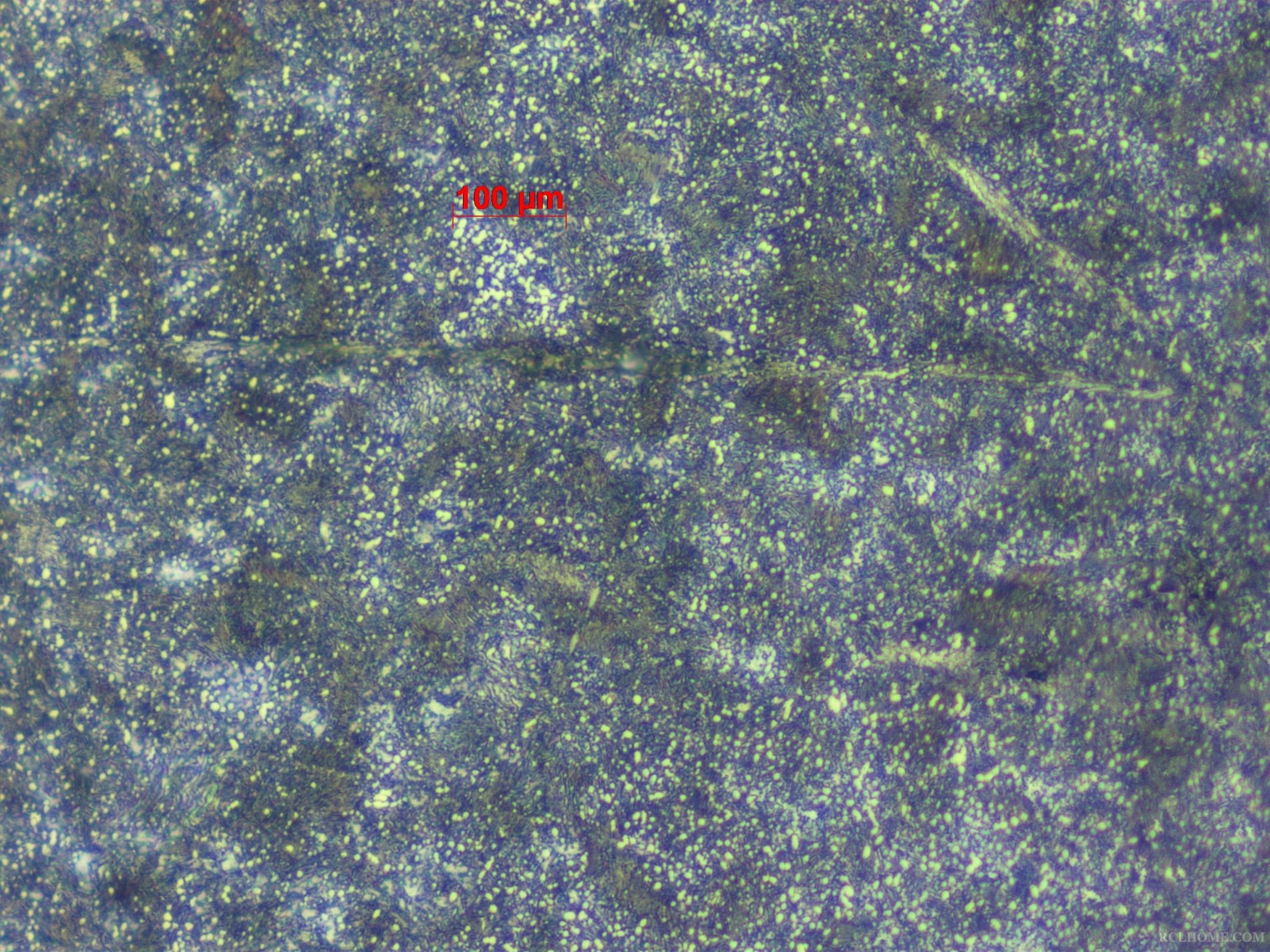

前几天大家讨论轴承钢正火后的组织。我特意做了一个试样,830℃正火得到的组织如下。基本是珠光体+粒状碳化物。假如温度升高到900℃,碳化物全部溶解到奥氏体中,冷却后得到的组织是什么样?碳化物是粒状
500x
500x

 楼主| 发表于 2016-1-6 13:26:57 | 显示全部楼层
第一张是500x,第二章是1000x

1000 倍的图里面有蓝色的网状物体是什麽?
签到天数: 300 天
186
1056
4516
4516
 楼主| 发表于 2016-1-7 11:28:18 | 显示全部楼层
应该都是珠光体吧。是否有马氏体?贝氏体和屈氏体,我没有看出来
