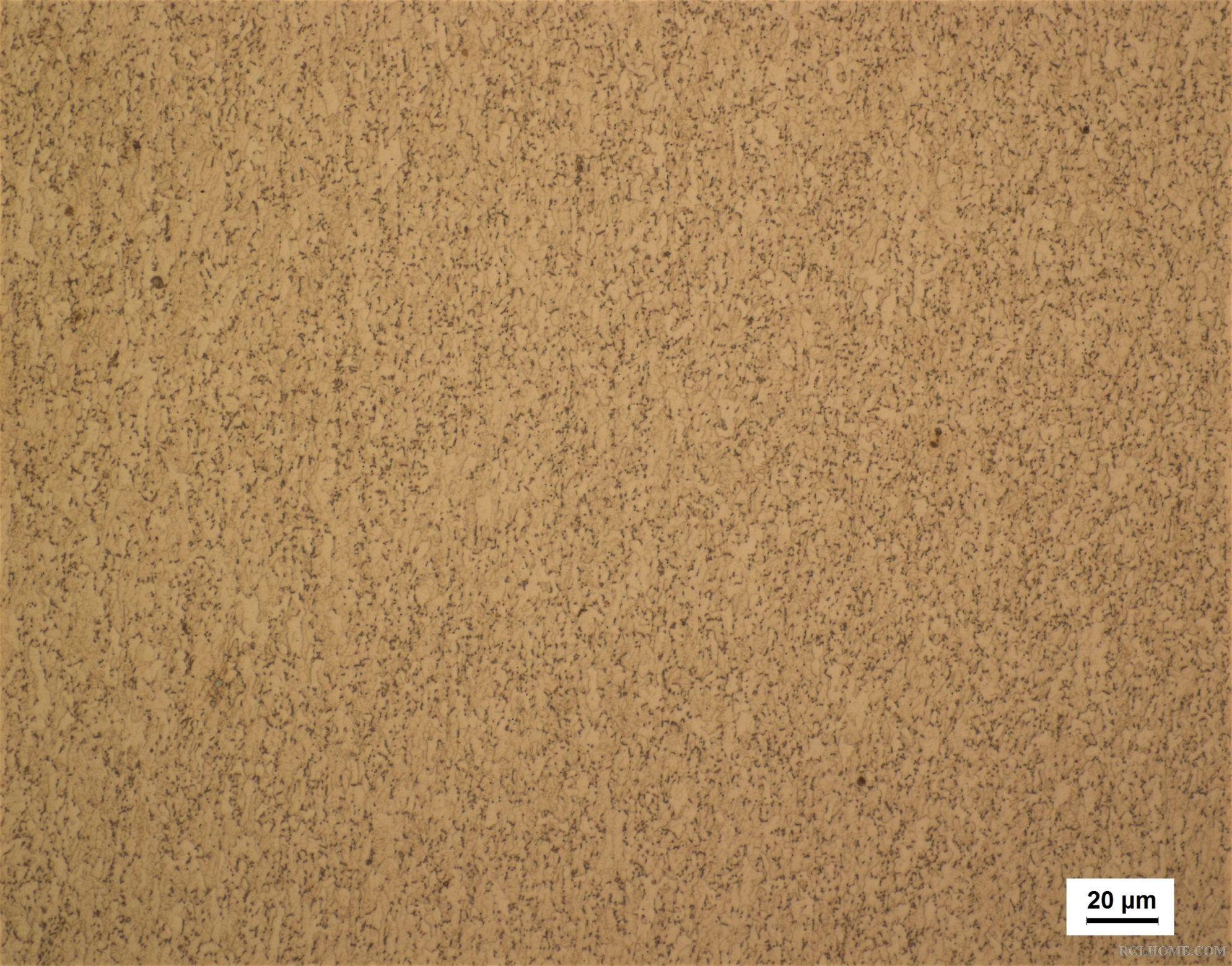

本来想做铁素体晶粒,找朋友要了一块样,结果组织是这样的。大家觉得这组织是球化后的还是调质后的?材料他还没告诉我,说含碳量很低。
发表于 2016-1-6 15:58:04 | 显示全部楼层
看不出是调质后的。
 楼主| 发表于 2016-1-6 16:00:21 | 显示全部楼层
所以因为 发表于 2016-1-6 15:58
看不出是调质后的。
我也觉得,调质的应该还要密集点。那是球化后的了?全是细点状的珠光体!
 楼主| 发表于 2016-1-6 16:01:01 | 显示全部楼层
看不出是调质后的。
1000x下的感觉,铁素体晶粒相当的细小。

发表于 2016-1-6 16:15:08 | 显示全部楼层
打硬度试试看,好像是球化不充分的样子,正火能够得到这样的组织吗?材料应该是10#钢吧。
发表于 2016-1-6 16:22:44 | 显示全部楼层
用苦味酸酒精腐蚀看看
发表于 2016-1-6 16:29:10 | 显示全部楼层
肯定不是马氏体的回火组织。
估计就是普通正火态或者退火态的,没做过球化。由于材料含碳量极低,珠光体量少,你看上去星星点点的。
清淡 + 10 很给力!
发表于 2016-1-6 16:36:10 | 显示全部楼层
瞎猜:冷变形经再结晶退火的组织,也许要经历几次反复。{:soso__3110130392203091378_3:}
清淡 + 10 很给力!

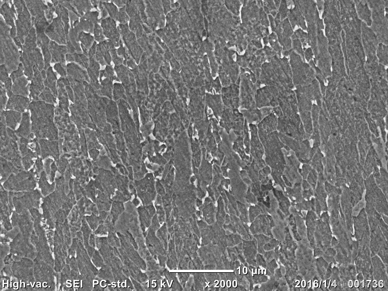

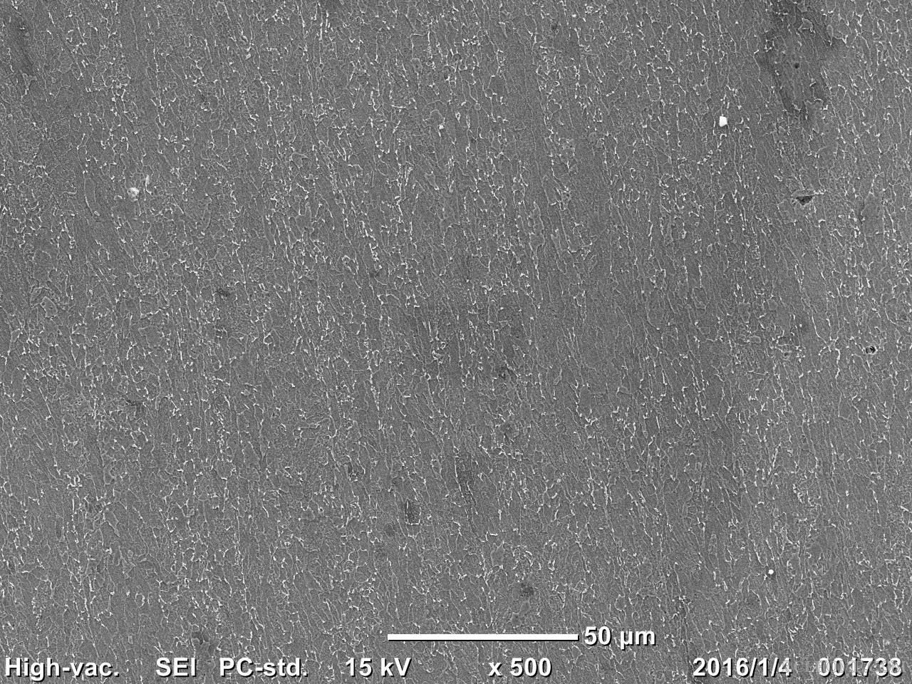

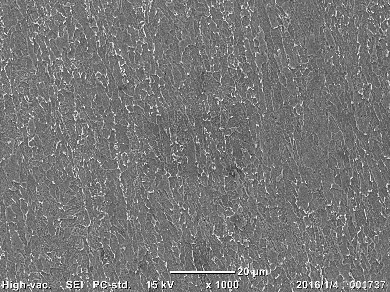

 楼主| 发表于 2016-1-8 09:12:58 | 显示全部楼层
aaron01 发表于 2016-1-7 14:41
楼主上电镜看一下吧,球退的组织和正火组织在放大到足够倍数下肯定能分辨的。 ...
 楼主| 发表于 2016-1-8 09:16:12 | 显示全部楼层
原来还有变形珠光体,把碳化物变得像颗粒一样,也算是长见识了。我想问一下,因为是变形造成的,一般低碳钢都是铁素体+珠光体,这个珠光体团刚好就在铁素体交界,所以变形后纵感觉这些碳化物在铁素体边界上一样?
发表于 2016-1-8 10:02:02 | 显示全部楼层
清淡 发表于 2016-1-8 09:16
原来还有变形珠光体,把碳化物变得像颗粒一样,也算是长见识了。我想问一下,因为是变形造成的,一般低碳 ...
我猜是因为材料的含碳量极低,珠光体量本身就少,所以珠光体团就个头小,打比方说珠光体团的个头只是周边铁素体晶粒大小的10%,甚至更低。
在变形加工的时候就挤得让人更看不懂了,不过放大倍数足够的话,还是能够看出其与球状珠光体的差别的。另外,前面有位朋友说的,铁素体晶内未见球状珠光体,也是很有道理的,正常球化,铁素体晶内会有球状东西析出的。
 楼主| 发表于 2016-1-8 10:30:22 | 显示全部楼层
aaron01 发表于 2016-1-8 10:02
我猜是因为材料的含碳量极低,珠光体量本身就少,所以珠光体团就个头小,打比方说珠光体团的个头只是周边 ...
确实如此。严工记不记得有个帖子好像是说轧制后就达到球化效果,说那工艺特殊,省略了球化步骤?好像是说的热轧,忘了!
