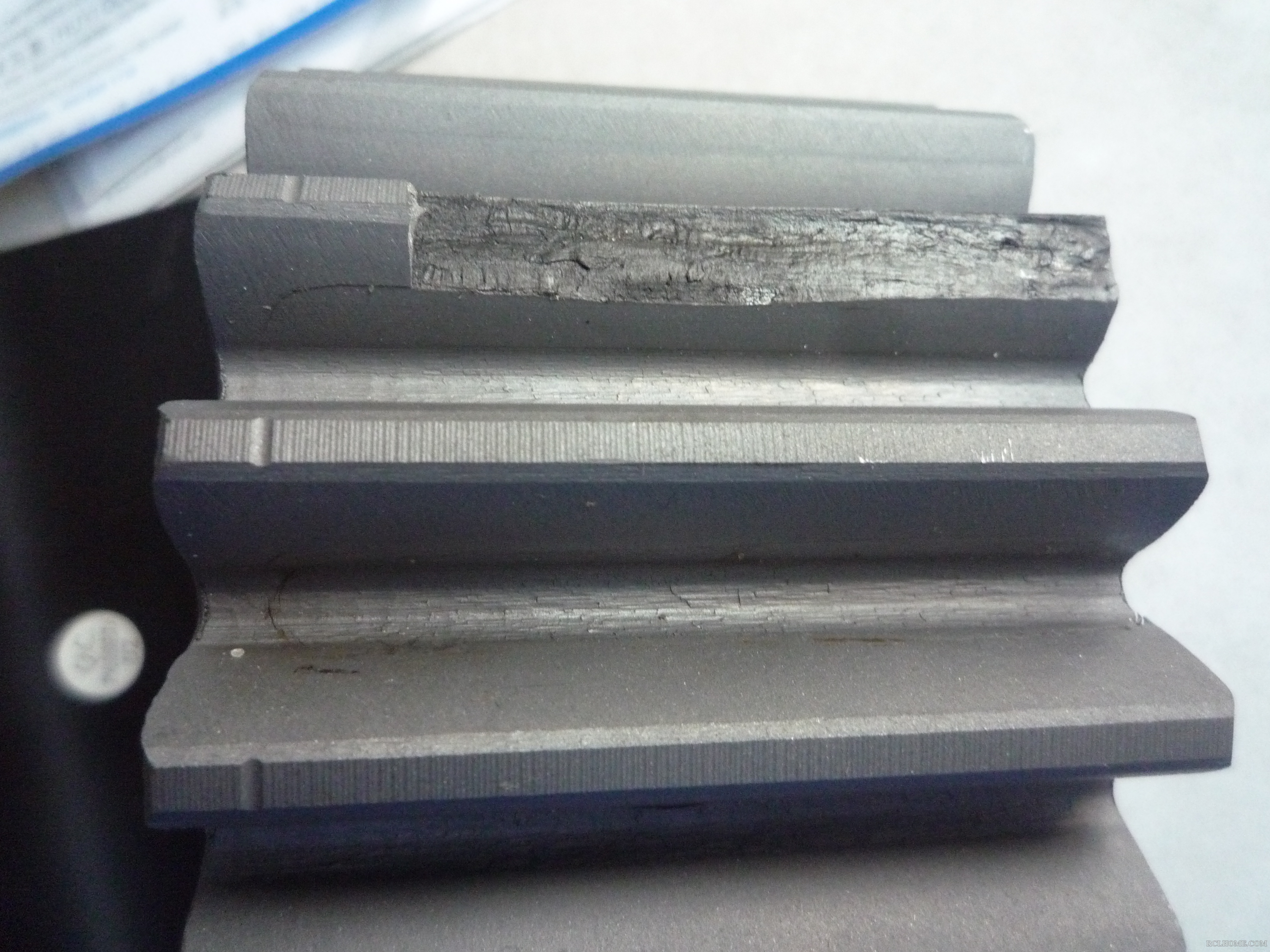

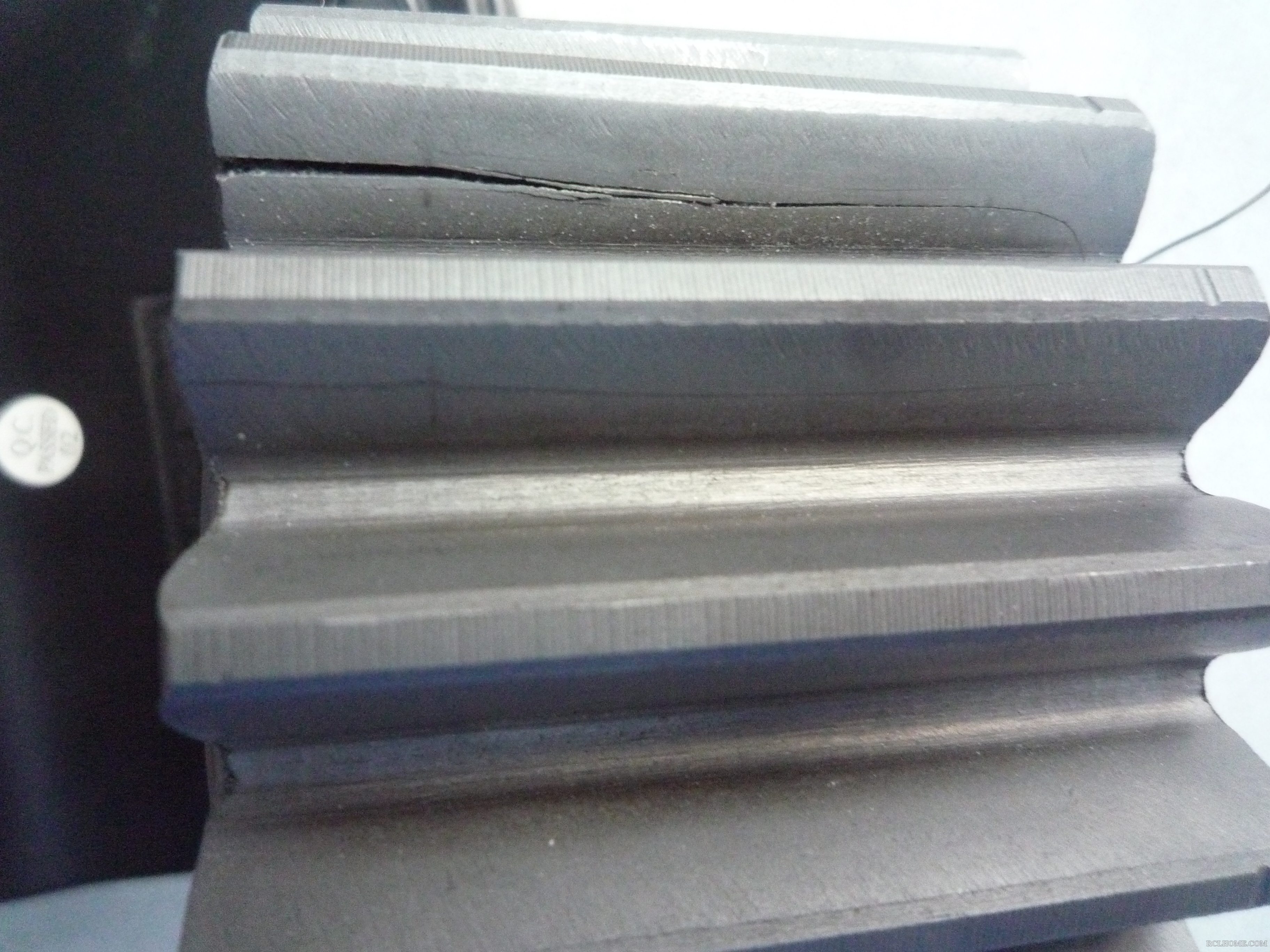

        该产品为近期大量生产产品,今天早上上班后,有夜班工人反应:某一款行星轮在数控车(精车内孔)工序发现3件产品出现掉齿、掉渣。

从来没有见过这样的情况,看来要做个失效分析了,材料问题、锻造问题、渗碳问题都有可能哦。
 楼主| 发表于 2013-2-24 11:12:30 | 显示全部楼层
       成千上万件中,目前就发现这3件,从断口宏观形貌上看,与热处理关系不大。因为断口已被油浸,该产品热处理后只经历喷砂工序,便转至数控车工序,在数控车工序发现。我认为淬火时裂缝已浸入淬火油。说明不是淬火裂纹。

发表于 2013-2-24 11:27:27 | 显示全部楼层
孤鸿踏雪 发表于 2013-2-24 11:12
成千上万件中,目前就发现这3件,从断口宏观形貌上看,与热处理关系不大。因为断口已被油浸,该产 ...
杨工,虽说您说的可能性比较大,但我觉得还是不能完全排除热处理,打个比方,淬火过程可能几分钟就足以把零件表面淬到马氏体,而我们淬火浸油时间往往是20分钟或者半小时,在这个半小时里面,如果零件裂开,出炉后产品当然是被油浸过的。
以上只是列出一种可能性而已。

发表于 2013-2-24 11:27:38 | 显示全部楼层
残阳认为,不能从油浸这个现象排除淬火。
在油里发生开裂,油一样也会进入裂缝。
如排除淬火,应从脱碳上看。
从第一幅图看两个齿的裂纹走向基本一样,我认为应该不是材料问题。
比较可能的是锻造问题。

 楼主| 发表于 2013-2-24 11:34:58 | 显示全部楼层
落水残阳 发表于 2013-2-24 11:27
残阳认为,不能从油浸这个现象排除淬火。
在油里发生开裂,油一样也会进入裂缝。
如排除淬火,应从脱碳上 ...
      我们的产品是在RM-600多用炉渗碳淬火,这个产品每炉装炉量大约在550件,现在,除了工序上有流转的很多在制品,还有入库、待入库产品,很多,最近这一订单是3万,已经热处理的产品少在1万左右,就发现了这3件,您认为会是热处理造成的开裂?

发表于 2013-2-24 11:37:52 | 显示全部楼层
孤鸿踏雪 发表于 2013-2-24 11:34
我们的产品是在RM-600多用炉渗碳淬火,这个产品每炉装炉量大约在550件,现在,除了工序上有流转的 ...
残阳没说它是热处理问题。只是说不能以油浸这个现象来排除热处理。以我浅薄的失效分析知识,觉得这样没有说服力。

 楼主| 发表于 2013-2-24 11:41:25 | 显示全部楼层
落水残阳 发表于 2013-2-24 11:37
残阳没说它是热处理问题。只是说不能以油浸这个现象来排除热处理。以我浅薄的失效分析知识,觉得这样没有 ...
       赞同你的分析,不过个人觉得,在热处理淬火前已裂开的可能性比较大。
发表于 2013-2-24 11:42:10 | 显示全部楼层
我和残阳是一个想法,是否是热处理问题要分析以后看,如果裂纹里有氧化现象,就是与热处理无关的铁证,而油浸的痕迹似乎证据不充分。
 楼主| 发表于 2013-2-24 11:42:57 | 显示全部楼层
aaron01 发表于 2013-2-24 11:42
我和残阳是一个想法,是否是热处理问题要分析以后看,如果裂纹里有氧化现象,就是与热处理无关的铁证,而油 ...
      赞同这一观点,已在12#楼回复残阳。

 楼主| 发表于 2013-2-24 16:31:18 | 显示全部楼层
       现在已经可以肯定不是热处理问题(热处理嫌疑已经排除)!因为掉齿的暴露表面(断裂面)已经渗碳。经取样检测,正常的齿面CHD=1.05,而断裂面CHD=0.85。这是否可以说明:渗碳时已裂开一条缝隙?

发表于 2013-2-24 16:37:43 | 显示全部楼层
孤鸿踏雪 发表于 2013-2-24 16:31
现在已经可以肯定不是热处理问题(热处理嫌疑已经排除)!因为掉齿的暴露表面(断裂面)已经渗碳 ...
热处理也没有人有这个本事把它做成这样的!

发表于 2013-2-24 16:54:09 | 显示全部楼层
裂纹里有渗层那就铁证如山了,渗碳前就裂了
发表于 2013-2-24 16:56:30 | 显示全部楼层
与热处理有关系。产品技术要求,对工件进行表面渗碳淬火处理,没有要求进行裂纹渗碳淬火处理。口头批评,以后注意就是啦。

 楼主| 发表于 2013-2-24 17:06:45 | 显示全部楼层
      是的,铁证如山!但是材料问题?还是锻造问题?区分起来就有一定难度了
发表于 2013-2-24 17:20:33 | 显示全部楼层
孤鸿踏雪 发表于 2013-2-24 17:06
是的,铁证如山!但是材料问题?还是锻造问题?区分起来就有一定难度了 ...
仅从宏观图片看:锻造时形成的裂纹可能性大于材料问题。估计与终锻温度过低有关。可不可以对废品进行轴向拦腰切断,看看整个断面的裂纹分布。怀疑内部还有未发现的。
发表于 2013-2-24 17:26:17 | 显示全部楼层
吉祥如意 发表于 2013-2-24 17:20
仅从宏观图片看:锻造时形成的裂纹可能性大于材料问题。估计与终锻温度过低有关。可不可以对废品进行轴向 ...
是的,锻造问题的可能性比较大。如果是材料问题,裂纹很少有这样严重的。

按杨工的说法,我到时不太赞同残阳的看法,如果要排除淬火,不应该从脱碳上看,而因从裂纹两边组织看,因为这是渗碳淬火试样。我也瞎猜一下,个人倾向于锻造问题,终端温度过低。其次是材料问题。最后是热处理问题。还有,大家一看这齿轮是否发现加工很粗糙?第二张和第三张齿根那里。一看给人的感觉就像赶工赶出来的。
