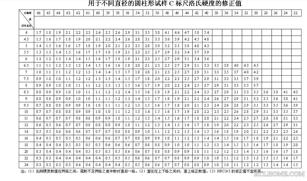

发表于 2016-1-9 10:07:32 | 显示全部楼层
用洛氏测试圆平面或直接测球面加修正值。
两者是否会有大的差别?  发表于 2016-1-9 10:18

发表于 2016-1-9 10:23:01 | 显示全部楼层
吉祥如意 + 10

发表于 2016-1-9 10:29:46 | 显示全部楼层
球平面测试不用加修正值,不管测球面还是球平面V型模具对称性要好,要能保证测试点与压头连线的延长线、圆心在一条直线上;测球平面时,测试点与压头连线得与测度平面垂直。
