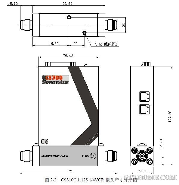

质量流量计国内用得较多的是七星华创,价格在5000左右,流量不同价格不同。
采用质量流量计的目换是需要精确控制炉内使用的气体量,如真空炉的低压真空渗碳,碳材料CVD炉的控制上。质量流量计有一个好处就是在生产的过程中,流量可以实时控制,也就是可以用标准的控制信号控制流量的大小,还可以实时反馈到控制单元。
