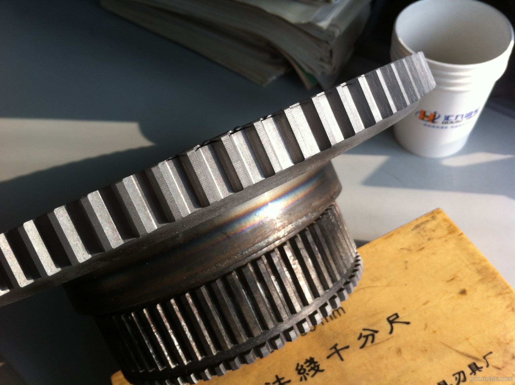

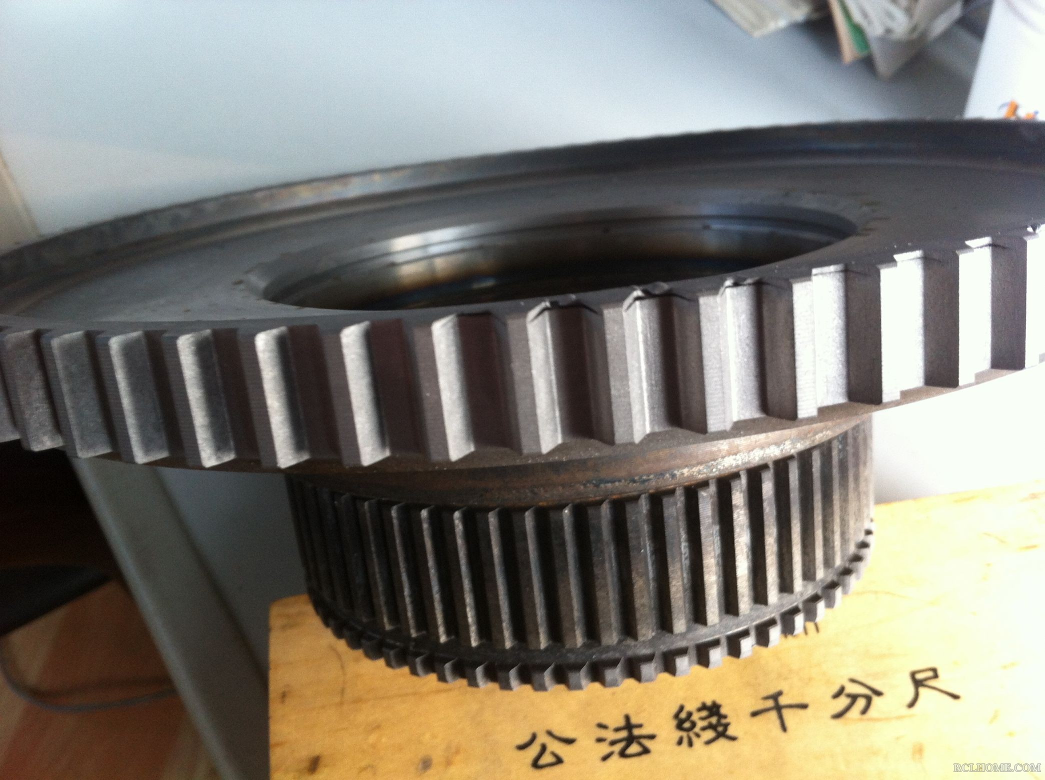

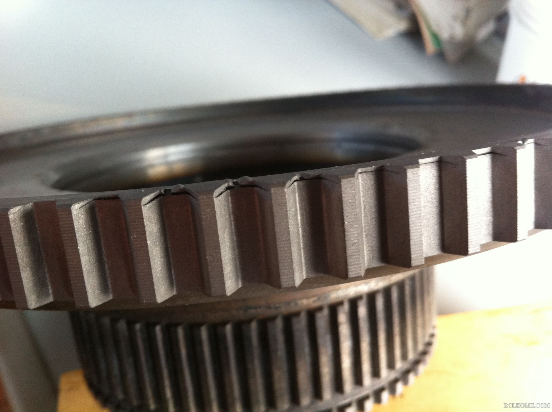

         问题描述,这是一个汽车变速箱用齿圈支架(下页图),材料为40Cr,要求感应加热淬火,在对Ф247这个齿圈加热淬火时,加热时间尚未结束,忽然发现大端面(加热时向上)出现一条刺眼的亮线(仿佛被烧熔),于是启动急停按钮,待产品落入水槽冷却后拿出来发现,成了附图那个熊样。

发表于 2016-1-10 11:06:43 | 显示全部楼层
淬前就是裂的
发表于 2016-1-10 11:07:58 | 显示全部楼层
以前做管材高频淬火时,断面的倒角处也发现有类似这样的烧融情况。
 楼主| 发表于 2016-1-10 11:15:51 | 显示全部楼层
材料问题?锻造问题?
发表于 2016-1-10 12:32:46 | 显示全部楼层
孤鸿踏雪 发表于 2016-1-10 11:15
材料问题?锻造问题?
偏向于锻造,得看金相才知道
孤鸿踏雪 + 10 感谢支持
发表于 2016-1-10 16:41:19 | 显示全部楼层
感应淬火前裂纹就是个坑货,感应电流的快速通道。

发表于 2016-1-11 12:46:12 | 显示全部楼层
齿尖没裂
折叠造成的?或许要看下模具成型那块的
另:齿是铣的?大端朝上的吧
朝下的铣的话,加工中应该会发现
之前我也接触过几起类似问题,切开后裂纹面有全脱碳层才摆脱淬裂的罪名

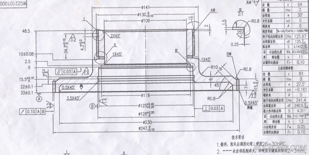

 楼主| 发表于 2016-1-11 14:41:22 | 显示全部楼层
腊月寒沫 发表于 2016-1-11 12:46
齿尖没裂
折叠造成的?或许要看下模具成型那块的
另:齿是铣的?大端朝上的吧
           这个齿圈支架的小端(Ф130渐开线花键)采用插齿,大端(Ф247齿圈)采用滚齿
