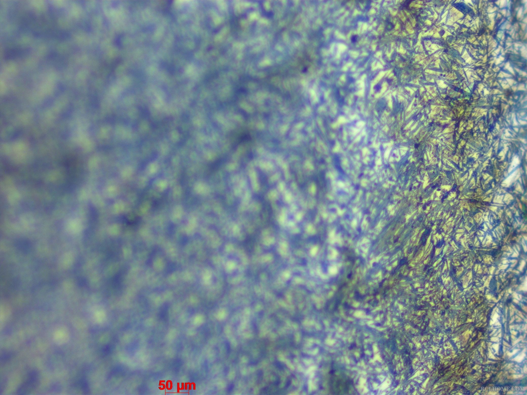

材料1215易切钢,工艺860*1.1*180/830*0.9*30,氨气5格。大家看看减小氨气供给还是降低碳势。

 楼主| 发表于 2016-1-12 16:10:05 | 显示全部楼层
试样没有镶嵌,所以不是太平整。

发表于 2016-1-12 18:11:41 | 显示全部楼层
当然是降低碳势
发表于 2016-1-13 10:11:12 | 显示全部楼层
不知道硬度是不是有点偏低?

 楼主| 发表于 2016-1-13 11:05:27 | 显示全部楼层
硬度是合格的,但是低碳钢碳氮共渗时,马氏体好残余奥氏体级别高,经常会出现。我想确认主要原因是否是碳势比较高

发表于 2016-1-13 13:54:03 | 显示全部楼层
从图片和工艺介绍看,应该是很正常的。
回火是怎样进行的?{:soso__3110130392203091378_3:}

 楼主| 发表于 2016-1-15 08:12:38 | 显示全部楼层
氨气5格应该是0.3M³ /小时,♀,回火温度是低温回火,170℃

发表于 2016-1-15 08:58:47 | 显示全部楼层
在硬度允许的前提下,提高回火温度是最简单快捷的解决办法。

发表于 2016-11-11 21:37:11 | 显示全部楼层
虽然图片不清晰,从提供的相关信息来看,淬火碳势有些偏高。从最快捷的办法来讲,同楼上意见一致,确保硬度合格的前提下,提高10℃回火。比较有效和快捷,可以自己先做试验。

 楼主| 发表于 2016-11-12 14:23:27 | 显示全部楼层
报告各位:这个产品实验有了进展,具体做法是:渗碳温度860℃,碳势0.9%,时间170分,然后同样的温度扩散50分,碳势0.7%,然后降到830℃淬火。硬度840-860℃,马氏体和残奥3——4级。有时3级,有时3.5级。

 楼主| 发表于 2016-11-12 14:26:23 | 显示全部楼层
以后小批量生产,如果稳定,发图给大家看看。偶尔组织超过3级,客户会提出来。奇怪的是一次产品组织不合格,830℃重新加热淬火后,经过冷处理,残奥1级,这个时候马氏体依然是4级,不明白为什么会这样?
发表于 2016-11-12 14:31:45 | 显示全部楼层
daswang 发表于 2016-11-12 14:26
以后小批量生产,如果稳定,发图给大家看看。偶尔组织超过3级,客户会提出来。奇怪的是一次产品组织不合格 ...
在低倍下看看,是否存在偏析。

 楼主| 发表于 2016-11-12 20:18:50 | 显示全部楼层
孤鸿踏雪 发表于 2016-11-12 17:40
这个标准马氏体和残奥是绑定在一起的,怎么可能一个评4级,一个评5级? ...
冷处理以后,残奥没有了,马氏体针比较粗大。我们这里经常分开评级,一起评级不科学。

发表于 2016-11-15 19:04:11 | 显示全部楼层
残奥多。还是降低碳势为主要。。。。。。。

发表于 2016-12-2 14:48:47 | 显示全部楼层
评级应该根据最终结果,哪有评完级后,再处理的!!!先前评的级别还有意义吗?
发表于 2016-12-2 15:03:21 | 显示全部楼层
金相是为优化工艺提供证据的

发表于 2018-7-3 11:15:28 | 显示全部楼层
就那么几种方法,降低温度、降低Cp、降低淬火温度、一次淬火,采用快油,降低淬火油温度

发表于 2018-7-3 11:16:44 | 显示全部楼层
淬火出油后,立即采用较低温度清洗液处理。采用深冷处理
