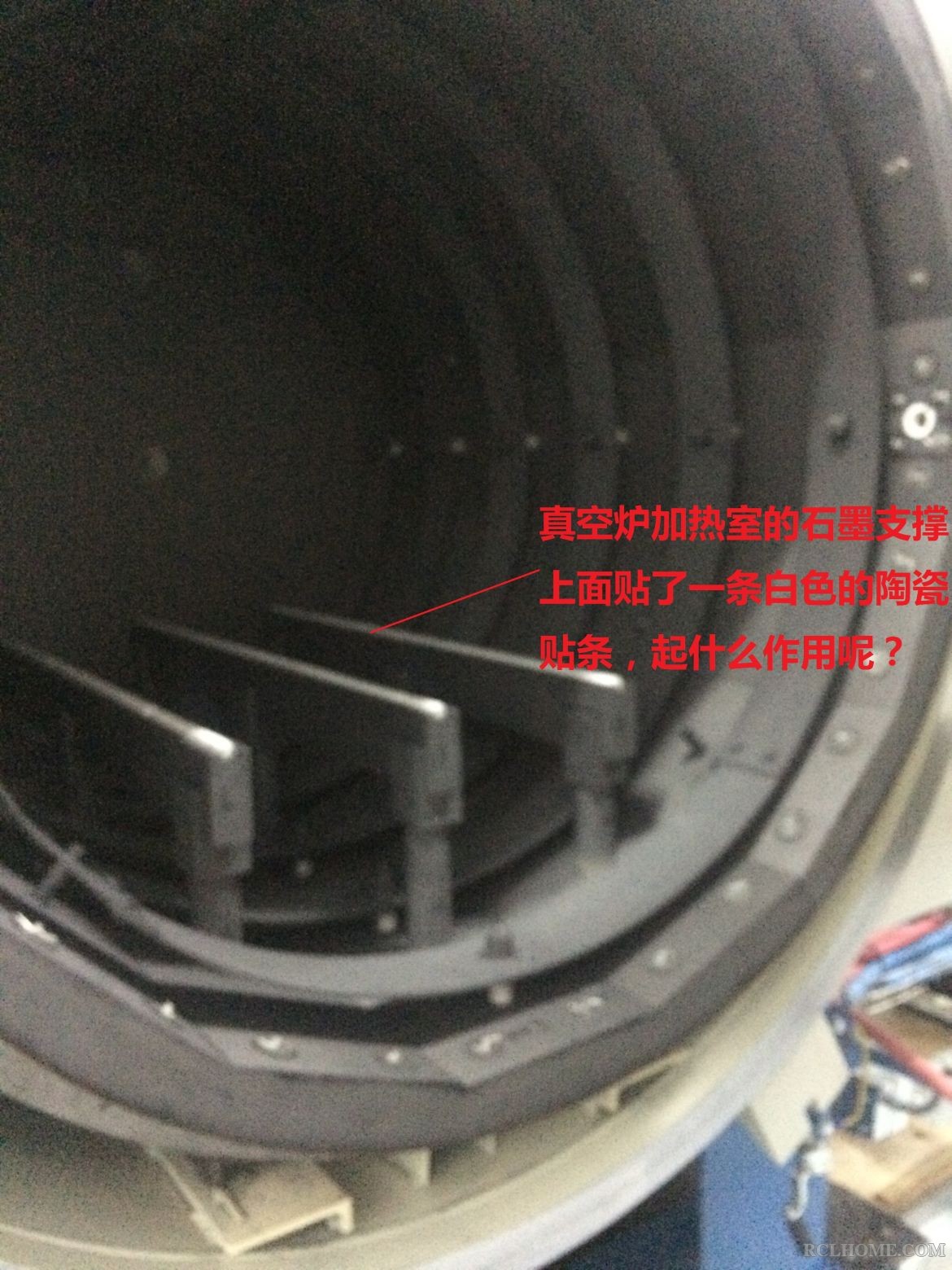

看看能不能回答图中问题?

防止粘住?

如果没有这个陶瓷,那么产品将直接与石墨接触,在高温的环境下,与石墨接触的金属将发生固体渗碳,金属将与石墨粘联在一起,如果是不锈工装的话,工装的熔点也会降低。
所以真空加热室都需要加这个陶瓷件了。
  发表于 2016-1-13 20:10
aaron01 + 20 标准答案

有没有电绝缘(防止真空放电)的作用?

真空炉一般最高加热温度是1300C,很多产品要用到1200度,比如高速钢淬火、不锈钢退火等,而我们知道铸铁的熔点是1150C,那么我们在使用真空炉的时候就要小心这个问题,不要让石墨元件与耐热钢直接接触,否则在高温条件下会有固体渗碳效应,很快会让钢渗穿并且石墨化,在1150C以上就会出现熔化的情况。
前几天我们又出了一档事,一炉1260C退火的产品出炉后,发现料架塌了,产品上也附着了很多金属熔融物,只能整炉报废,调查后发现,炉子没有异常,是操作的问题。员工在装料的时候,发现支撑立杆上用的耐热钢套筒缺了一个,然后去多用炉区域拿了一个类似高度的套筒来,于是,悲剧就发生了。。。

这个真不是做绝缘,石墨支承柱与炉壳联在一起,炉壳是接地的,也就是说是零电位的,所以产品就算放在石墨料台上也是零电位没有问题。

我遇到一次用石墨做料盘,把产品直接放在料盘上面加入,后果是,产品融化了

石墨底板上刷陶瓷涂层,或者产品下面垫张陶瓷纸就能很好地解决这个问题。

一般用钼杆,这个位置
