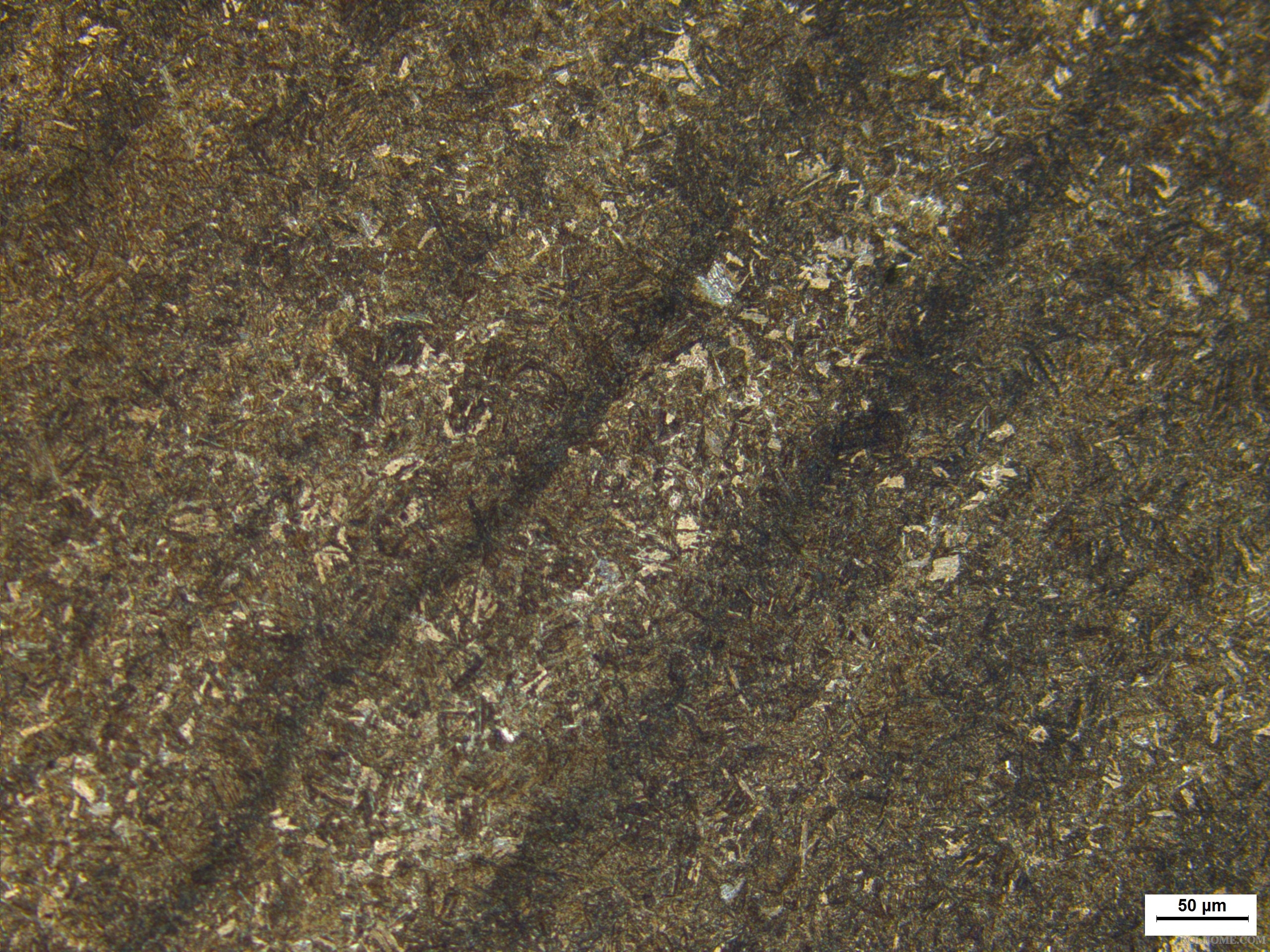

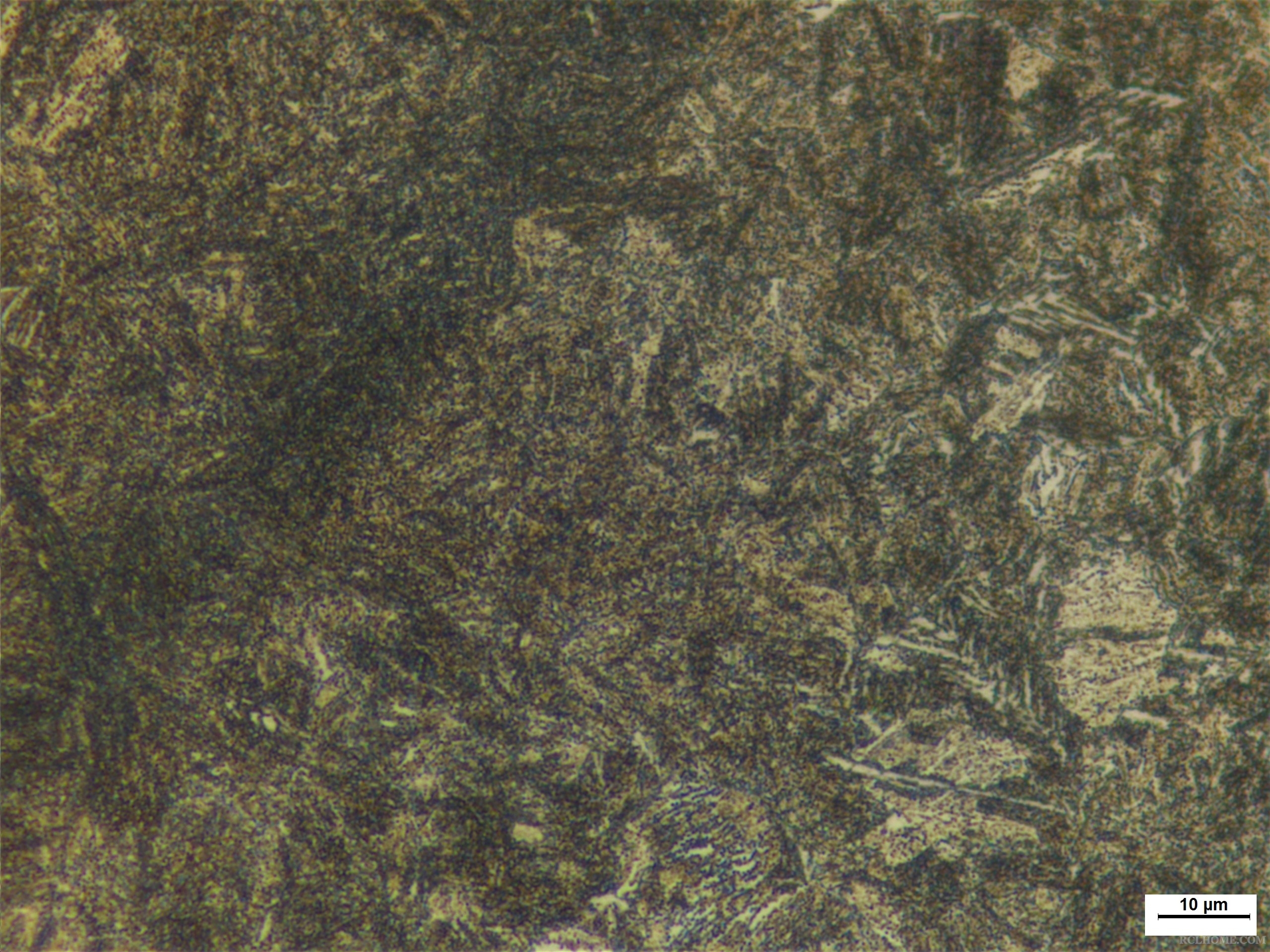

200x.jpg 200x 500x.jpg 500x 1000x.jpg 1000x大家评评这个调质组织,是我上次发的那个高频开裂的,单独把调质提出来发的帖子。我朋友没寄对比样给我,为了减小他高频的一点罪过感。我想知道这个调质组织到底有多差,是不是也有个评级的?能评几级?那个标准?

从组织上看,还真是差得可以;至于评级就交给其他高手吧。

不知道你具体工艺流程是怎么的 锻造带状都木有消除,可以说说你500X的取样位置吗?调质的能力也是有限的,如果基体太差,也是调不过来的。撇开带状不说,在观测部位正确的前提下,500X的调质还是合格的。
 楼主| 发表于 2013-2-25 17:28:52 | 显示全部楼层
看来带状和铁素体很差,我明白了。

我个人意见,感应淬火后的表面开裂和这个调质的心部组织关系不大。
42CrMo材料才6毫米的壁厚,调质的时候心部组织还出这样的心部铁素体确实说明冷却不好,但和最终的感应淬火表面开裂之间的联系是什么?一时想不出来。
那就只能说影响的主要是未淬火部分的综合机械性能了?对于高频可能就是怕出现软点而已吗?  发表于 2013-2-25 21:33
发表于 2013-2-25 21:42:00 | 显示全部楼层
有一种解释,不知道是不是牵强,可能需要检测表面淬火层的晶粒度情况。
由于调质时的淬火冷却不好,淬火硬度就低了,为了满足调质的硬度要求,供应商不得不降低回火温度做了个中温回火,碳化物没有充分析出,还保留部分非平衡的贝氏体或马氏体组织,在第二次感应淬火加热时,这些非平衡组织处的加热内应力就较大,容易诱发裂纹。(可参考我的内应力分析一帖里对感应淬火的应力分析,拉应力来源于加热时的热应力)
另外,碳化物不充分析出,对二次加热时钉扎晶粒效果不明显,晶粒容易长大。

评定 带状组织 应该在平衡状态下评定(退火态)。照片上的带状组织上调质态(非平衡状态)、所以其实际带状组织比你现在看到的情况可能还要差。
