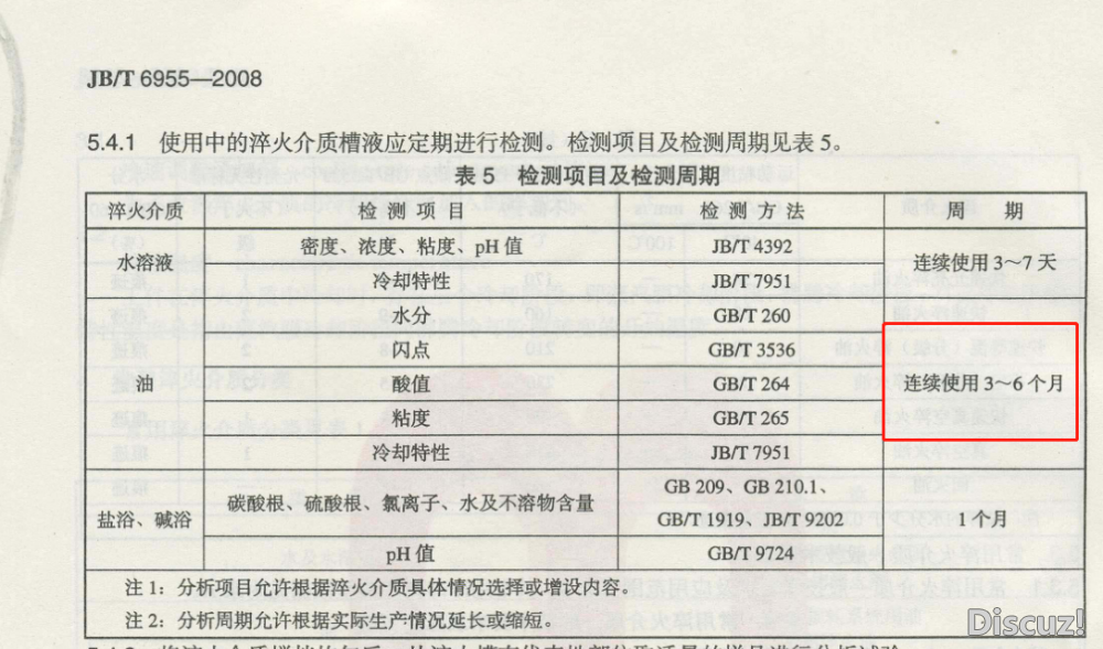

看看大家都是多久检测一次油品

标准:半年,个人建议:每季度一次更好。

每个季度检验一次。

这个估计得看你的使用情况吧,常用到,你还得不断的补充新油,一直淬着,产品没问题半年测一次就行

按照CQI-9要求是每半年对淬火油进行一次检测。

一年一次可以了,一般没问题
