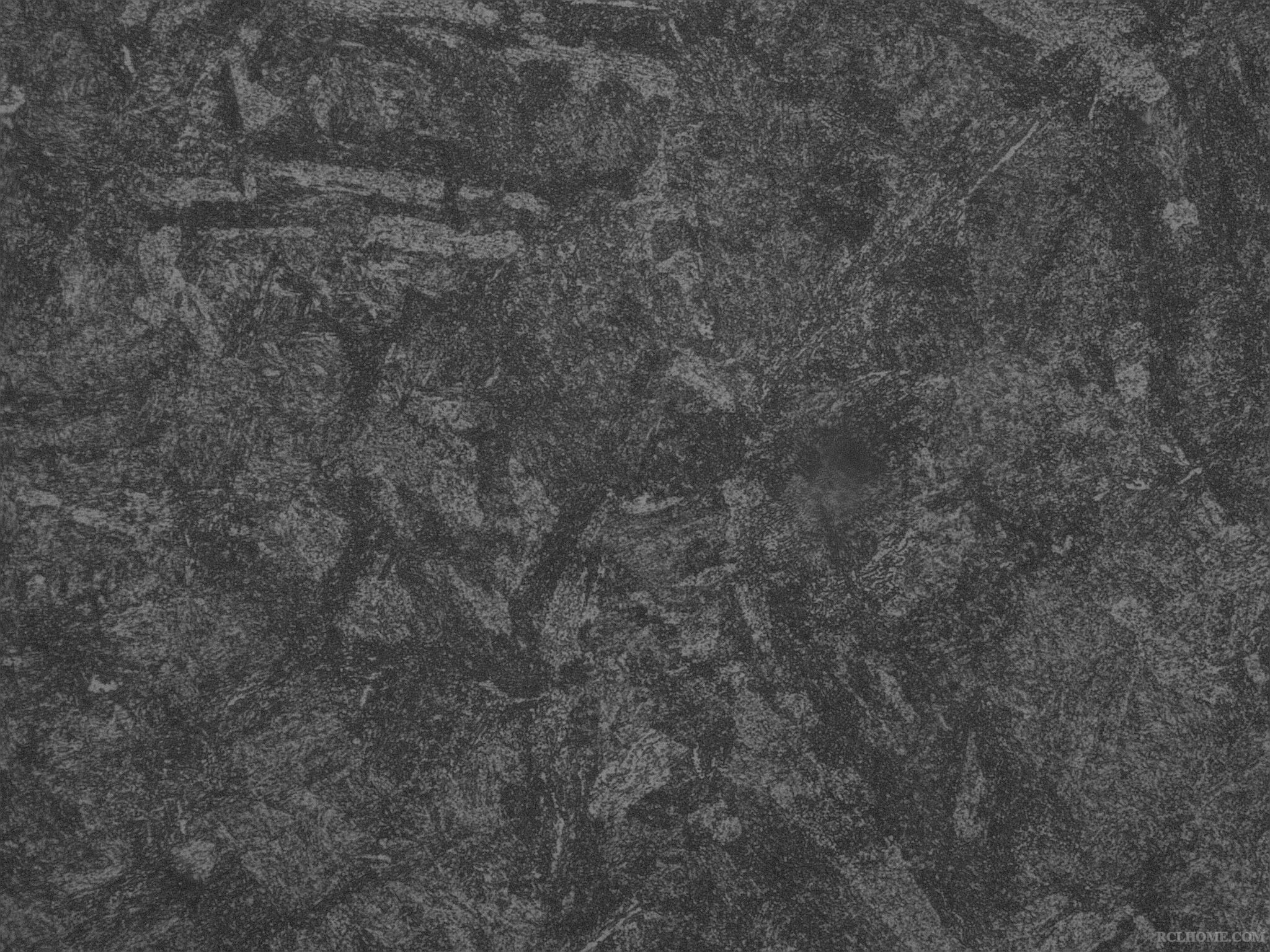

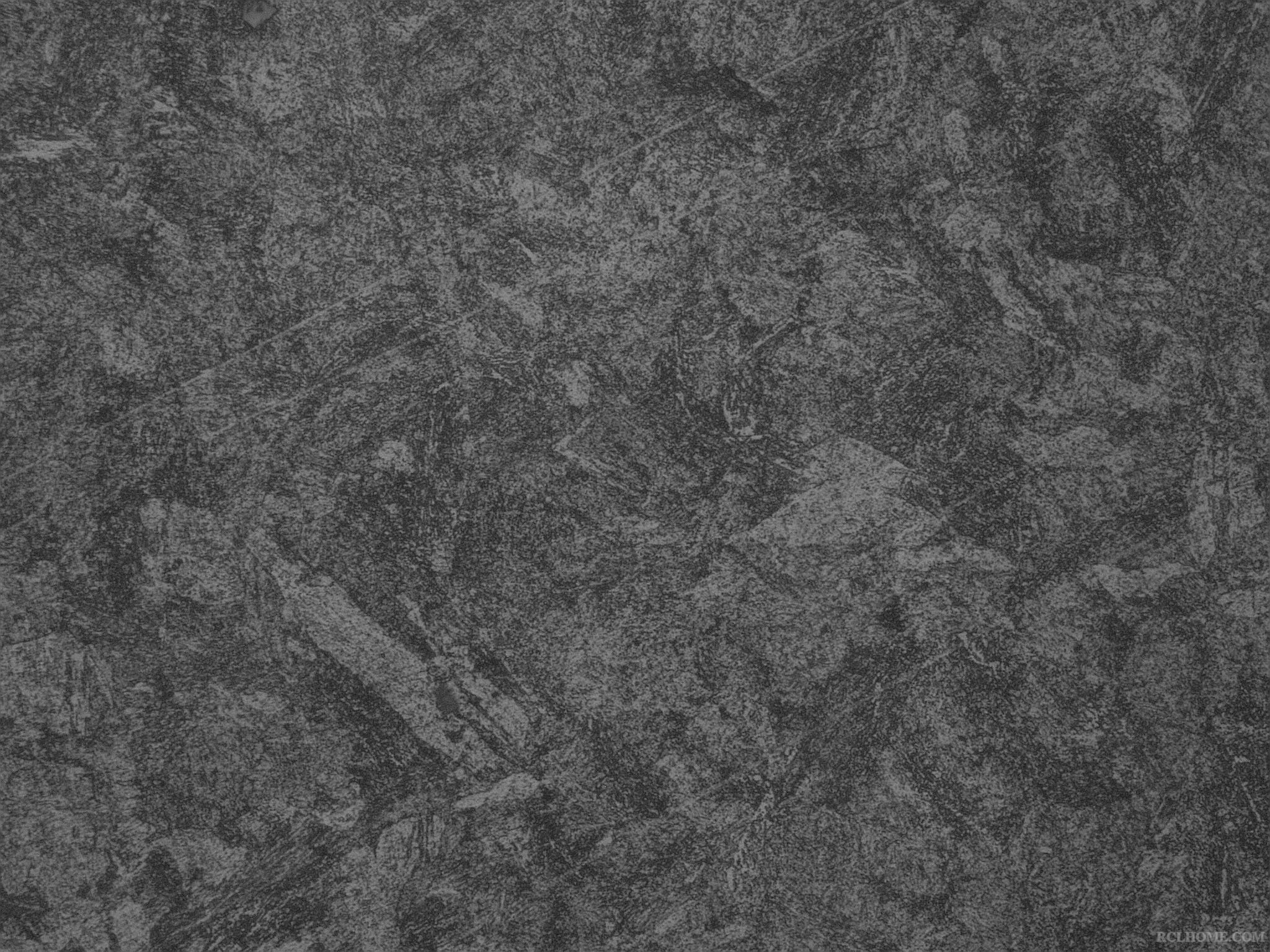

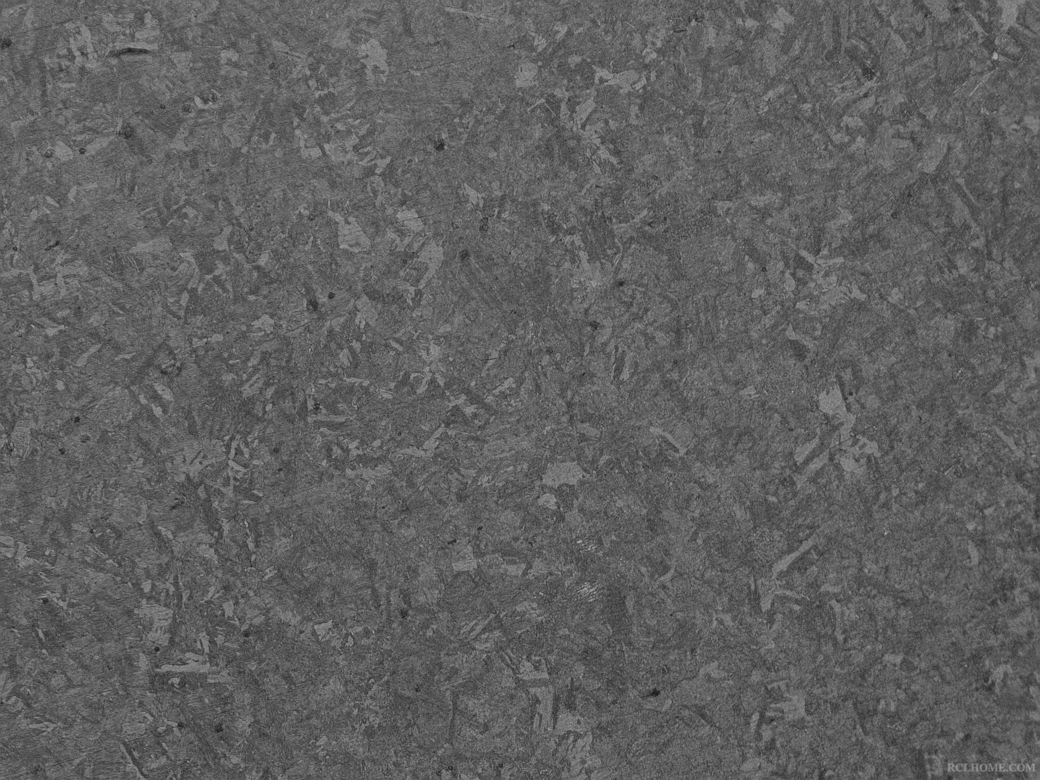

42CrMo   环件 调质  性能不合格    抗拉 878  690  12.5  60  要求900  700  14    50 冲击 23J     26J     24J     要求-40℃   31J   锻件尺寸 Φ2734mm×Φ2420mm×305mm  壁厚157mm,取样位置端面中间皮下12.5
工艺 860℃ 保温6小时     35℃度水中淬火25分钟   600℃回火12小时
各位师傅帮忙看看  组织是否正常  那个灰白块状 是回火索氏体嘛   还是 铁素体。

我看组织没什么问题,性能不合格应从其它方面入手,你这应该是锻件,淬火前应等温退火一下会更好,不过现在为了降成本,好多公司省了这工序。另保温时间是不是过长了,晶粒度我估摸着在4级左右。
发表于 2016-2-17 09:23:07 | 显示全部楼层
组织没什么问题,回火时间是不是太长?看看组织几级。
