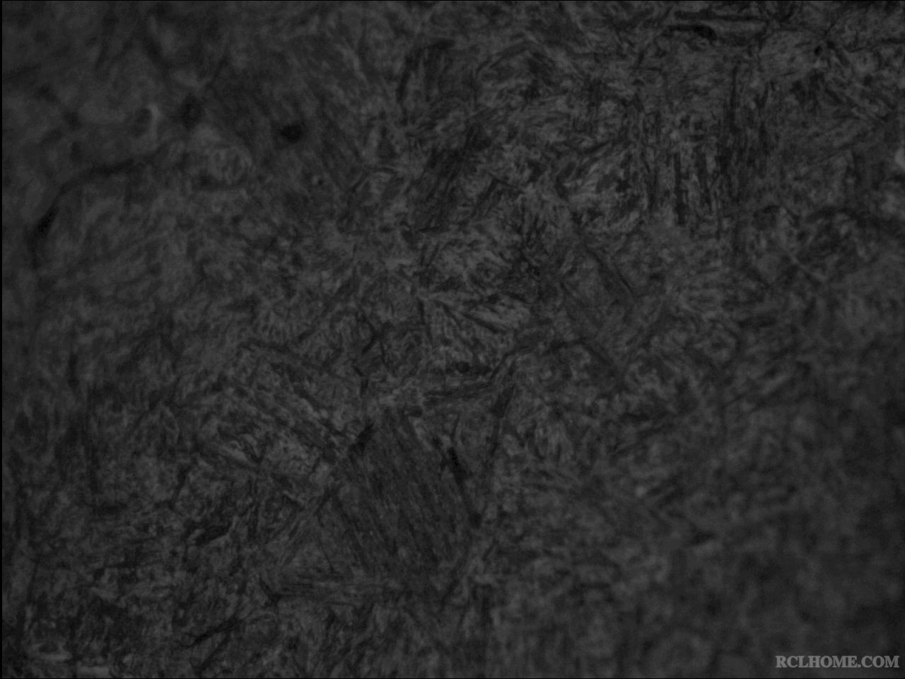

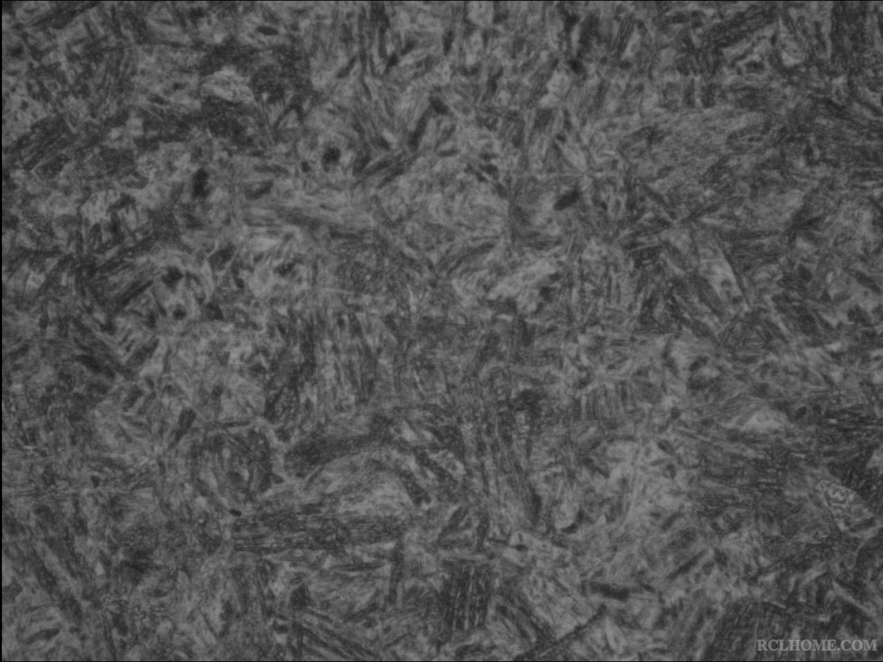

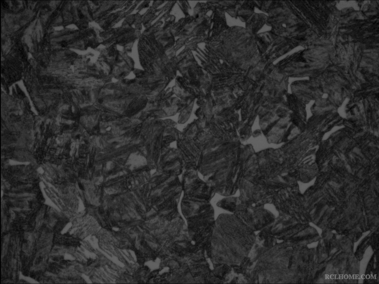

各位之家专家,碰到过一个试样,20CrMnMo,渗碳后淬火+回火,具体工艺不详。报检时,发现心部铁素体呈大块状,马氏体针比较粗大。按JBT6141.3-1992 ,心部铁素体勉强4级,算合格。但马氏体针粗大,算5级。关键问题是,形成原因是热处理工艺欠妥还是原材料本身问题。附照片,听听各位之家老师的高见。为做比较,另附了正常组织的两张照片。

是不是渗碳后空冷或缓冷接二次加热淬火的?这铁素体形态是先共析铁素体还是未溶铁素体?

 楼主| 发表于 2016-2-17 06:00:19 | 显示全部楼层
对,就是想问这两个问题。

发表于 2016-2-17 08:51:16 | 显示全部楼层
应该是未溶铁素体。硬度检下来情况怎么样?

如果你要说马氏体粗大超标,那么是先析铁素体的可能性更大,因为奥氏体晶粒过大,说明加热时间和温度足够,所以铁素体溶解就会很充分。

是啊!LZ是渗碳后降温直接淬火,还是渗碳后缓慢冷再加热二次淬火?

 楼主| 发表于 2016-2-17 11:56:32 | 显示全部楼层
应该是渗碳缓慢冷后再加热淬火,但我们怀疑是渗碳后降温直接淬火。确切情况不知道啊

 楼主| 发表于 2016-2-17 12:00:16 | 显示全部楼层
清淡 发表于 2016-2-17 09:13
如果你要说马氏体粗大超标,那么是先析铁素体的可能性更大,因为奥氏体晶粒过大,说明加热时间和温度足够 ...
渗碳温度过高,淬火温度过低,有可能吗?我想求教从照片中的铁素体形态能看出是先共析还是未溶铁素体?
发表于 2016-2-17 12:32:37 | 显示全部楼层
明显的先共析铁素体特征,冷速问题。

有可能。
发表于 2016-2-17 15:55:46 | 显示全部楼层

 楼主| 发表于 2016-2-17 16:39:08 | 显示全部楼层

发表于 2016-2-17 18:20:55 | 显示全部楼层
在100X下看看。

 楼主| 发表于 2016-2-17 19:38:03 | 显示全部楼层
100X下看过。不清楚。
拍了100X照片呀,怕照片多了表述不清。
发表于 2016-2-17 19:40:57 | 显示全部楼层
灵猫 发表于 2016-2-17 19:38
上传有100X照片呀
你上面的照片名称不是都是500X吗?

 楼主| 发表于 2016-2-17 19:58:07 | 显示全部楼层
刚刚检完心部硬度:正常试样:453、433、430HV0.3  413HV10;
异常试 样:383 386 372HV0.3  375

发表于 2016-2-17 20:04:48 | 显示全部楼层
异常试 样:383 386 372HV0.3  375 ...
他这样的工艺会不会是为了控制芯部硬度而设计的?表面硬度和有效硬化层深都合格吗?

 楼主| 发表于 2016-2-18 11:48:46 | 显示全部楼层
cnszgong 发表于 2016-2-17 20:04
他这样的工艺会不会是为了控制芯部硬度而设计的?表面硬度和有效硬化层深都合格吗? ...
合格。3.5 59--60HRC

发表于 2016-2-22 10:28:12 | 显示全部楼层
以上各位专家,如何看出是先共析铁素体?不是为溶解的铁素体?

 楼主| 发表于 2016-2-23 00:01:43 | 显示全部楼层
刚看过一张标准图片,未溶解铁素体都是很圆整的,而我那张照片上有明显的尖角状,故专家们认为是先共析铁素体。其实,我本来就是上来讨教的,抛砖才能引玉,等吐槽!

为什么异常试样的心部硬度用HV0.3?硬度散差不大,均匀性很好。换用这个载荷是出于什么考虑?
而正常试样用HV10.硬度散差这么大?40HV10?(453-413)

发表于 2016-2-24 11:24:08 | 显示全部楼层
看上去像先共析铁素体,推测是渗碳后降温淬火工艺,冷速不够析出铁素体

 楼主| 发表于 2016-2-26 06:46:08 | 显示全部楼层
而正常试样 ...
谢谢王工关注。用HV0.3想在心部铁素体(白色)打硬度,尽可能反映该白色组织的微观硬度;用HV10是反映宏观硬度。我怀疑热处理厂家出了某个设备故障后,采取了延长时间的补救工艺。延长时间,会导致晶粒长大,所以采用降低淬火温度的办法来细化晶粒,不料又出现了先共析铁素体。而不是冷速过低出现的先共析铁素体?

发表于 2016-2-26 08:07:48 | 显示全部楼层
灵猫 发表于 2016-2-26 06:46
谢谢王工关注。用HV0.3想在心部铁素体(白色)打硬度,尽可能反映该白色组织的微观硬度;用HV10是反映宏 ...
分析有一定道理。降低淬火温度可能出现铁素体。
晶粒已经长大,降低淬火温度也不能细化。(除非重新加热淬火----重新加热温度过低的话,又是未溶铁素体)。

发表于 2016-2-26 15:32:34 | 显示全部楼层
灵猫 发表于 2016-2-17 12:00
渗碳温度过高,淬火温度过低,有可能吗?我想求教从照片中的铁素体形态能看出是先共析还是未溶铁素体? ...
先共析的是先沿晶界析出的
