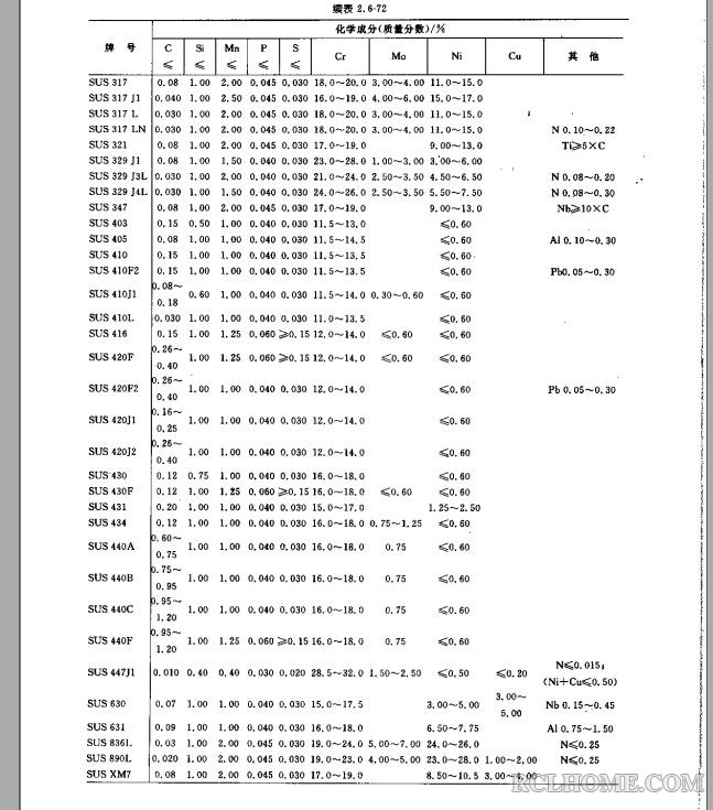

http://www.rclhome.cn/forum.php?mod=attachment&aid=MzE2OTZ8MzQ1NzM3NjV8MTc1NDQ0NjczOXwwfA%3D%3D

找了一圈就是没有SUS441

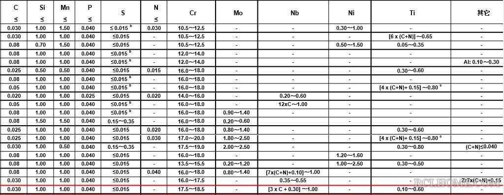

SUS441是铁素体不锈钢,其成分:
C 0.008
Mn0.14
S 0.001
P 0.028
Si0.39
Cr180.8
Ti0.117
Ni0.21
