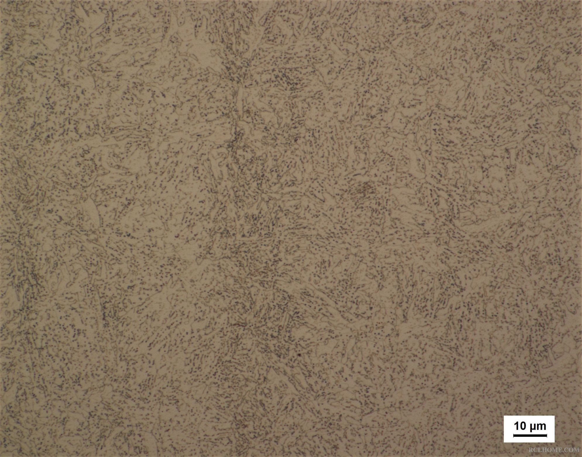

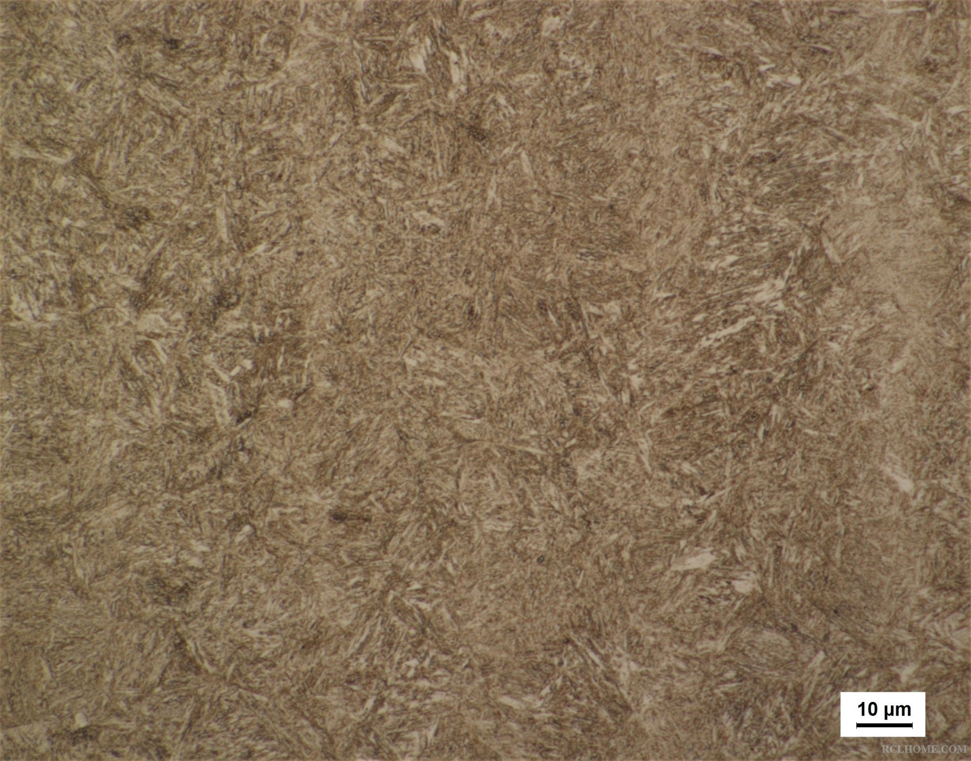

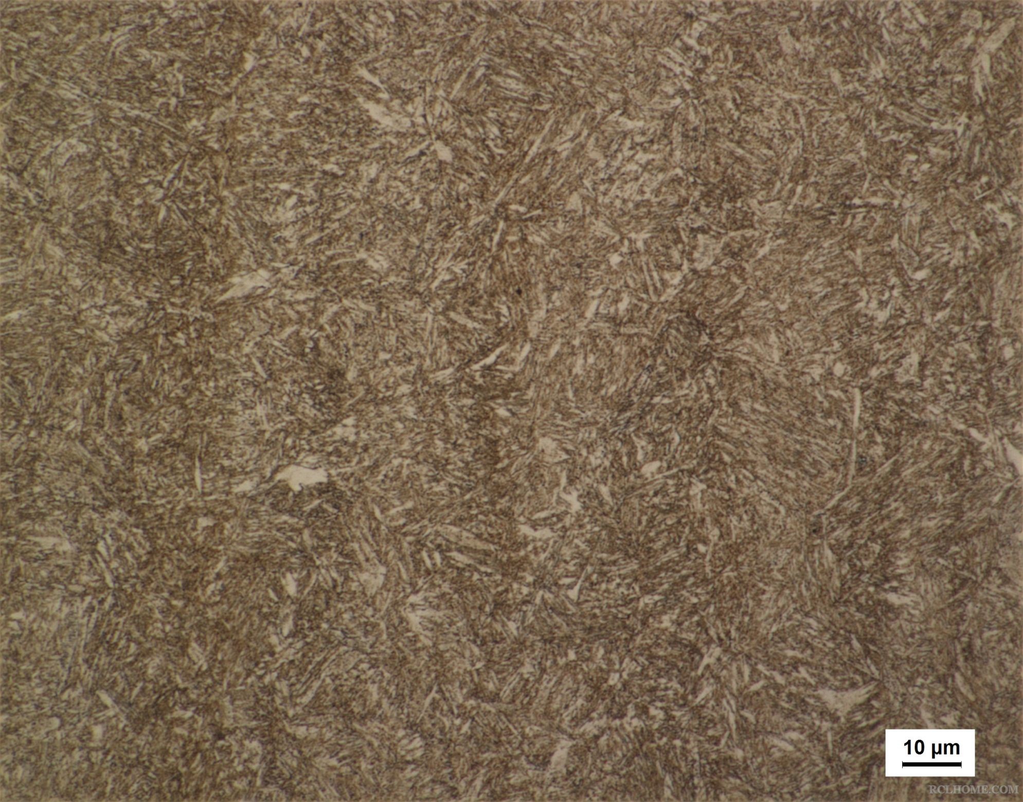

http://www.rclbbs.com/forum.php?mod=viewthread&tid=134924&extra=这是很久以前在热处理论坛发的帖子,但是不知道帖子内容去哪里了?做了以下验证实验,给大家分享。

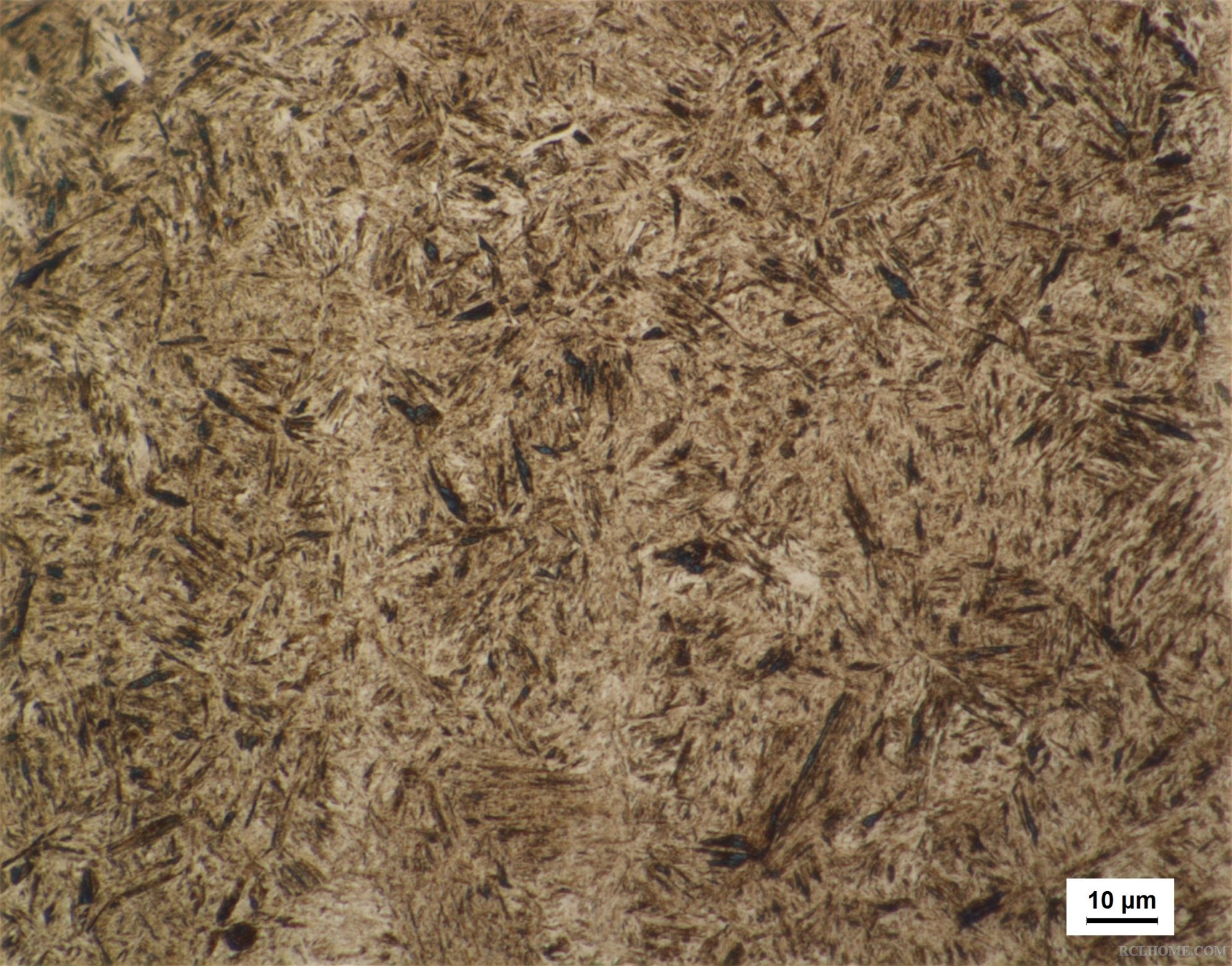

原材料金相:

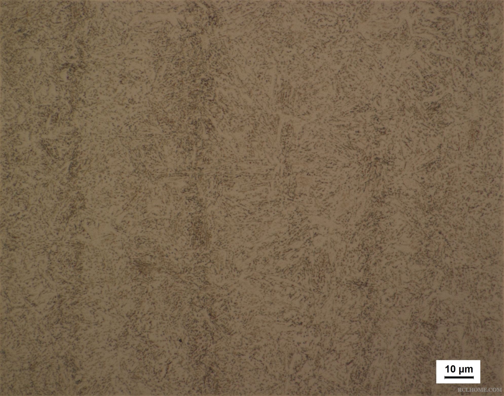

淬火后组织:

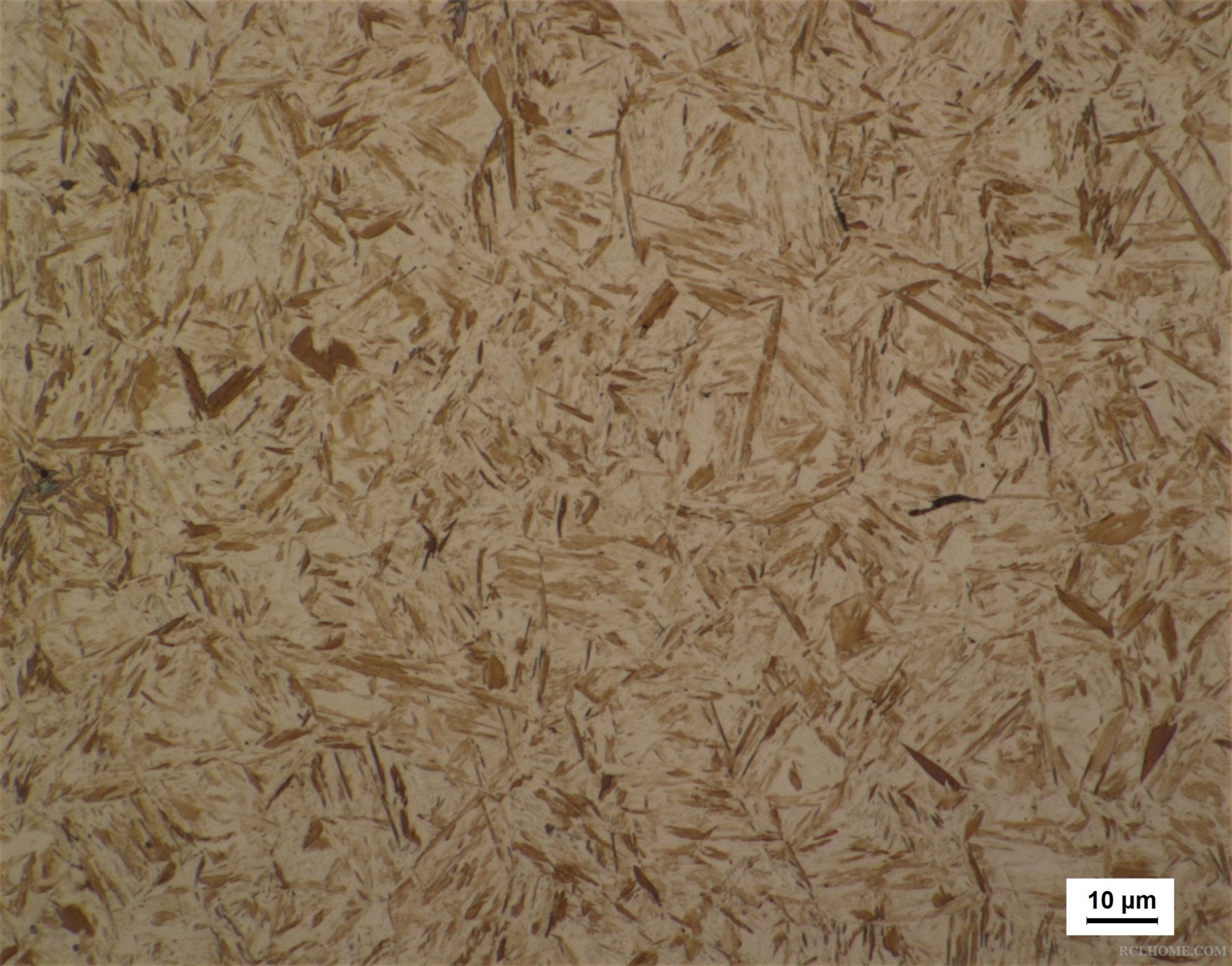

 楼主| 发表于 2016-2-19 10:33:43 | 显示全部楼层

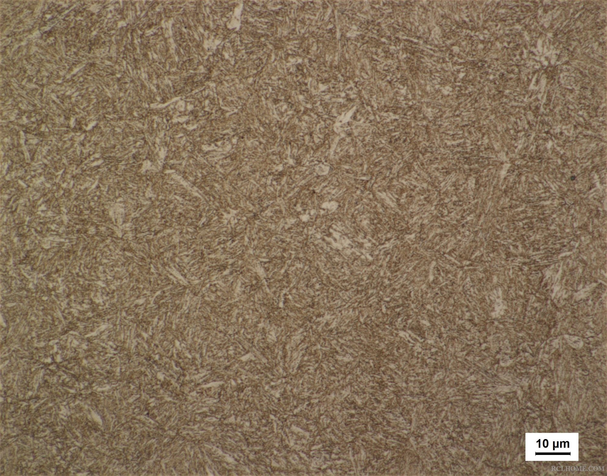

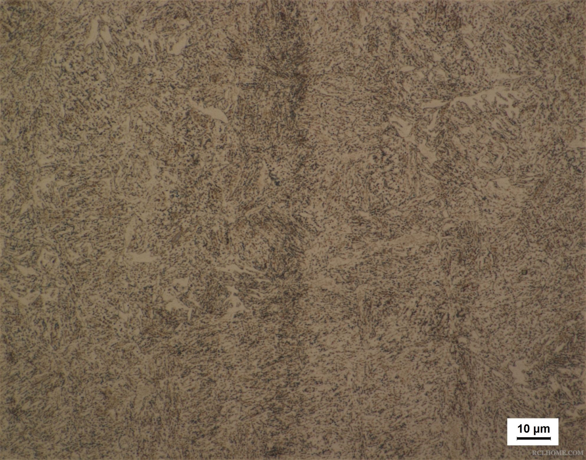

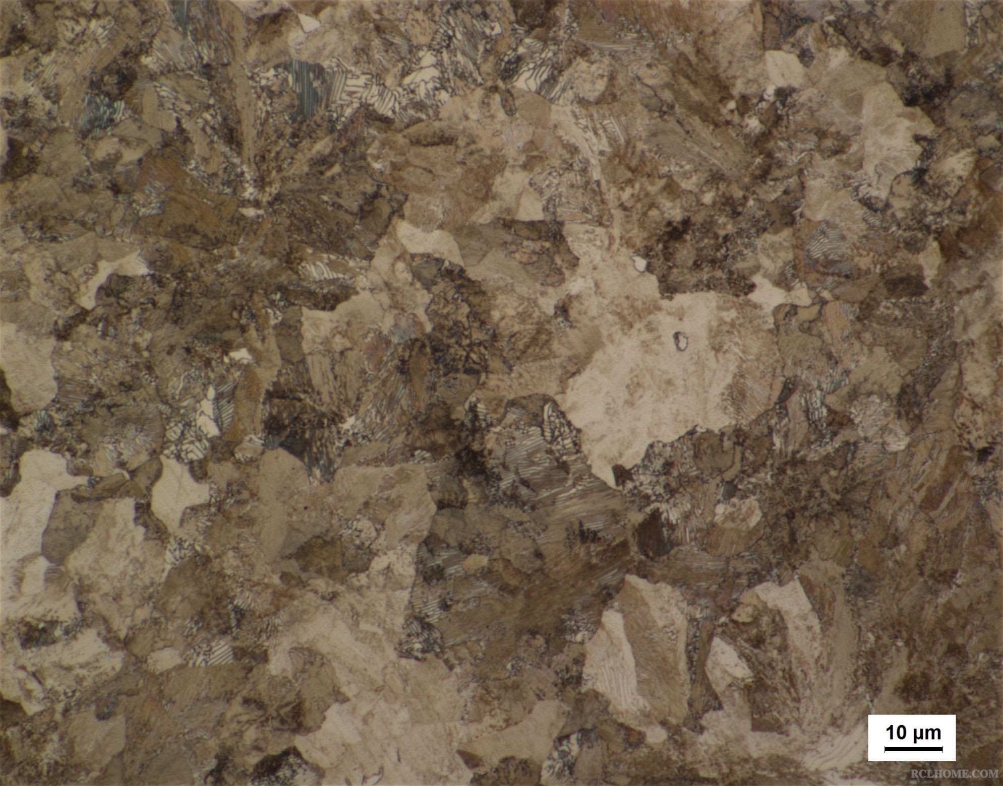

以下是180度回火,1h 3h 8h 16h 24h 组织:

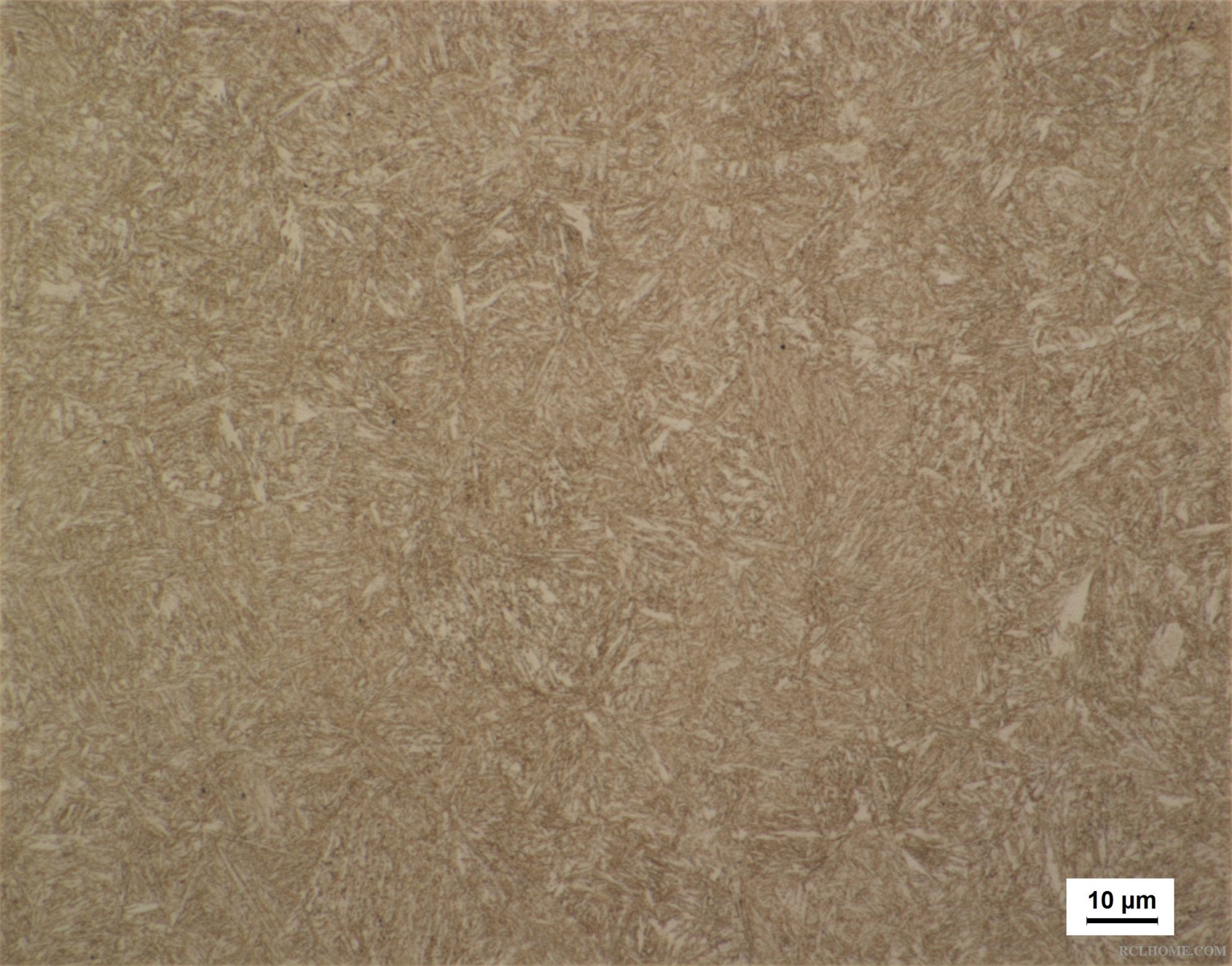

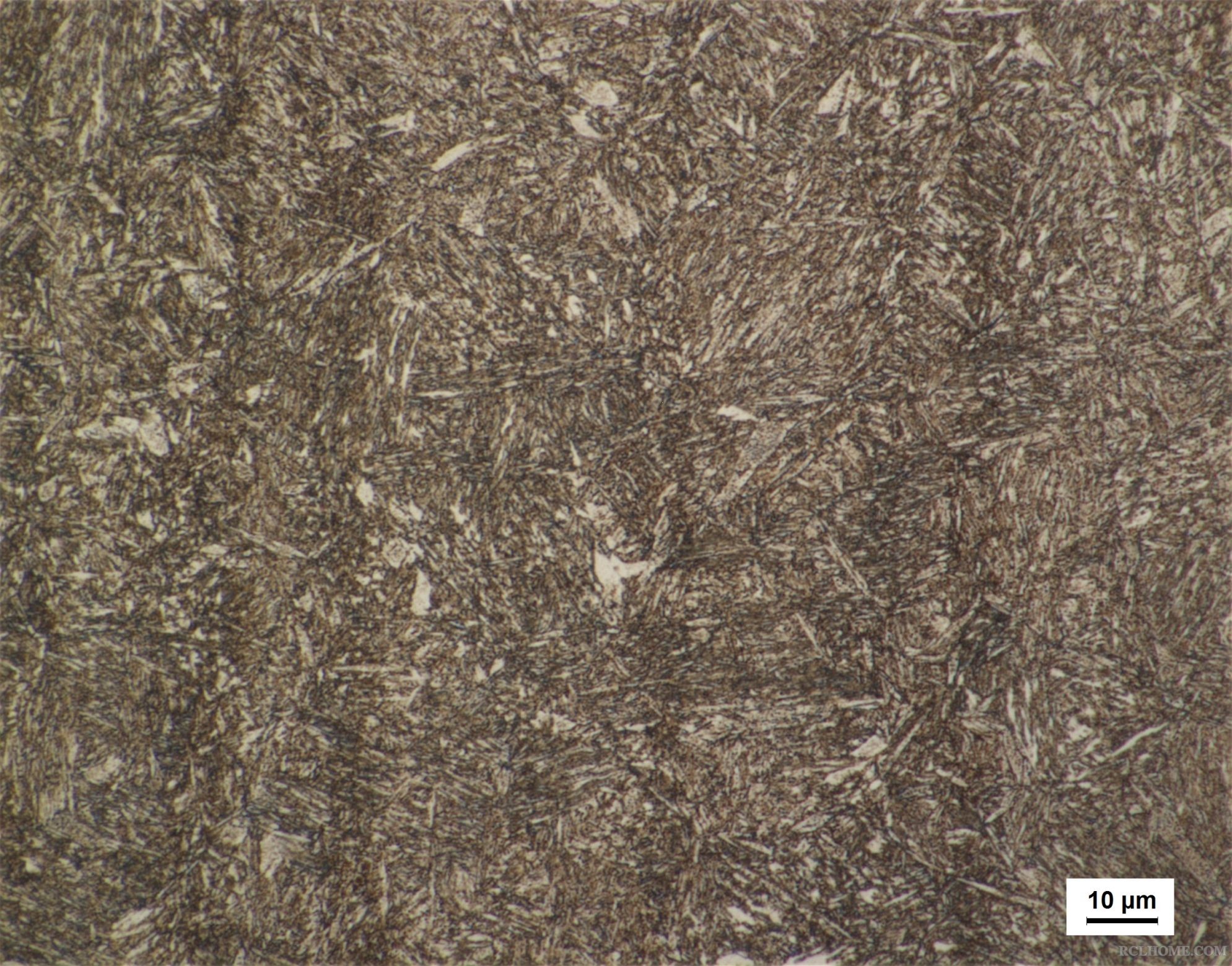

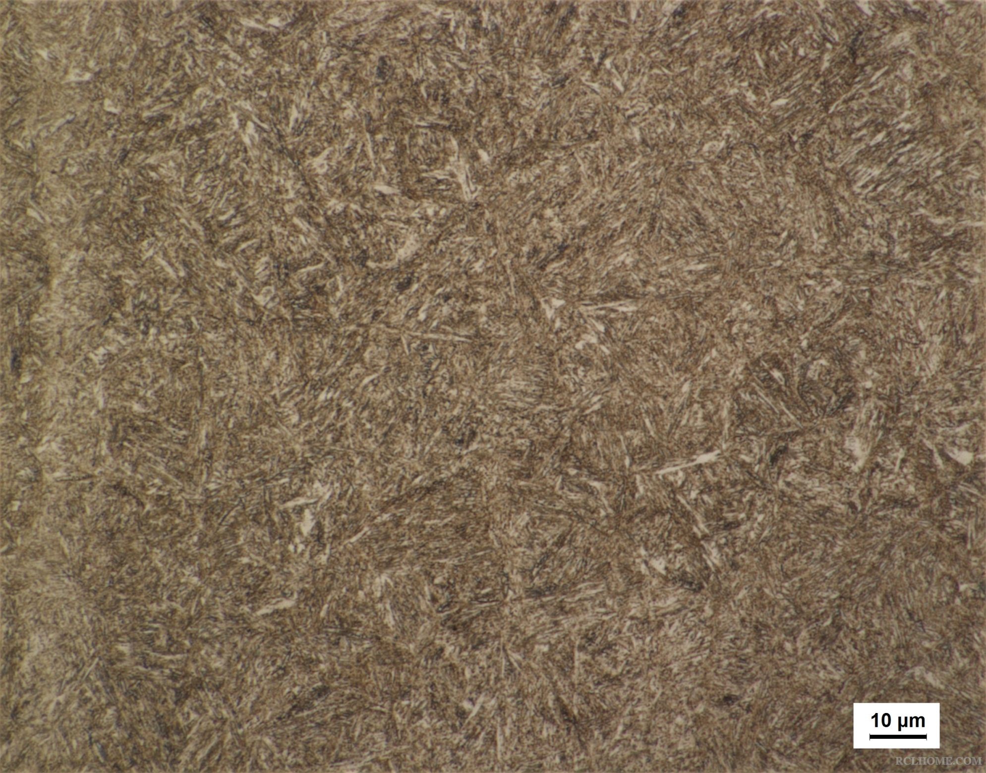

 楼主| 发表于 2016-2-19 10:37:44 | 显示全部楼层
以下是300度回火,1h 3h 8h 16h 24h 组织:

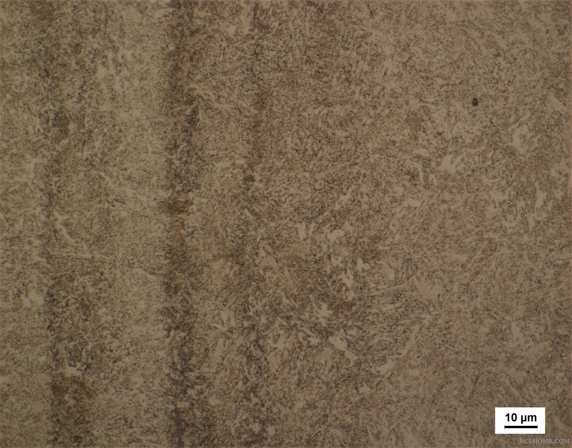

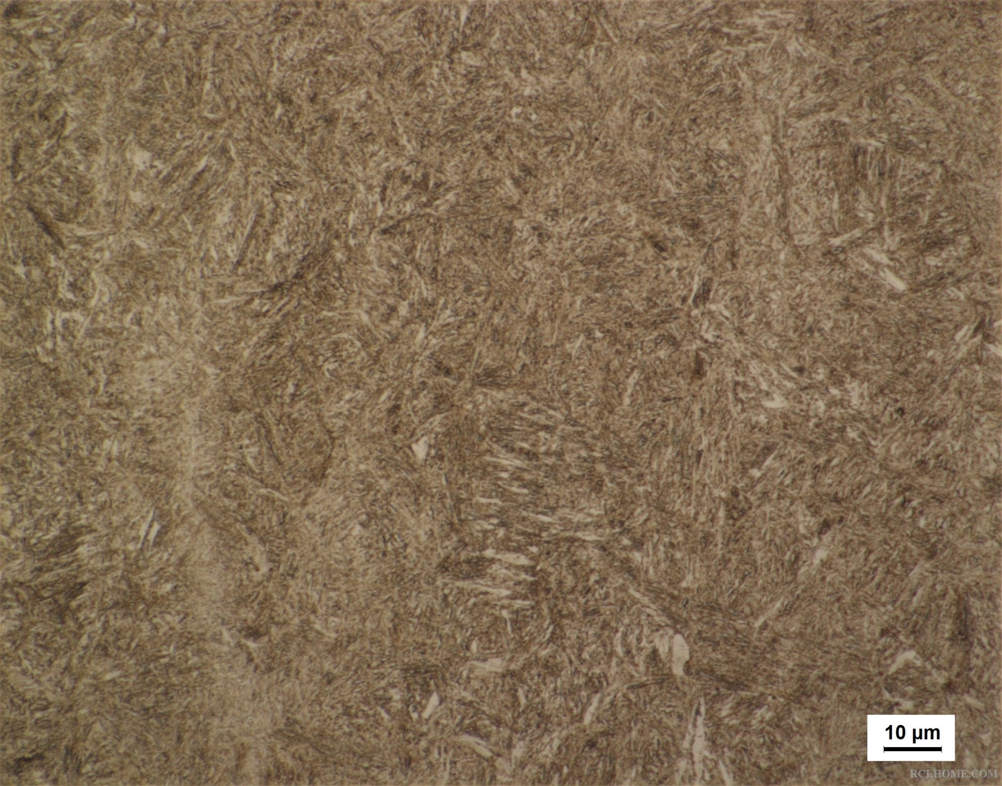

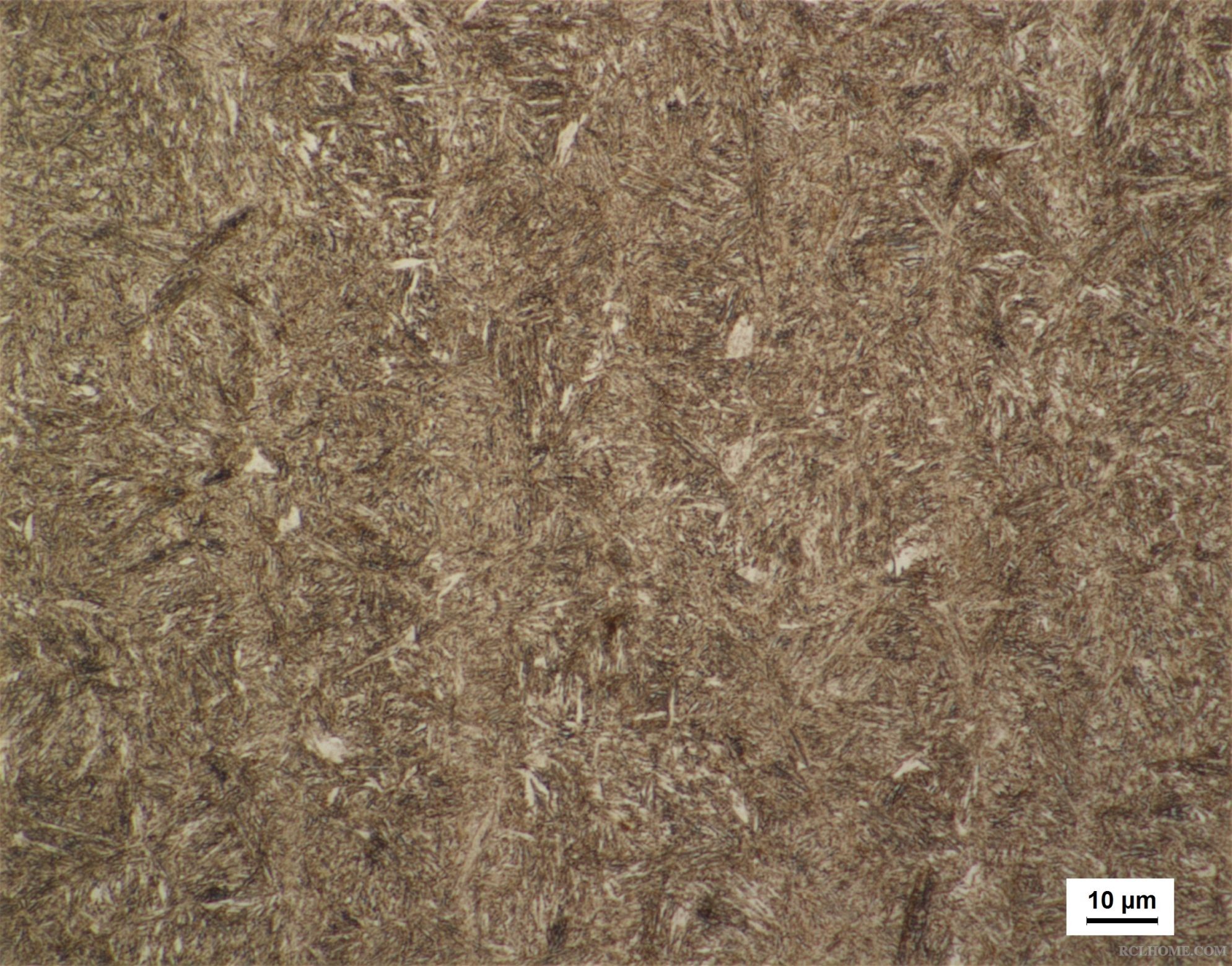

 楼主| 发表于 2016-2-19 10:39:22 | 显示全部楼层
以下是500度回火,1h 3h 8h 16h 24h 组织:

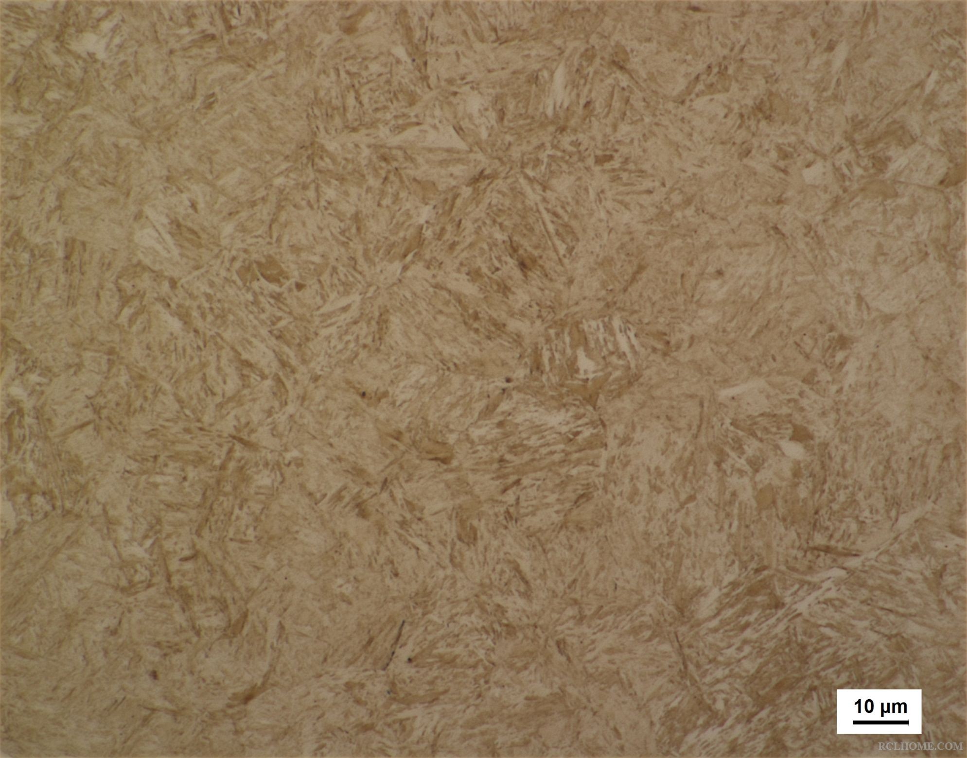

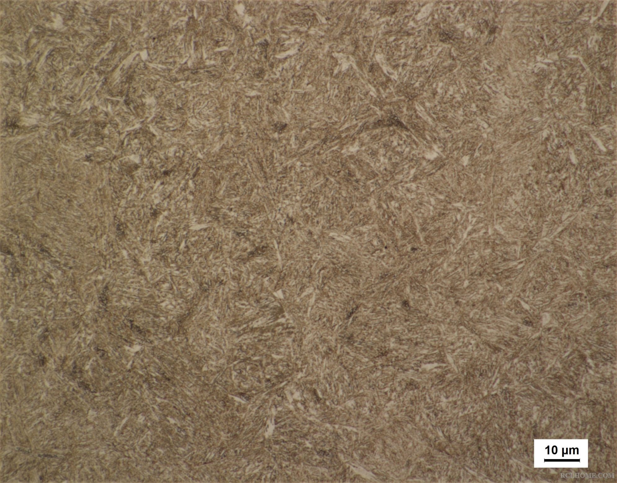

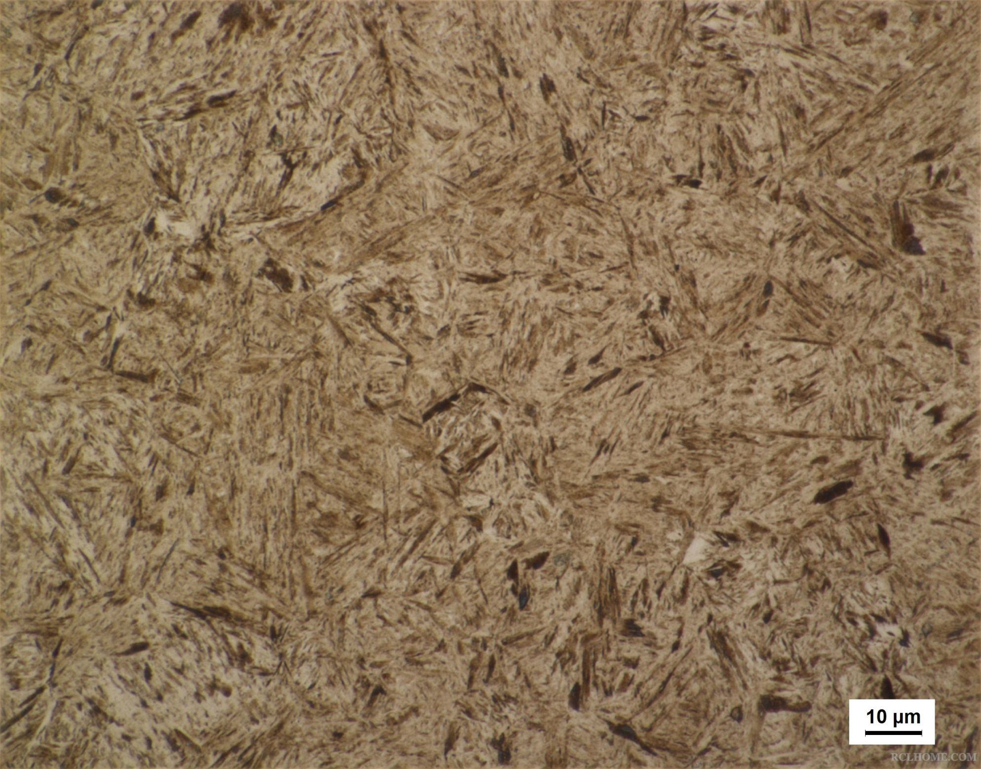

 楼主| 发表于 2016-2-19 10:42:57 | 显示全部楼层
以下是700度回火,1h 3h 8h 16h 24h 组织:

发表于 2016-2-19 11:01:14 | 显示全部楼层
看了180摄氏度的数据。8小时以内马氏体都在持续分解咯
之前我用网带炉做的,3小时候基本在740左右,材料为65Mn,重回火一次后,基本稳定。
请问清淡,一个实验温度下用一个试样还是5个试样
短时高温与长时间低温回火。在回到一个硬度时,组织是否有差别。内应力呢

 楼主| 发表于 2016-2-19 11:12:41 | 显示全部楼层
之前我用网带炉做的,3小时候基本在740左右,材料为6 ...
同一个温度用的是5个试样。短时高温和长时高温这个问题我以前在热处理论坛也问过,很多人觉得区别不大,但是要考虑样件大小问题,短时高温整体硬度变化是否均匀?对于这个对比,不好做!因为达到相同硬度很难办到。

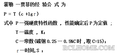

发表于 2016-2-19 12:40:43 | 显示全部楼层
查到的文献之一
年前的感应回火实验中突然想到一个问题,这个公式计算的是定值。感应加热温度是变值。貌似不适用了

发表于 2016-2-19 16:21:58 | 显示全部楼层
潇潇暮雨 发表于 2016-2-19 15:37
这个资料来自那个文献?
是一篇中文文章引用的
引索 PaekerER*(MetallTrans》 , 1977 , SA 一 1025
通篇都是洋文,没带在身边。。。。看不懂

发表于 2016-2-19 18:10:42 | 显示全部楼层
700度16小时和24小时变成球化组织了。

发表于 2016-2-19 18:13:21 | 显示全部楼层
180度回火组织里面黑色块状的是屈氏体吗?

 楼主| 发表于 2016-2-21 09:06:45 | 显示全部楼层
球化是肯定的,但是效果没有达到我想的那样。

 楼主| 发表于 2016-2-21 09:08:08 | 显示全部楼层
不是屈氏体,只是腐蚀稍微深了点。
