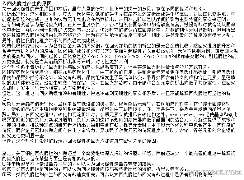

恕在下孤陋寡闻,关于合金结构钢的回火脆性可已经有了统一的理论解释????是统一的、业界认可的哦。

发表于 2013-2-27 11:58:42 | 显示全部楼层
这个问题似乎还是没有统一,有不同种解释存在,
以前以后 + 10 感谢上传!

发表于 2013-2-27 12:41:39 | 显示全部楼层
我个人比较倾向于在晶界上析出碳化物或者其他杂质元素的说法。

 楼主| 发表于 2013-2-27 14:13:43 | 显示全部楼层
不管是哪种理论: A. 残余奥氏体转变理论 B .碳化物析出理论  C.杂质偏聚理论
      每一种理论单独拿出来,好像都不足以能够解释回火脆性的出现,不能作为充分论据来支撑,都存在其瑕疵。
