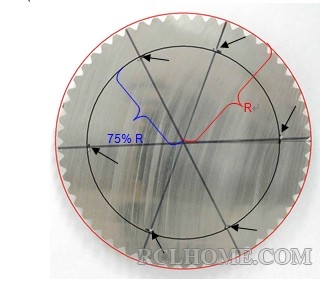

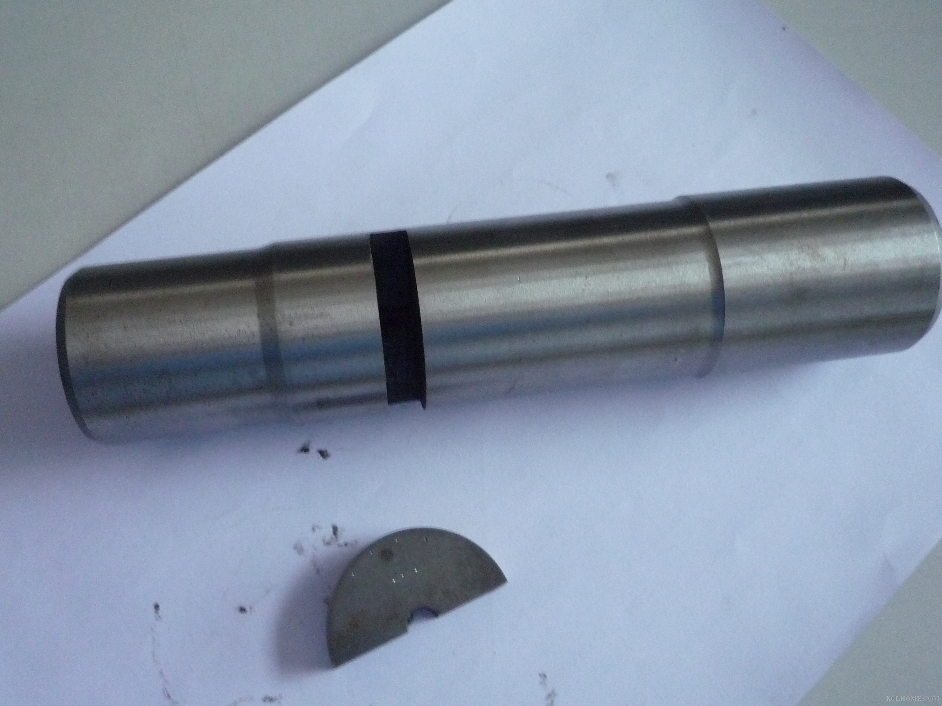

渗碳件:
我遇到的汽车光轴心部位置为距表面  半径一半处
卡车光轴及带有小花键轴心部位置为距表面  半径的四分之一位置处
发表于 2013-3-14 10:21:09 | 显示全部楼层
Adam 发表于 2013-3-14 08:01
渗碳件:
卡车光轴及带有小花键轴心部位置为距表面  半径 ...
您看到的是图纸设计要求?还是行业标准或企业标准?能否给个截图?
发表于 2013-3-14 10:49:11 | 显示全部楼层
见附件
这是其中的一种规定,其他的属于公司技术秘密
渗碳件轴类零件心部位置
渗碳件轴类零件心部位置

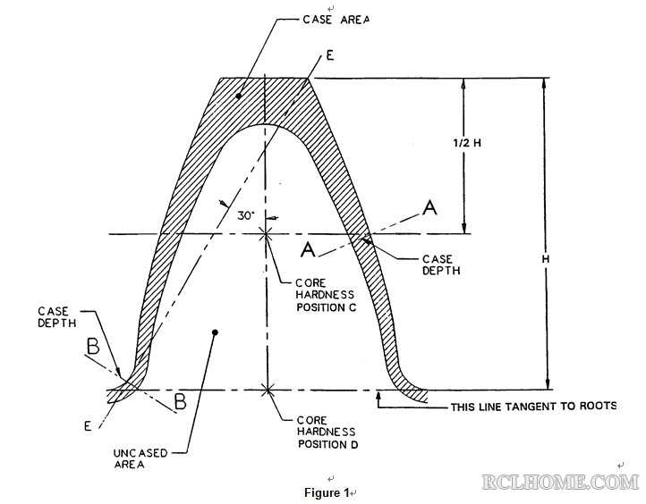

发表于 2013-3-14 10:53:20 | 显示全部楼层
Adam 发表于 2013-3-14 10:49
见附件
这个是齿轮的,应该见的比较多了吧
我们要求的硬度层深度:1个零件必须有4个深度要满足
心部硬度2个

发表于 2013-3-14 11:02:12 | 显示全部楼层
Adam 发表于 2013-3-14 10:53
这个是齿轮的,应该见的比较多了吧
心部硬度2个 ...
       您这个要求应该是外资企业自己提出的要求,我这里也有一个

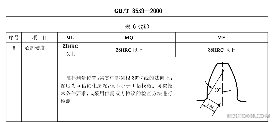

发表于 2013-3-14 11:18:27 | 显示全部楼层
Adam 发表于 2013-3-14 11:05
心部硬度位置的规定和心部硬度的规定是根据公司产品特点,设计者的严格计算与试验结果得到的。
相信你应 ...
       我们做渗碳淬火产品,对齿轮的芯部硬度和有效硬化层深度检测位置和界限硬度的确定和检测,都市依据顾客图纸的要求,如果顾客图纸并未提出具体要求,我们就以GB/T8539—200、QC/T262—1999和JB/T6141—1992为依据。如果顾客有特殊要求的,尊重顾客要求。
