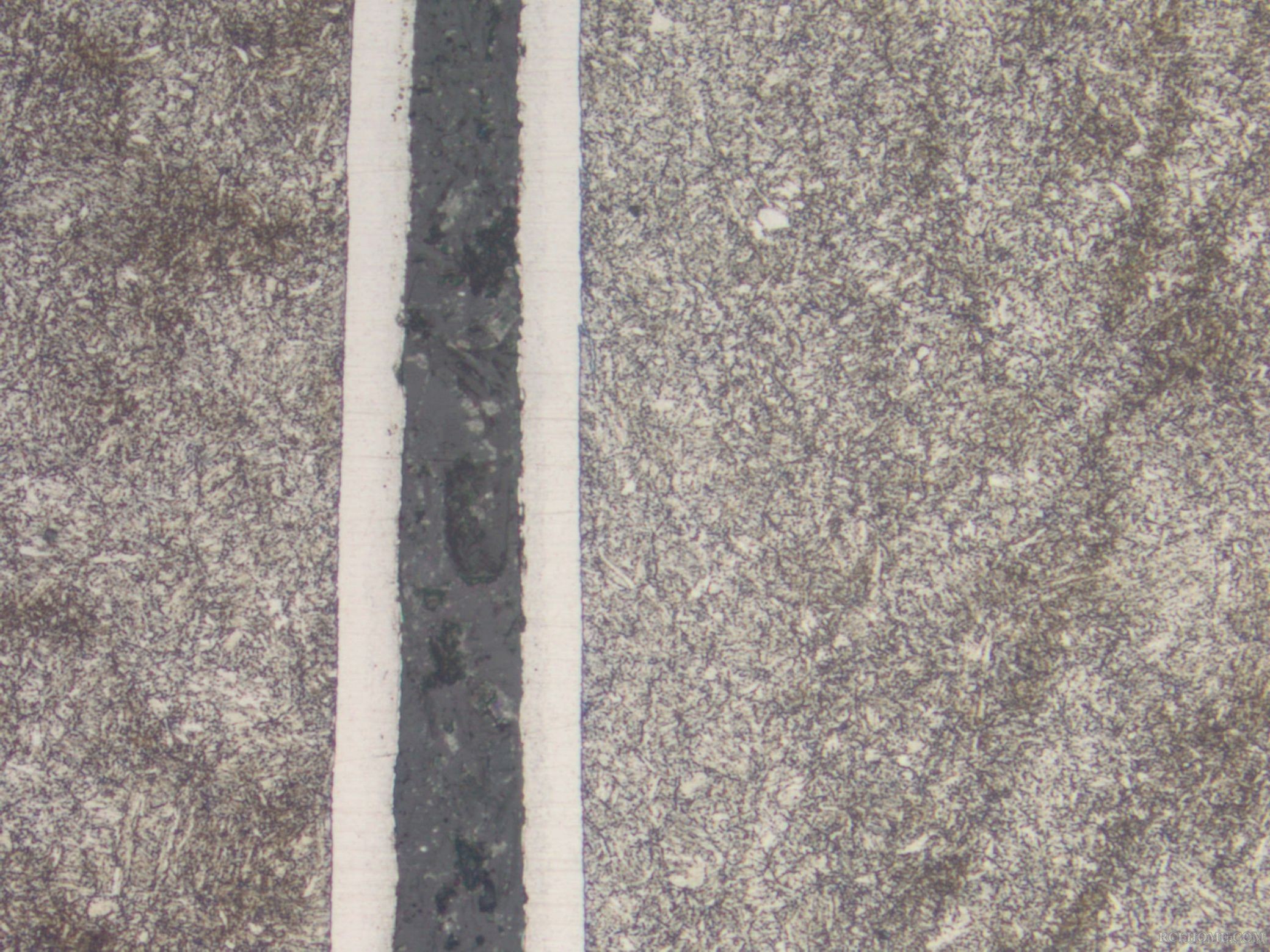

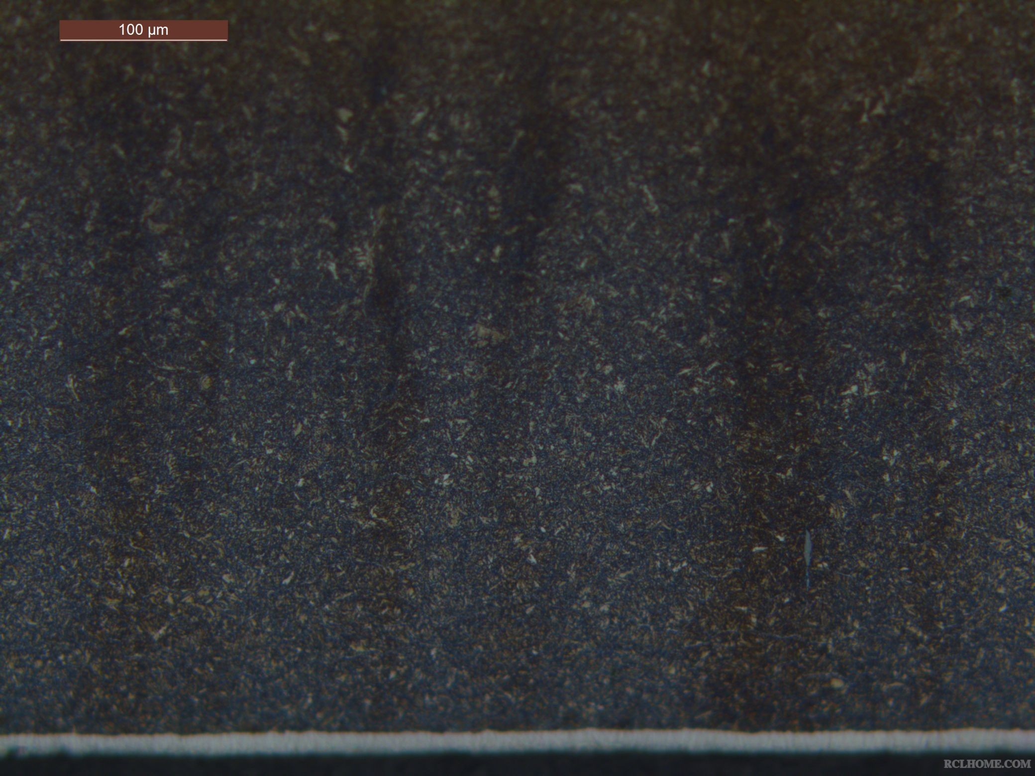

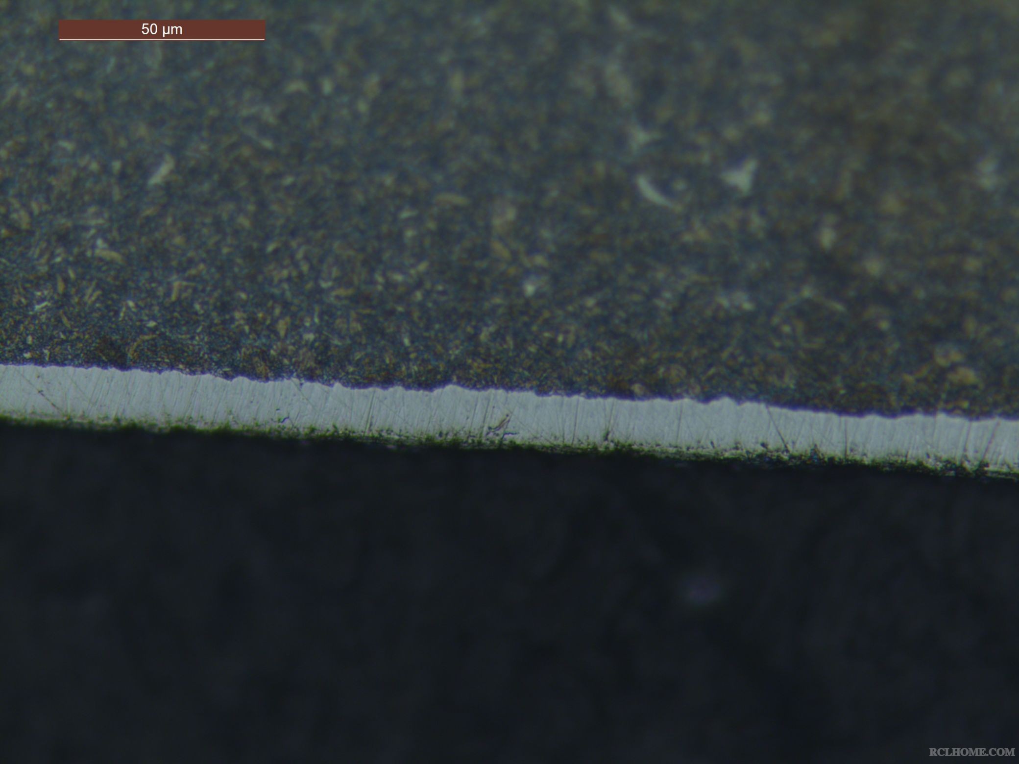

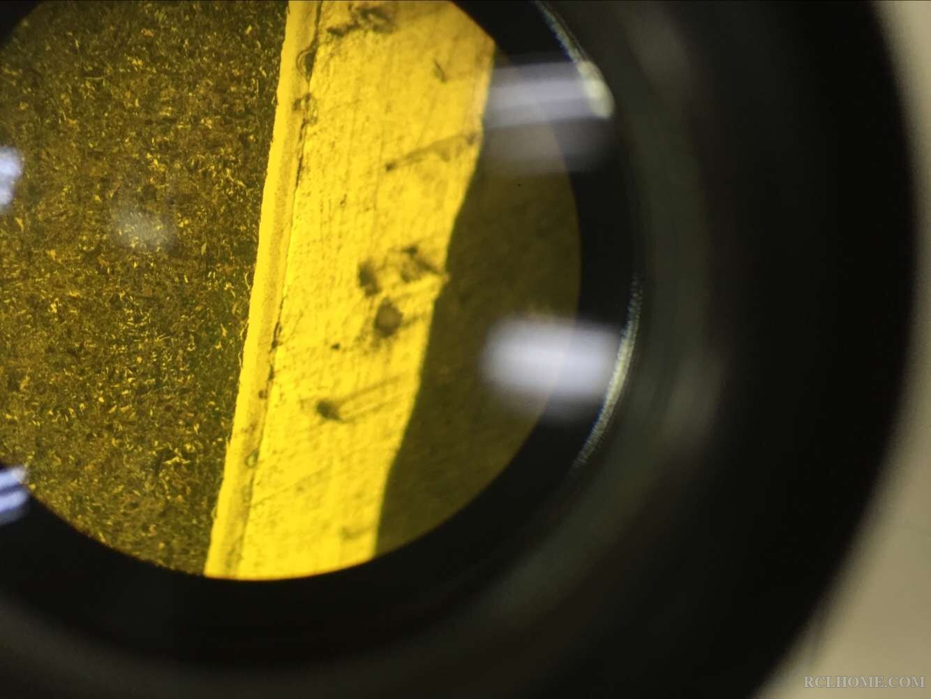

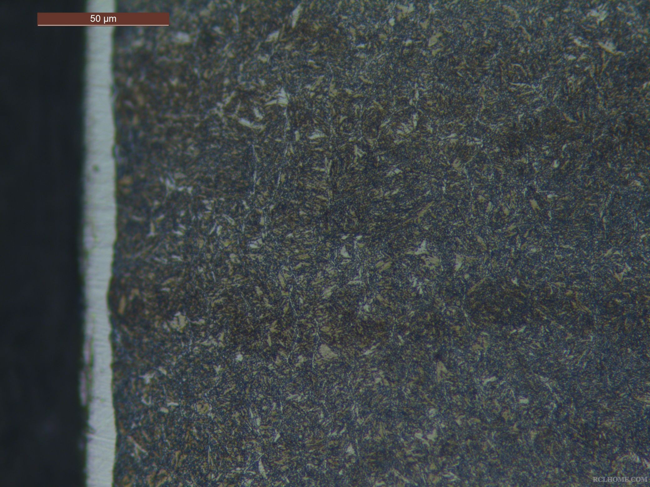

           如题,530℃(Kn=0.3)×2000min随炉降温冷却,为什么会出现这种白层?中间那条由密集的小黑点形成的黑带是什么玩意儿?
 楼主| 发表于 2016-3-2 14:37:30 | 显示全部楼层
        附图
 楼主| 发表于 2016-3-2 14:39:30 | 显示全部楼层
         补充:材料为42CrMo4调质

发表于 2016-3-3 08:03:37 | 显示全部楼层
老孤的试样,好像不太好,白亮层是否有疏松,没有看出来

发表于 2016-3-8 12:28:08 来自手机 | 显示全部楼层
孤鸿踏雪 发表于 2016-3-2 14:39
补充:材料为42CrMo4调质
氮化时间长了,扩散层和白亮层之间边界会模糊,一篇论文上看到的。望各位大师指正

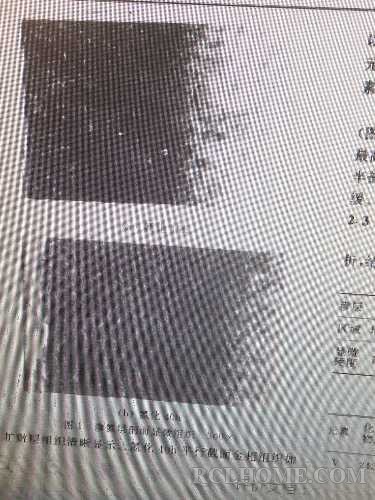

发表于 2016-3-8 19:47:31 | 显示全部楼层
孤鸿踏雪 发表于 2016-3-8 14:32
“独乐乐,与人乐乐,孰乐?楼主可否将原文传上来,与大家共享? ...
论文找不到了,原句:随渗氮时间延长白亮层深度增加,内侧平直过度为不太平直,亮层内也有黑区,黑色扩散层内出现脉状氮化物。渗氮时间短,脉状氮化物沿奥氏体晶界呈网状分布。
   最后面一句看不懂,求解释

这张是我在福特时候给你 FACE 1 500X.jpg FACE 1 200X.jpg 做的,可惜工程师买的耗材不对,做出来只有这样

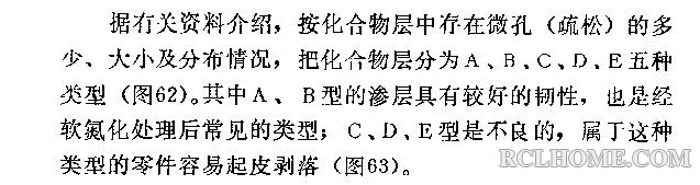

发表于 2016-3-8 22:16:22 | 显示全部楼层
发表于 2016-3-9 09:08:29 | 显示全部楼层
补充:材料为42CrMo4调质
Kn=0.3,对应氨分解率85%,42CrMo4能做出白亮层是很不错的。
 楼主| 发表于 2016-3-9 10:06:37 | 显示全部楼层
guminjie 发表于 2016-3-8 19:47
论文找不到了,原句:随渗氮时间延长白亮层深度增加,内侧平直过度为不太平直,亮层内也有黑区,黑色扩散 ...
那是一本什么样的文献?可否扫描原件或手机拍照原文上传?

 楼主| 发表于 2016-3-9 10:09:02 | 显示全部楼层
村长 发表于 2016-3-8 22:16
是不是这样解释,
这个,不就是GB/T11354-2005的五级疏松评级吗?

309
1040
1040
发表于 2016-3-9 11:23:00 | 显示全部楼层
没有,图是我手机拍的,原句是我记在笔记上的。
309
1040
1040
发表于 2016-3-9 11:24:52 | 显示全部楼层
孤鸿踏雪 发表于 2016-3-9 10:11
想比这个硬度一定不高。
论文下不下来当时就拍了一张照片,貌似有价值的就这么一句话。
 楼主| 发表于 2016-3-9 11:29:49 | 显示全部楼层
            看来,你做读书笔记没有记录内容来源的习惯。如果你要发表论文,应用的原文或观点要注明参考文献的
