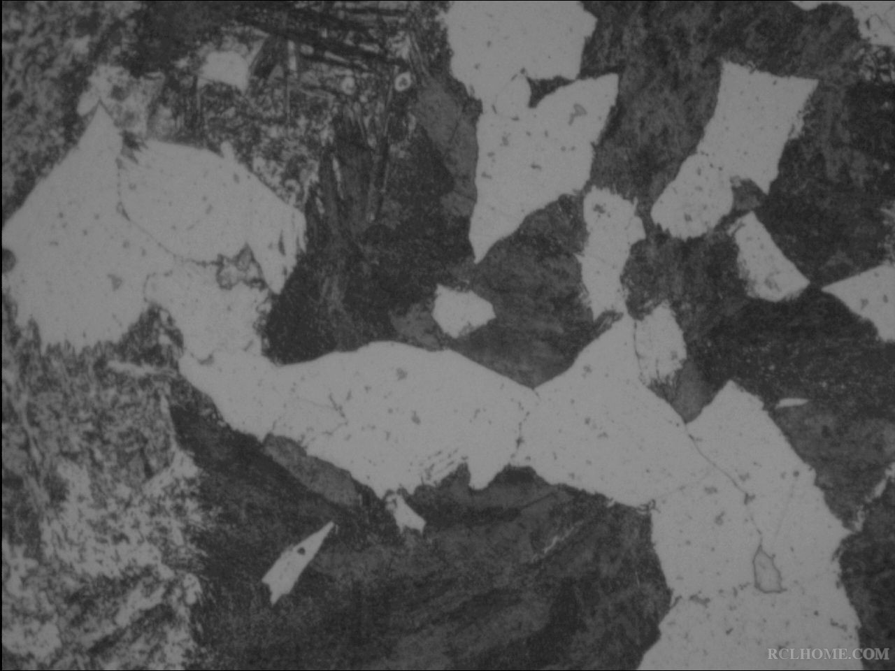

材质20CrMnMo 锻件 要求正火+高温回火,晶粒度不粗于五级。一般情况下,都是6-7级的细晶粒,难得也有锻造厂家为了降低成本,出现球状珠光体。前几天,出现了特别粗大晶粒。见附件。怎么会这样的呢?

个人感觉这个组织已经严重过热甚至过烧,建议仔细看下硫化物有没有在晶界析出。

什么状态下看?腐蚀还是抛光状态的非金属夹杂物?各有什么特点?

高工好!我是金相新手,请多指教。三级,算粗大吗?平时看惯了,猛然一看,有点吃惊。以为对热处理变形还是有很大影响的

相对正火来说,这个冷却速度过快了(如果你想要的是铁素体+珠光体的话)。

同意。看金相图片哪象是正火组织,既然不是正火组织还评什么晶粒度?

要求是正火,想要细小的铁素体和珠光体。看的晶粒度是铁素体和珠光体的晶粒度,按照GBT6394的标准!高工,你如此一问,我心里怎么惴惴的呀!正火后看晶粒度有问题吗?

感觉这个就是热锻后空冷的组织,没有正火。

其实我第一印象就是奥氏体晶粒,也用在评铁素体晶粒。你这是20CrMnMo属于低碳低合金,正火后根据铁素体来是可以的,但是你这个冷却太快,组织出现很多非平衡组织。组织都不对啊!

对照标准图谱,我只知道不符合要求,所以开具了不合格处理单。图片上的组织是冷却太快的组织?我本来以为是锻造后堆冷产生的退火组织呢。

如果你们有硬度要求就更好办了,这个组织硬度一般是偏高的。

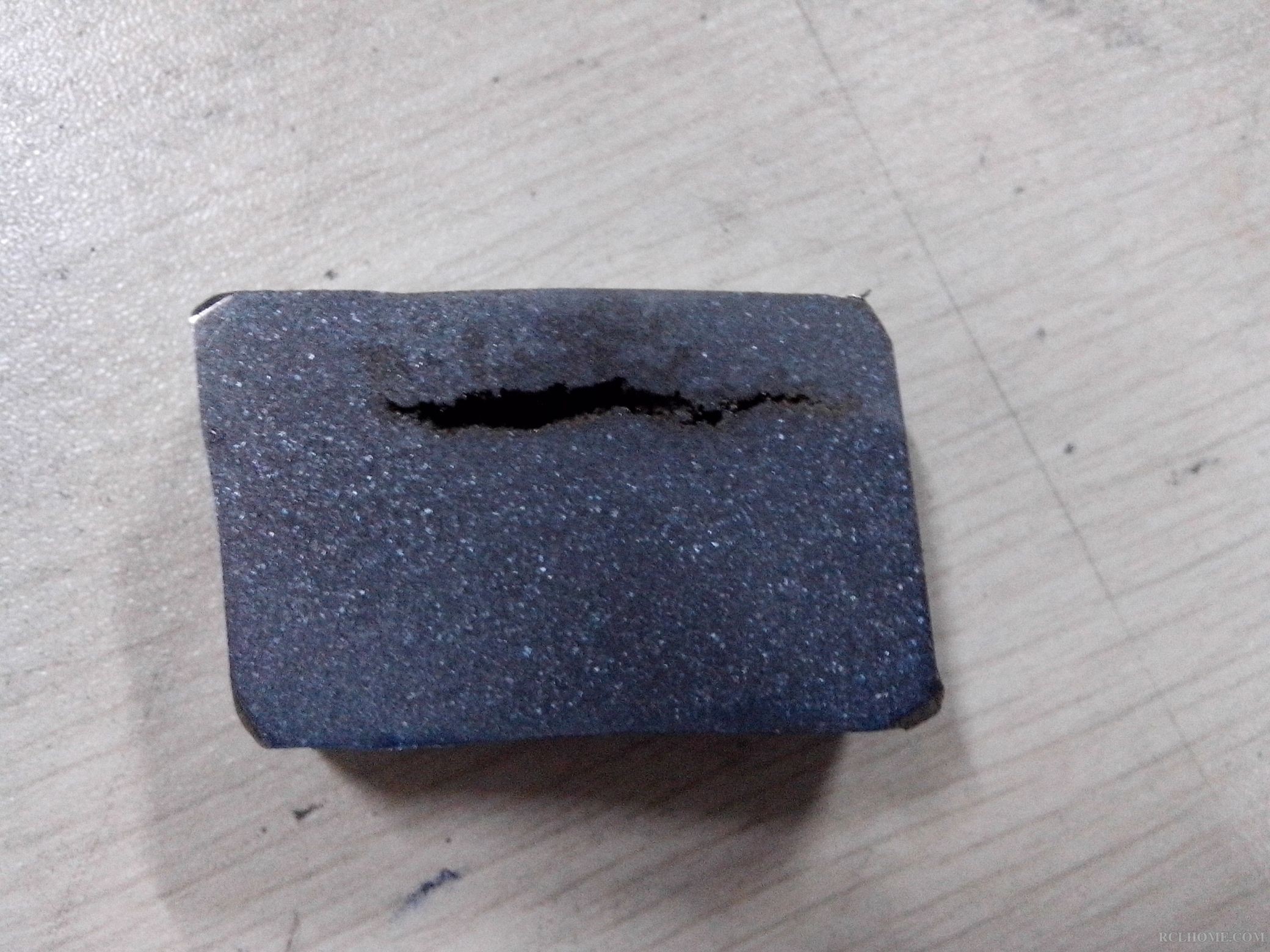

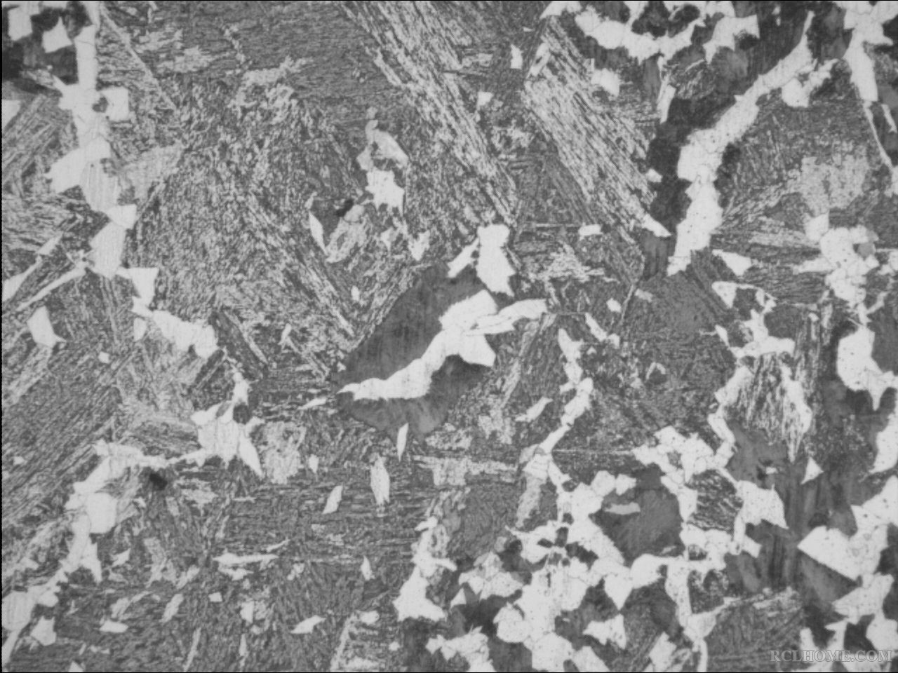

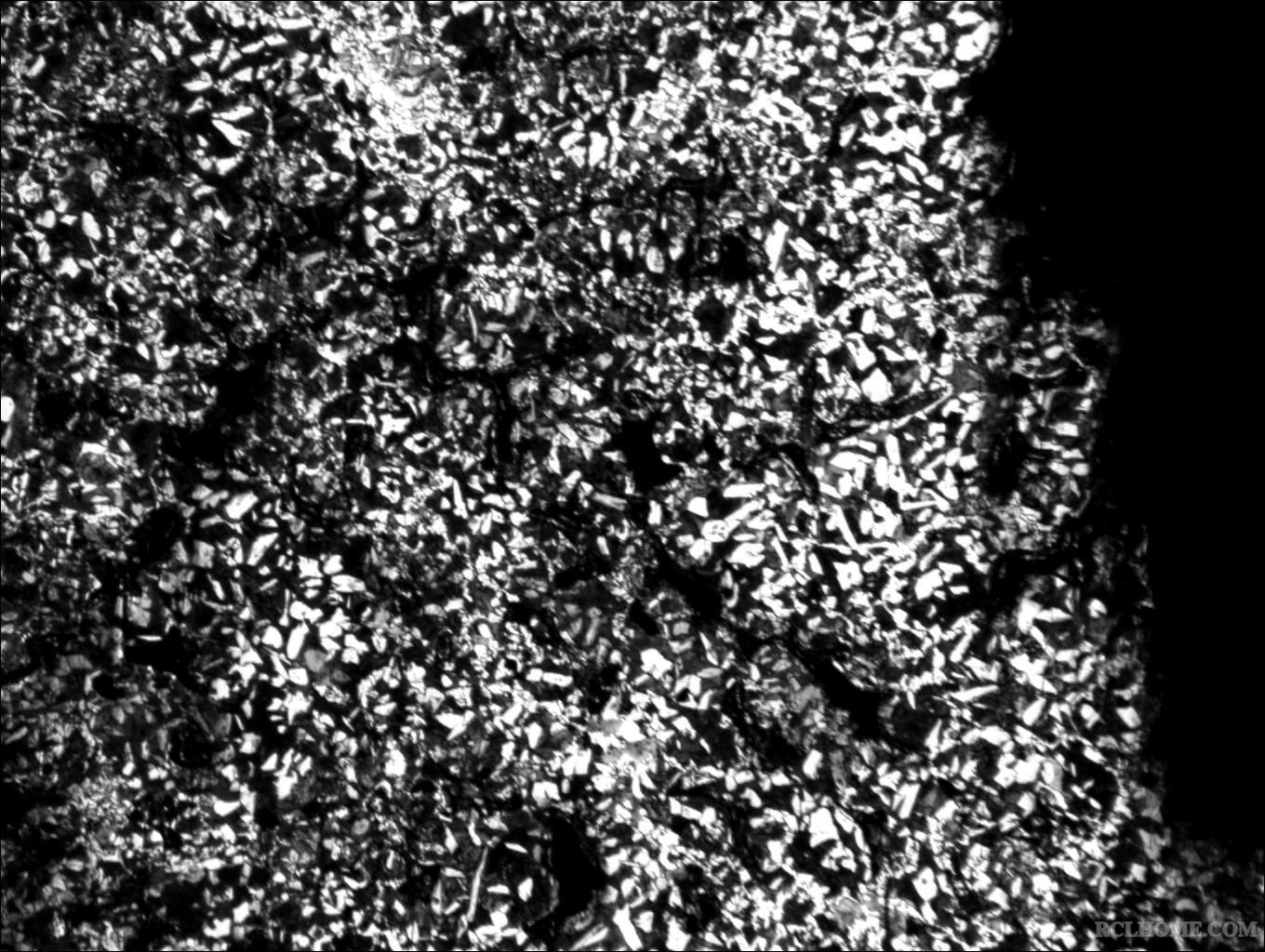

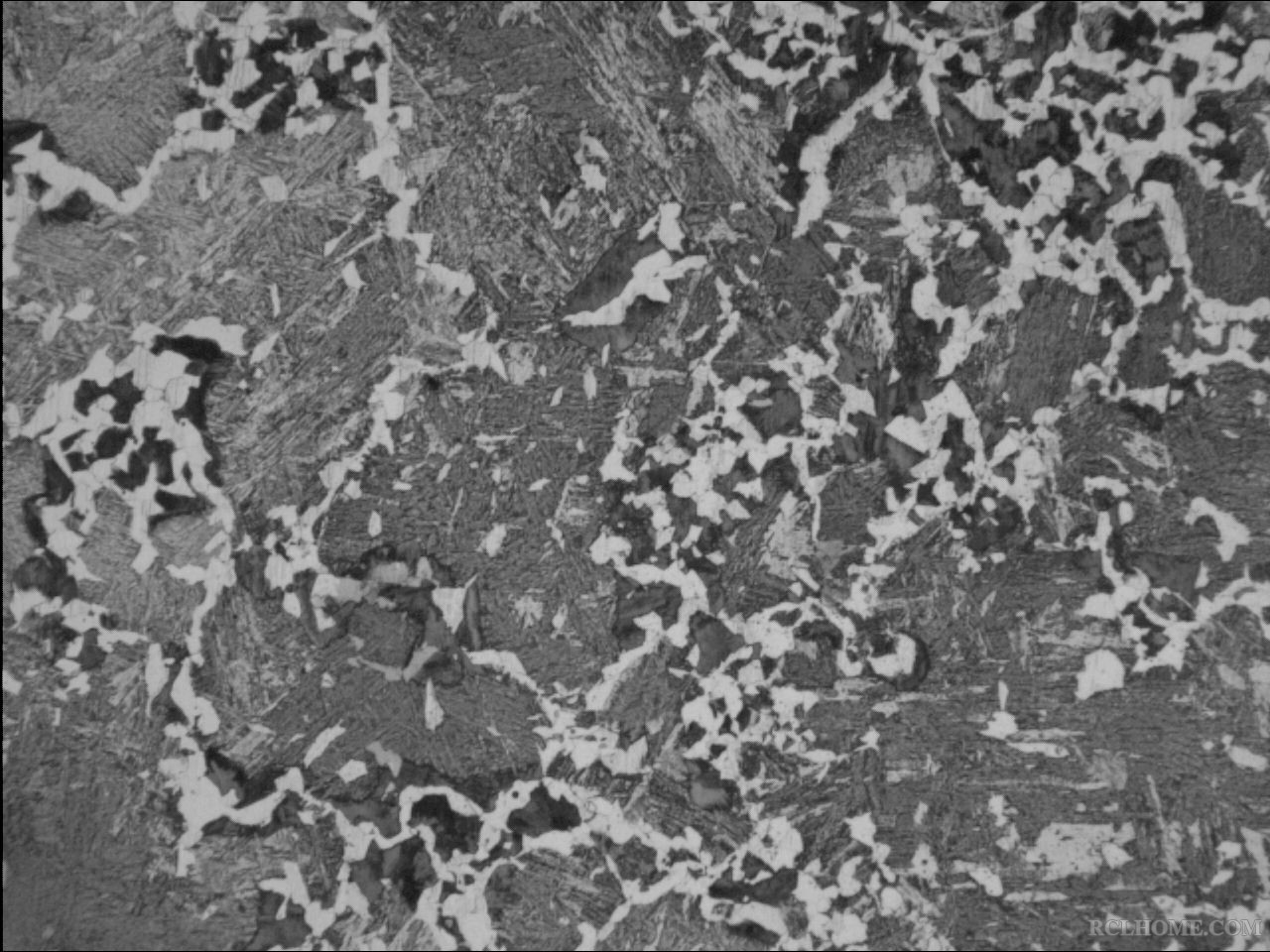

20CrMnMo材料没有接触过,不过我这里有0.45C-0.13V材料过烧后组织图片,可以参考一下。
过烧 100X
过烧 100X
500X
500X

         过烧的具体特征是什么?能否应文字描述一下?

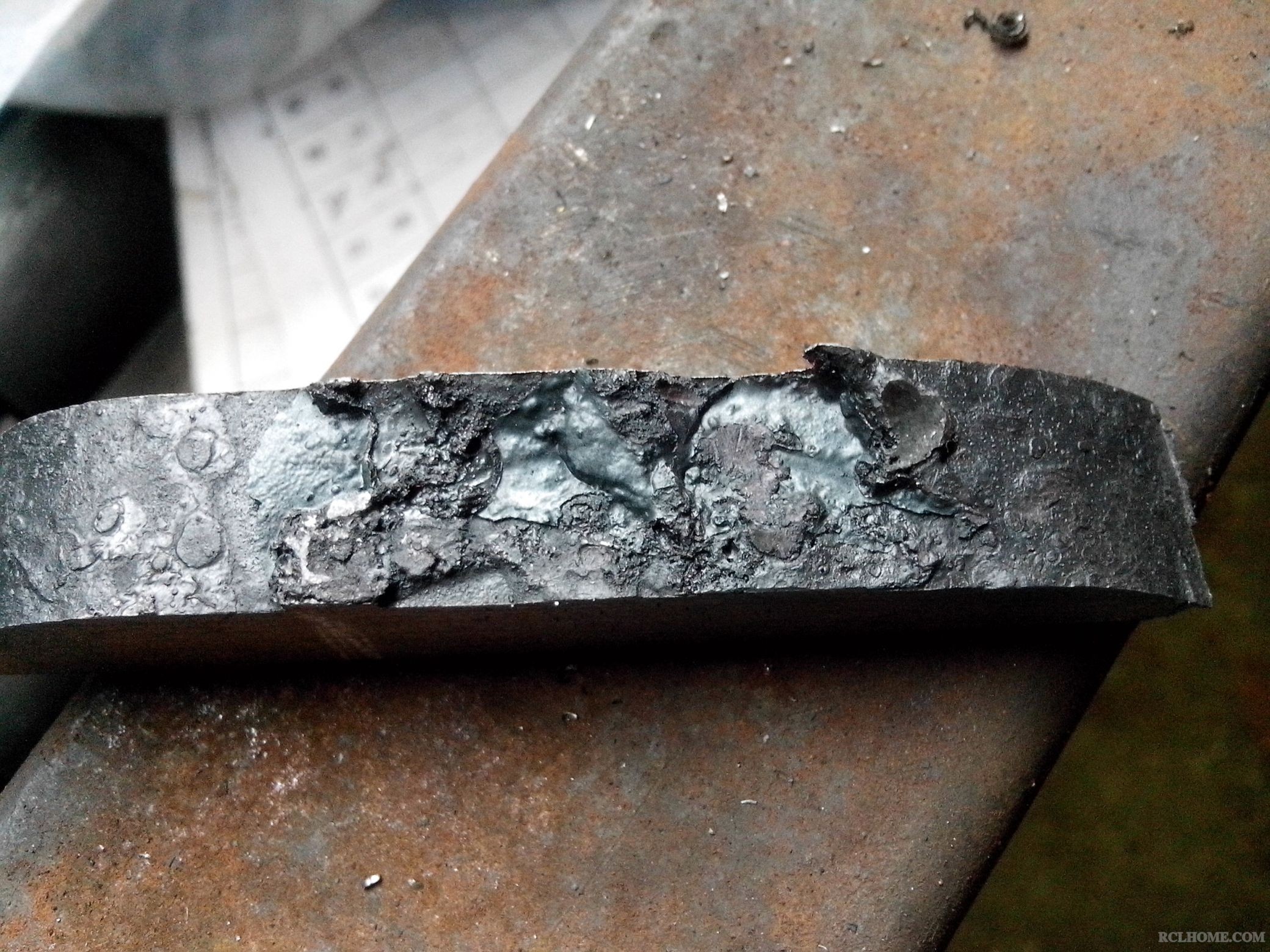

这个是MnS在晶界析出

对于这一类材料,最好做等温正火,如果设备条件不具备,普通正火也是可以的。正火后进行高温回火,作用不是很大,能够降低硬度而已。如果普通正火工艺得当,不做高温回火也是可以的。这个产品正火没有做或者没有烧透,看起来依然是锻造组织。
