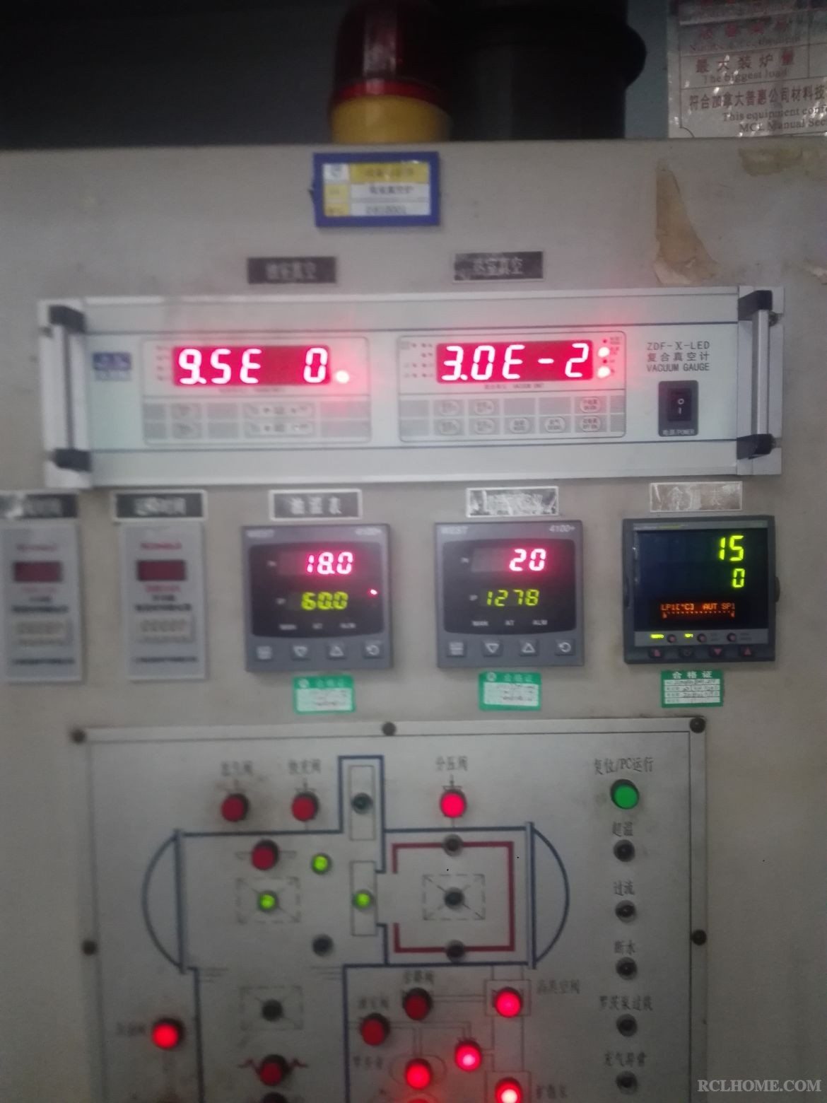

我是工人,修真空炉的,最近修的一台真空炉压升率不合格。
抽高真空为1.7×10ˉ3,但是12小时就会回到大气压。
我检查所有阀门,法兰连接点,热电偶连接点,(包括前.后炉门)无漏点。
求大侠帮忙想个办法检测,协议压升率为0.67pa/h。

发表于 2016-3-8 07:34:26 | 显示全部楼层
喜爱烟花 发表于 2016-3-7 23:21
是双室真空炉。测量方法为只开旋片泵,两室同事抽到3000pa左右,关一室旋片泵,(油室和热室同样方法)观 ...
因为你是双室真空油淬炉,两个室的压升率也是不一样的,考核压升率0.67的指标也只针对热室,冷室因为加了油之后,有一些放气,能够达到2Pa/h就可以了。不知你两边的压升率分别是多少?
另外中间隔热门的密封在压升率测试当中也非常重要。如果隔热门的密封条烧坏了,冷室的气体容易漏过去。判断的方法:观察热室压升率,看冷室在真空状态下和在充气状态下有没有区别,如果冷室充气之后,压升率不变或更好了,说明密封正常,反之要换密封圈。

发表于 2016-3-8 07:53:23 | 显示全部楼层
使用west作报警,使用欧陆2604作温控,有点像北京华*的炉子。定期贴仪表检定合格标签,说明使用单位是对指要求是非常严格的,普惠公司的供应商,可能是航空发动机零部件生产单位,楼主要注意保密的问题了。
发表于 2016-3-8 08:09:52 | 显示全部楼层
