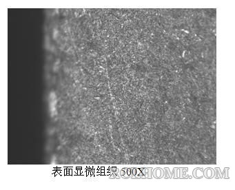

发表于 2016-3-13 12:11:25 | 显示全部楼层 |阅读模式
放大倍数:500

发表于 2016-3-13 16:33:05 | 显示全部楼层
可以猜下吗?2级

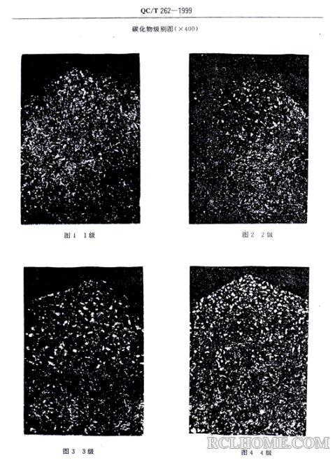

发表于 2016-3-13 21:43:32 | 显示全部楼层
金相新手,蒙的呀:JBT6141.3-1991,2级;QC\T262-1999,3级.常规产品,都是合格的。除非用户图纸订货时,有明确要求:500X光镜下不得有可见碳化物。以前接触过类似产品,出问题可能是前期技术交流不充分。

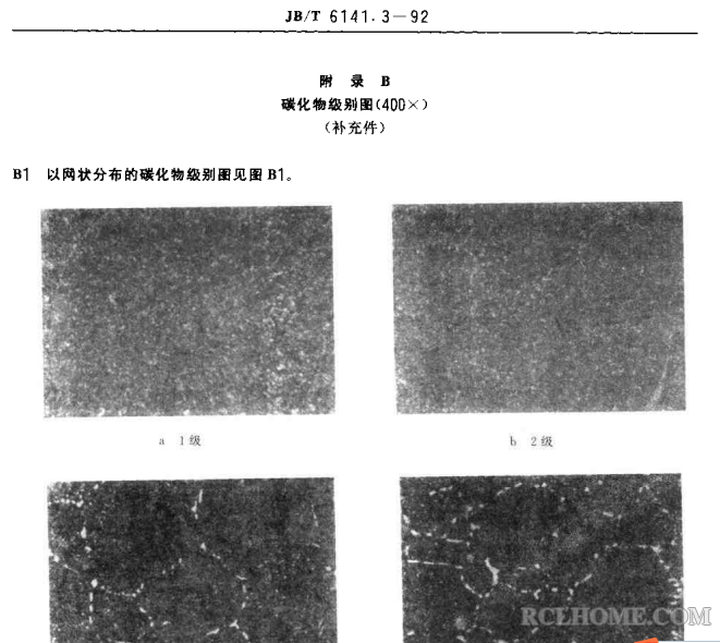

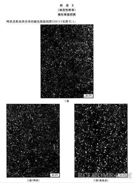

发表于 2016-3-14 09:24:02 | 显示全部楼层
秦时明月 发表于 2016-3-13 19:03
可是客户不认可啊!
可以参照这几个标准(见附图)与客户沟通交流

发表于 2016-3-14 12:25:49 | 显示全部楼层
点状碳化物沿晶界呈半网状弥散分布,没有角状和骨胳状碳化物,按JB/T6141.3标准,最多评2级。

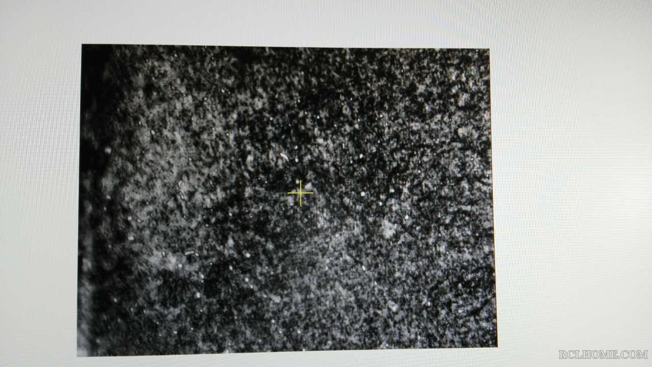

 楼主| 发表于 2016-3-23 10:32:13 | 显示全部楼层
137108055269515463.jpg 这个碳化物能评几级,手机拍的,原金相照片放大400倍。
发表于 2016-3-23 18:53:56 | 显示全部楼层
模模糊糊啊,3级可否?
 楼主| 发表于 2016-3-24 07:21:39 | 显示全部楼层
沧海一声笑 发表于 2016-3-23 18:53
模模糊糊啊,3级可否?
就这张金相,客户坚持碳化物5级。

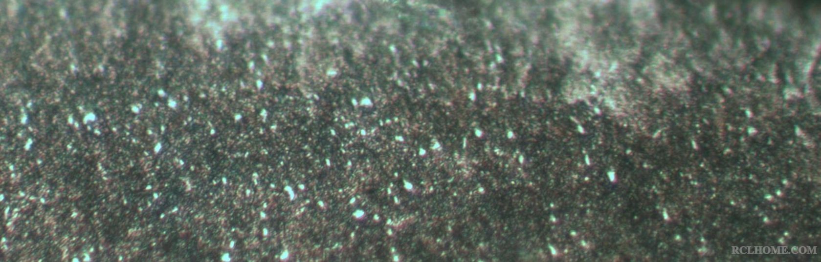

发表于 2016-4-15 15:00:18 | 显示全部楼层
给这张碳化物评个级 360截图20160415150035484.jpg 这是低碳高合金渗碳钢渗碳后的渗层金相组织。
