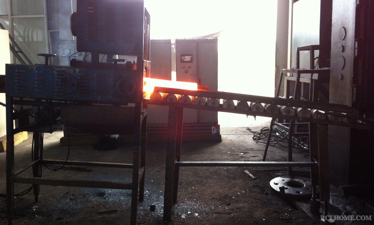

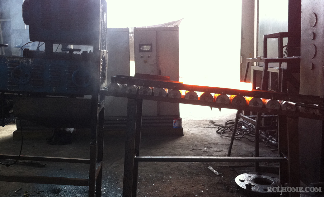

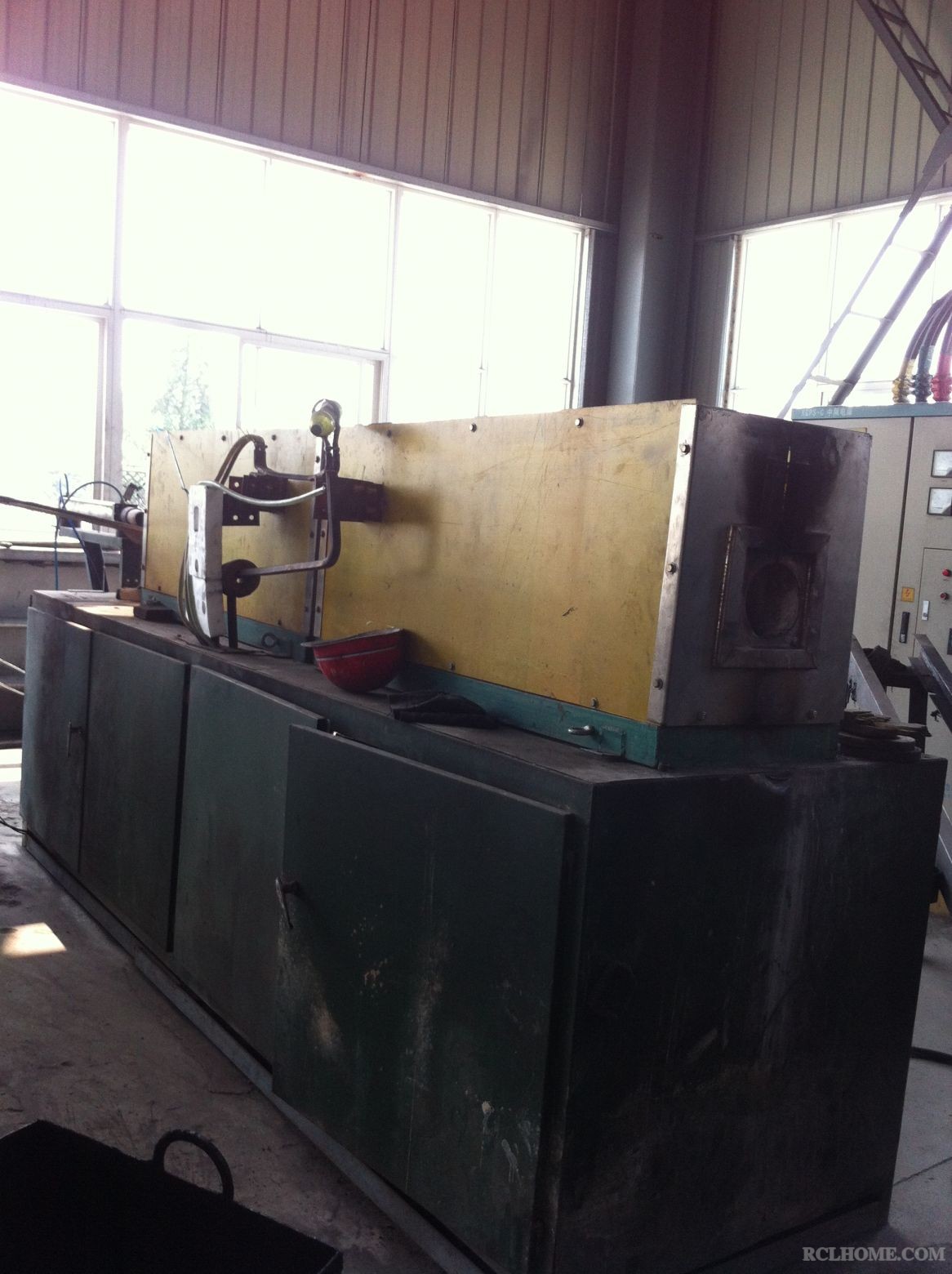

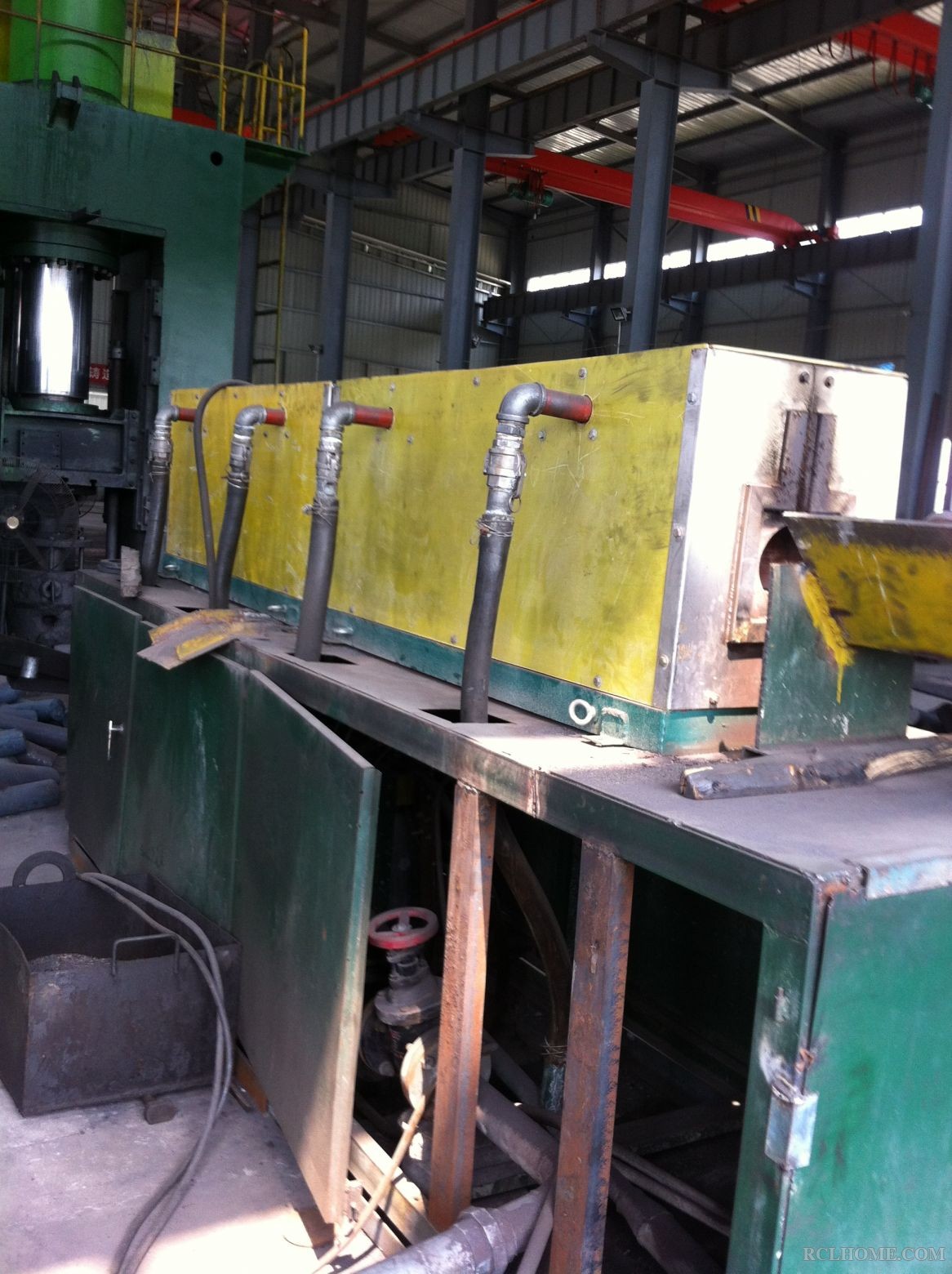

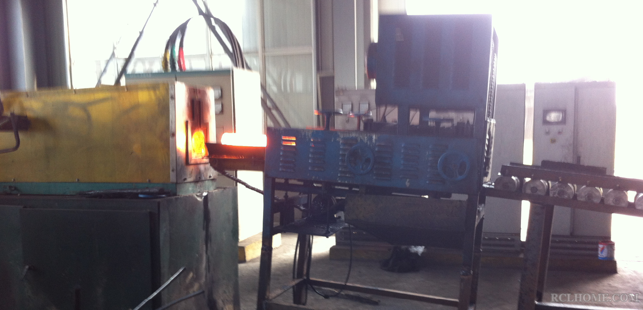

          是中频感应加热炉,气加热炉膛是数节串联拼接起来,可实现自动上料。可以参考附图          附图1:中频感应加热炉膛(单元)
发表于 2016-3-18 15:01:57 | 显示全部楼层
         自动上料中频感应加热调质线
参与人数 1威望 +4 金钱 +50 贡献 +4 收起 理由
龟山淬火 + 4 + 50 + 4
发表于 2016-3-18 15:02:08 | 显示全部楼层
         自动上料中频感应加热调质线

 楼主| 发表于 2016-3-19 08:00:41 | 显示全部楼层
孤鸿踏雪 发表于 2016-3-18 15:02
自动上料中频感应加热调质线
这种透热线我们家就有,也做过实验,不行,弯的太厉害了
