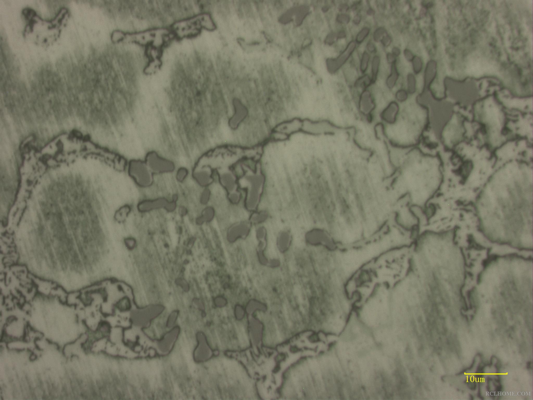

发表于 2013-3-1 12:10:28 | 显示全部楼层 |阅读模式

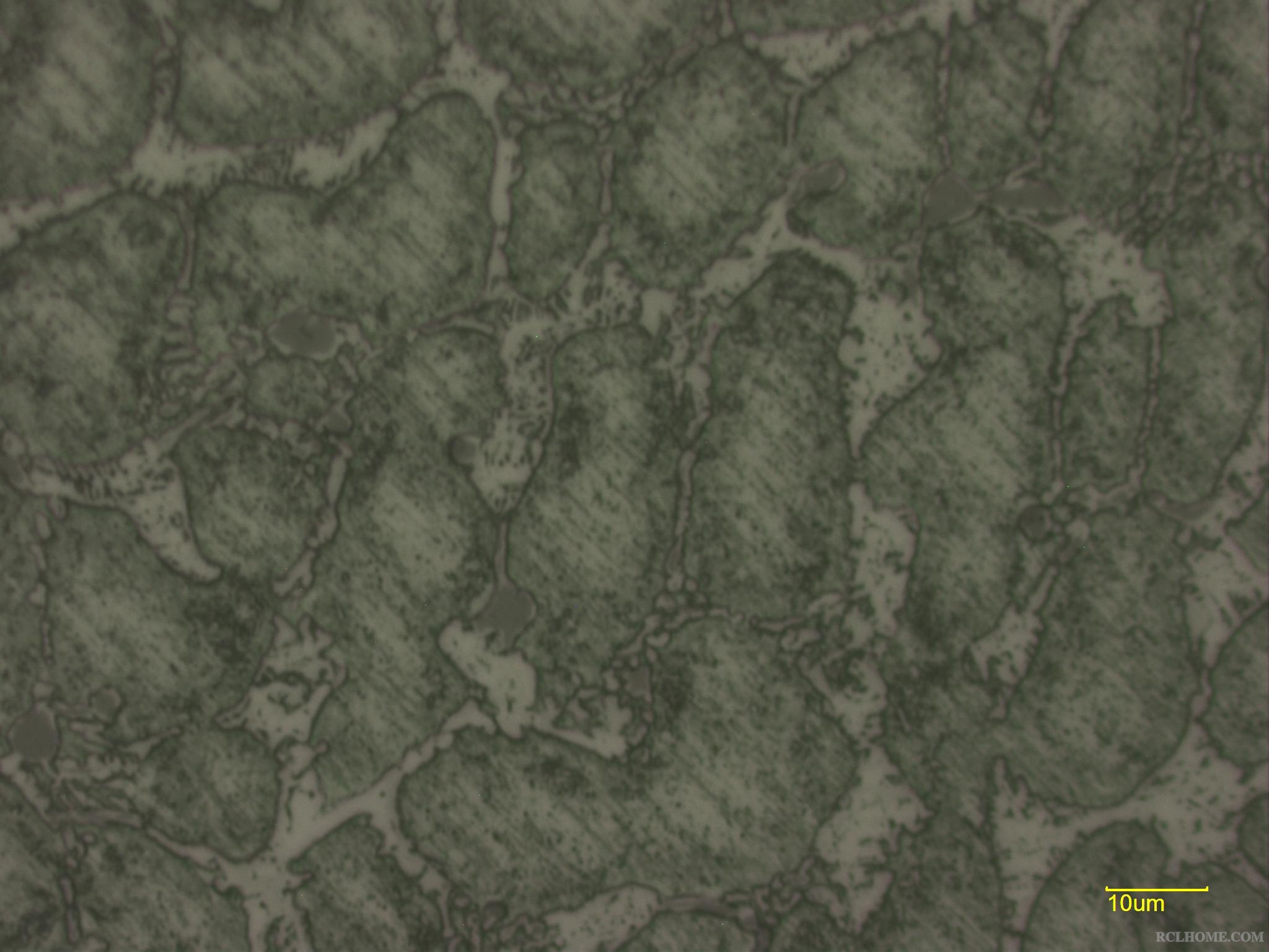

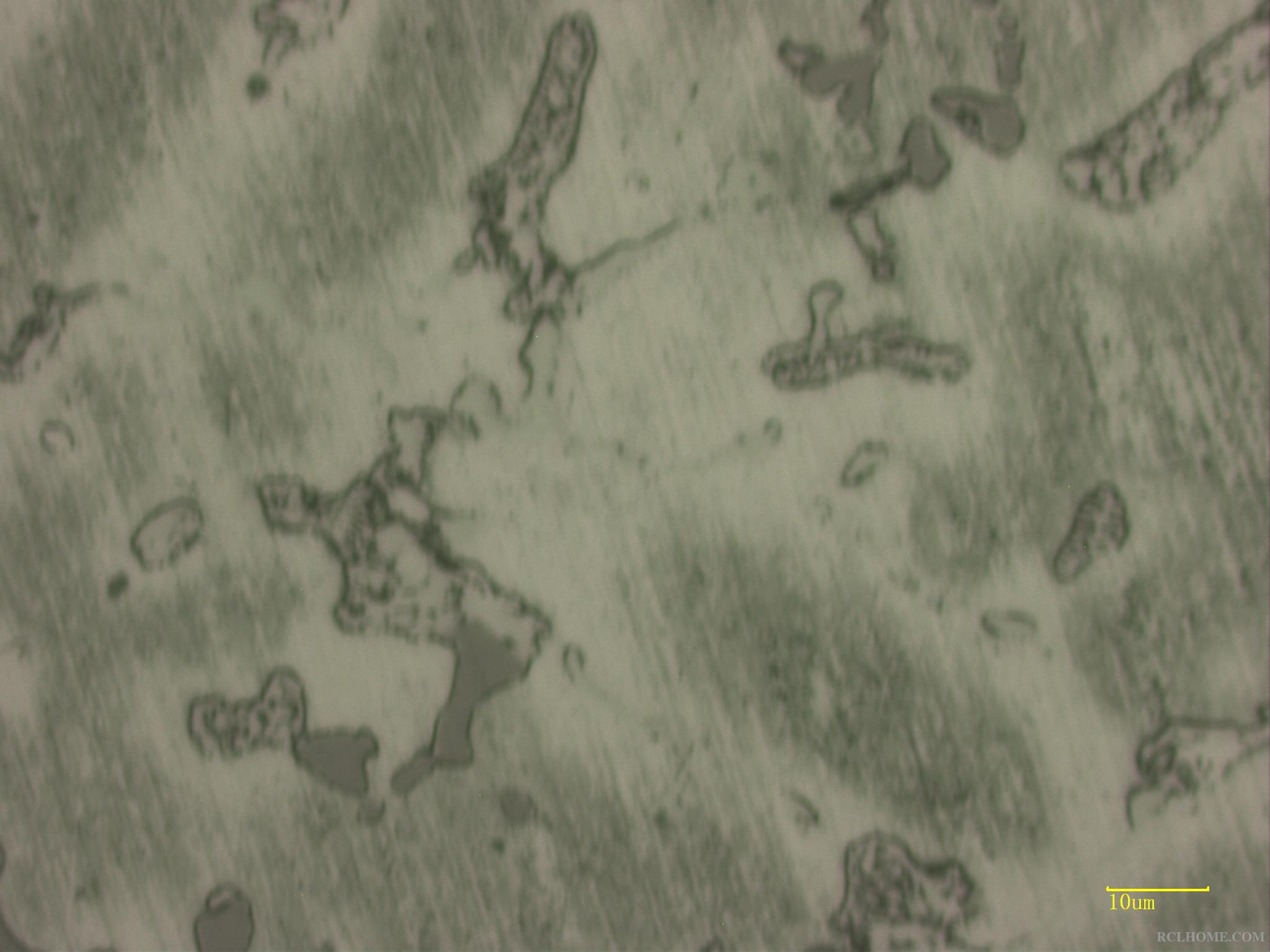

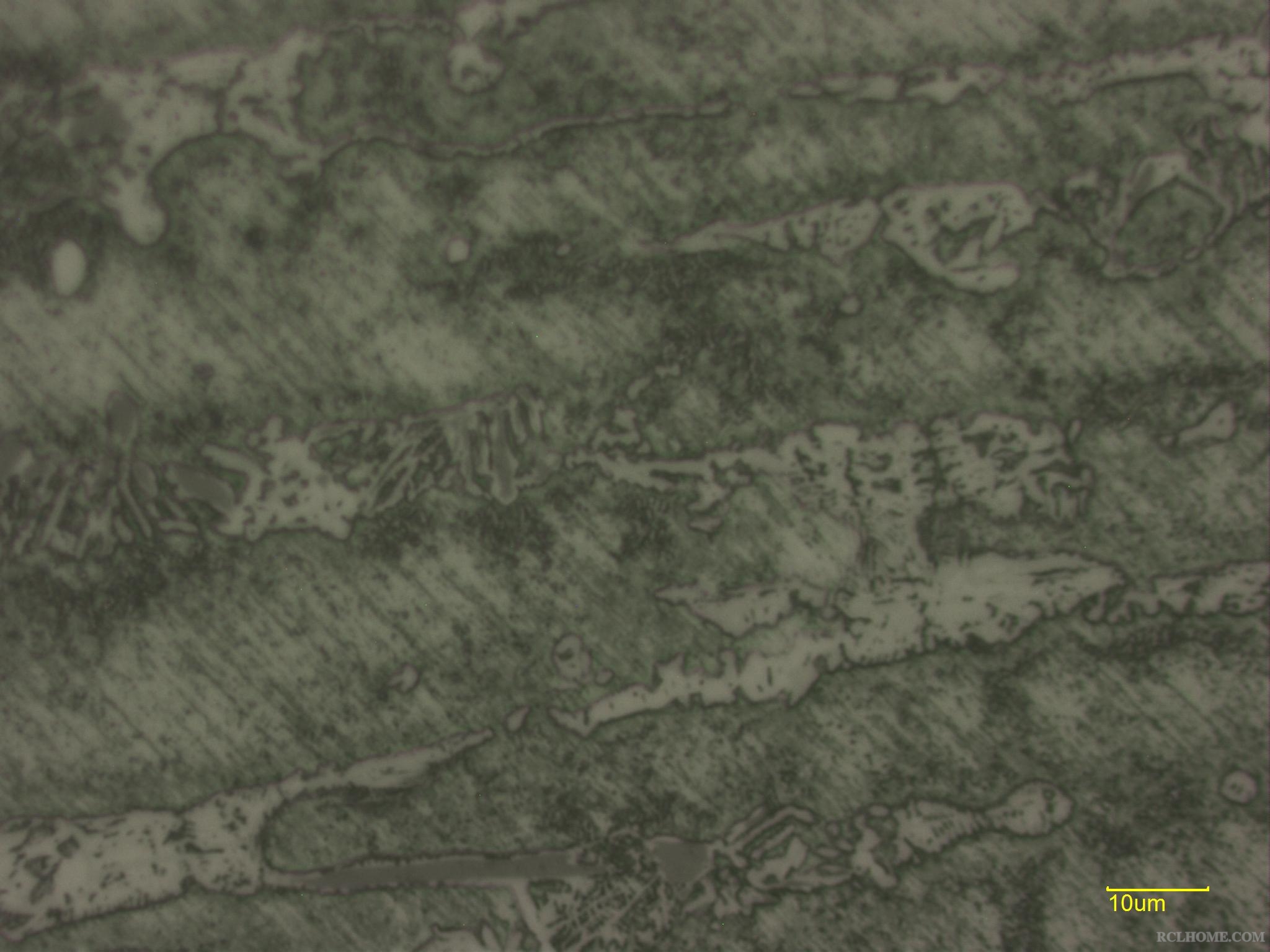

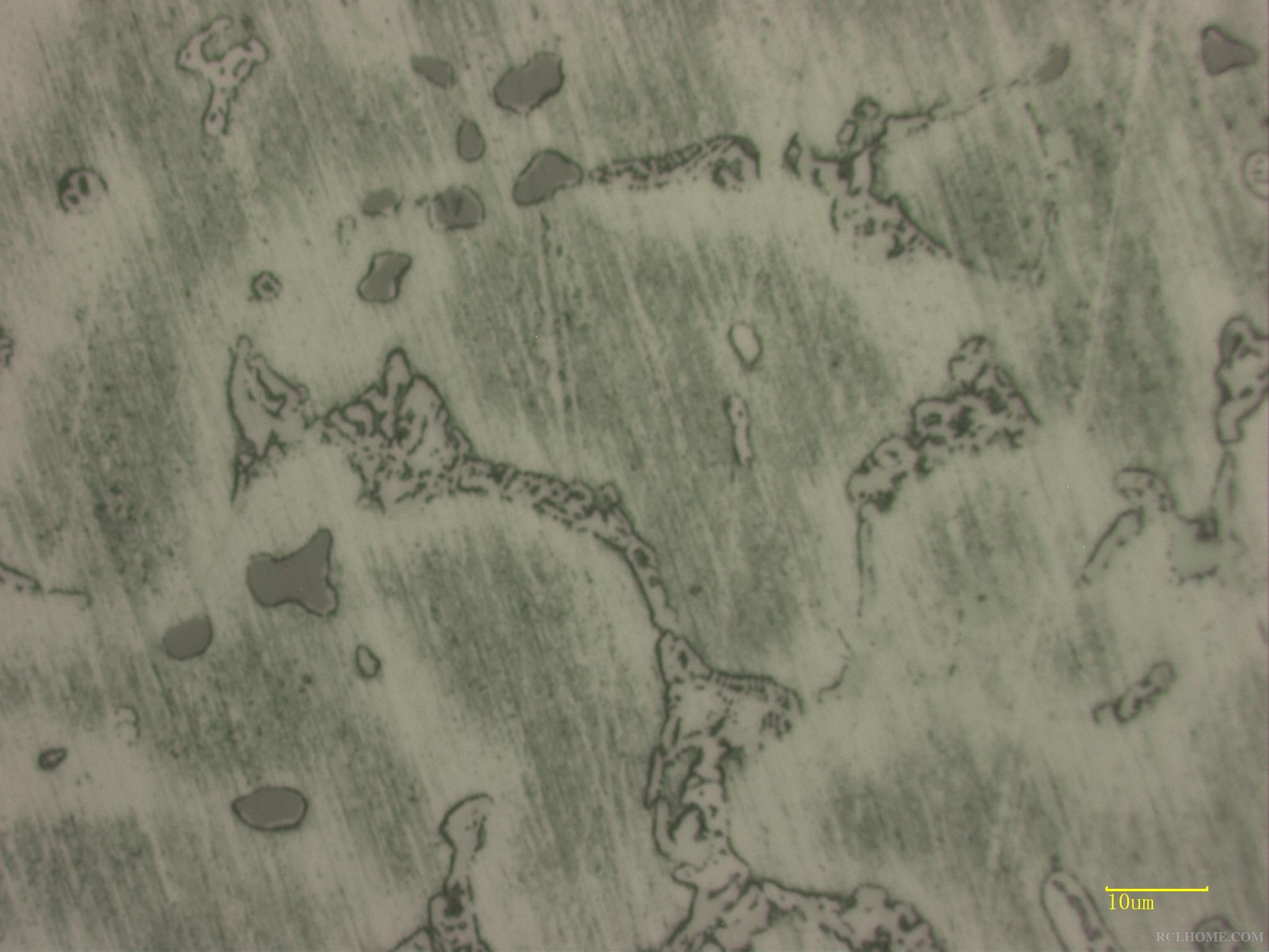

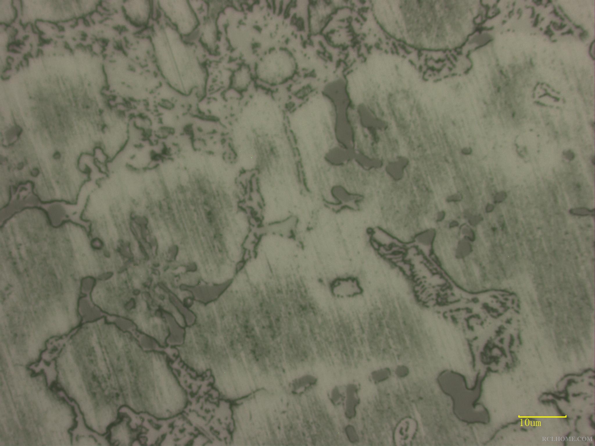

麻烦大侠帮忙看看,我拍取的金相图片,材质ST33-12,图片上面是否存在高温铁素体σ相
500X
500X
500X
500X
500X
500X

发表于 2013-3-3 21:04:11 | 显示全部楼层
从形态和分布状况看,图中沿晶界析出的应该是高温铁素体,楼主可否详细介绍下此材料的成分和工艺?
发表于 2013-3-3 22:23:01 | 显示全部楼层
缺乏资料和数据,难以判断,请问化学成分中碳是否比较低?是否含有铁素体形成元素Cr、Mo、W、Ti、Nb之类的元素?网状分布于晶界,还有点状碳化合物?单单从形态看像。

 楼主| 发表于 2013-3-4 09:26:54 | 显示全部楼层
材料是ST33-12
热处理工艺是800度,保温2小时,空冷
主要是测量高温铁素体,含量小于2.5%

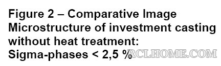

 楼主| 发表于 2013-3-4 09:30:33 | 显示全部楼层
标准里面如下

 楼主| 发表于 2013-3-5 09:33:32 | 显示全部楼层
哪位大虾,可以告诉我材料ST33-12,高温铁素体相,怎么算百分比,推荐一下,用啥软件?我用的是Image-plus
金相图片如下!!!
500X
500X
500X
500X
500X
500X
500X
500X

 楼主| 发表于 2013-3-7 13:51:46 | 显示全部楼层
图片见附件,客户标准里面要检测高温铁素体含量比例,小于2.5%,我用的Image-plus软件,不知道怎么算,汗,谁推荐一下
500x.rar
772.92 KB, 下载次数: 3
500X
