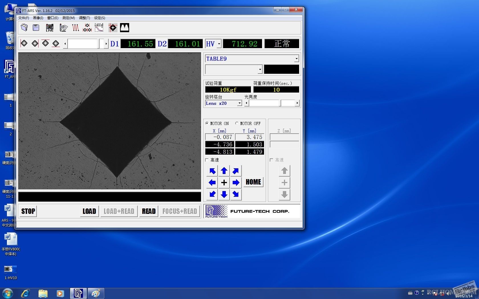

大家判断一下这个脆性
发表于 2016-3-24 16:16:54 | 显示全部楼层 |阅读模式
          如题,看附图

发表于 2016-3-25 08:03:00 | 显示全部楼层
个人意见,严格按照国标应该算合格,因为国标的局限性是以边、角压溃剥落程度来评判脆性的。没有涉及到压痕边沿的裂纹存在以及裂纹多少与脆性的关系,因此,仅仅依据国标是合格的。但应该是不好的,依据CAT(卡特彼勒)标准就不合格(不过CAT不使用大负荷微氏硬度压痕而是直接用HRC压痕判断)。

发表于 2016-3-25 11:34:12 | 显示全部楼层
落实一下试验力的加载时间是否符合标准要求,加载时间合乎要求,脆性等级相当5级,若加载时间过快,试验无效

发表于 2016-3-28 21:19:17 | 显示全部楼层
我这边也是这样的。如图。有时有,有时没有。反正不算不合格,工艺人员也不关注
