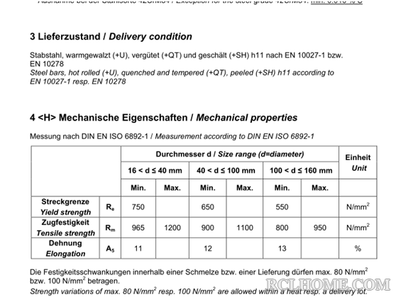

请大家帮忙翻译!谢谢!
龟山淬火 + 4 + 20 + 4
发表于 2016-3-31 15:48:22 | 显示全部楼层
你觉得这是 英文版的?怎么看像德文的!!!!

发表于 2016-3-31 15:55:28 | 显示全部楼层
这个是棒料交货条件还是产品的要求,看着像是棒料的。

 楼主| 发表于 2016-3-31 15:57:46 | 显示全部楼层
是棒料!

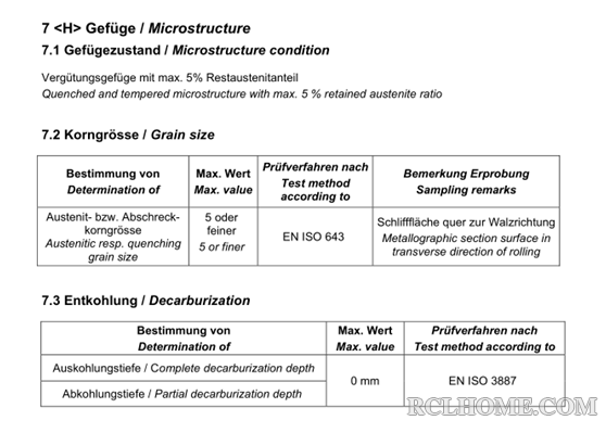

发表于 2016-3-31 16:46:37 | 显示全部楼层
这个很简单啊,楼主查下字典就可以了,又不难,双语的,德语在前面,英语在后面。
左面表格是屈服强度和延伸率要求,右面是残奥要求小于5%,晶粒度细于5级,全脱碳层和半脱碳层都不能有。

发表于 2016-3-31 16:51:37 | 显示全部楼层
左面表格是屈服强度和延 ...
看到了,这个7.1 是规定了残奥要求小于5%,但没说这个残奥用什么标准评定。

发表于 2016-3-31 16:55:34 | 显示全部楼层
cnszgong 发表于 2016-3-31 16:51
看到了,这个7.1 是规定了残奥要求小于5%,但没说这个残奥用什么标准评定。 ...
百分比要什么标准啊?
小于5%的,一般用X射线衍射法测定了。
发表于 2016-3-31 20:05:35 | 显示全部楼层
aaron01 发表于 2016-3-31 16:55
百分比要什么标准啊?
小于5%的,一般用X射线衍射法测定了。
学到了这个知识点。
但对于楼主这个棒料来说,采用感应淬火后要求残奥小于5%,除非这个棒料是整体穿透加热淬火的。

发表于 2016-4-1 11:22:05 | 显示全部楼层
左面表格是屈服强度和延 ...
这里的残奥怎么理解?难道调质组织中真会出现残奥?
发表于 2016-4-1 11:23:13 | 显示全部楼层
cnszgong 发表于 2016-3-31 20:05
学到了这个知识点。
但对于楼主这个棒料来说,采用感应淬火后要求残奥小于5%,除非这个棒料是整体穿透加 ...
整体穿透加热淬火,就算是有残奥,那么高温回火过程残奥无动于衷?
发表于 2016-4-1 13:36:28 | 显示全部楼层
没有人说是调质工艺啊,图纸上是Q+T,是淬火回火工艺。
发表于 2016-4-1 13:44:28 | 显示全部楼层
呵呵,看来老孤是被滥用的“调质”忽悠了

发表于 2016-6-1 15:17:15 | 显示全部楼层
孤鸿踏雪 发表于 2016-4-1 13:44
呵呵,看来老孤是被滥用的“调质”忽悠了
Quenching and tempering 英文就是调质的意思,没有问题。
这里放5%的残奥就是为了防止调质不充分。
