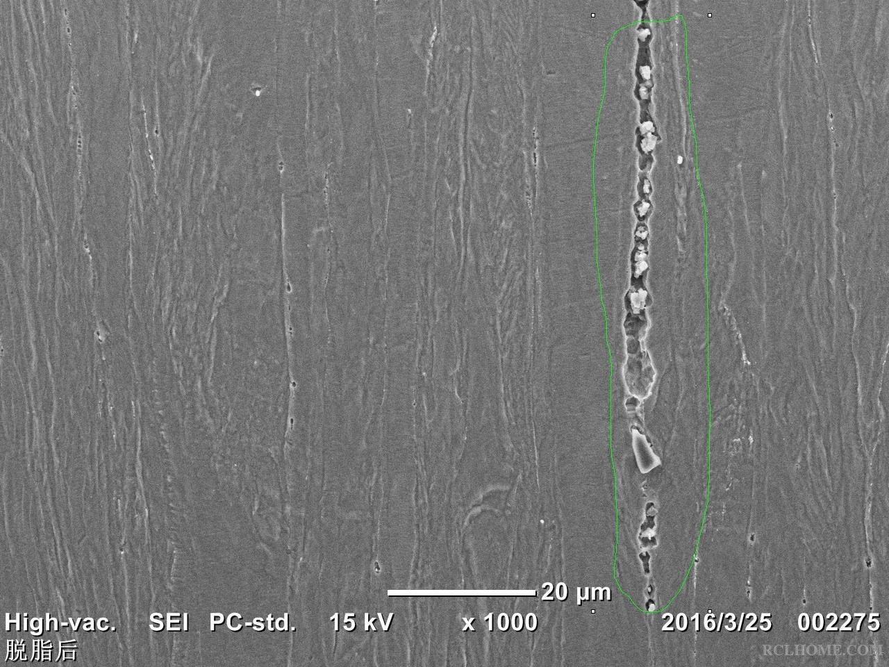

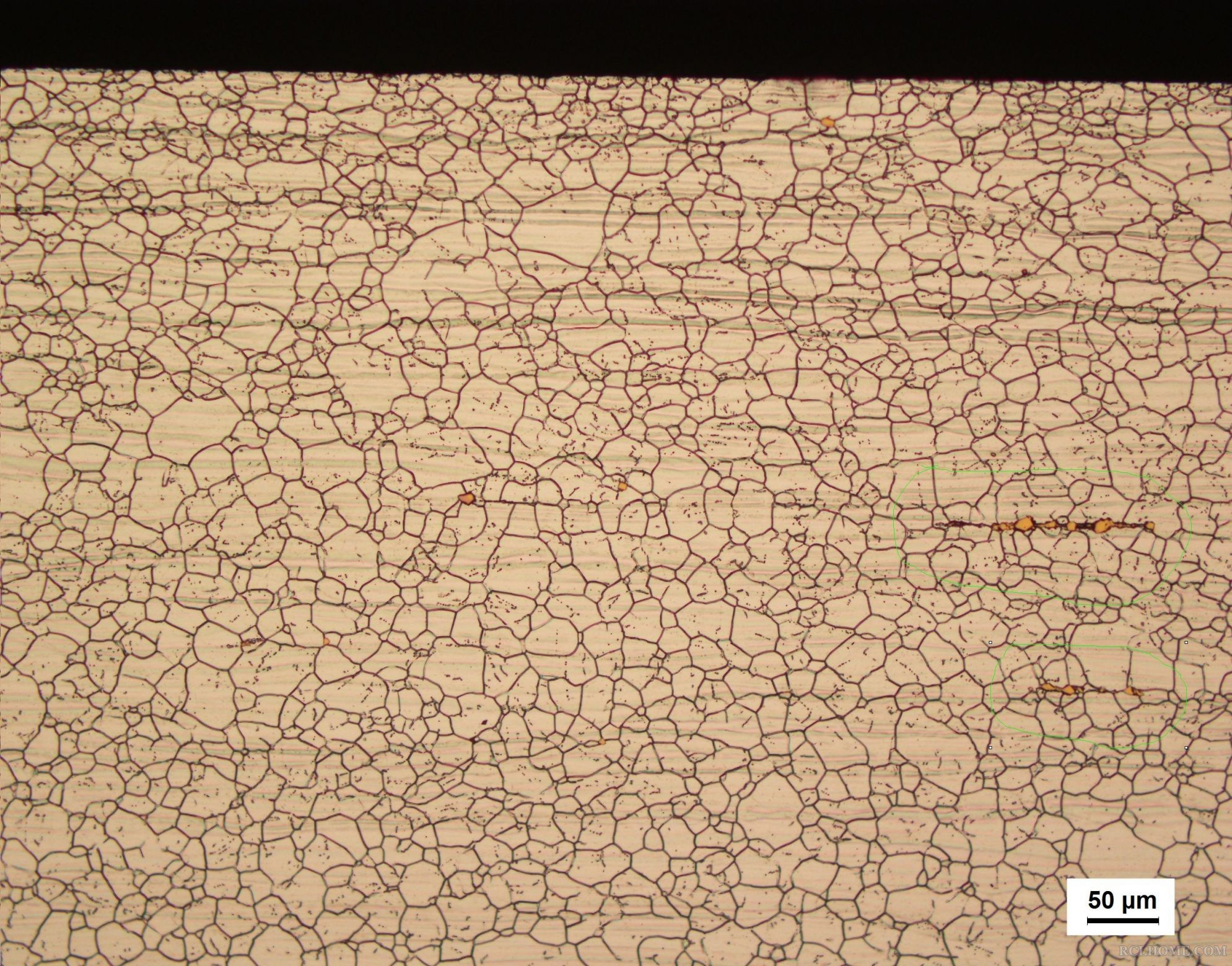

201136-5-200x-inside 副本.JPG 20160325.002275 副本.JPG 考虑到危害性,我觉得钛夹杂像硫化物一样分布对材料使用寿命会造成很大影响。我想知道,这种长条钛夹杂是怎么形成的?是不是钛夹杂的集中析出,然后轧制拉长造成的。那我们怎么才能避免钛夹杂的集中析出了?

发表于 2016-4-1 16:40:42 | 显示全部楼层
这个金相做的真心不错,王水做的?

钛夹杂,可能是氮化钛。

发表于 2016-4-2 16:17:40 | 显示全部楼层
用热处理的方法很难避免,需在冶金阶段采取措施。
 楼主| 发表于 2016-4-2 21:07:31 | 显示全部楼层
我看过相关的论文,说氮化钛要达到1300度溶解,那温度太高了。我猜也只能通过冶金控制,冶金方面应该控制什么了?
发表于 2016-4-2 21:12:08 | 显示全部楼层
清淡 发表于 2016-4-2 21:07
我看过相关的论文,说氮化钛要达到1300度溶解,那温度太高了。我猜也只能通过冶金控制,冶金方面应该控制 ...
据说在冶炼过程中加入钛白粉有脱氧的作用,不知道对不对。
 楼主| 发表于 2016-4-2 21:54:33 | 显示全部楼层
是加铝脱氧吧?听说不锈钢加钛是为了固碳,防止碳与铬结合。
