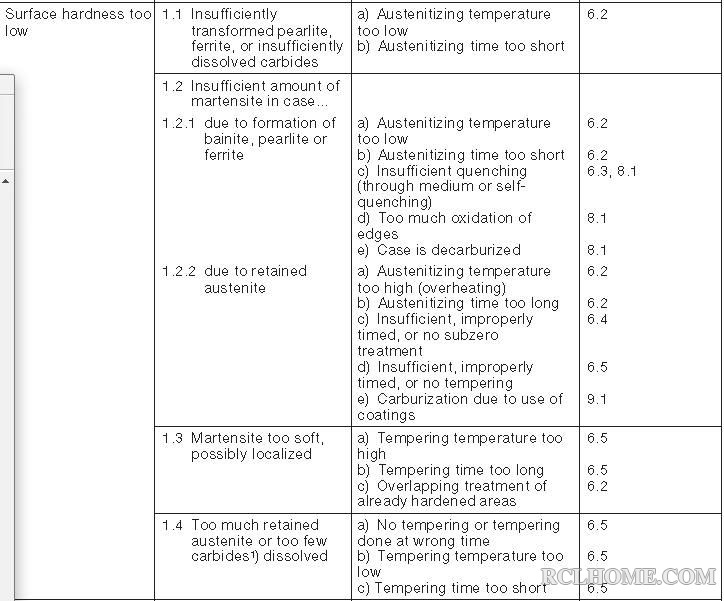

发表于 2016-4-2 15:03:55 | 显示全部楼层
秦时明月 发表于 2016-4-2 14:37
遇到这种情况真是有点头痛,我这也出现过此类问题。
是否可以按照DIN17022给出的线索一一排查。
英文太差,DIN17022手头没有中文版。
