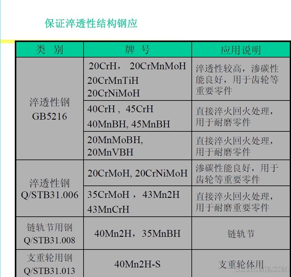

请问43MnCrH是哪个标准里的材料?它的成分?

GB和国内其他的标准都没有。有光谱测定一下MnCr的含量最方便了。

实际这个材料虽然没有标准,但可以归纳于合金结构钢范围,工艺和其他事项参考42CrMo是可以的。

       赞同,看这个钢材牌号,有点接近42CrMnH,但GB/T5216未必有这个牌号

发表于 2013-3-4 15:50:16 | 显示全部楼层
似乎来源标准Q/STB31.006,ST:山推
没见到这个标准。

 楼主| 发表于 2013-3-4 15:53:21 | 显示全部楼层
没见到这个标准。
感谢提供!这个Q/STB31.006是山推的企业标准呢么?

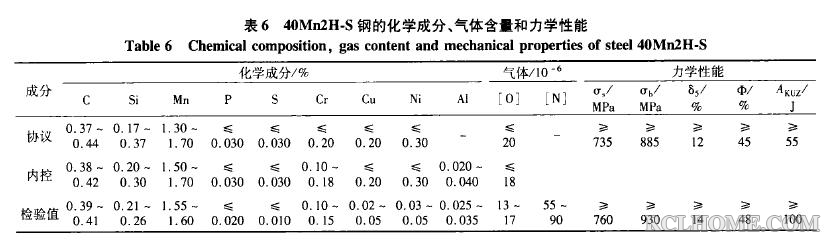

能否提供40Mn2H-S的化学成分?

发表于 2013-3-7 09:00:47 | 显示全部楼层
搬运工 发表于 2013-3-6 19:14
能否提供40Mn2H-S的化学成分?
来源:EAF_LF_VD_CC流程开发工程机械轮体用钢40Mn2H_S生产实践
EAF_LF_VD_CC流程开发工程机械轮体用钢40Mn2H_S生产实践[1].pdf (225.98 KB, 下载次数: 1, 售价: 2 金钱)

发表于 2013-3-7 09:59:34 | 显示全部楼层
能否提供40Mn2H-S的化学成分?
      这应该是添加硫元素的易切钢。
