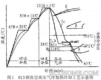

    预热步骤可由热处理工艺人员按具体情况选用。通常二次预热温度分别为650℃±20℃,850℃±10℃,保温时间按心部热电偶Tc分别到达650℃和850℃,即TCTS一致的时间(心部零保温)控制。带有对流加热风扇的真空炉,预热阶段的加热速度可更快些,对流加热直至850℃保温结束(对流加热阶段炉压为2bar)
2.6 奥氏体化
    工件经850℃±10℃预热后加速加热至1030℃±5 ℃。
    保温时间为TS-TC14℃后30minTS达到1030℃后最多保温90min ,两者中取先到达者。
    为防止H13钢中Cr元素蒸发,建议在900~1030℃加热保温过程中向炉内回充适量分压的高纯氮气。

    尽可能快速淬冷至455℃(Ts测得值)
    Ts1030℃冷却至540℃的淬火速率至少达到28℃/min,换言之,Ts应至少在18min内冷至540℃。应注意,上述冷却速率是为了避免出现分歧所作的规定。截面尺寸大于300mm的工件,可能任何淬火设备都达不到该淬火速率。当Ts455~400℃时,开始分级冷却。另外,建议当Ts Tc 的温差大于9 0 ℃时,就分级冷却。
    Ts-Tc90 ℃,或当Ts 达到分级温度最多3 0 m i n ,结束分级冷却,然后继续快冷。
    保持气淬压力,直至Ts=65℃时出炉。模具应在静止空气中冷却至表面温度50~30℃。此时模具应立即装炉进行第一次回火。
    真空炉的冷却能力与炉子的结构,包括单室还是双室,气流循环路径,风机类型,马达功率,内部热交换器面积,冷却水的压力、流量,进水温度等因素有关,另外还与装炉量、模具尺寸等因素有关。真空炉需带有控制冷却装置及配备工件热电偶,并能在工艺程序软件上预先设定,才能达到规定的28℃/min冷速。故并非每台真空炉都能满足并能控制这一冷却速度。
    压强为6bar(N2)的气淬真空炉,通常能淬硬的H13钢有效厚度<200mm。对于≥200mmH13钢,气淬压强必须≥10bar。作者曾对尺寸为250mm×250mm×250mm的立方H13钢模块进行12bar N2气淬(装炉量300kg),其心部硬度达到54HRC
    关于H13钢模具的分级冷却,按照C曲线,其分级冷却允许温度范围为560~370℃(大中型复杂模具取上限,中小型模具取下限) ,通常取4 5 0℃左右。能进行分级冷却的气淬真空炉,目前有以下3 种类型:
    ①带有双速(或变频)风机马达,第一阶段快冷时,风机马达为2800r/min,按预先设定时间,冷至第二阶段时自动切换至1400r/min ( 或连续可调风机转速),实施缓冷(如上海工具厂的波兰埃尔特玛公司6bar气淬炉)
    ②带有大小两风机的ALD气淬真空炉(1997年资料),通过调节大小风机的运行程序实施分级冷却。
    ③Abar~Ipsen公司最近设计的12bar气淬炉,带有控制冷却装置和分级冷却程序软件,通过工件热电偶(TS-TC)输入的温度信号,自动调节循环冷却气流通道的大小来实施分级淬火。

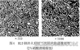

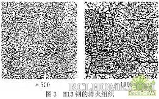

    3和图4为厚度6英寸(152mm)H13钢模具心部的淬火和回火组织,其淬火工艺曲线如图5。从淬火组织可以看出,晶界上和基体上有适量的细小碳化物析出。图4是经565℃和595℃二次回火后的组织,为回火马氏体和一些贝氏体( 较暗区) 。研究显微组织与冲击韧度、硬度之间的互相关系表明,大量的晶界碳化物析出会显著降低韧性。
