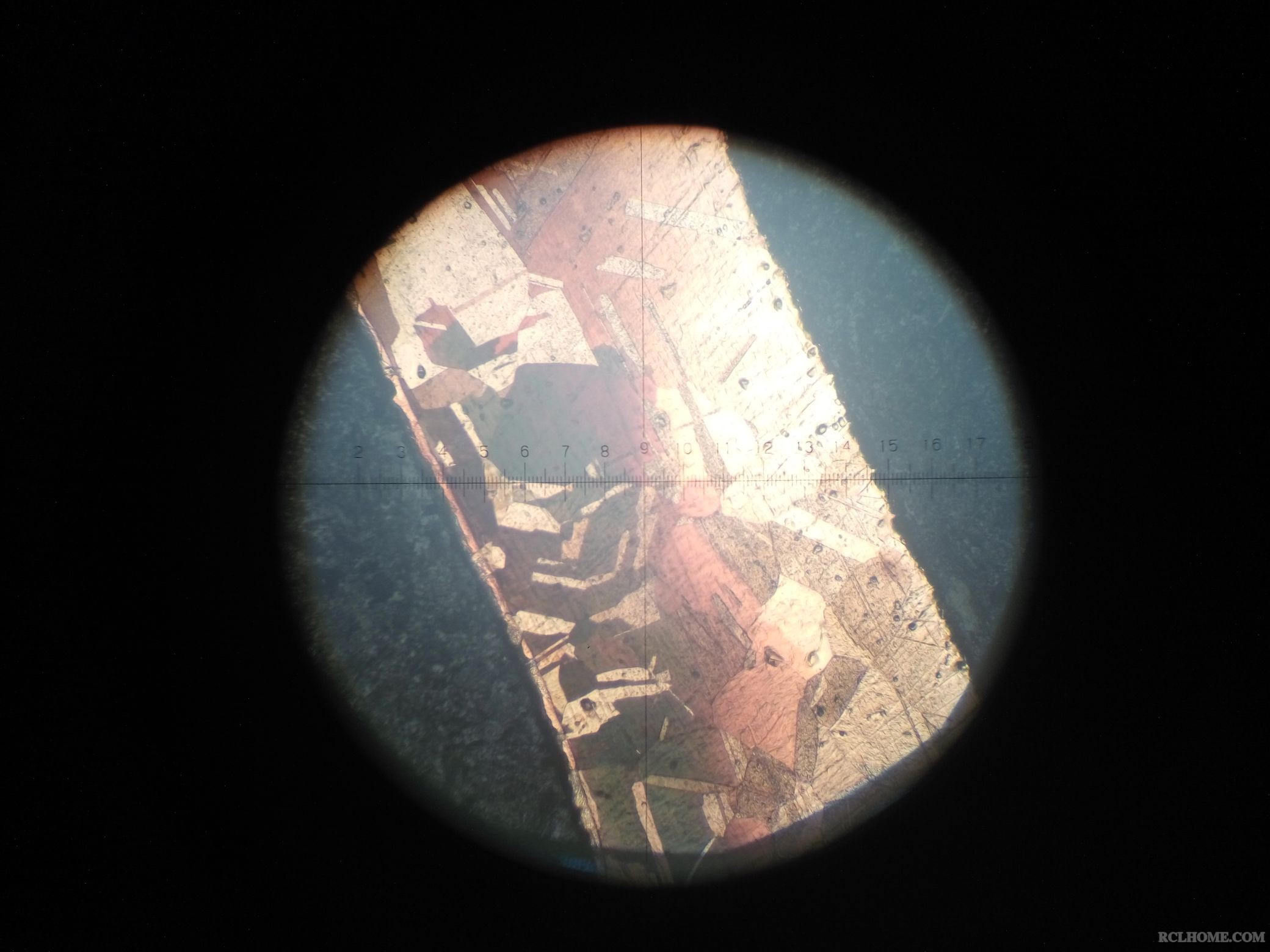

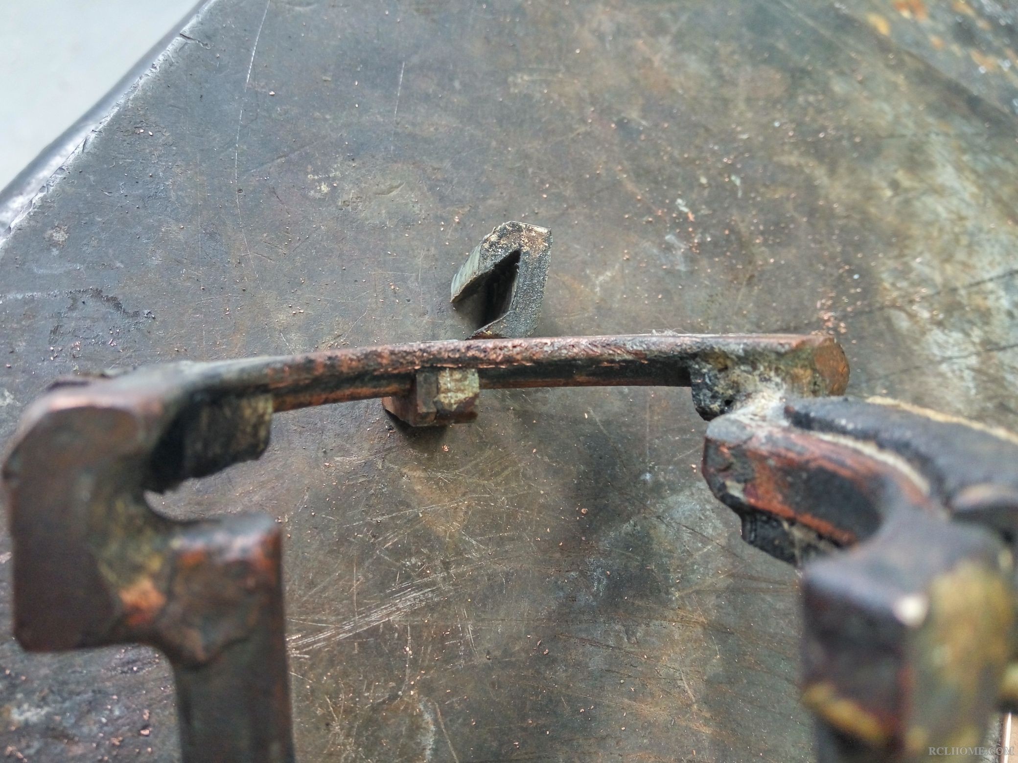

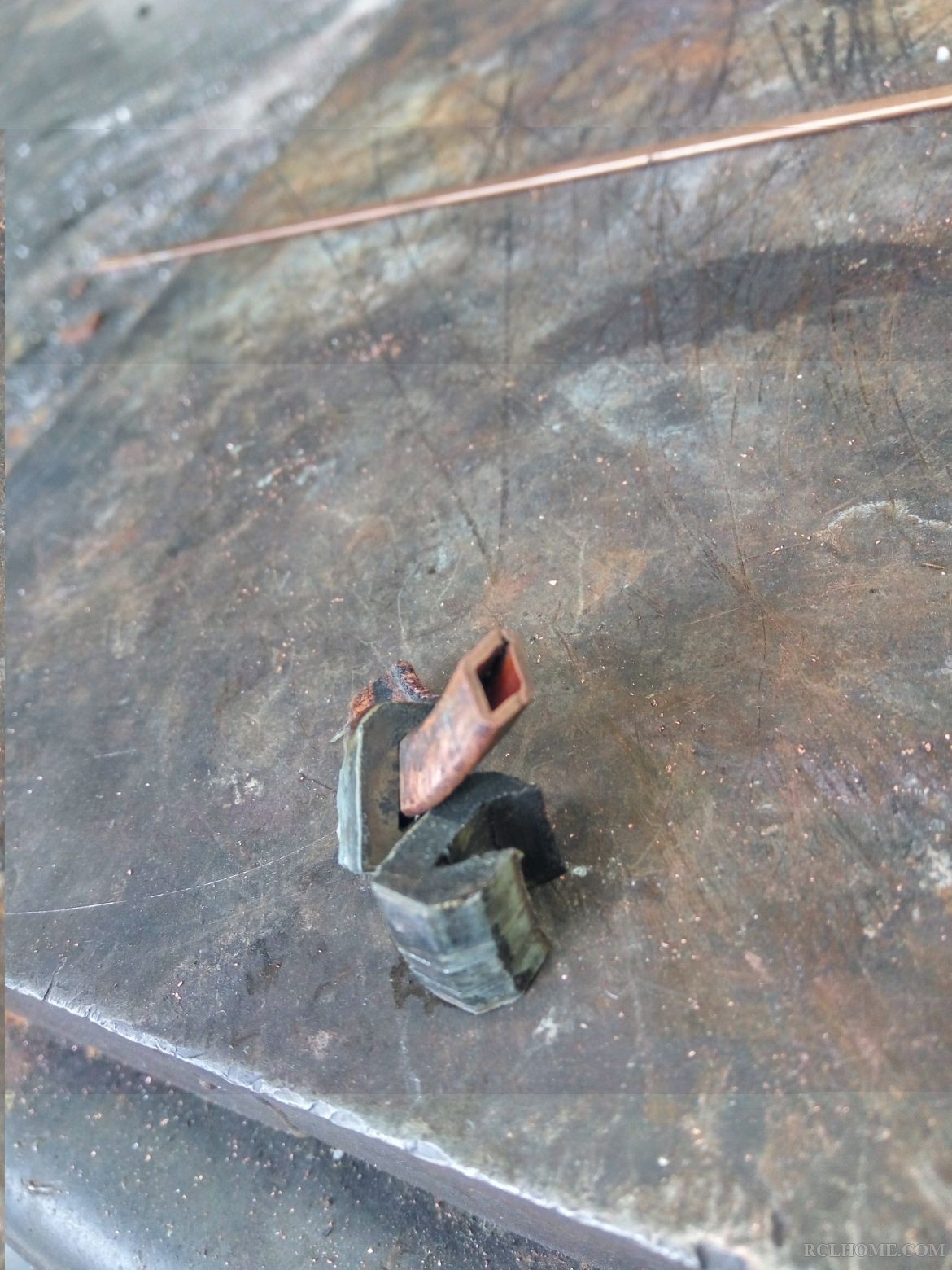

之前发了一个阶梯轴感应器的帖子。在生产近5000件时出现铜管破裂。破裂表面起泡,类似于熔融状态。不由得想起了孤版之前发的一个帖子,兴起切开看了看
由图一、二看,类似于感应间隙过小,放电打火。
为验证是否为放电打火,切开做金相。寻找组织中是否有枝晶。若出现基本可判定打火无疑

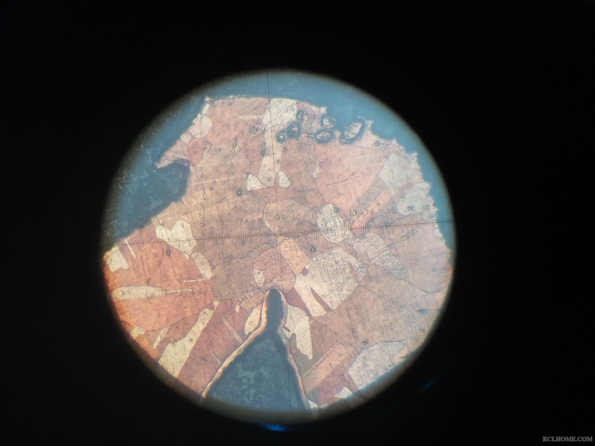

图三切开后发现似乎有新的情况。管内发现空洞

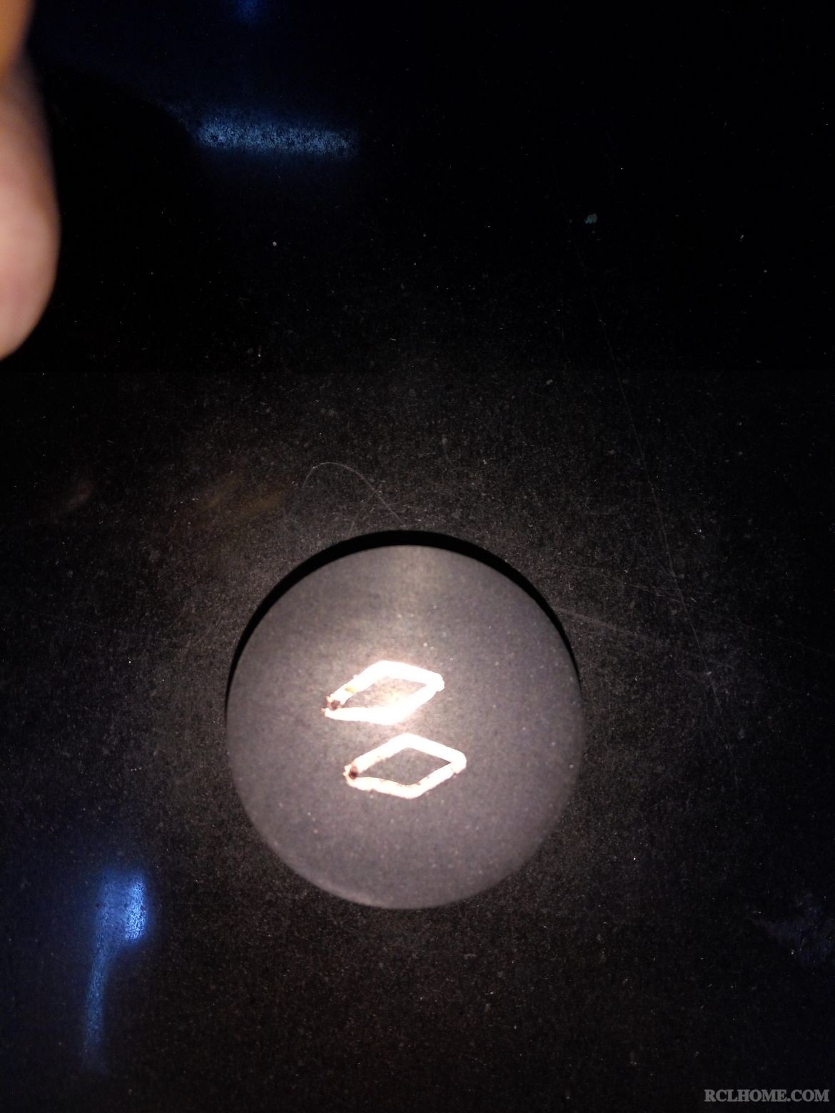

图四为破裂尖角的对角处。制作过程中反复的加热整形,晶粒变得粗大

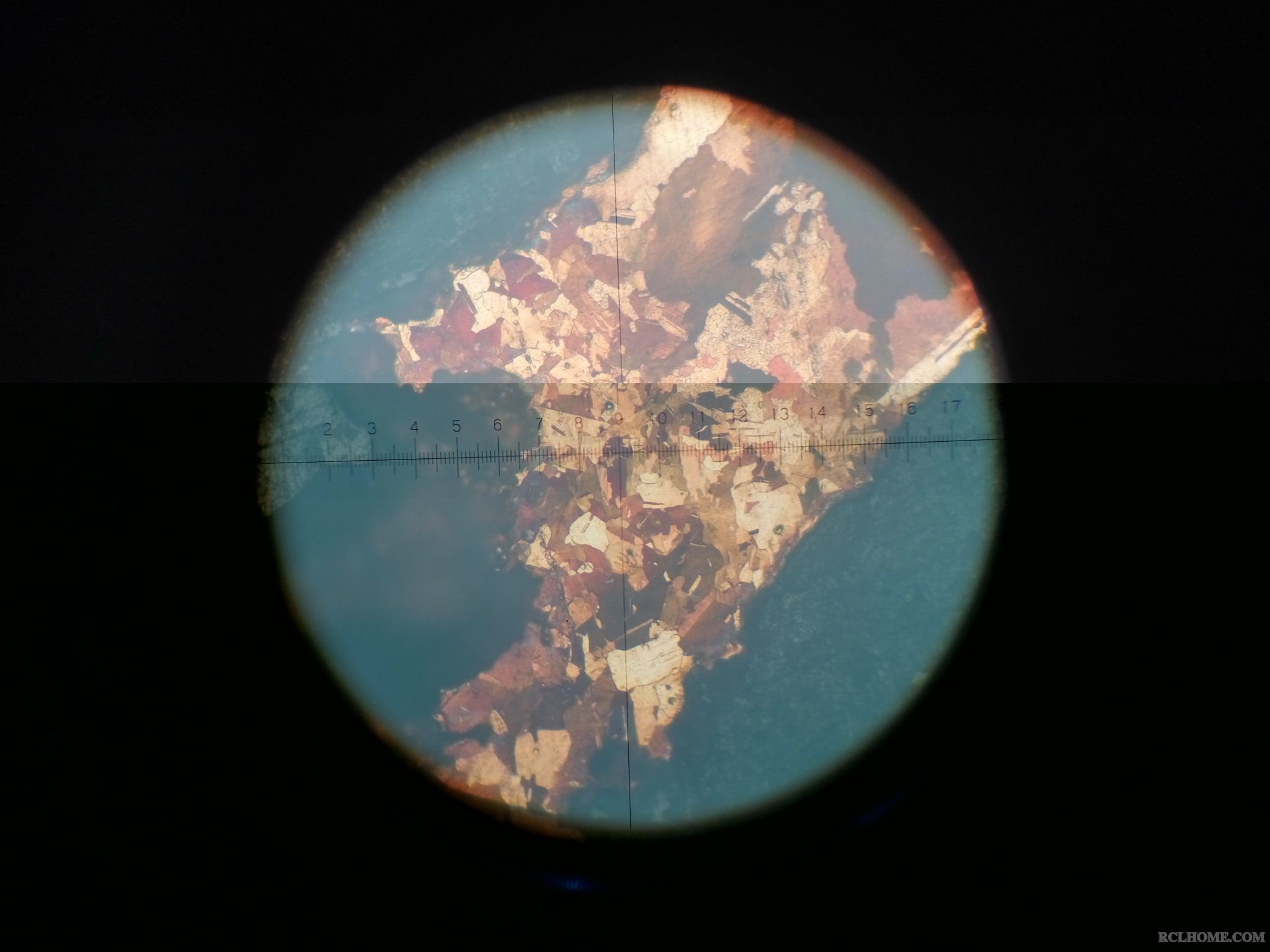

图六管壁非折角部分,晶粒大小与图四类似

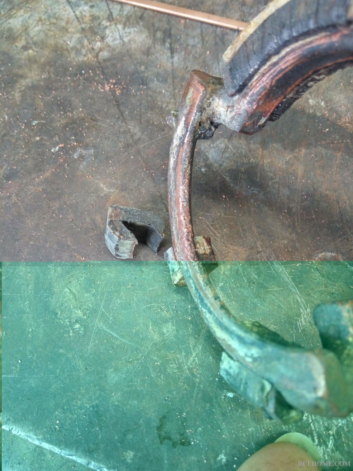

图五无枝晶、晶粒细小很多,由图七可见裂纹由管内扩展至管外
故推翻放电打火的推断,转而判断为通水量过小、管壁薄。硅钢片驱流导致该处电流密度过大导致。至于管内怎么被水流掏出一个圆孔还得再查查。
新的设计就是加大管子、管壁由1mm加至1.5mm、斜角由45°改为55°是不是能避免问题再发生得用了才知道了
PS:紫铜抛光非常蛋疼,金相做得非常不好。各位不要嫌弃~
图一斜角处破裂
图一斜角处破裂
图二斜角处破裂
图二斜角处破裂
图三内部似乎有空洞
图三内部似乎有空洞
图四正常尖角处
图四正常尖角处
图五破裂尖角处
图五破裂尖角处
图六管壁
图六管壁
图七
图七

发表于 2016-4-14 03:55:19 | 显示全部楼层
腊月的研究很仔细,老孤看了不知有何感想。
 楼主| 发表于 2016-4-14 07:42:54 | 显示全部楼层
龟版昨晚熬夜啦?
尖角处有压斜后产生的窄缝(类似于图四那种),通电后尖角发热,窄缝中的水被快速加热至沸腾。该处局部位置压强很高,如此冲击下产生了空洞。龟版如此解释能说得通么

         说到底,就是感应器本身冷却不良所造成,我的那个感应器经过改进感应器冷却方式,提高了冷却强度,从此以后再无发现破裂。

原本是犯懒,想修修算了。拆了硅钢片就觉得不对劲。从破损处重结晶看,冷却是非常不好
其他位置也是用一样规格的铜管无任何问题。关键就是敲斜了有折叠面积又小了

是的,回路中一旦出现有异物,自某一位置的流量忽然变小,冷却水量骤减,水阻剧增,就会导致该位置后面的管子通水量不足而爆管

汽蚀。
局部蒸汽泡因冷凝溃灭,产生应力激波,从而损伤管路。
两种原因:
感谢豹哥解惑

焊接处,流水孔堵塞或设计时孔小,总的来说,感应器冷却不好!
