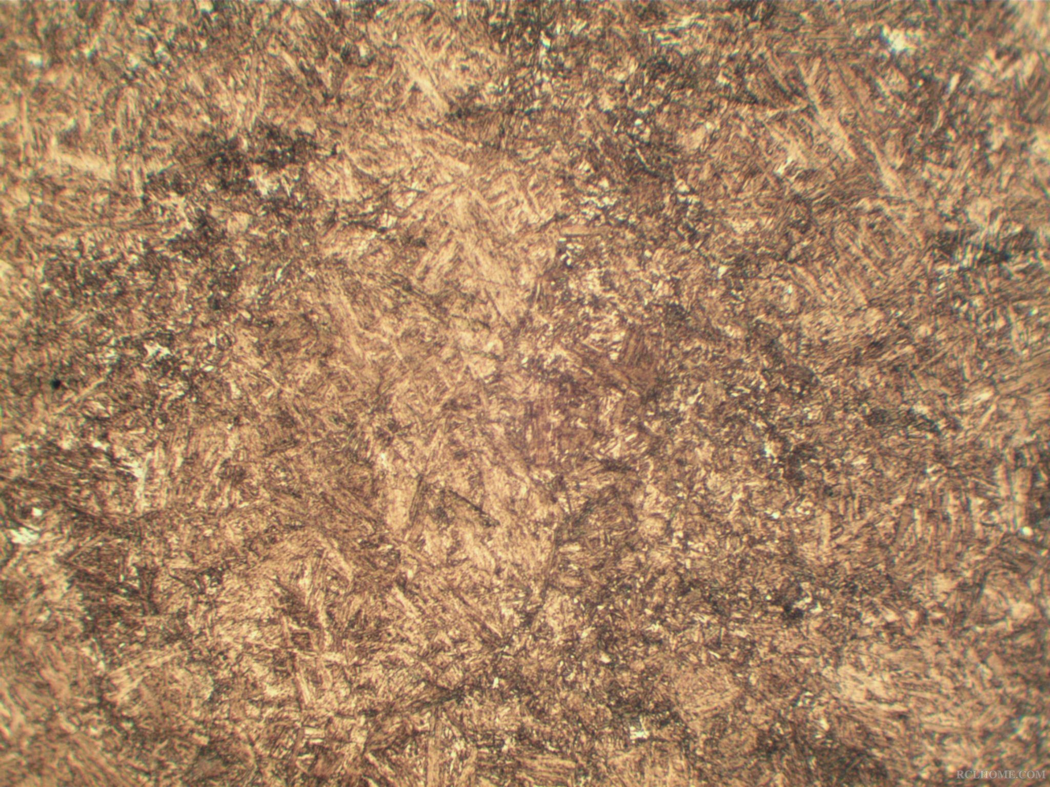

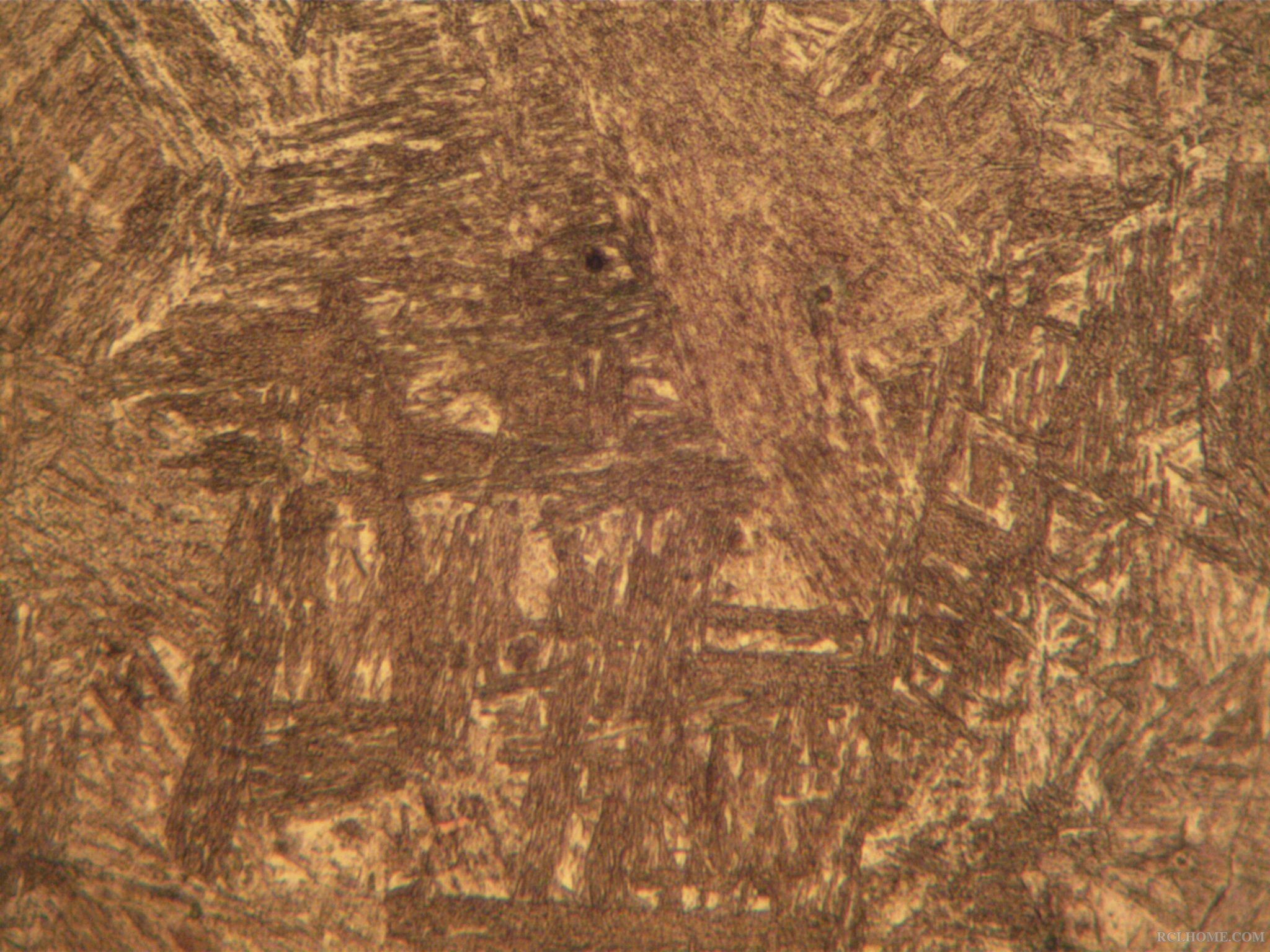

大家看看有什么缺陷,是板马还是魏氏体
20GrMnTi渗碳心部100X
20GrMnTi渗碳心部100X
20GrMnTi渗碳表400X
20GrMnTi渗碳表400X
20GrMnTi渗碳心部400X
20GrMnTi渗碳心部400X
发表于 2016-4-13 19:10:35 | 显示全部楼层
心部:板条状马氏体加铁素体???
表面:针状马氏体加残余奥氏体
发表于 2016-4-13 19:58:15 | 显示全部楼层
芯部会有魏氏体???才怪

发表于 2016-4-13 23:38:10 | 显示全部楼层
心部是:粗大马氏体,未见铁素体;表面是:针状马氏体+碳化物。倒是第一张照片上的褐色物质是制样垃圾?

发表于 2016-4-14 07:33:13 | 显示全部楼层
第二张是有碳化物

发表于 2016-4-14 08:56:18 来自手机 | 显示全部楼层
心部板条马氏体
