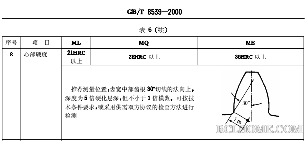

从你打XX位置来看,问题还是出在检测上。如果同件零件这样的心部硬度结果,那炉子还怎么做产品。

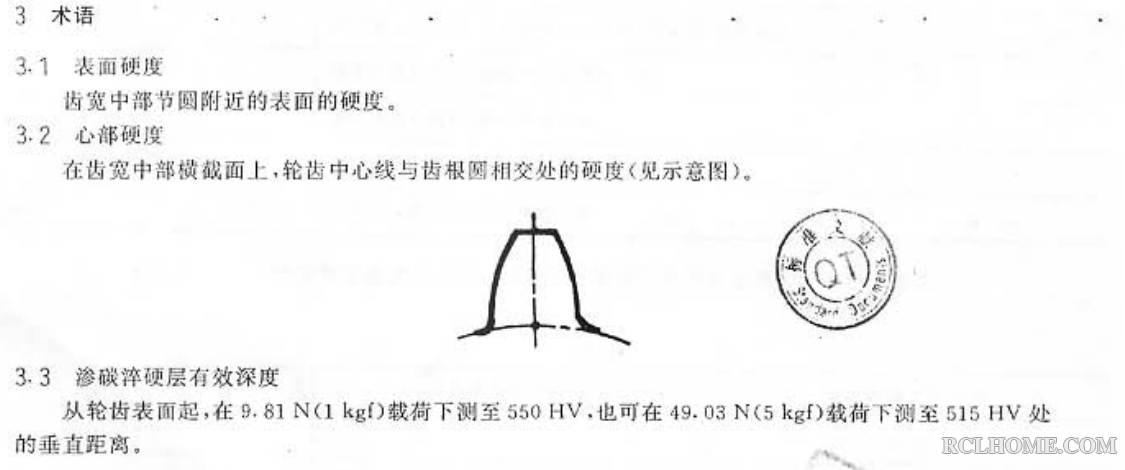

hzquan 发表于 2016-4-14 09:24
经过平面磨3个毫米处的齿根圆和轮齿中线的交接处的硬度
你对齿轮芯部硬度的界定有问题,请仔细看清楚附件(截图)

 楼主| 发表于 2016-4-15 21:57:33 | 显示全部楼层
C:\Users\hzquan\Desktop\QQ截图2016041521这是上次翻阅之家贴吧的时候,看到杨工的分享,也按照上述方式打硬度的,是平面磨下去的深度不够?

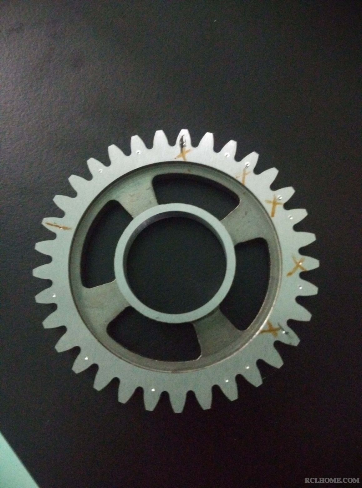

发表于 2016-4-15 22:19:13 | 显示全部楼层
将这两个零件和其他零件放在一起,手机拍个照片传上来,也许有人能帮你看出点啥

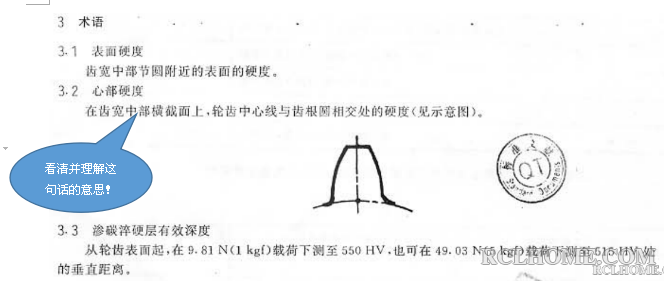

发表于 2016-4-16 08:52:50 | 显示全部楼层
hzquan 发表于 2016-4-15 21:57
这是上次翻阅之家贴吧的时候,看到杨工的分享,也按照上述方式打硬度的,是平面磨下去的深度不够? ...
           看清楚并理解这句话(1前提条件)
