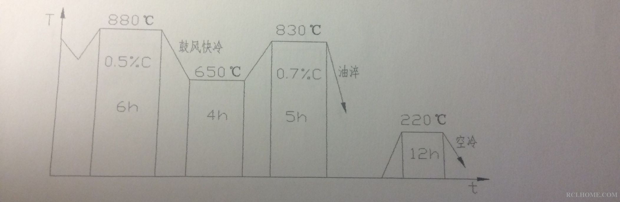

发表于 2016-4-16 22:04:19 | 显示全部楼层
以前某公司用17CrNiMo6渗碳也是碳势失控,金相组织可以参考这个帖子http://www.rclhome.net/forum.php ... 21052&extra=&page=3
