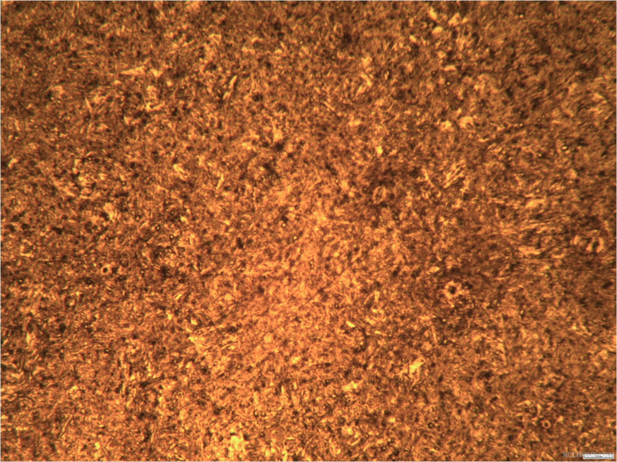

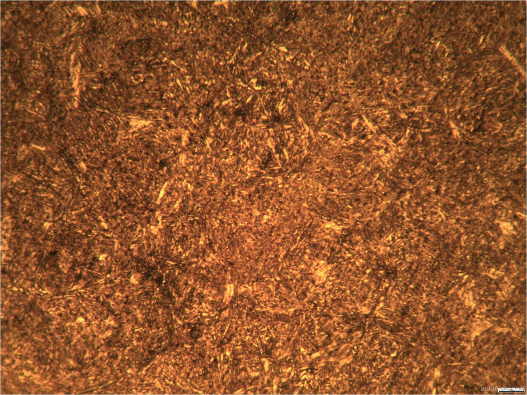

请各位前辈点评下两种金相的主要差别
65Mn 400X
65Mn   400X
65Mn 400X
65Mn  400X

不知道是淬火温度低还是保温时间不足,第一张淬火温度可能高一点或保温时间长一点,第二张相对来说比第一张淬火温度低或保温时间短。看组织,前期处理应该是球化处理,不知道对不对?

完全正确  两种金相的保温时间都不足。第一张的淬火温度高于第二张30度保温时间也长10分钟。但就使用性能而言(弹性和韧性),我个人觉得第二张的性能要比第一张更好。

都是小件 使用的是连续式马弗炉(网带炉) 第一张是直径35mm厚度4.1mm的圆环 淬火温度870时间50分钟  第二张是直径19mm厚度1mm的圆环  淬火温度840时间40分钟  我是觉得870的温度淬火对性能的影响很大,我又说不过淬火老师  所以把两种产品的金相拿来请大家点评

要根据使用环境来看。我以前做弹簧,65Mn的大把。如果是这种周期的疲劳件,经过大家的讨论认为,第二组的残余碳化物对疲劳寿命不利,这是大家的讨论,具体结果我没试验过。

不是弹簧  是垫圈  韧性重于弹性

组织是第二张好,赵工是怎么看出都球化过的

有碳化物颗粒残存。

第二个图溶碳量低,晶粒细小。韧性和弹性都更好点

还是温度低的,马氏体细小,同时碳化物残留。组织韧性好

同意17楼的观点,用较低温度淬火,保留部分碳化物,得到较细的马氏体组织,回火后韧性要好一些。

我公司最厚3.5MM的产品   淬火温度也只有840   不敢再高,不然会脱碳,那样就蛋疼了,多试验,选择好保温时间就行了~~~
