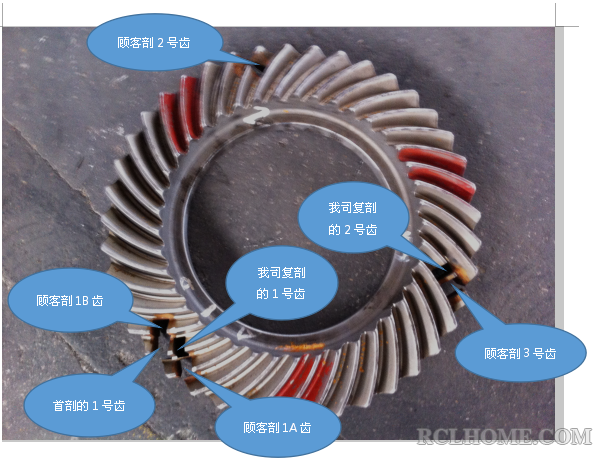

         事件描述,这是一个客车后桥精磨从动齿轮,热处理工艺概况:周期推盘式渗碳生产线渗碳缓冷,然后推盘式加热炉重新加热压力淬火,经精磨齿后发给顾客,顾客抽剖1件做理化检验发现:

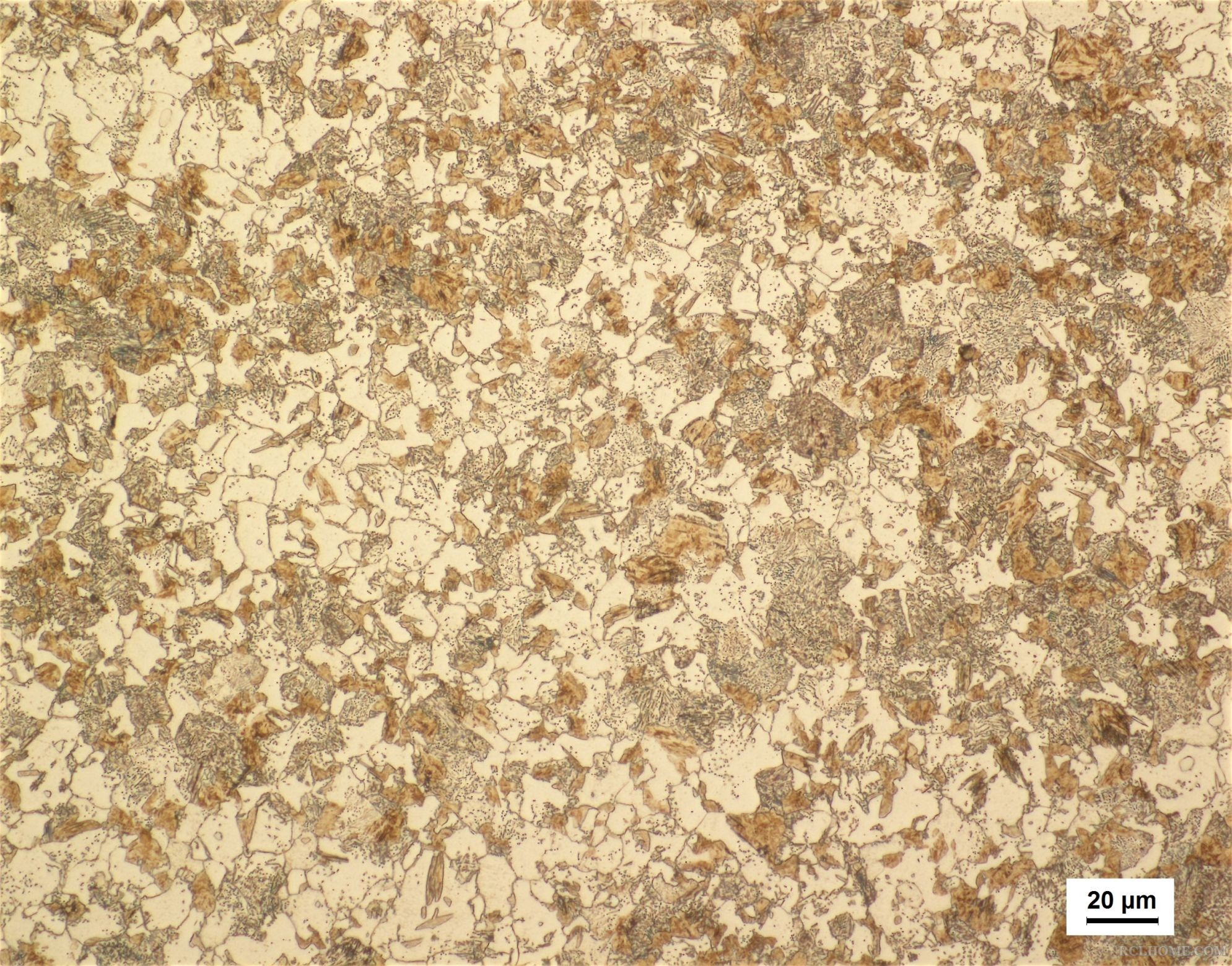

         1)在1号位发现有效硬化层深度不足(技术要求为CHD=1.40~1.70mm,实际检测结果为CHD=0.45~0.50mm),顾客反馈说:表面硬度合格,芯部硬度用洛氏硬度检测不到,用布氏硬度计检测为188HBW,芯部组织为未淬火组织(见图2);
         2)在1号位互成120°角度位置的2号位和3号位切齿检测,表面硬度、芯部硬度、表面(硬化层)组织及芯部组织均合格;
         3)在1号齿的左右位置切取相邻两齿,与首次切取的1号齿一样(不合格)
         4)该剖件由顾客发回公司后,公司分别在1号齿和3号齿上分别另取两个试样复检结果(见图3)
         7次剖切后的齿轮残骸见图1

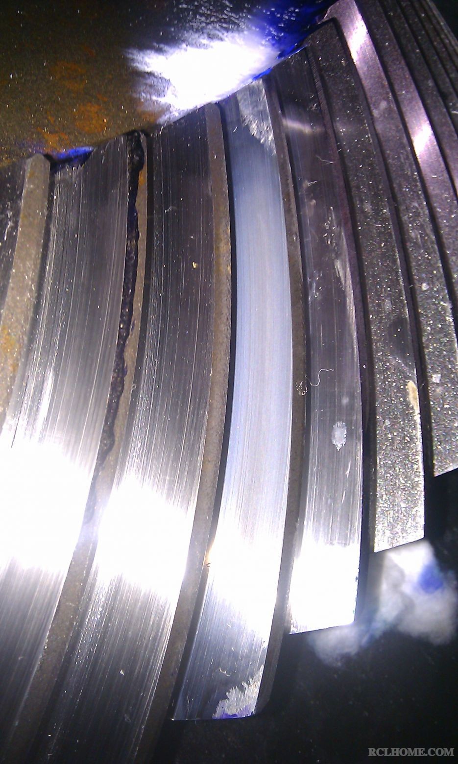

        图1的标注(解释)

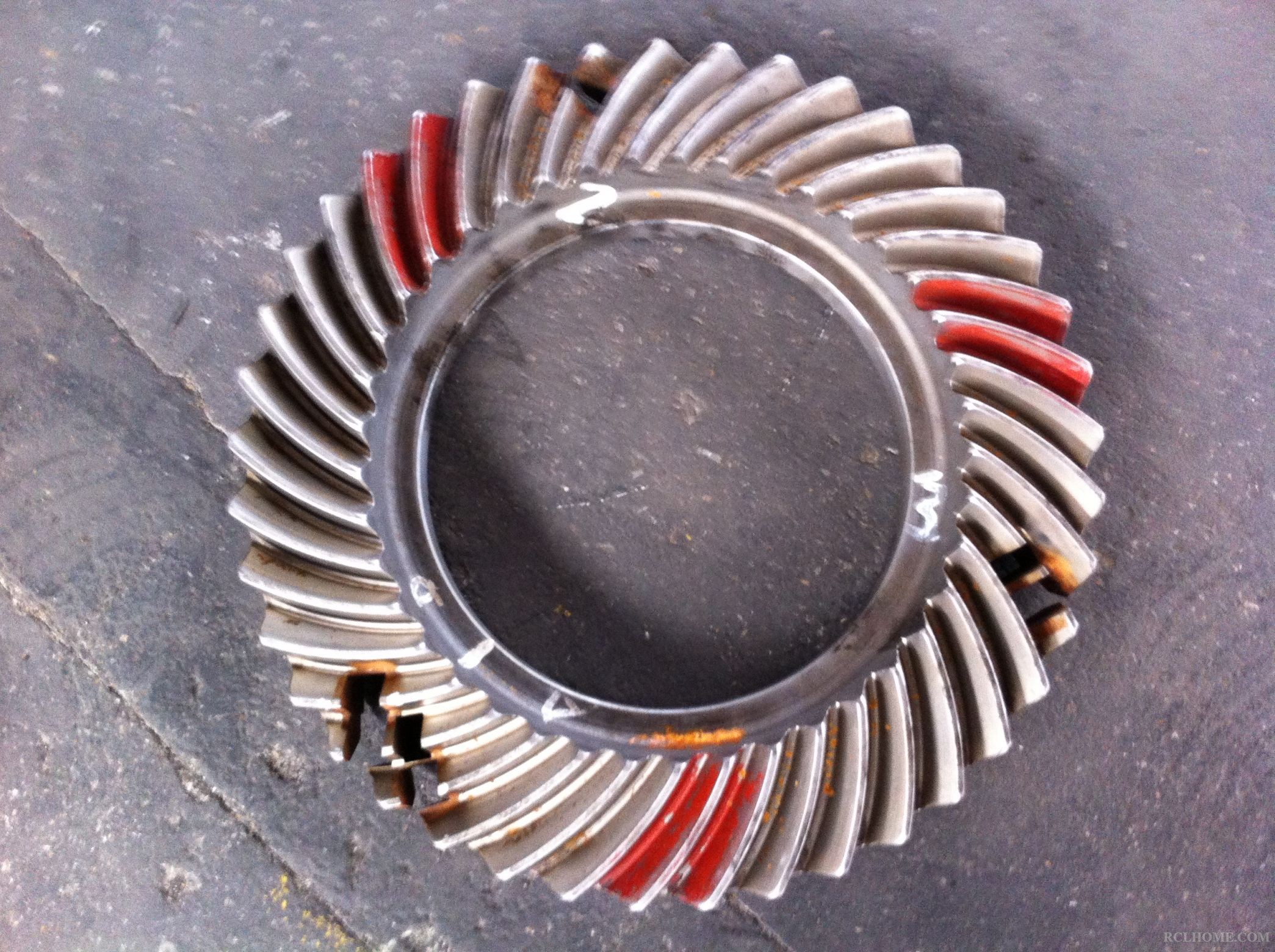

刚传了一张螺伞齿轮典型烧伤的照片
发表于 2016-4-19 14:59:23 | 显示全部楼层
就一个齿

           那芯部组织呢?怎么解释?
           龚兄以为那芯部组织中的铁素体是未溶铁素体?还是析出铁素体?
发表于 2016-4-19 16:37:49 | 显示全部楼层
孤鸿踏雪 发表于 2016-4-19 16:34
那芯部组织呢?怎么解释?
           龚兄以为那芯部组织中的铁素体是未溶铁素体?还是析出 ...
能否用深度烧伤来解释??

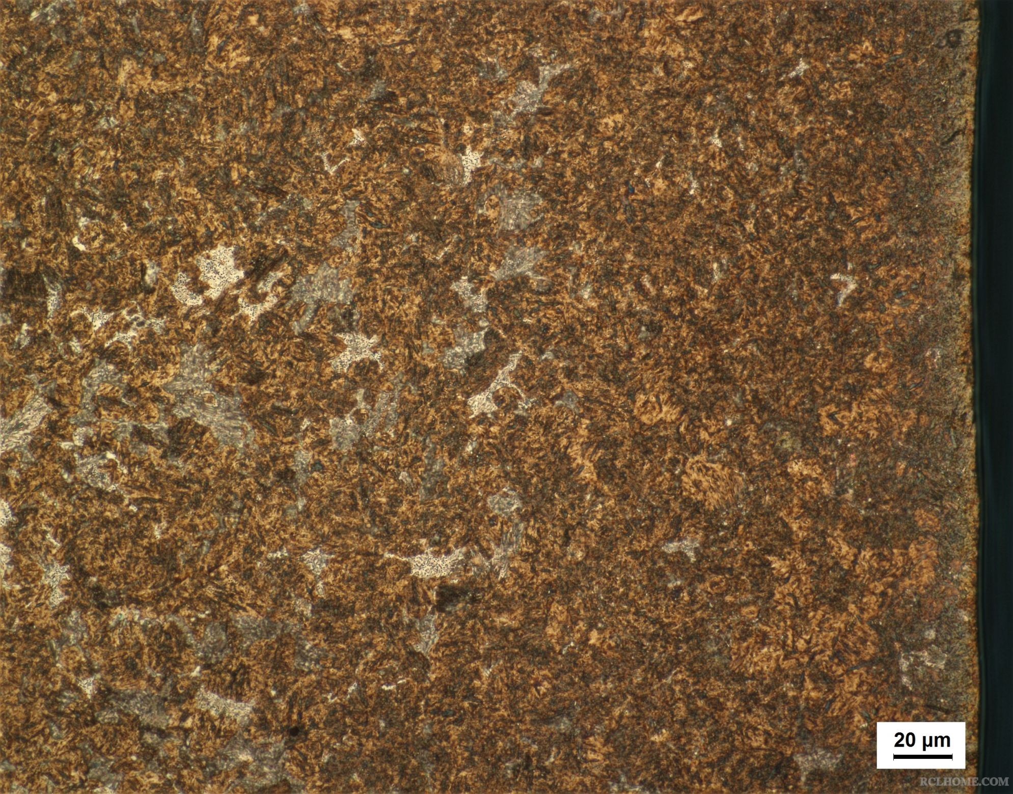

杨工你把这个样500x的边缘照片传上来,我告诉你们为什么我会认为是加热温度不足。
发表于 2016-4-19 17:14:34 | 显示全部楼层
GB/T17879 齿轮磨削后表面回火的浸蚀检验 360截图20160419171505832.jpg
 楼主| 发表于 2016-4-19 17:14:55 | 显示全部楼层
清淡 发表于 2016-4-19 17:13
杨工你把这个样500x的边缘照片传上来,我告诉你们为什么我会认为是加热温度不足。 ...
          我不知道哪个是边缘的。
呵呵!我上传了。  发表于 2016-4-19 17:16
发表于 2016-4-19 17:16:10 | 显示全部楼层
大家再看看这张图片,发现什么没?
潇潇暮雨 + 10 感谢上传

清淡 发表于 2016-4-19 17:16
大家再看看这张图片,发现什么没?
找不着北了:黑边这边是轮齿的哪个位置?

发表于 2016-4-19 18:09:23 来自手机 | 显示全部楼层
大家再看看这张图片,发现什么没?
请问这表面层是不是屈氏体啊?
