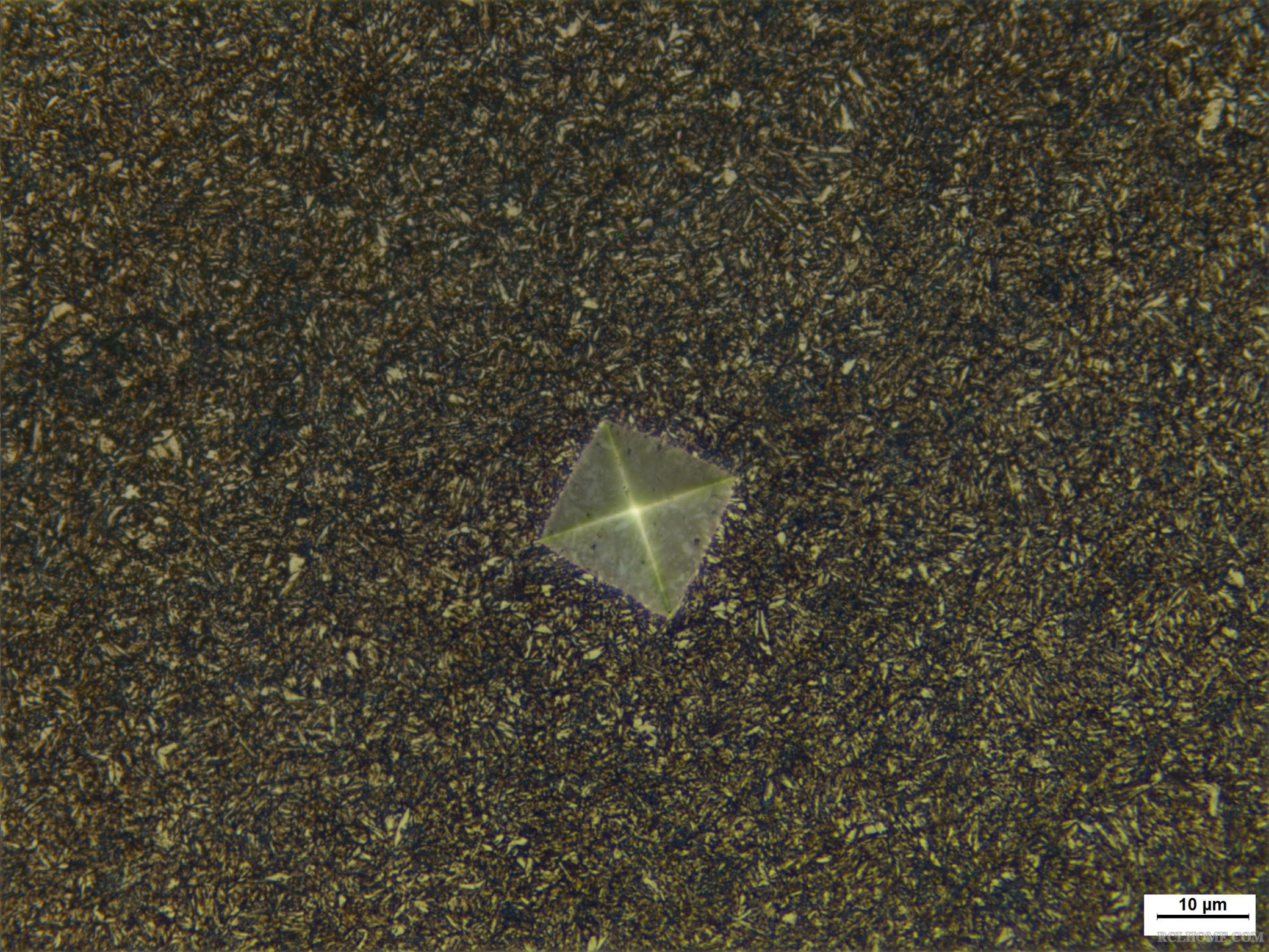

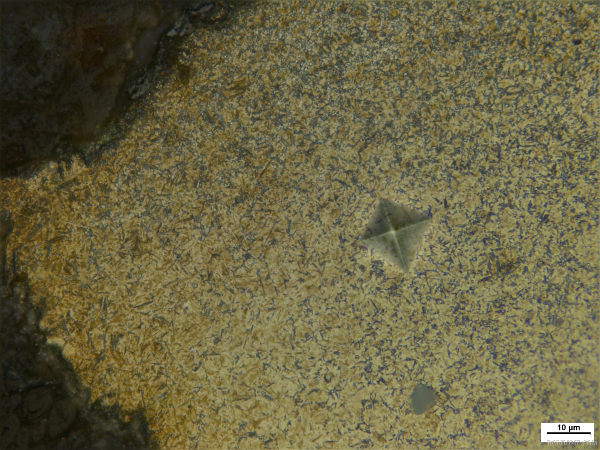

发表于 2016-4-18 21:02:10 | 显示全部楼层 |阅读模式
搬运工 + 10 立此存照
签到天数: 166 天
68
253
1495
1495
发表于 2016-4-18 21:20:00 | 显示全部楼层
这已经是磨削引起的二次淬火。

 楼主| 发表于 2016-4-19 14:38:43 | 显示全部楼层
孤鸿踏雪 发表于 2016-4-19 09:09
这叫惊人相似的一案http://www.rclhome.net/forum.php ... id=234128&fromuid=8 ?(看31楼) ...
月牙形最深处磨削二次淬火层深0.2mm。

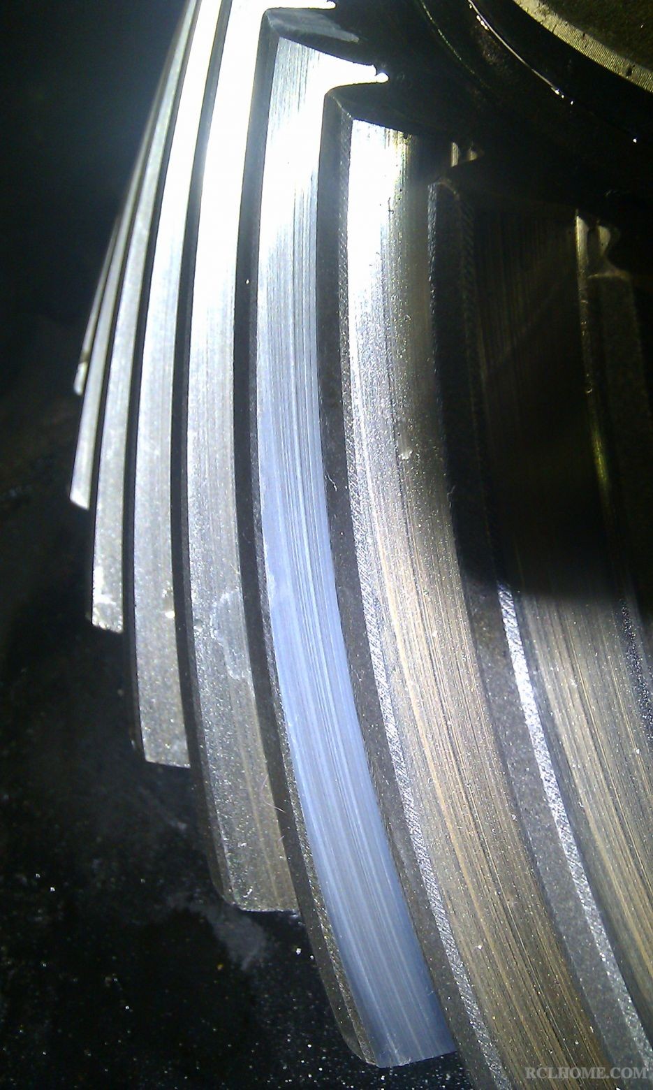

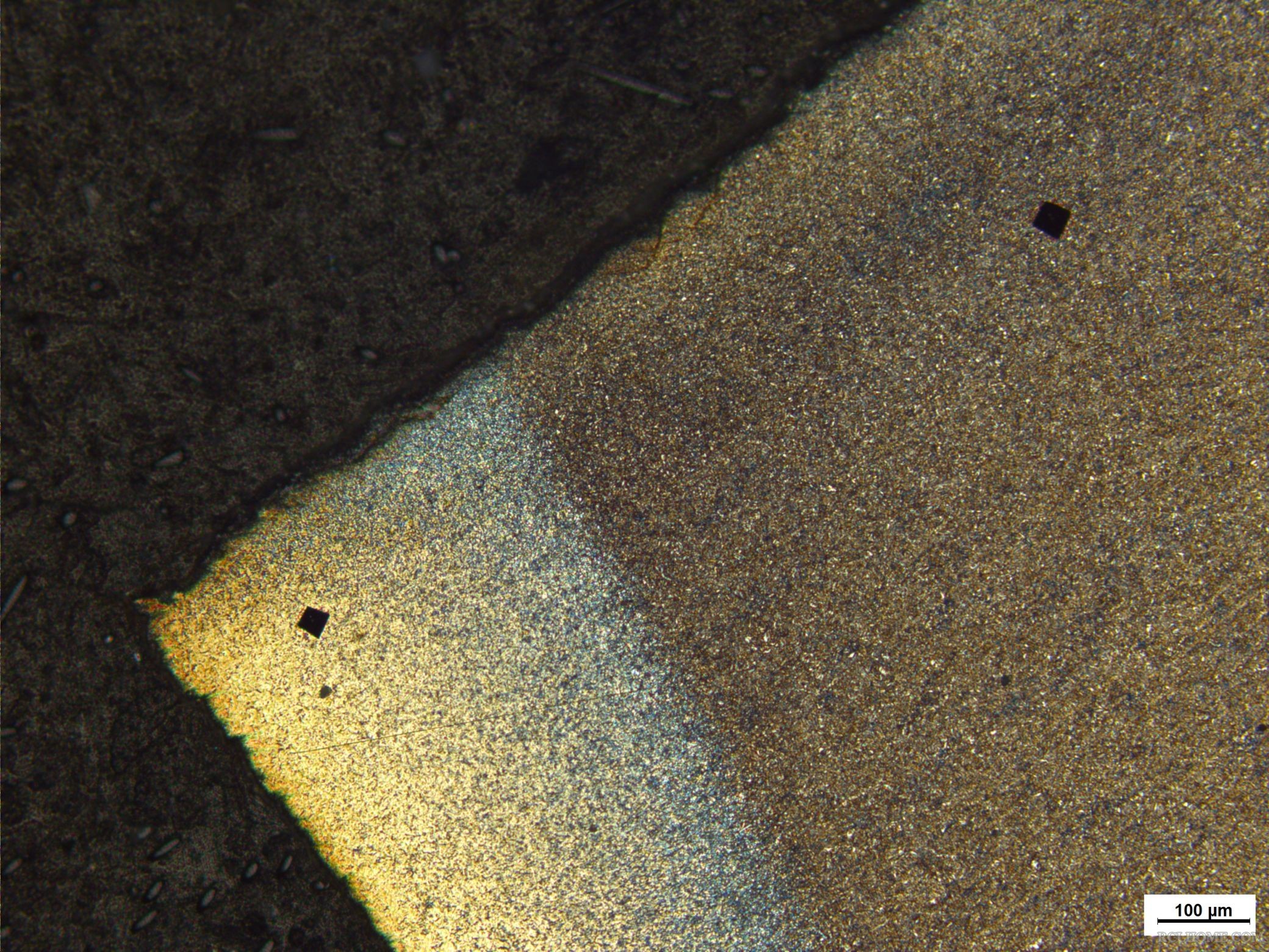

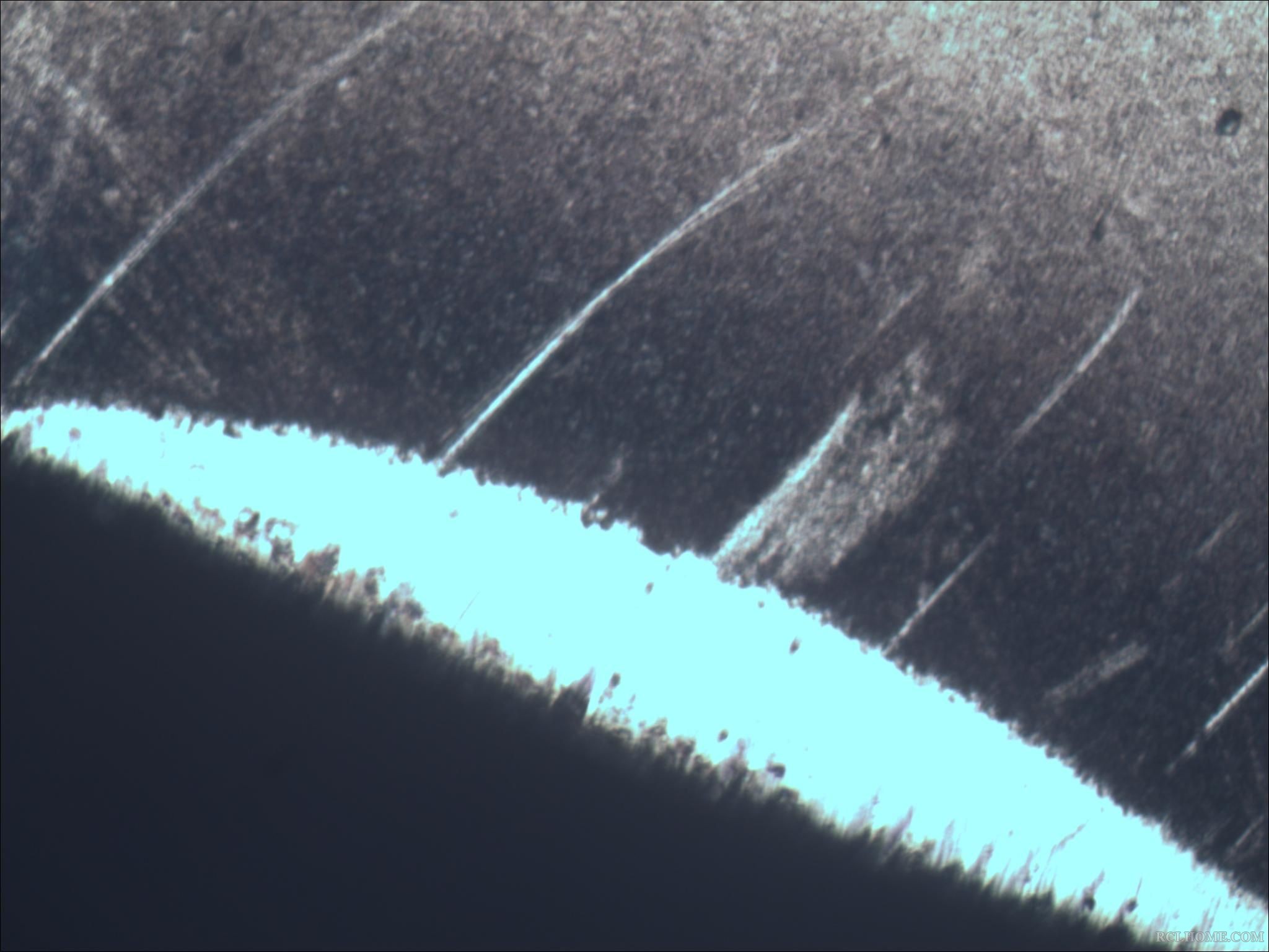

发表于 2016-4-19 14:52:31 | 显示全部楼层
看一张烧伤的照片
发表于 2016-4-19 15:02:06 | 显示全部楼层
发表于 2016-4-19 19:07:26 | 显示全部楼层
cnszgong 发表于 2016-4-19 14:52
看一张烧伤的照片
这个是主齿的凹面吧,还是两个面都有磨削烧伤现象?
发表于 2016-4-19 19:31:23 | 显示全部楼层
是主齿的凹面
