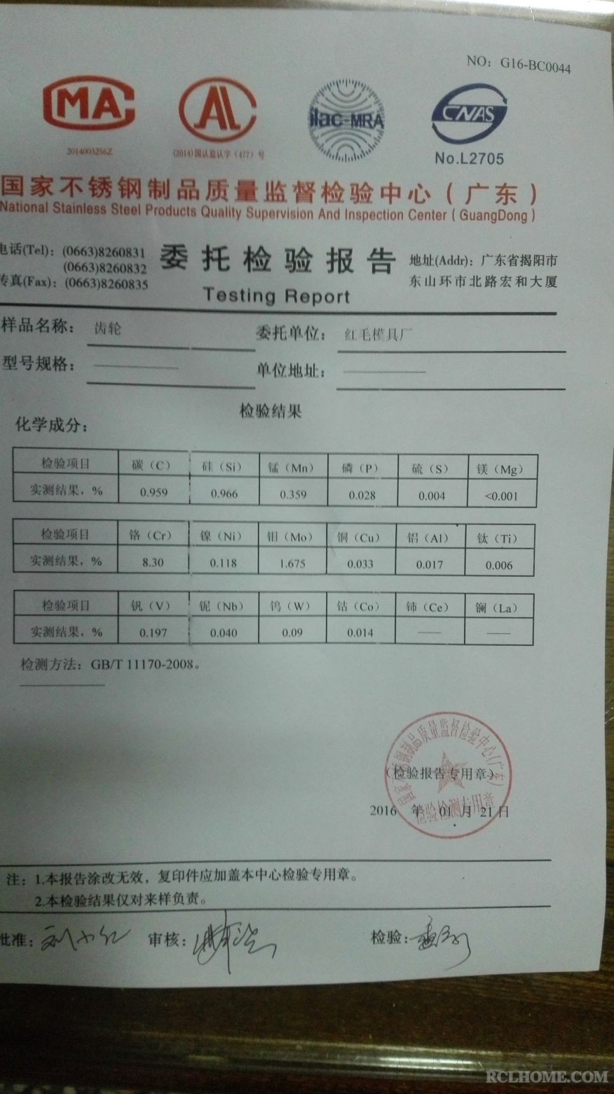

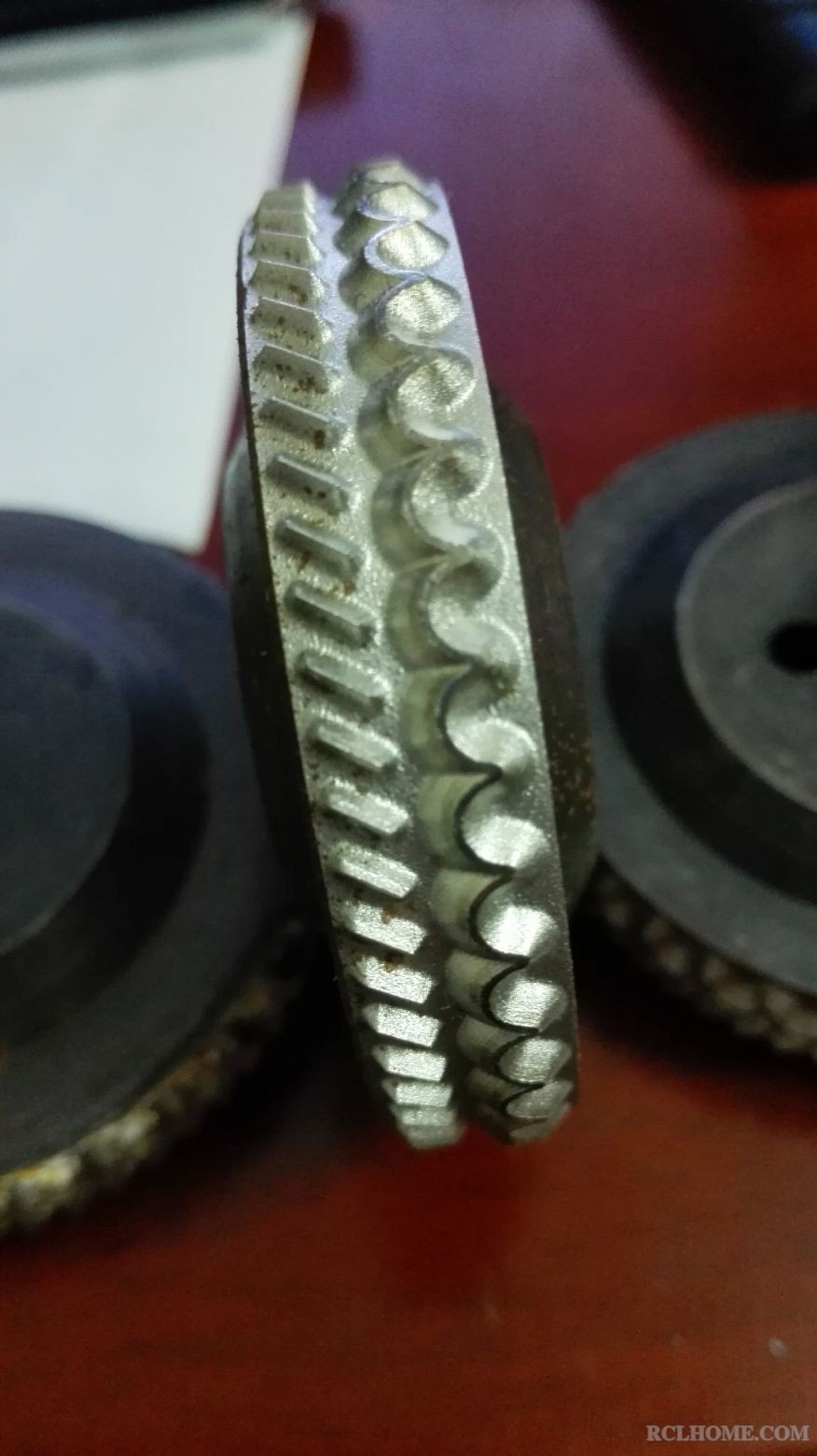

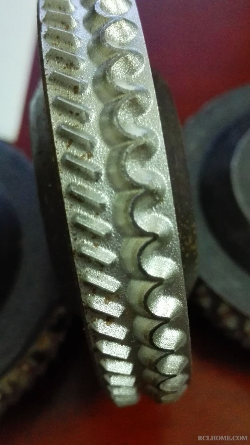

有网友来信问:这是什么材料?
请有经验的朋友说说。
签到天数: 829 天
3016
19563
发表于 2016-4-19 13:53:17 | 显示全部楼层
不锈钢渗碳?
发表于 2016-4-19 14:30:39 | 显示全部楼层
有点像 日本大同 DC53
碳 C :1.00
硅 Si:0.91
锰 Mn:0.32
铬 Cr:8.00
钼 Mo:2.00
钒 V:0.28
磷 p:0.007特点        ·韧性比SKD11类冷作模具钢高一倍,制造复杂冲模、拉伸模,抗开裂崩角性能大幅度提高;模具经520~530回火,保持硬度HRC61~63;适合表面硬化处理 用途        ·用于制作形状复杂或精密冲压模、拉伸模;适合制作线切割加工成型的冷作模具及螺丝滚齿轮、深拉成型模,不锈钢板冲压模、冲头及冷锻模 临界点(℃)        Ac1:845 Ac3:905 Ar3:800 Ar1:715 Ms:115 热 处 理        ·预先热处理即退火:850±10℃透烧均匀,≤30℃/h控温冷却至550℃出炉空冷 ·淬火:550℃、850℃两次预热,1020~1040℃油冷或风冷HRC61~63 ·回火:180~200℃*2h回火2次,HRC62~63;520~530℃*2h回火2次,HRC62~64

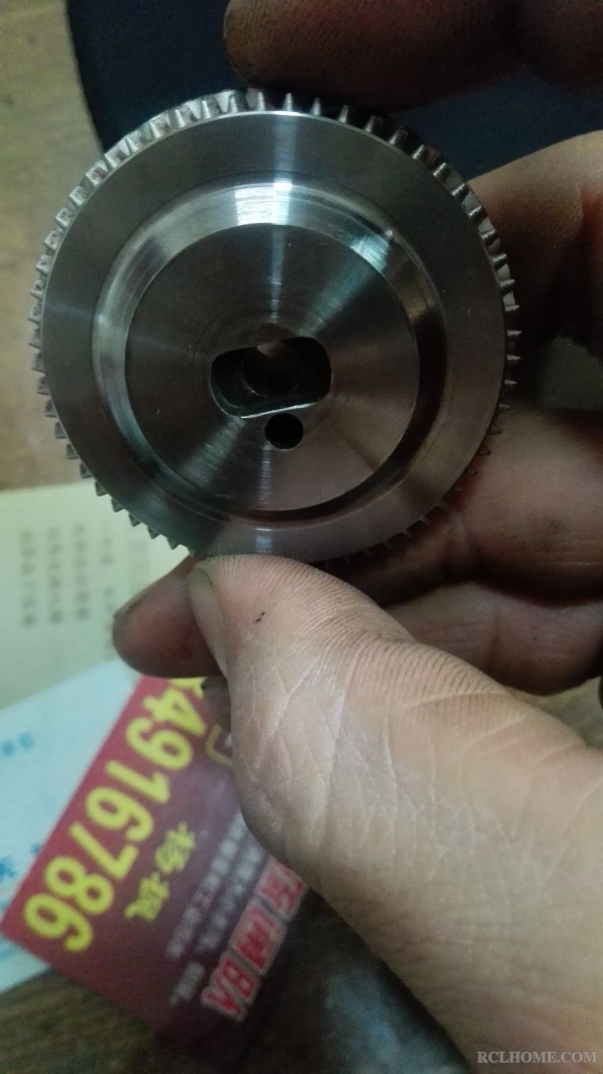

好像是一种超声波滚模。

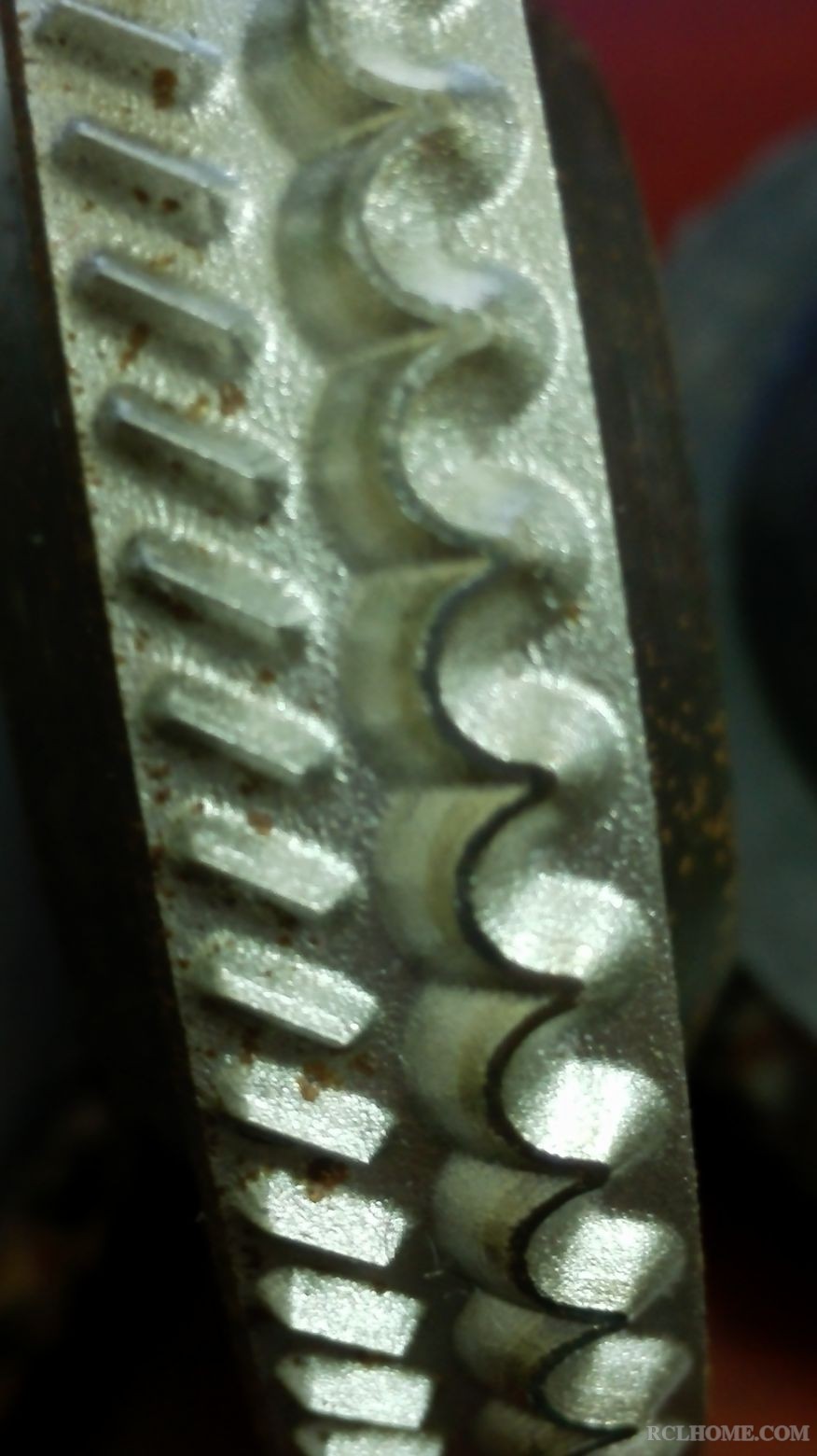

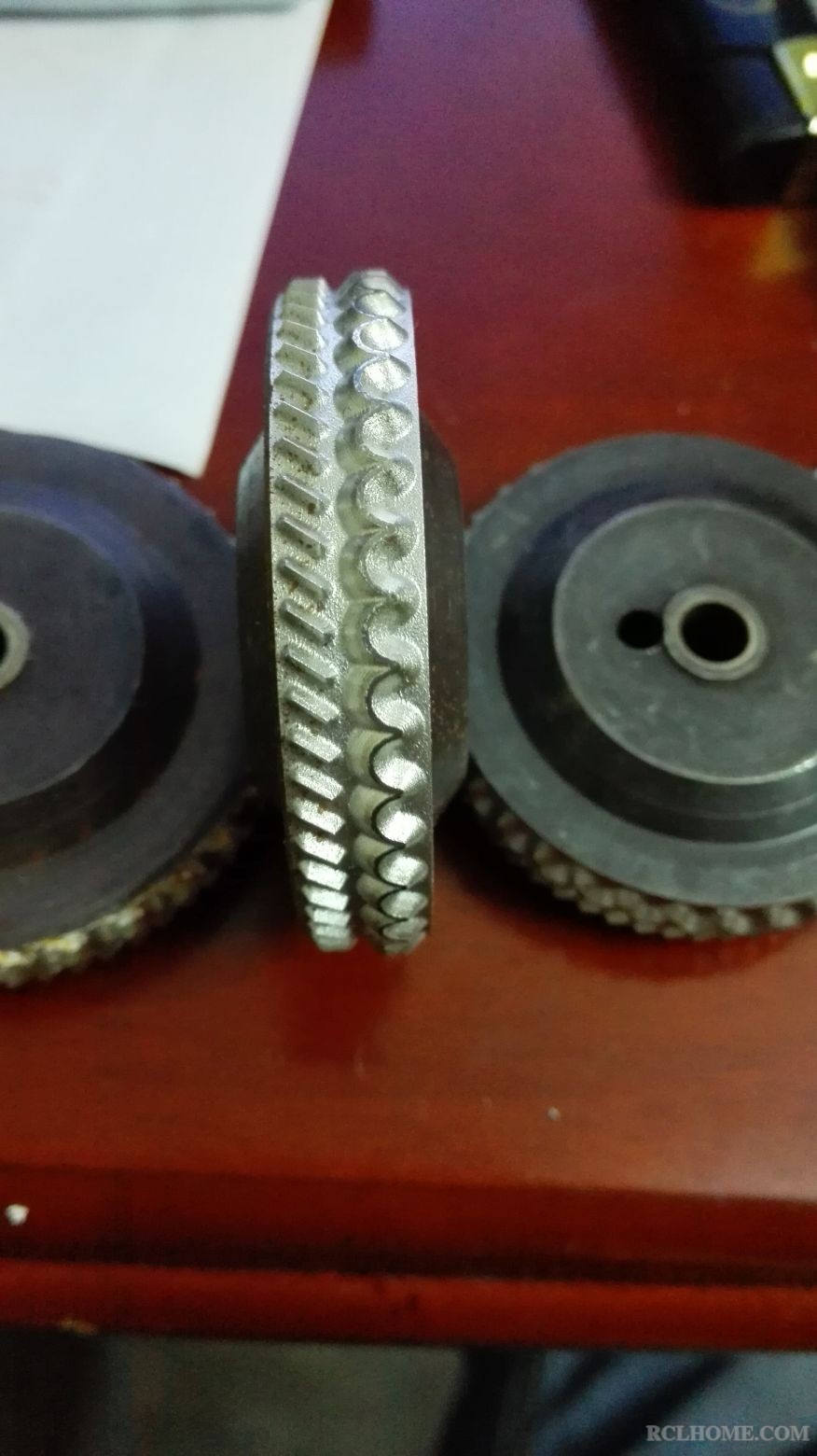

是一种超声波滚模·主要用于无痕内衣切花边的·   模具直径55  厚度是16
用于切断时超声波溶接切口
下模是一硬度60~62的·旋转加声波振动··
模具与下模接触  气压控制模具与下模的接触压力  模具也有旋转··

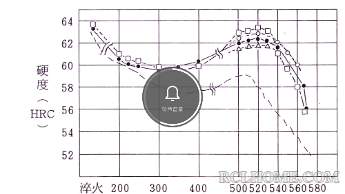

lujianjiang 发表于 2016-4-20 19:27
上海的···广东的··南京的···都说只能保证61度·62都不能百分百保证··
看一下
1772
5915
5915
发表于 2016-4-22 22:06:55 来自手机 | 显示全部楼层
上楼的图是DC53的。
62HRC应该把握很大,63HRC有一点难度,不过为了硬度而硬度,问题也不是非常大。

lujianjiang 发表于 2016-4-20 12:19
好几个厂都说DC53极限是62度啊····抚顺特钢会比大同的好么··?
呵呵呵,看到图,你不会说62是极限了吧?
其实图上的最高硬度也不一定是极限,不过突破了的实践意义不一定大。

我同行在做的的模具就是每一件都是63度但不是高速钢·做的产量比我的模具多差不多一半··主贴的检测报告就是同行的样品检测的··

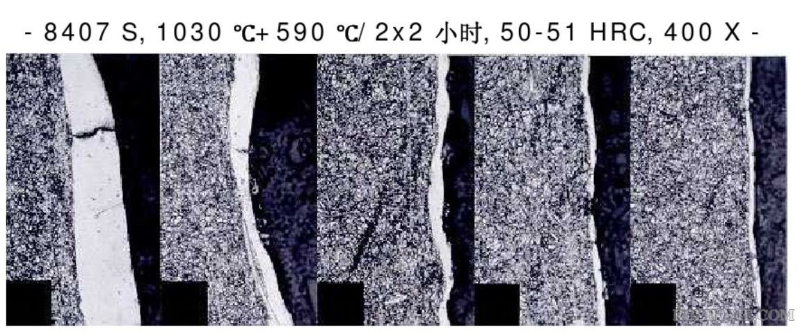

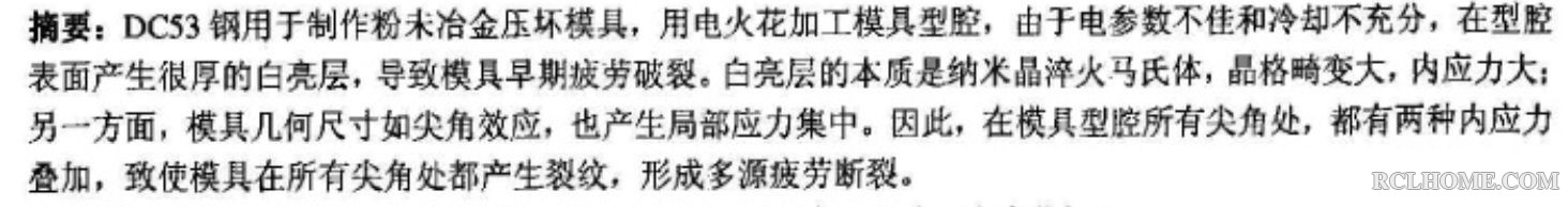

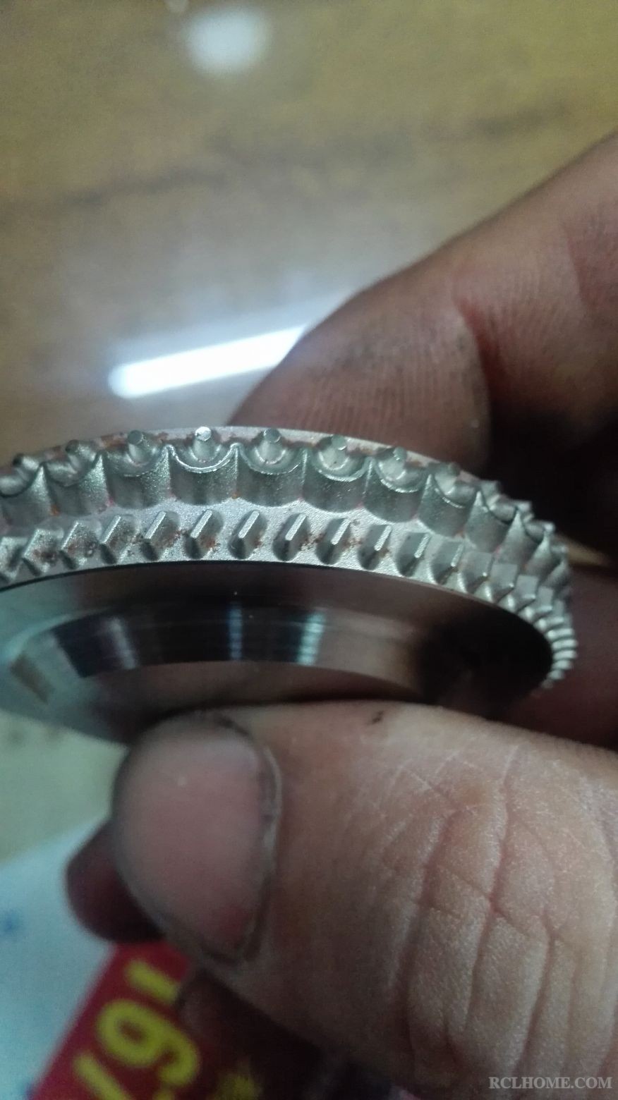

模具工作面是怎样加工出来的?数控铣?放电?如果是放电,注意去白亮层。
最好把失效的模具拍个图片传上来,特别是把失效部位放大一下。
个人认为,你的目的是提高模具的寿命。只是因为同行的模具硬度比你人高,寿命也高,你就从硬度着手。

工作面是电火花加工的·····去白亮层是什么???
签到天数: 3835 天
580
5705
51862
 楼主| 发表于 2016-4-23 10:33:43 | 显示全部楼层

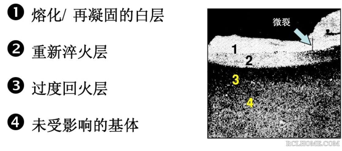

电火花(线切割)加工的表面有白亮层,这个白亮层要去除。

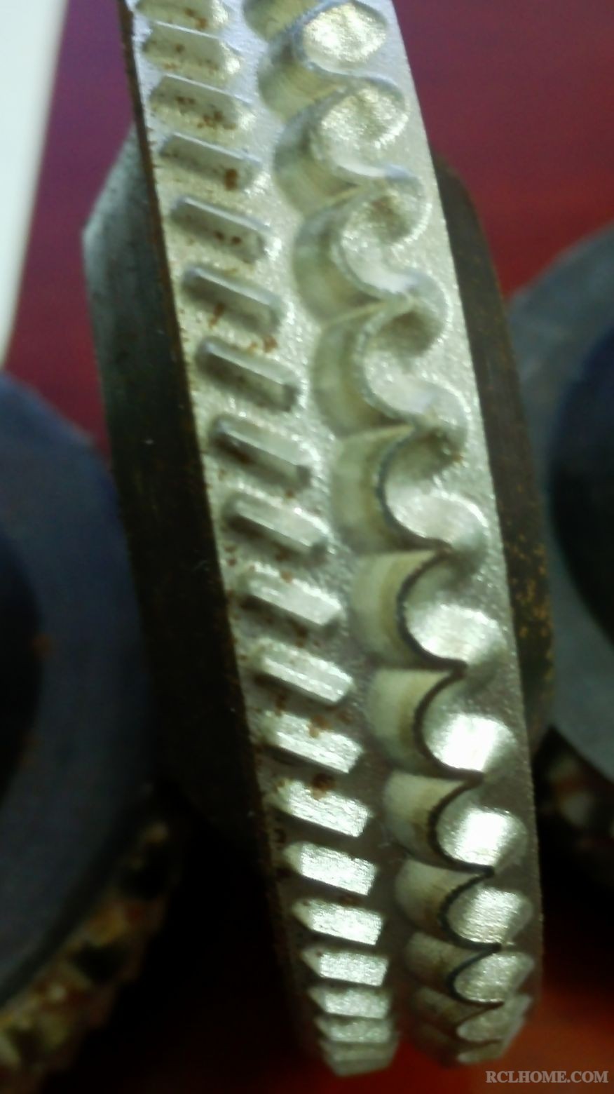

你说的6542的耐磨性不足,或许有判 ...
这个是用6542做的模具··失效的··

发表于 2016-4-23 11:20:46 | 显示全部楼层
试试抛光方法去白亮层。

发表于 2016-4-23 14:57:32 | 显示全部楼层
看不是很明白!白亮层一般有多深·
我电火花加工好我刀口都用外圆磨·磨一下的所说的白亮层应该没有了吧!
发表于 2016-4-23 15:05:36 | 显示全部楼层
lujianjiang 发表于 2016-4-23 14:57
看不是很明白!白亮层一般有多深·
我电火花加工好我刀口都用外圆磨·磨一下的所说的白亮层应该没有了吧! ...
这个难说,你还是将磨损的零件做个金相检测看看。
