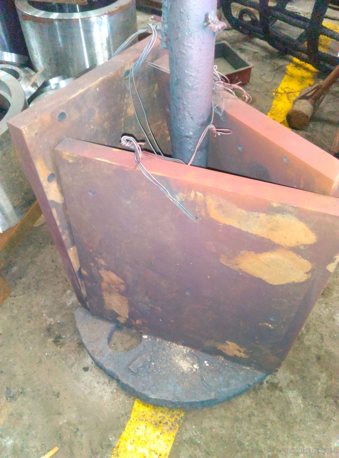

这是一台6Bar的真空气淬炉,有效区尺寸600*400*400,生产的模板尺寸有460mm*510mm*40mm,也还有尺寸小一些的。
加热工艺为1小时到550度,保温2小时,1小时到850,保温2小时,1小时到990,保温2小时,4Bar气淬。
模板是平放在炉内,三层叠放,单块之间有50mm的隔离空间。
现在变形是规律是四个角向上翘,中间下凹,变形量有2~3mm。
最底下一层的硬度不合格,上面两块合格,硬度也是靠下限的58HRC。
零件没有检验金相组织。
以下是生产的设备和工件,工件在重新退火后准备返工状淬火态。
 楼主| 发表于 2016-4-23 21:11:34 | 显示全部楼层
请大家分析一下原因,提出改正措施。

设备方面发现存在的问题:
1、靠里侧发热体有大面积黑色区域,原因是发热体接触不良打火,有可能造成炉内温度均匀性变差。
2、靠底的气管喷嘴是对着石墨横梁喷的,冷却气体喷不到工件上来。
 楼主| 发表于 2016-4-24 09:44:01 | 显示全部楼层
零件本身存在的问题:
设备的有效区是600*400*400,而零件宽度方向尺寸达到了460mm,超出了有效区400mm宽的尺寸。

 楼主| 发表于 2016-4-24 11:45:02 | 显示全部楼层
小小丑 发表于 2016-4-24 11:09
这不是主要原因。
模板平放?叠放?板在炉里面摞起来的吗?还是侧面呈垂直地平面装炉的?
如果是摞起来的 ...
确实是平放,分层,四个角垫的铁块有50mm左右,没有加料盘。

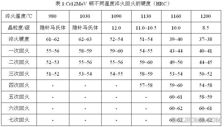

关于Cr12MoV的淬火回火后的硬度有一个表格参考。
问为什么采用990℃淬火,说零件变形比较大,不敢用高的温度淬火,所以这次的零件应该是Cr12MoV的材料。
说能达到58HRC也是模具使用方的硬度计本身1度多,实际大概是56度多的样子。

变形过大是装炉方法错误导致。
工艺虽然不算合理,也勉强。
建议,加料盘,侧向放置装炉,如果装不下三块就装两块好了,总比重工好吧。
最终温度选择1030℃。

发表于 2016-4-25 09:01:19 | 显示全部楼层
问为什么采用990℃淬火,说零件变形比较大,不敢用高的温 ...
这个淬火温度、回火温度即硬度对照表来自?
 楼主| 发表于 2016-4-25 09:31:39 | 显示全部楼层
来源于哪里就不记得了,几年前做模具时得到的。

发表于 2016-4-25 13:41:46 | 显示全部楼层
同意楼上说法
变形是装炉摆放问题:建议侧方。真空炉中间部位用铁丝和料框固定应该能够放的下模具,不过装炉时注意不要触碰到上方加热原件。
出炉温度好高一点,建议温控表显示120实际大约180℃,然后用压板压一下
有效厚度40我觉得不需要3段升温,2段可以!1020淬火差不多62 回火完达到58-60不成问题。CR12估计有个58度 回火完50-55也不成问题
新手浅见,请洪总指正
