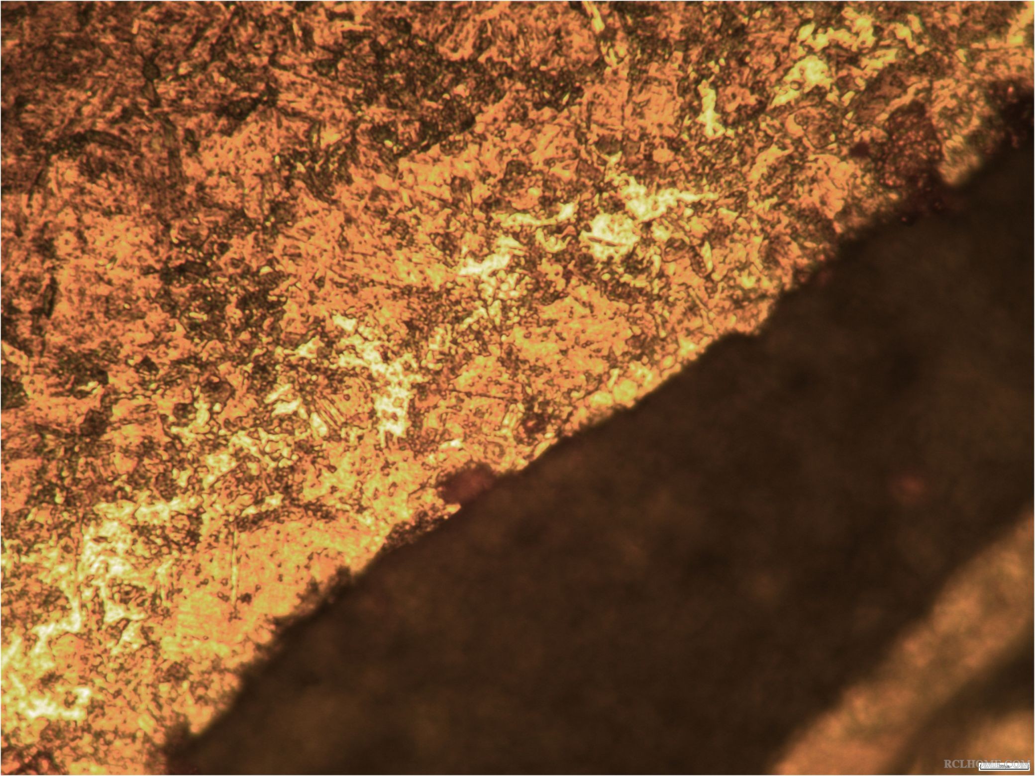

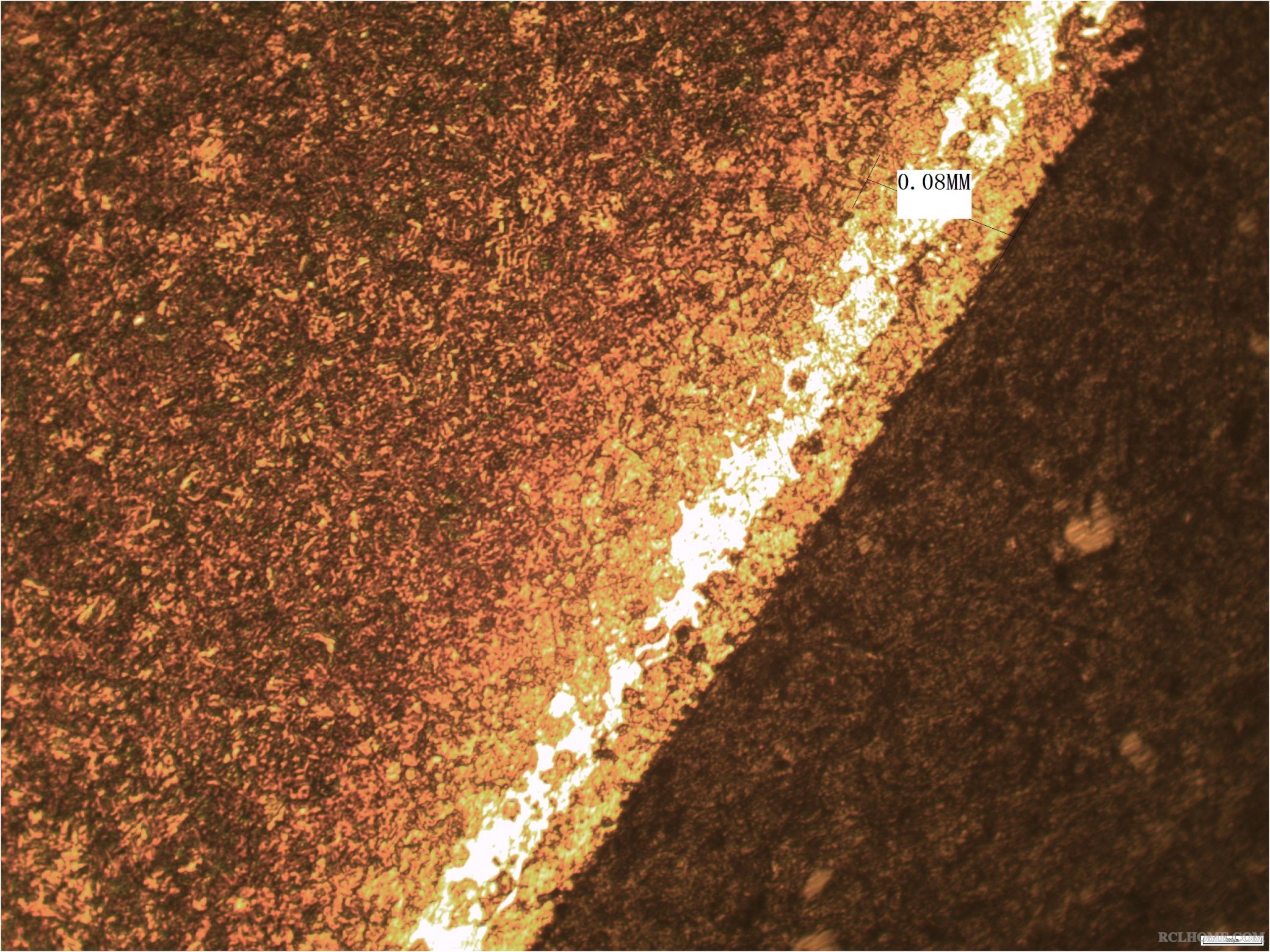

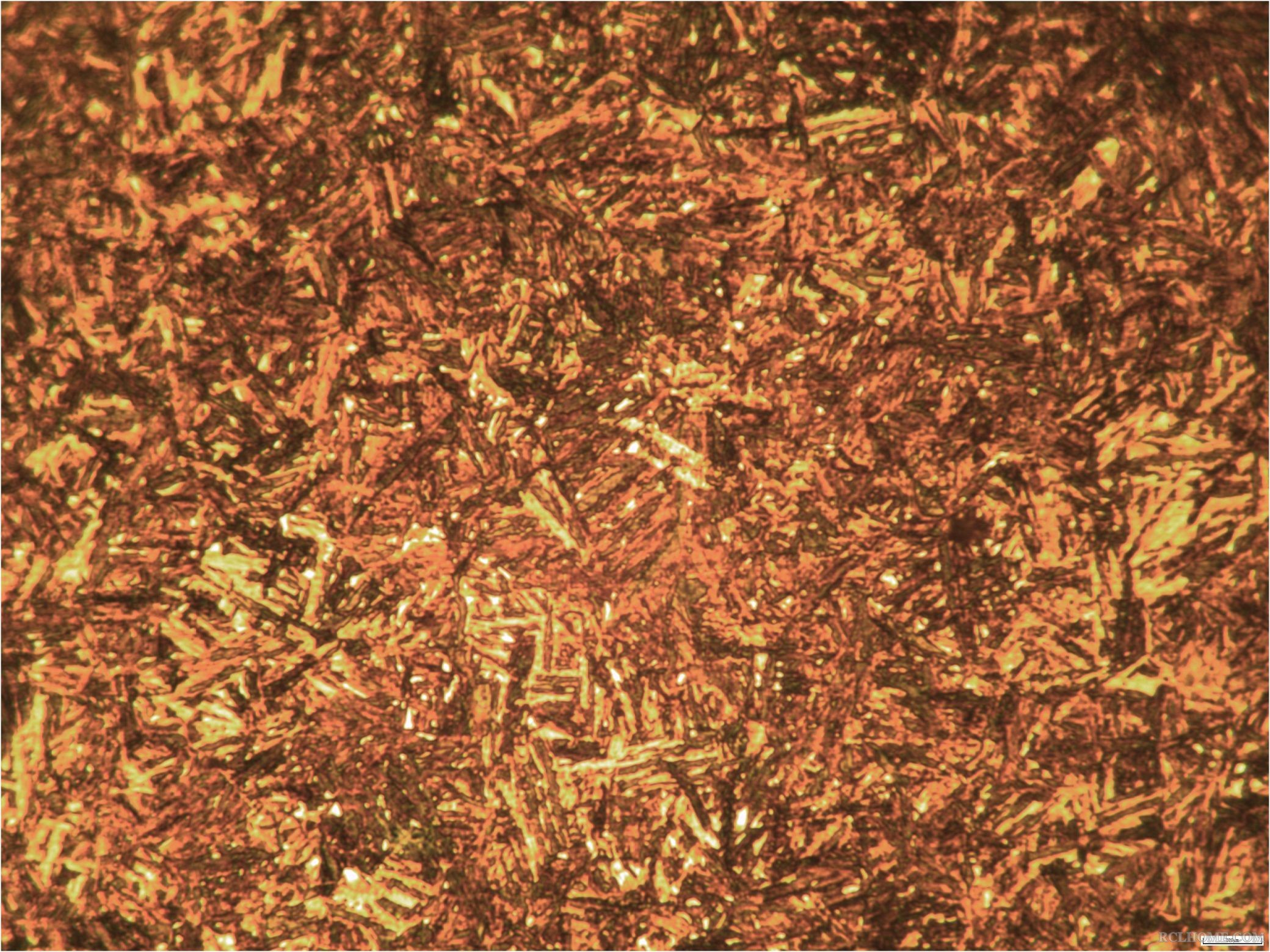

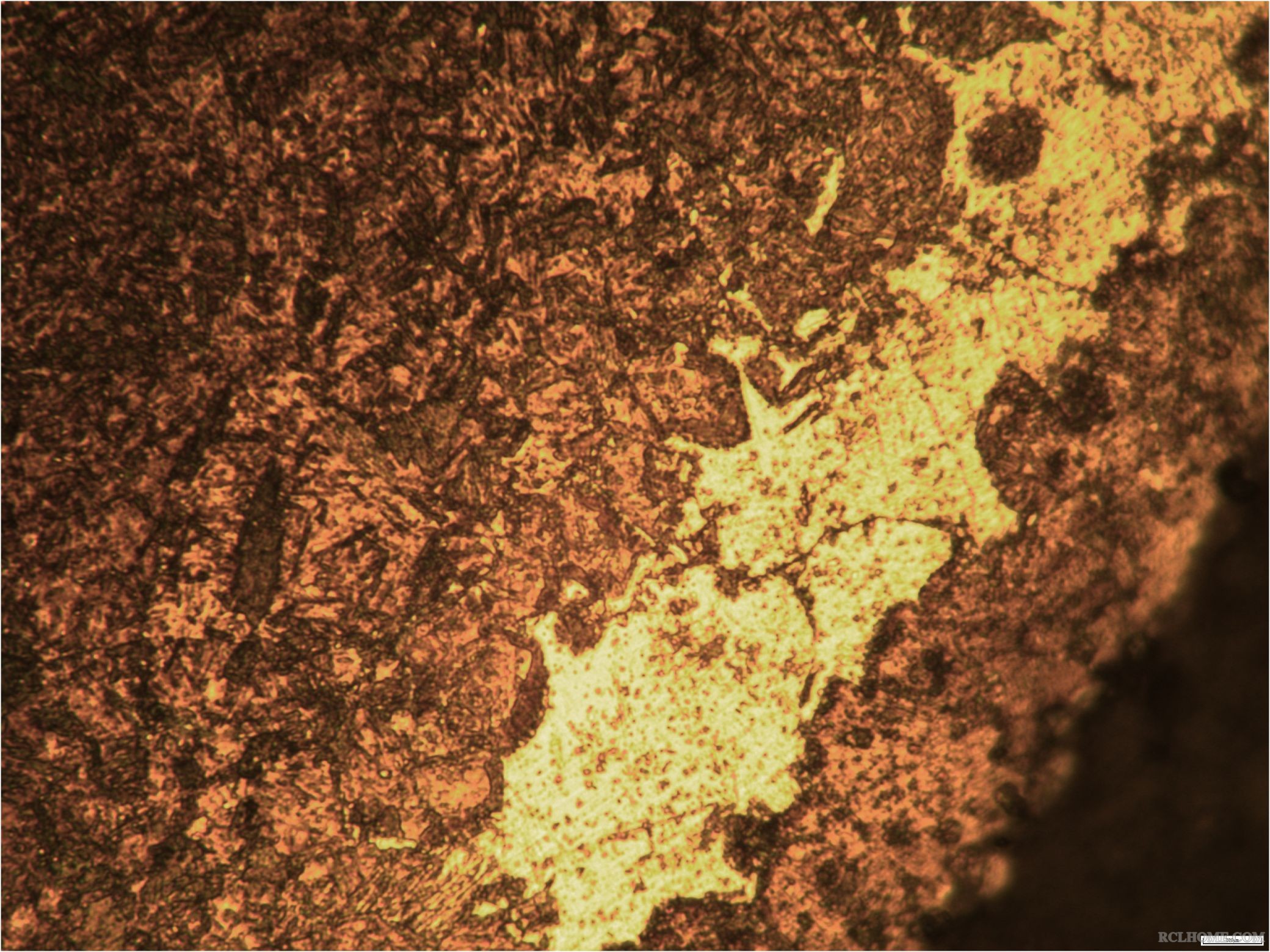

材料是4.4mm厚的65Mn  网带炉盐浴淬火    心部硬度HV520   白带硬度HV190   想请教各位老师这样的为什么会形成这样的脱碳带?
100X 脱碳带0.05mm外缘0.03mm

400X同一样件的另一边缘
心部400X
心部400X

 楼主| 发表于 2016-4-28 14:43:11 | 显示全部楼层
因为是跟随其它产品试样的  所以保温时间比较短,同时在盐浴槽的时间也比较短。以至于心部组织不太正常,但也不应该出现这样的脱碳带啊!

 楼主| 发表于 2016-4-28 15:13:03 | 显示全部楼层
补充一点:总共200多个样品中只发现两只脱碳的产品
我在想会不会和淬火液有关?比如硝盐的比例错了  或者是加错了盐(像把氯化钾当硝酸钾加进盐浴槽了)

 楼主| 发表于 2016-4-28 16:34:28 | 显示全部楼层
cnszgong 发表于 2016-4-28 16:06
在温度保持不变的情况下,可能盐浴的流动性下降,极端条件下盐浴溶化需要更高的温度吧。 ...
谢谢你的解答!
估计清淡老师的说话是正确的,因为经过清淡老师提醒后,我刚才用HV0.1打了下最外层的硬度,有HV400度。除了渗碳找不到其它的解释了。(心部硬度HV520.脱碳层HV190.最外层HV400)
但为什么在没加碳式的网带炉里会形成脱碳后再渗碳的情况呢?

发表于 2016-4-29 07:31:58 | 显示全部楼层
甲醇如果不是裂解的,通入的甲醇是增碳的,应该是工件原来脱碳,在网带炉加热时又增碳了

发表于 2016-5-27 10:27:15 | 显示全部楼层
咖啡和盐 发表于 2016-4-28 16:34
谢谢你的解答!
估计清淡老师的说话是正确的,因为经过清淡老师提醒后,我刚才用HV0.1打了下最外层的硬度 ...
一是工件本身不干净,二炉膛内淬火区内有碳黑与积碳,没定期烧碳。
