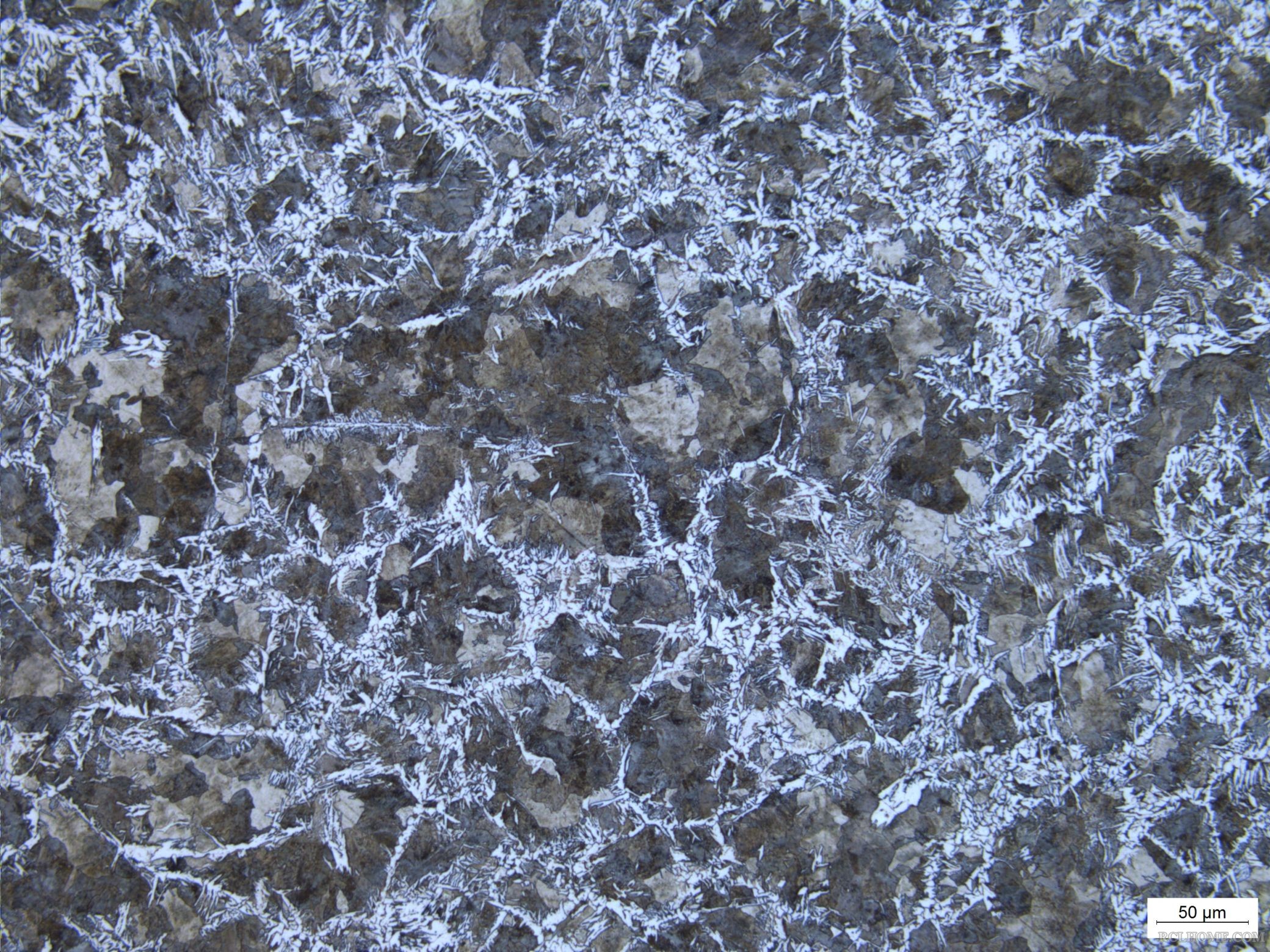

看这组织能猜测含碳量吗?
发表于 2016-5-3 13:38:00 | 显示全部楼层
看着像亚共析钢。

发表于 2016-5-3 14:45:51 | 显示全部楼层
像热锻后空冷的组织,碳含量像是0.4 左右。

发表于 2016-5-3 14:45:52 | 显示全部楼层
斗胆猜0.5,非平衡组织不好猜

发表于 2016-5-3 14:59:53 | 显示全部楼层
含碳量0.35左右。

发表于 2016-5-3 15:46:18 | 显示全部楼层
0.3的含碳量

 楼主| 发表于 2016-5-3 15:54:44 | 显示全部楼层
东方 发表于 2016-5-3 14:45
斗胆猜0.5,非平衡组织不好猜
我发的目的就是想告诉大家不同冷却速度下造成的假象。什么是平衡组织?珠光体+ 铁素体?这就是珠光体+ 铁素体,但是这里的珠光体片间距是很小的,说明冷却速度稍大。

 楼主| 发表于 2016-5-3 15:56:50 | 显示全部楼层
cnszgong 发表于 2016-5-3 13:38
看着像亚共析钢。
这个肯定是亚共析钢了

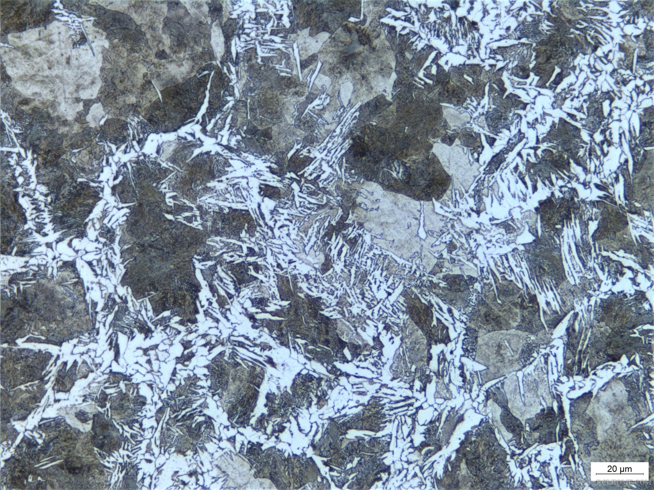

发表于 2016-5-3 16:12:21 | 显示全部楼层
第二副组织有马氏体吗?灰白色是什麽组织?
 楼主| 发表于 2016-5-3 16:14:55 | 显示全部楼层
珠光体。
发表于 2016-5-3 17:10:25 | 显示全部楼层
清淡 发表于 2016-5-3 15:54
我发的目的就是想告诉大家不同冷却速度下造成的假象。什么是平衡组织?珠光体+ 铁素体?这就是珠光体+ 铁 ...
这是锻后冷却吧?
 楼主| 发表于 2016-5-3 17:12:17 | 显示全部楼层
cnszgong 发表于 2016-5-3 17:10
这是锻后冷却吧?
热成型后空冷。
发表于 2016-5-3 17:15:53 | 显示全部楼层
清淡 发表于 2016-5-3 17:12
热成型后空冷。
做一下正火可否?
 楼主| 发表于 2016-5-3 17:17:59 | 显示全部楼层
cnszgong 发表于 2016-5-3 17:15
做一下正火可否?
做过,我可以传正常的上来看看,看了后大家就不会说这么高的含碳量了。

发表于 2016-5-3 17:27:21 | 显示全部楼层
热成型后空冷。
大量魏氏体组织出现,所以断定是热成形吼空冷吗

发表于 2016-5-3 17:33:26 | 显示全部楼层
热成型后空冷应该是,初期冷速很快,珠光体片间距较细。但这么多铁素体析出,肯定是中低碳钢……

发表于 2016-5-27 14:04:03 | 显示全部楼层
这个不是缓冷的平衡组织,会带来错觉,觉得碳含量有0.4, 看上去有约一半的珠光体,实际上是伪共析的,含碳量稍低。
