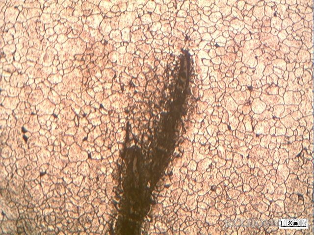

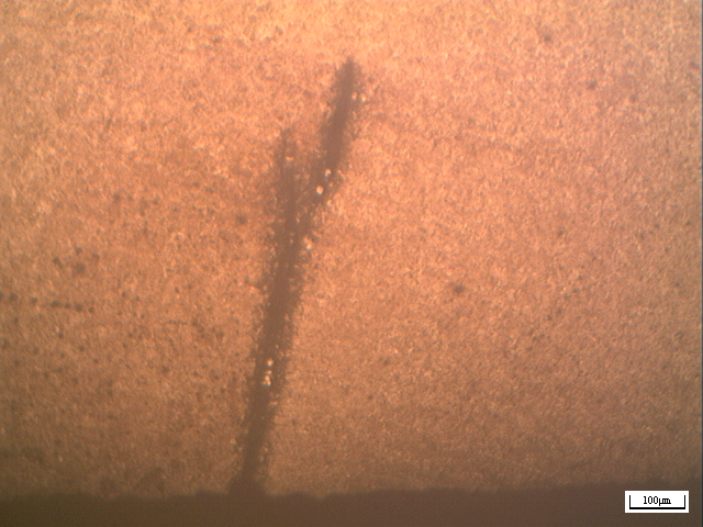

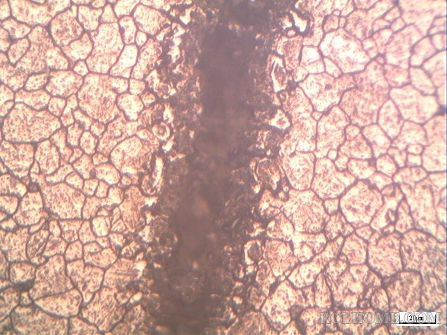

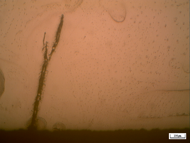

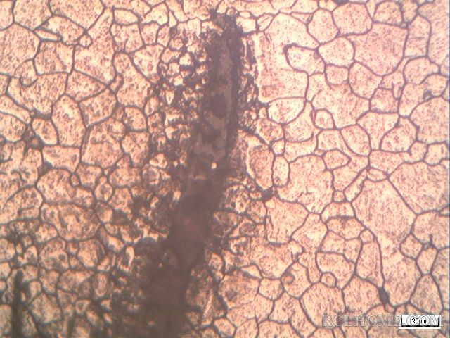

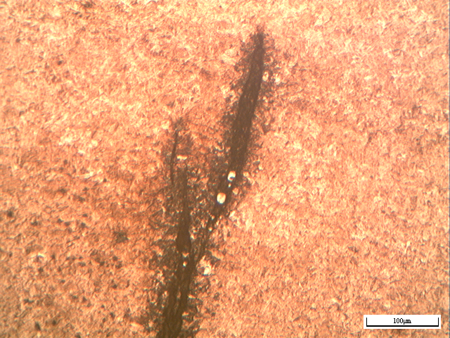

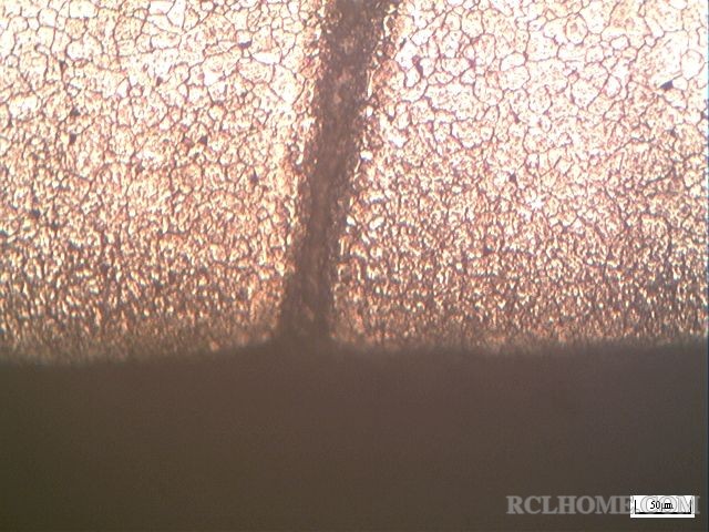

裂纹长度10mm,深度0.8mm。且平行于磨削方向。各位大神  分析分析这是什么裂纹。

个人观点:这看着不像磨削裂纹。

有没有可能是锻造 缺陷呢 裂缝里的圆润白点是何物?裂纹两侧黑色微纹怎么产生的呢  很困惑

有没有可能是夹杂?
发表于 2016-5-4 08:59:51 | 显示全部楼层
第一感觉和磨削裂纹、淬火裂纹无关。感觉很像锻造或淬火前裂纹,但是感觉裂纹两边组织还不错,对于你说的裂纹中白点,这个外来带入也是大有可能的。

不像淬火裂纹,磨削裂纹也不像,从原材料和上道工序上找找原因吧。

白点应该是线切割的熔珠

边沿如此不整齐?最后一张图打不开,但从倒数第二张图可以看出。还记得艾伦老师教过的从裂纹两侧金相是边界还是心部去判断淬火前裂纹还是淬火后裂纹的方法吗?(有渗碳的情况下,渗碳前还是渗碳后?)

裂纹两边没有脱碳痕迹应该不是锻造或者淬火造成的,也未见明显的偏析或大块夹杂(白色块状物不晓得是什么,不过感觉不在裂纹源处应该不是导致开裂的原因),所以我判断可能是淬火后外力作用下产生的裂纹,不晓得对不对请高手指教

渗碳后,磨齿工艺中探伤发现的。 这个怎么去判断呢,具体判断方法,还请大神点拨一下的。

还不太清楚LZ取样方向,有的时候根据裂纹两边组织判断也不准,特别是两边无异常的时候很难判断!

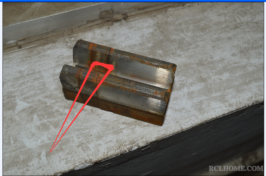

请提供材料、工件形状、裂纹位置、裂纹宏观照片、热处理工艺过程及机加流程等详细信息。 ...

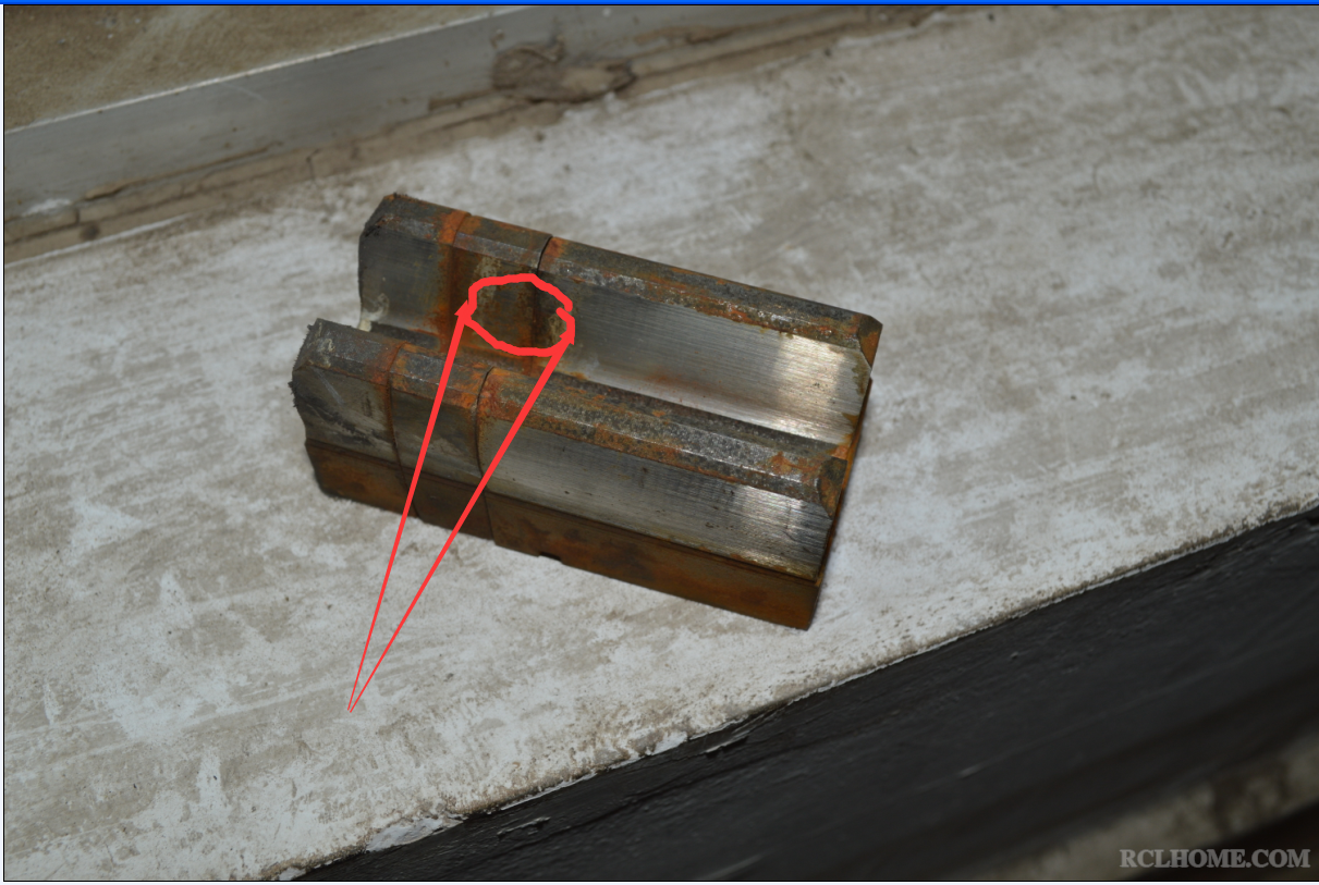

锻造--正火--粗车 --粗滚--精滚--渗碳淬火、回火--抛丸--磨齿,在磨齿探伤后发现裂纹。
裂纹位置
裂纹位置

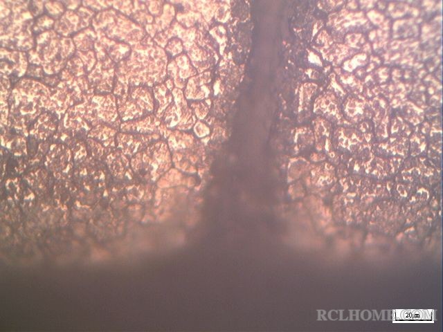

侵蚀了一下晶粒 ,大家看看的。

同意龚工的意见,锻造缺陷,在加工后暴露出来的。白点是磨削时带入的磨料小颗粒,不必去研究。
发表于 2016-5-5 17:00:49 | 显示全部楼层
明显的热前裂纹,在裂纹两侧可清晰看到IGO和非马,显然在进炉前,这里已经开裂了。

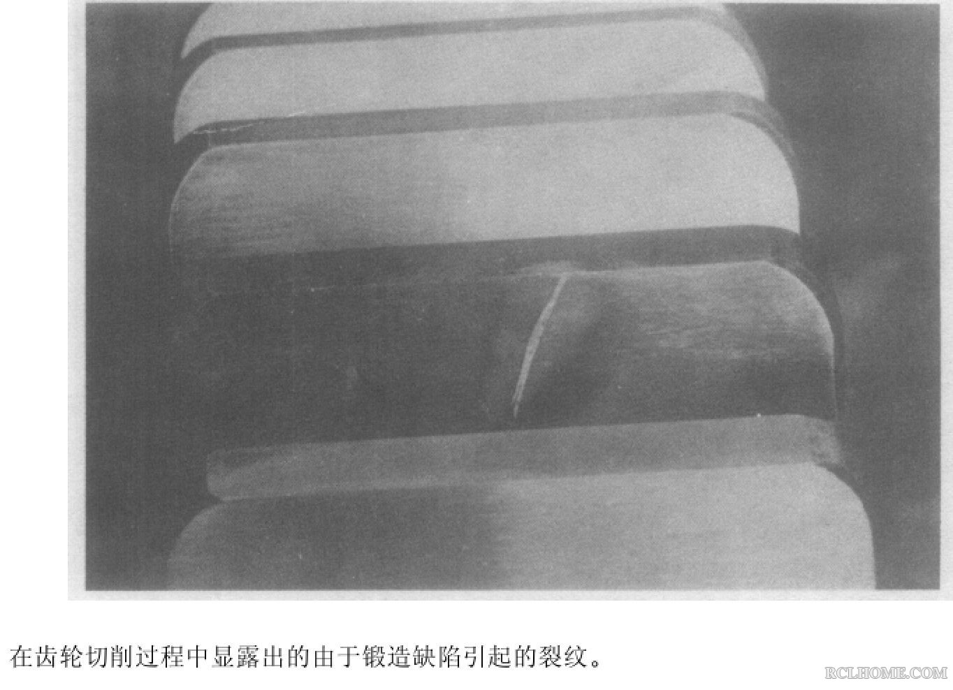

这是很常见的锻造缺陷,通常称为折叠,看裂纹的形状及趋势,跟热处理无关的。但这种缺陷锻造后一般很难发现,因为锻造后工件氧化皮或者表面质量没那么好,一般很少进行探伤,只有在精加工后进行探伤,但裂纹的产生工序还是可以判断出来的。

额,裂纹两侧有非马氏体组织,应该进热之前裂纹就存在了!

这个极大可能是锻造前原材料的缺陷,经锻造和热处理后缺陷放大。至于裂纹中的白点,经能谱检测过,为制样抛光时的抛光剂成分。
