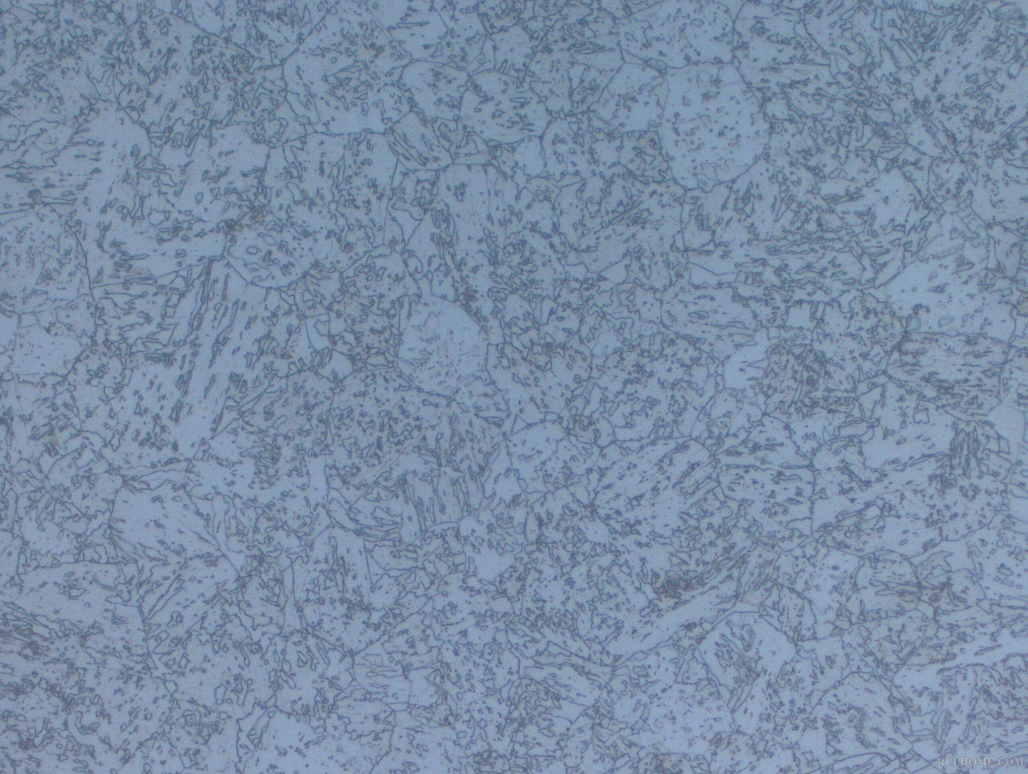

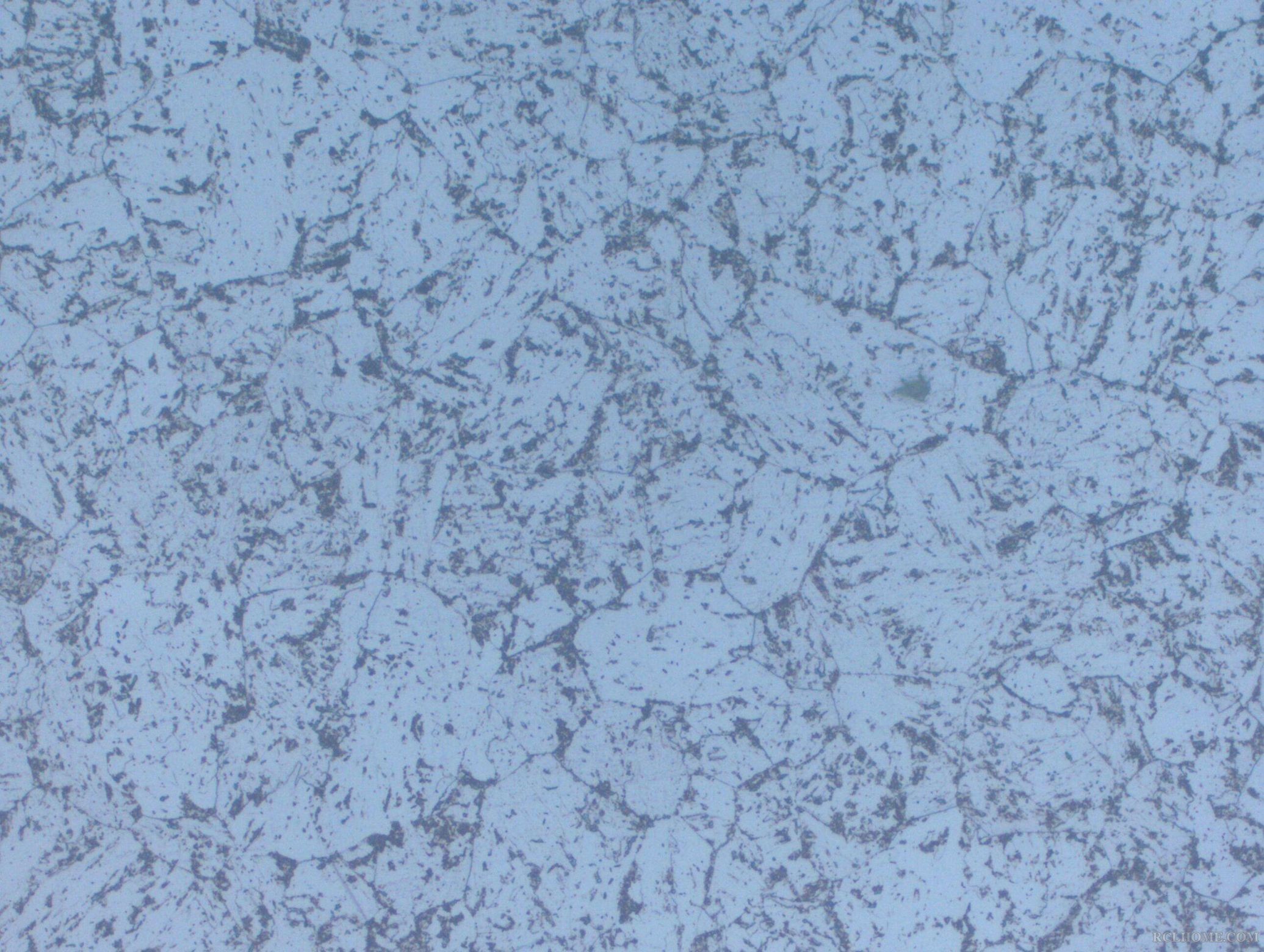

第一张是等温淬火的第二张是等温淬火+600回火的,第二张的网状组织是什么?
920等温淬火
920等温淬火
淬火+600回火
淬火+600回火

试样尺寸10*20*40mm,淬火温度920,保温50分钟。保温时间会不会太长了引起了晶粒粗大?

发表于 2016-5-4 21:55:31 | 显示全部楼层
大神们,来说下是什么组织

发表于 2016-5-5 22:03:27 | 显示全部楼层
个人认为是贝氏体,第二张回火是有碳化物沿晶界析出,形成所谓的“网状”,其实是晶界比较明显而已了

 楼主| 发表于 2016-5-6 07:58:14 来自手机 | 显示全部楼层
wufajun 发表于 2016-5-5 22:03
个人认为是贝氏体,第二张回火是有碳化物沿晶界析出,形成所谓的“网状”,其实是晶界比较明显而已了 ...

发表于 2016-5-6 21:11:56 | 显示全部楼层
这个组织腐蚀的挺好的,晶界也比较明显。但对该钢种不是太了解,也 不知道其化学成分,但网状的组织根据提供的热处理工艺看不太可能是珠光体
