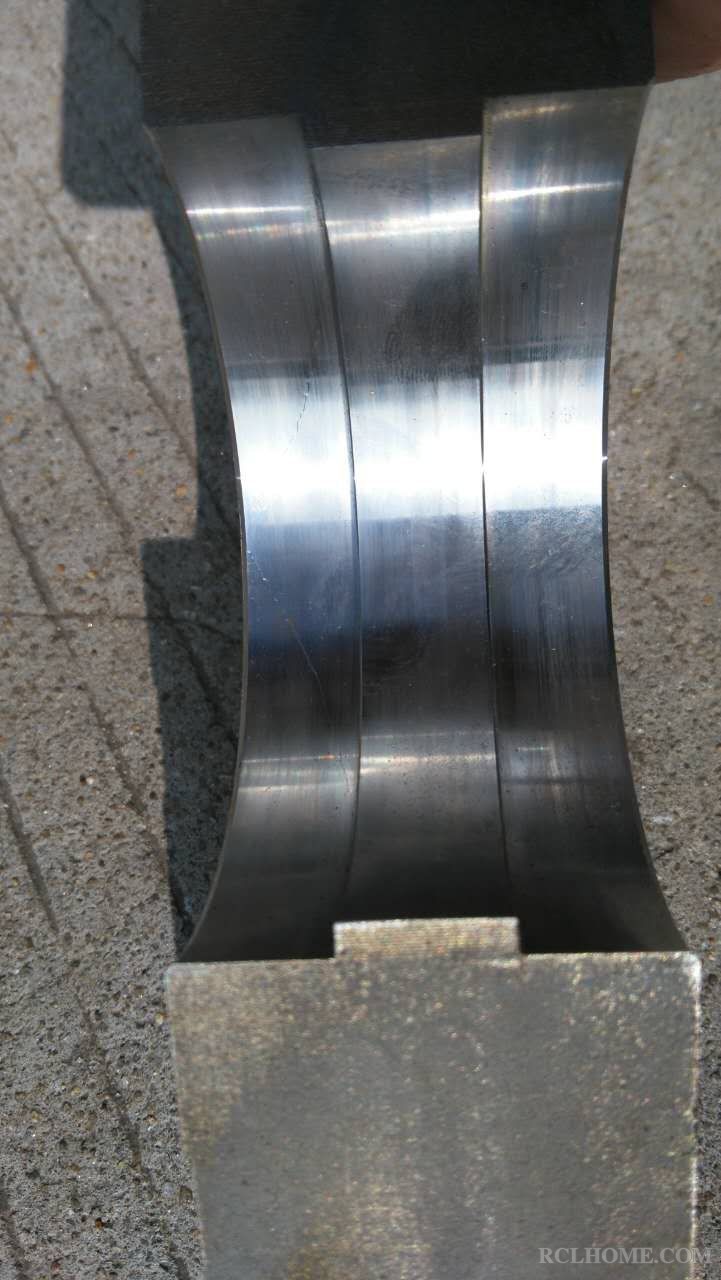

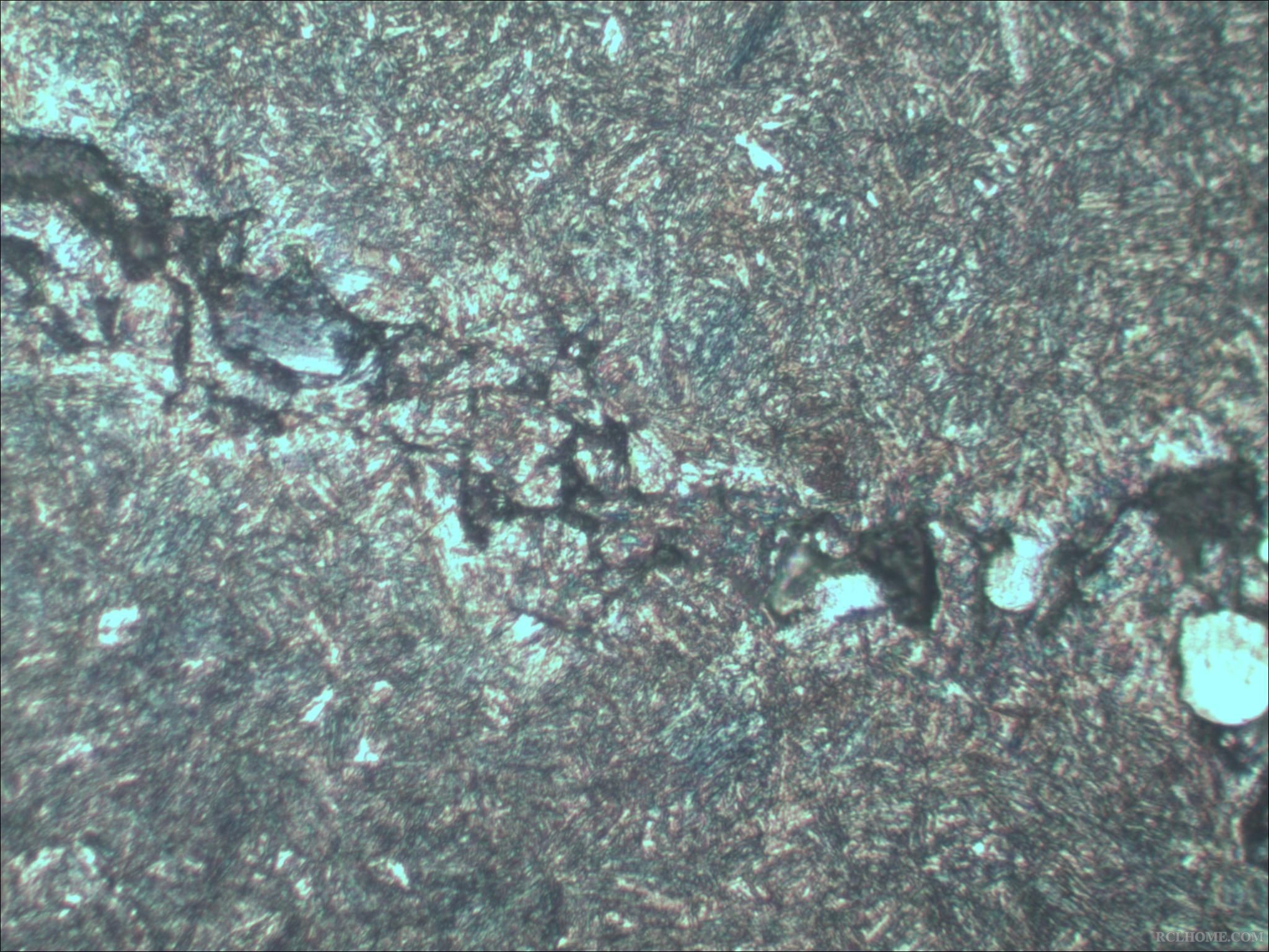

17裂4.jpg 说明:环形渗碳件,外径φ210,内孔φ75,厚60,φ210外圆渗碳,其余防渗,材料为17CrNiMo7-6,渗碳平装,淬火竖装,淬火温度840,加工后发现内孔有裂纹,裂纹呈月牙状,检查,渗碳部分硬度59-61HRC,非渗部位45-46HRC,切样检查,发现裂纹的中间部位呈网状,这个网状裂纹怎么解释。
 楼主| 发表于 2016-5-9 11:23:03 | 显示全部楼层
900724945405597025.jpg 工件裂纹
发表于 2016-5-9 13:16:36 | 显示全部楼层
          横切取样,可以检查裂纹面是否有渗碳层(或有效硬化层深度),我高度怀疑在渗碳淬火前已裂开

发表于 2016-5-9 13:28:19 | 显示全部楼层
上述中间部位列裂侧边是屈氏体吗?
 楼主| 发表于 2016-5-9 13:29:10 | 显示全部楼层
孤鸿踏雪 发表于 2016-5-9 13:16
横切取样,可以检查裂纹面是否有渗碳层(或有效硬化层深度),我高度怀疑在渗碳淬火前已裂开 ...
裂纹在未渗碳区,一楼图片可看出裂纹两侧无渗碳层。
发表于 2016-5-9 13:29:45 | 显示全部楼层
要看看裂纹源头如何,怎么看不到头和尾?
 楼主| 发表于 2016-5-9 13:31:46 | 显示全部楼层
清淡 发表于 2016-5-9 13:29
要看看裂纹源头如何,怎么看不到头和尾?
一楼图片是裂纹的中部。
发表于 2016-5-9 13:44:08 | 显示全部楼层
秦时明月 发表于 2016-5-9 13:31
一楼图片是裂纹的中部。
          否清楚锻件采用的圆钢直径?锻后锻坯外径?从锻坯到内孔的热前状态,内孔的加工余量多大?
 楼主| 发表于 2016-5-9 13:51:11 | 显示全部楼层
孤鸿踏雪 发表于 2016-5-9 13:44
否清楚锻件采用的圆钢直径?锻后锻坯外径?从锻坯到内孔的热前状态,内孔的加工余量多大? ...
这个不清楚。
发表于 2016-5-9 15:23:00 | 显示全部楼层
做一个烧伤检测怎么样?
 楼主| 发表于 2016-5-9 16:17:37 | 显示全部楼层
cnszgong 发表于 2016-5-9 15:23
做一个烧伤检测怎么样?
裂纹在非渗碳区,烧伤的可能性不大。
