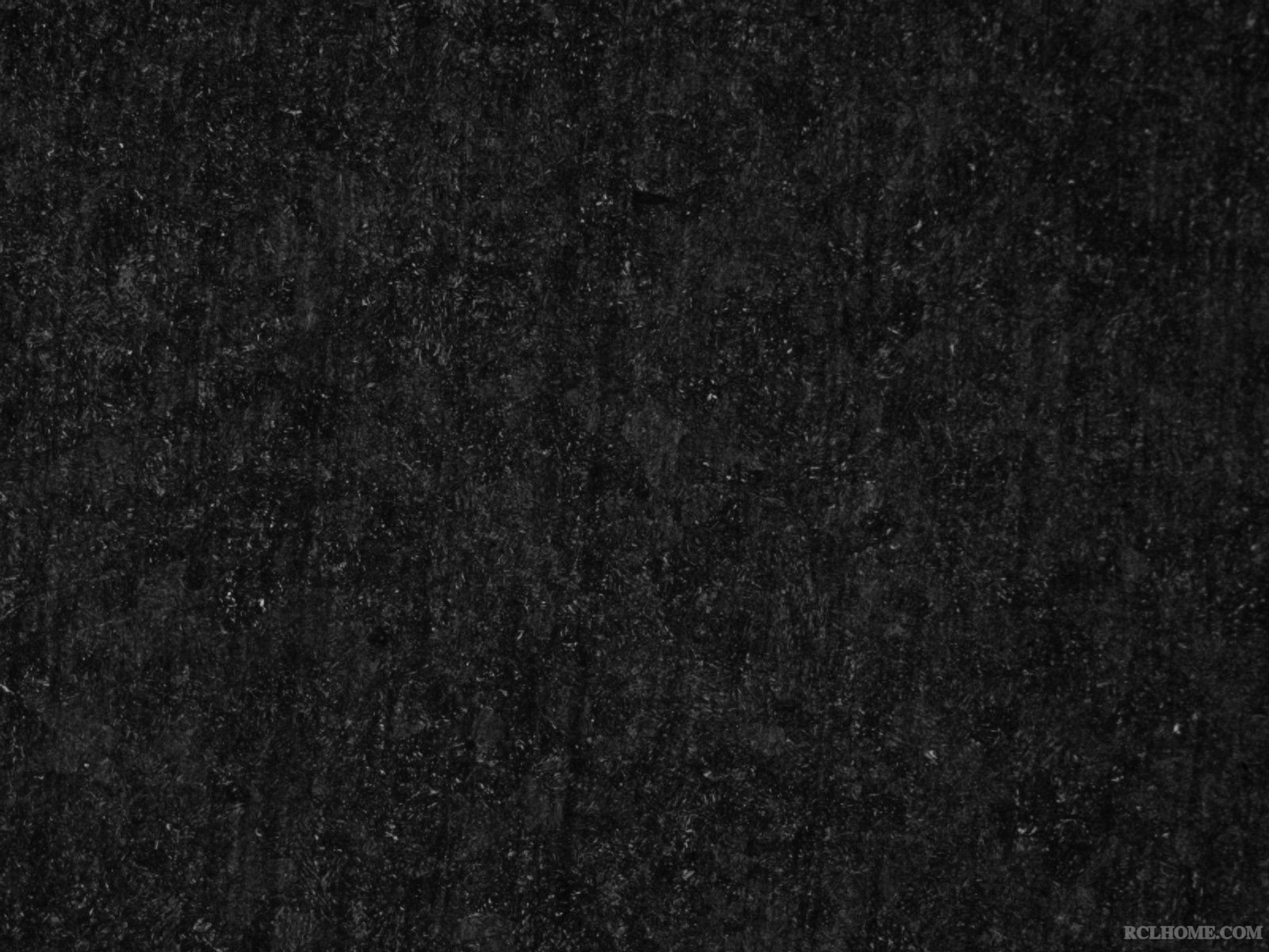

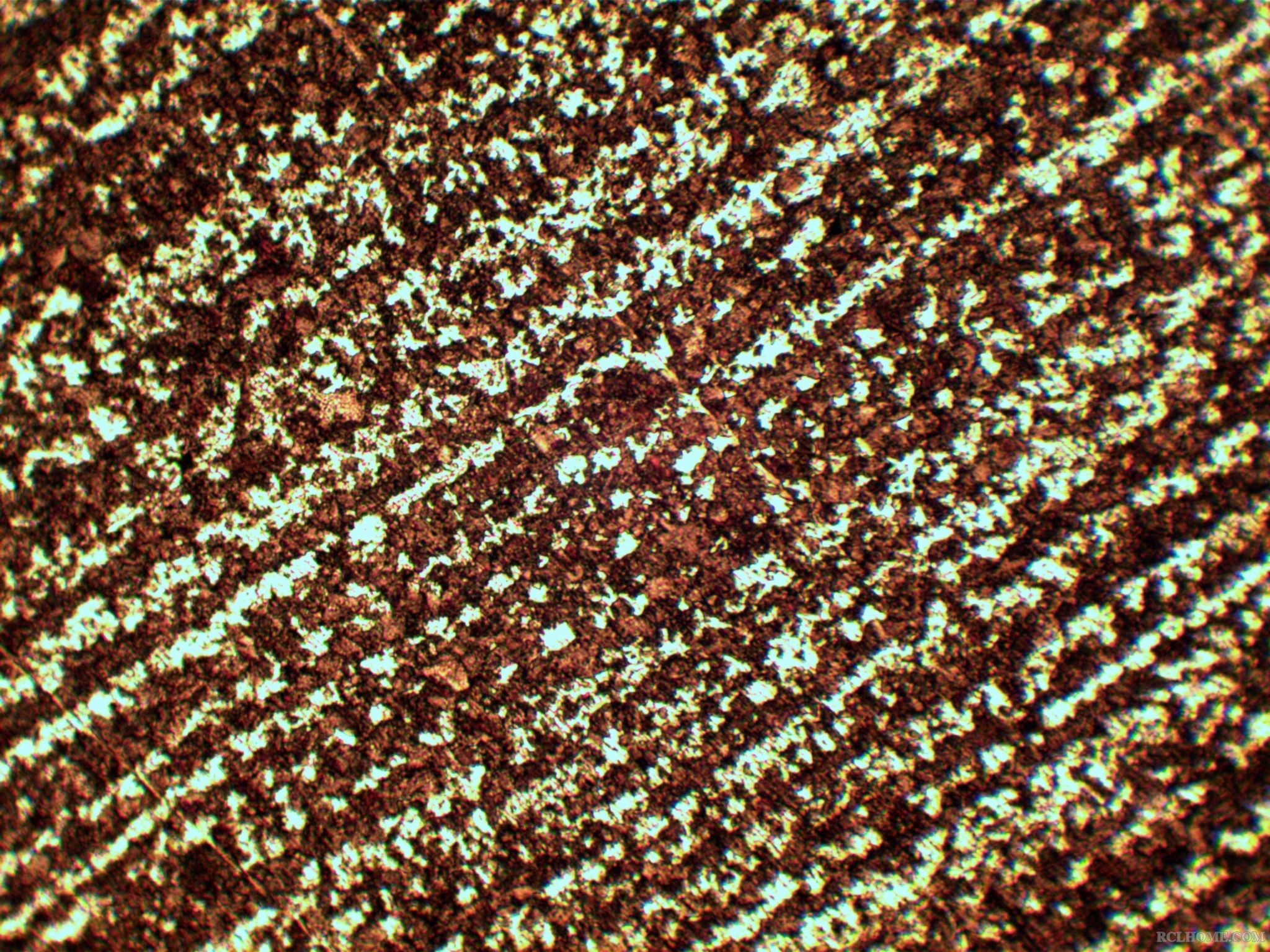

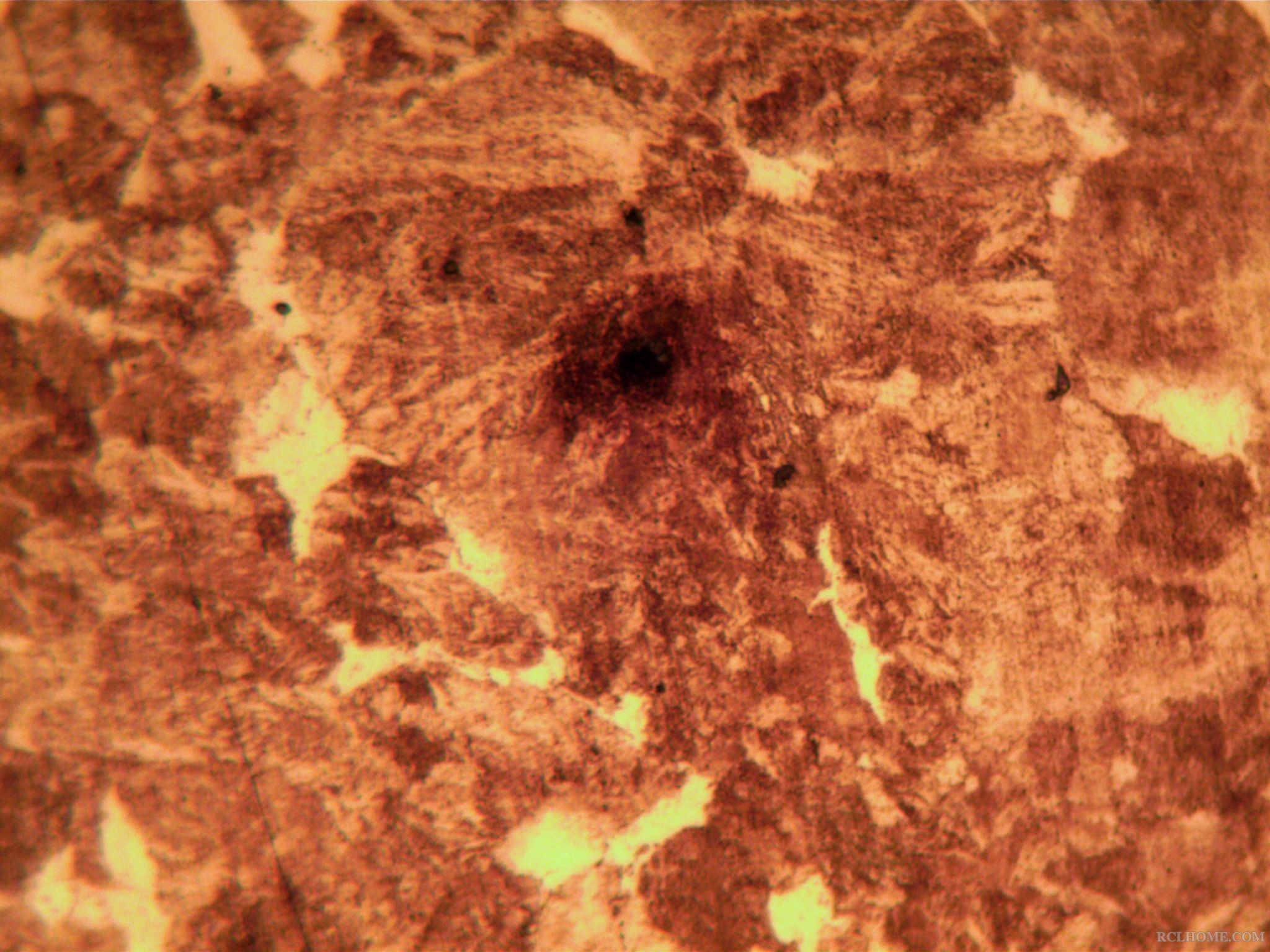

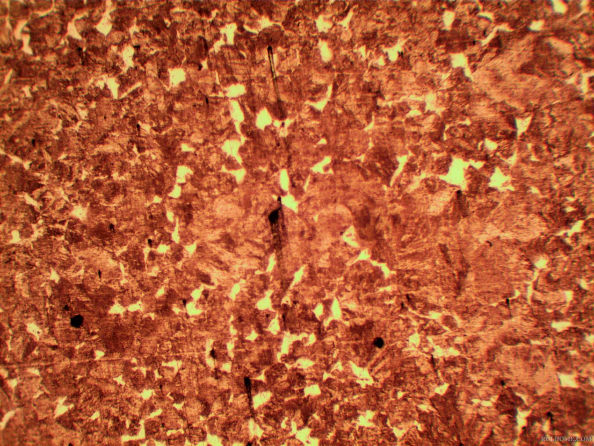

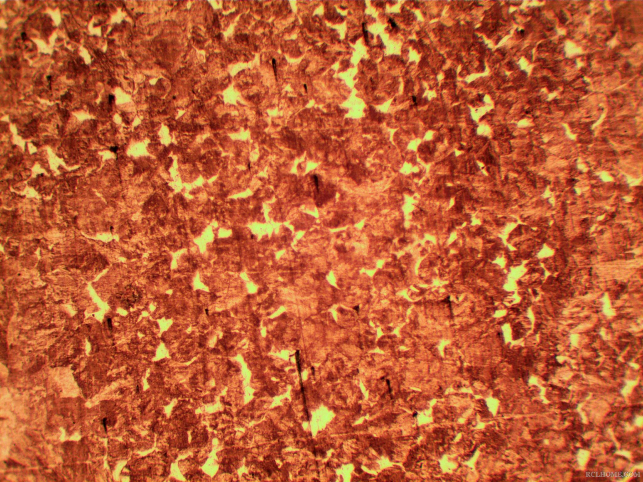

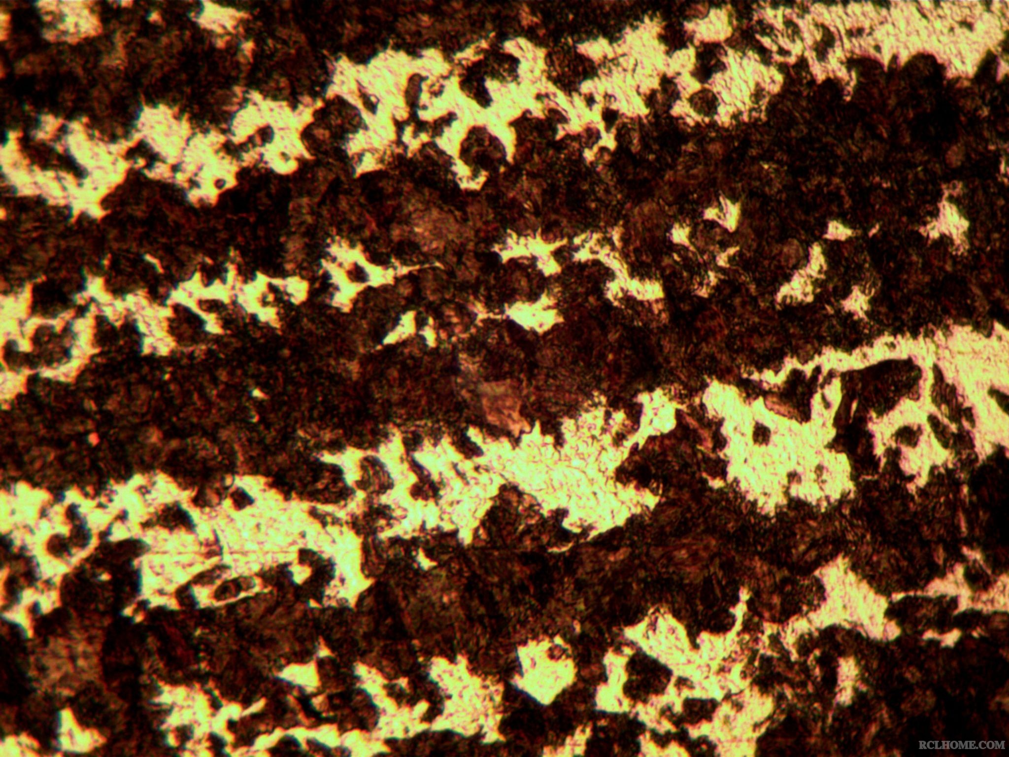

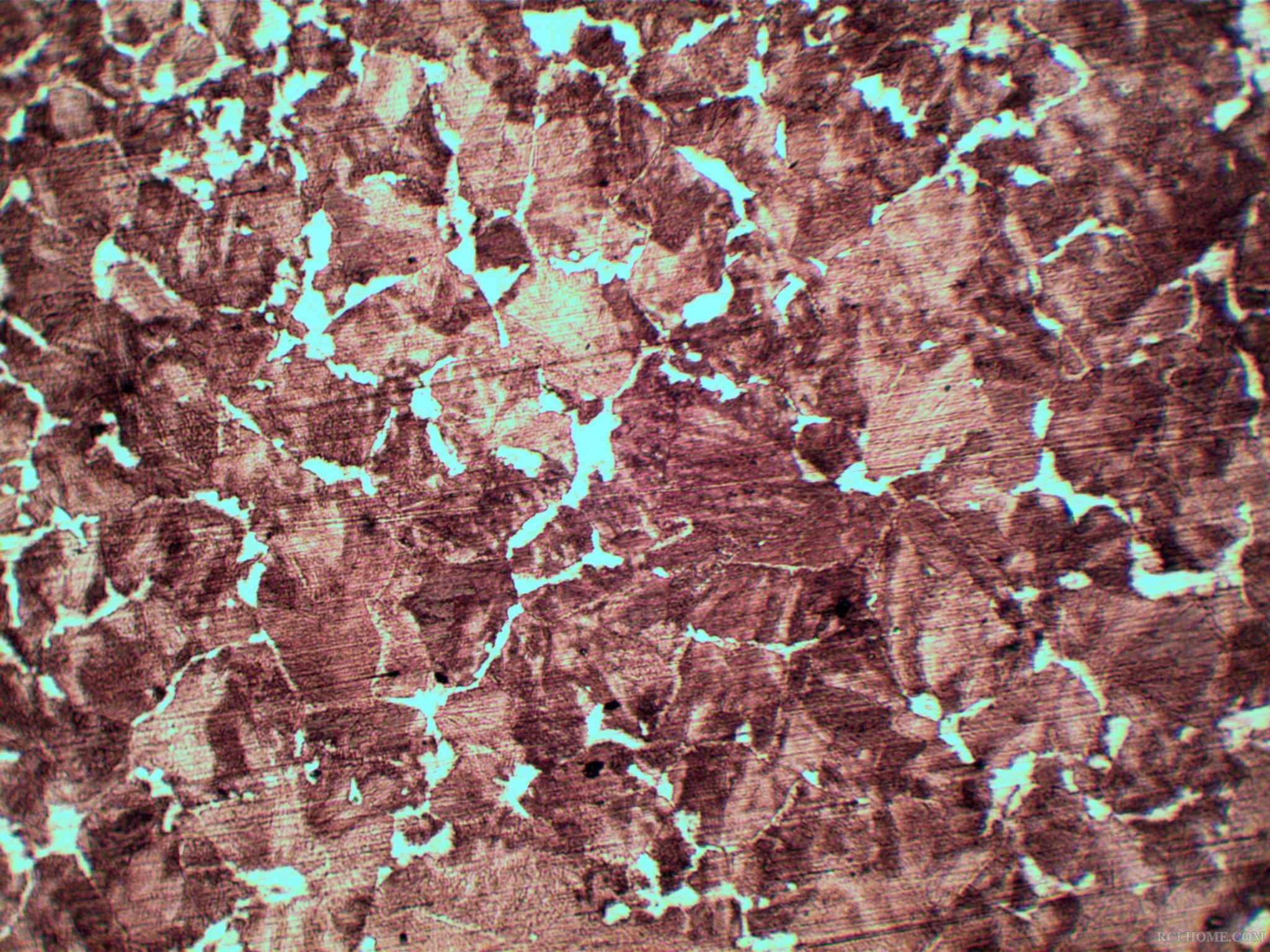

38CrMoAl原料正火前未见带状组织,正火后见严重带状组织,这是什么原因造成的专家们?????
正火前100X
正火前100X
正火后100X
正火后100X
正火前400X
正火前400X
正火后400X
正火后400X
清淡 + 20 重点确认是否是方向问题!
发表于 2016-5-11 20:08:03 | 显示全部楼层
还有正火前的试样吗?
换个面切一下看看(90度)!

 楼主| 发表于 2016-5-11 20:20:35 | 显示全部楼层
cnszgong 发表于 2016-5-11 20:08
还有正火前的试样吗?
换个面切一下看看(90度)!
都看了,两个面,未见带状组织
横
纵

发表于 2016-5-12 08:01:27 | 显示全部楼层
想办法提高冷却速度。同时装炉不要过密,保温后吹风冷却。
发表于 2016-5-12 09:05:48 | 显示全部楼层
还有正火前的试样吗?
换个面切一下看看(90度)!
我也怀疑是方向问题,但是2楼两个方向都做了。不知道LZ是不是取错了,按理说不会差这么大啊!

 楼主| 发表于 2016-5-12 12:42:29 | 显示全部楼层
清淡 发表于 2016-5-12 09:05
我也怀疑是方向问题,但是2楼两个方向都做了。不知道LZ是不是取错了,按理说不会差这么大啊! ...
同一个样块切开的,正火前两个方向都看了,想细化一下晶粒,所以才正火,没想到是这种结果
发表于 2016-5-12 13:44:38 | 显示全部楼层
正火前和正火后两个硬度各是多少?

发表于 2016-5-12 19:48:51 来自手机 | 显示全部楼层
有混料的可能吗?

 楼主| 发表于 2016-5-12 20:29:51 | 显示全部楼层
Francois 发表于 2016-5-12 19:48
有混料的可能吗?
绝对没有,同一个样块割开的

发表于 2016-5-13 10:30:24 | 显示全部楼层
是正火时的冷却速度太慢造成的,我在做伊顿齿轮的工艺试验时遇到过。

发表于 2016-5-13 13:35:27 | 显示全部楼层
把试样调质试一下,能改变这种组织吗

发表于 2016-5-13 14:34:55 | 显示全部楼层
我以为还是可能把检测截面弄混了,请再次确认,或是把你检的纵截面的试样,去看其横截面什么样。
伪共析也不会看不出带状痕迹。就是调质后的组织,纵截面也有带状痕迹的!
有点黑,不过仔细看仍能看出带状痕迹的
