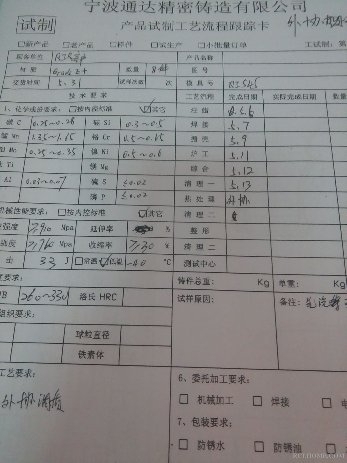

这个试棒给个工艺
发表于 2016-5-12 09:11:48 | 显示全部楼层 |阅读模式

发表于 2016-5-12 11:04:03 | 显示全部楼层
          看这个材料的配料成分,可以命名为27Mn2CrNiMo,楼主可以根据这个确定它的淬火温度,然后在分析一下它的合金化结构,初定一个回火温度进行试验、检测和摸索。

发表于 2016-5-12 11:11:37 | 显示全部楼层
           这是一个非标准成分的铸钢牌号,拿到大山也同样需要进行试验摸索,如果大山有高手,也可能会少走两步弯路,但也未必一步就能跨过去

 楼主| 发表于 2016-5-12 11:38:19 | 显示全部楼层
孤鸿踏雪 发表于 2016-5-12 11:04
看这个材料的配料成分,可以命名为27Mn2CrNiMo,楼主可以根据这个确定它的淬火温度,然后在分析 ...
这是E级钢的一个升级牌号,我正在理化室处理,待有结果给大家分享一下。

老孤,不论水平高低,所有新产品都是通过摸索和试验最后才能取得成功,我并不是说我一次能成功。任何新产品都能够一次成功,就是神仙级了

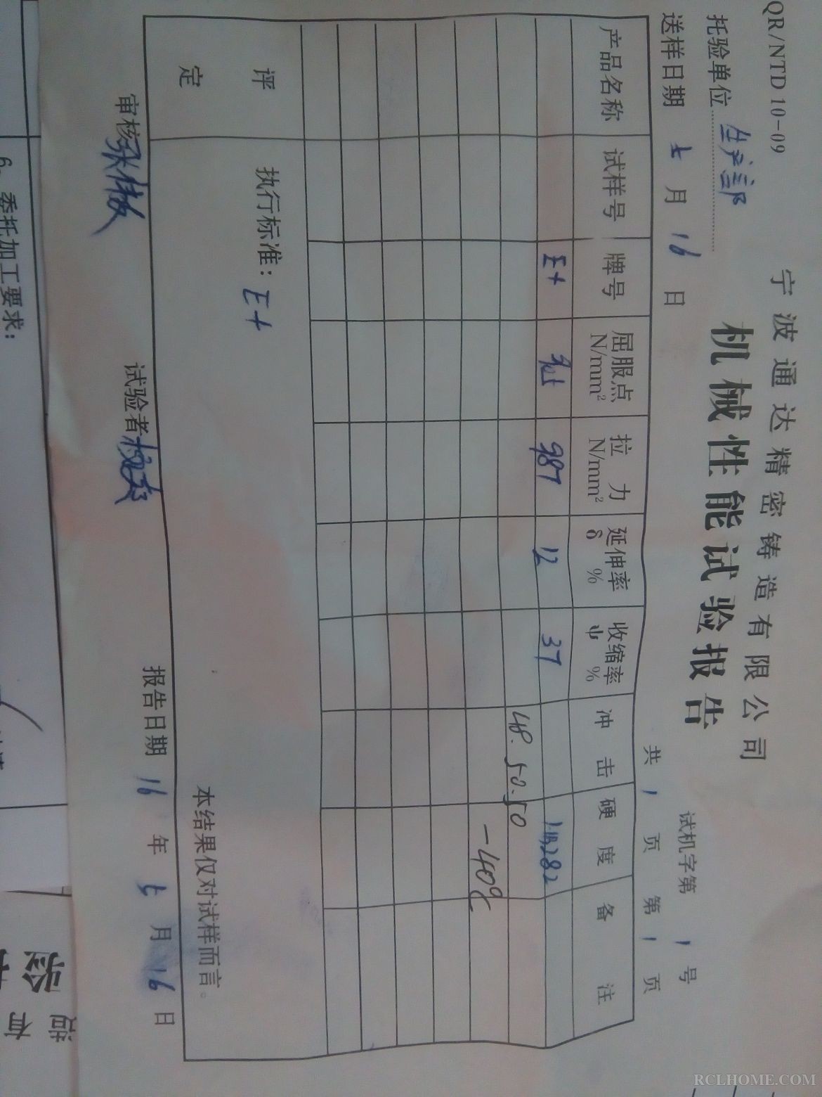

 楼主| 发表于 2016-5-16 15:02:07 | 显示全部楼层
