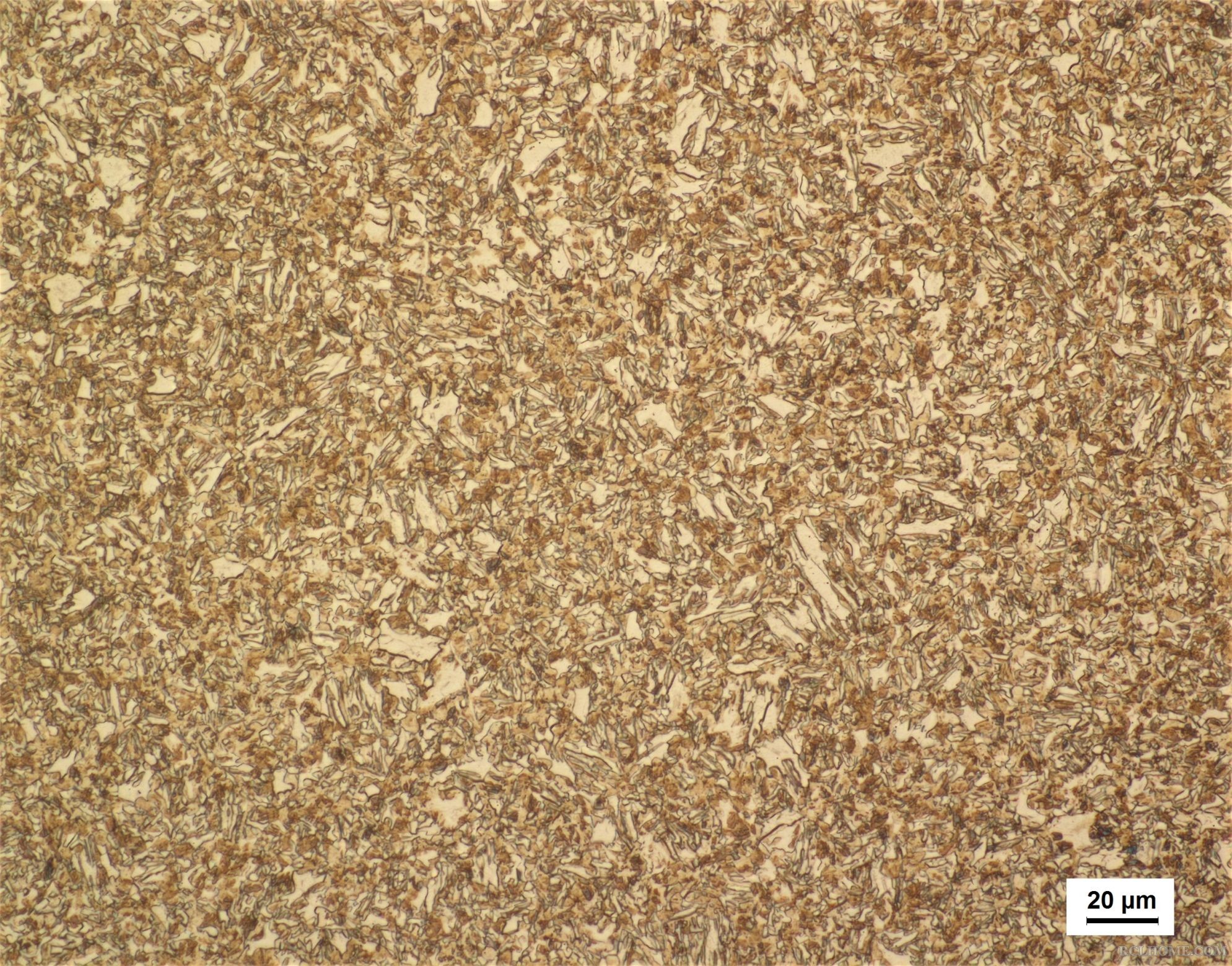

材料22CrMo 大家对比一下这三张组织,先猜猜它们可能的热处理状态,以及它们的不同点,问题点在那?

第一张冷却最慢,最后一张很典型的低碳合金钢的淬火组织,有板条马氏体,也有下贝

朋友认为是冷却问题造成的组织差异?

回火温度由高到低

淬火温度由低到高

要么就是奥体化温度不一样造成的。

全部都未回火
 楼主| 发表于 2016-5-13 08:59:06 | 显示全部楼层
这个看上去很像你所说的,但是我故意做出这种效果,就是想让大家知道,就算热处理工艺完全一样,也会出现组织上的差异。实际上淬火温度,保温时间所以热处理过程完全一样。

那就是淬火前预冷时间不一样咯

不会吧!预冷时间不同铁素体形态应该有点网才对啊。而且这三张你有没有发现组织差异很大?

整个热处理参数完全一样的话,那是不是得看材料了
还是孤版那个件?
是不是还是方向的问题瞎猜下

为什么那方面的原因没人提到了?我猜很多人想不到,所以才发这三个帖子的。等再讨论一两天,我把所有试验过程和原因发一个总结帖子。

1000x-1.JPG 1000x-1.JPG 1000x-1.JPG 我把1000x的给你们传上来。

难道是最后的抛样和腐蚀的问题?我要是没有抛好样品,是一片一片的啊,我反正没有我的技术员抛得好!哎!

是在怀疑制样问题吗?

同一试样的不同位置?由中心向表面?

我说了样4*5mm左右,组织基本不受表面和心部影响,只是表面有点脱碳层需要避开。

  我前几天做过淬火试样,样没有制好,可能腐蚀时间也不够,看起来和图一差不多,不过是一片一片的,但是,后来我将试样让技术员帮忙重新处理,就正常了!楼主这几张图片,昨天我打开图片看,我开始以为是加热温度的问题,但是你说工艺完全一样,所以我将之前我没有处理好的样品的丑事介绍出来了,请大家别笑话我

制样确实对组织观察会产生很大的影响,所以做金相的一定要注意这个问题。

请教清淡专家,你这试样是用什么腐蚀剂腐蚀的。

硝酸酒精。都是交流,叫我清淡就行

哦,那你这图片是不是加了滤色镜片之后拍出来的了?

1. 系列一:淬火温度在AC3-AC1之间,第一幅到第三幅淬火温度提高,铁素体变少。

系列二:淬火温度在在Ac3以上,第一幅到第三幅保温时间增加,铁素体变少。系列3和系列2感觉没什么区别。个人看法

同一试样的不同位置?由中心向表面?
我认为是这样的,马氏体的含量一次增多

“名义”是一样,实质不一样。
淬火温度,保温时间真的完全一样?
比如装炉量不同?停顿时间不一样?尽管保温温度相同,保温时间相同,实质上淬火温度是不同嘀。
本人本周即遇见一个现象,厂家说他们的工艺参数,温度,时间都是一样一样的,只是装载量不同。装载量不同在转移到淬火的这个时间,降温是不同的,所以“淬火温度”不同。
不知清淡是否是这种情况?

能确定是制样造成的吗?其他参数完全一样吗?

不可能。
制样或许是显示清楚不清楚,不可能改变内部组织。故意加大磨量?造成回火或重新淬火?

完全一样!

制样OK。

我的意思是:你以为是制样造成的还是别的原因造成的?如果热处理参数一样的话,不应该差别这么大啊

我知道是什么原因造成的,所以才这么肯定告诉你不是制样的问题。等一下我就把原因重新发帖告诉你们。

   从头看了一遍你的帖子,一些事情好像没有说清楚啊,这3幅图片是3个试样的基体组织吗?这3个试样是同1炉处理的吗?加热淬火过程完全一样吗?

加热淬火是一样的,不一样的是三个样淬火加热前是不同的组织。

清淡,热处理前三个不同样的组织分别是啥

不好考虑原材料组织的,一般的思维肯定是原始热处理组织一致,仅仅会去考虑和比较不同的最终热处理工艺问题的。所以你这个陷阱太深了。
