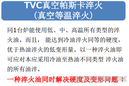

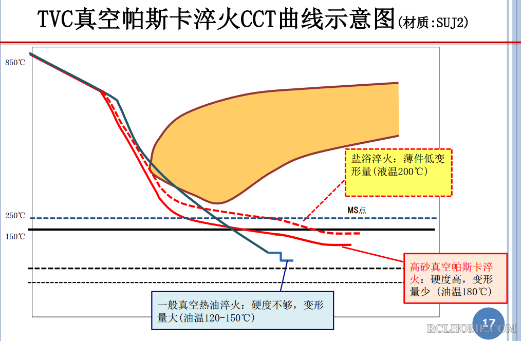

 楼主| 发表于 2016-5-16 10:22:06 | 显示全部楼层
hongqk 发表于 2016-5-13 16:59
在真空状态下的真空淬火油冷却速度比大气下普通淬火油的冷却速度都要慢一些,但在真空炉与普通炉相比有一 ...
对的,高砂在控制冷速上面做了很多工作。 真空帕斯卡淬火.png 我是在广州的。

 楼主| 发表于 2016-5-16 10:24:57 | 显示全部楼层
风尘 发表于 2016-5-13 20:54
直接说,能等温吗朋友。谢谢
真空等温淬火.png 可以的,谢谢。
发表于 2016-5-16 10:44:02 | 显示全部楼层
发表于 2016-5-16 10:45:13 | 显示全部楼层
签到天数: 114 天
232
945
945
 楼主| 发表于 2016-5-16 10:49:43 | 显示全部楼层
骑驴者何人 发表于 2016-5-16 10:44
觉得没有表达清楚:
1:油是你们自己的油品吗?还是采用一种设备,采用好富顿、科润、德润宝、出光等厂家 ...
资料的一小部分,我断章取义了。
1、是市场上普通的油,很多厂家的都能满足使用要求。
2、我们是做到了不换油就能实现低中高温油的淬火效果的。
谢谢
发表于 2016-5-16 10:53:21 | 显示全部楼层
签到天数: 114 天
232
945
945
 楼主| 发表于 2016-5-16 10:55:26 | 显示全部楼层
骑驴者何人 发表于 2016-5-16 10:45
这张图中下面150℃粗黑线是使用油温?
油温都在后面的括号里注明了,150℃那条线具体什么含义我也不知道,估计只是一个标高而已。
签到天数: 114 天
232
945
945
 楼主| 发表于 2016-5-16 11:00:15 | 显示全部楼层
骑驴者何人 发表于 2016-5-16 10:53
冷油你们可以做出热油的效果?热油可以做出冷油的性能
油品厂家要抓狂了 ...
你说的是实现目的的两种方法,我们选择了“热油既保持了自身的特性又可以做出冷油的性能”。
油品厂家不会抓狂吧,油还是要用的是不是:
